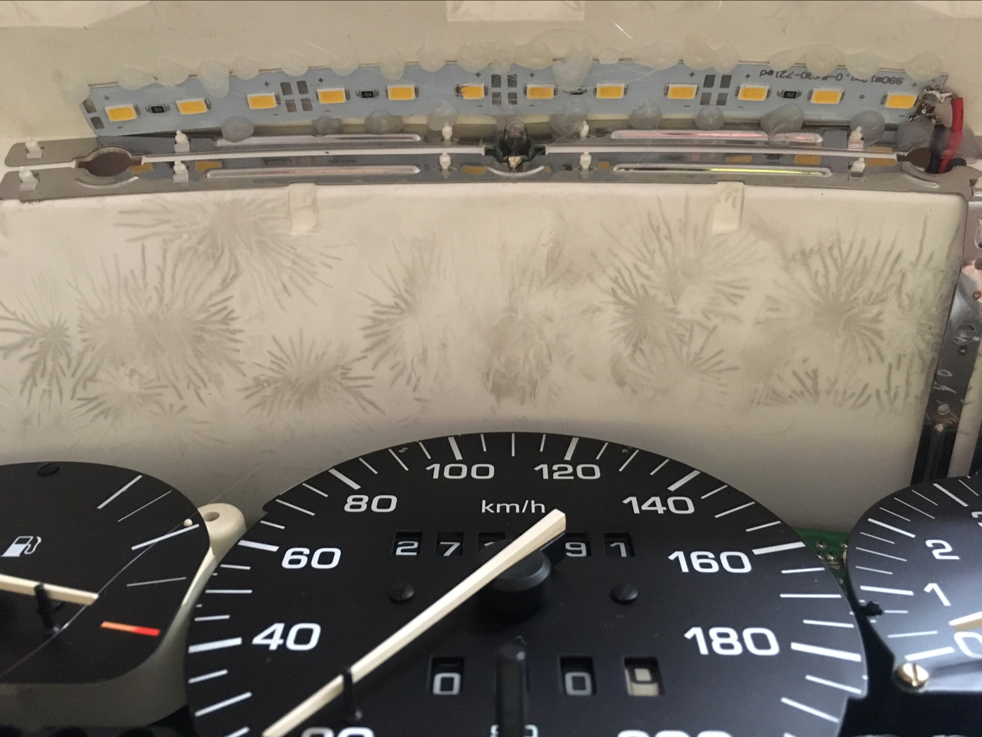

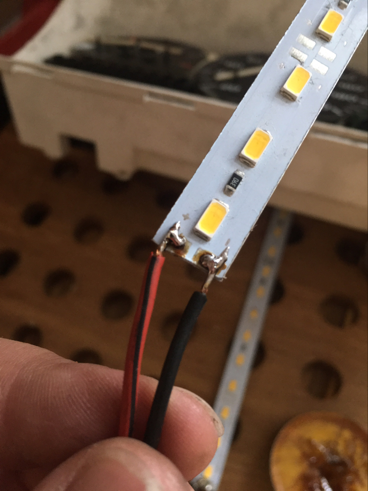

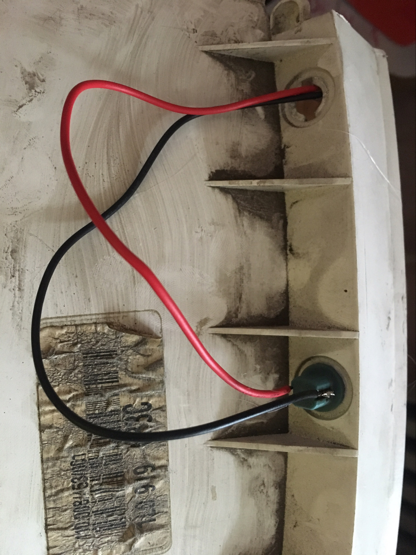

Горела у меня лишь одна лампочка на приборке, а о подсветке управления отопителем и говорить не стоит) все переделал под диоды. Все сьемное, можно демонтовать. Сделать норм фото отопителя не получается, но в жывую все супер хорошо видно) Светофильтры решыл оставить, так что все в родном красном цвете)

Скажіть як витягнули панель приладів?
Знімаєте накладку, а потім і панель
І все?
Сама приборка прикручена двома шурупами побоках
Vasil8
Два шурупа в буп
Два в верхніх воздуховодах
Один в лівому
Один над приборкою
І два під кнопками по боках приборки
