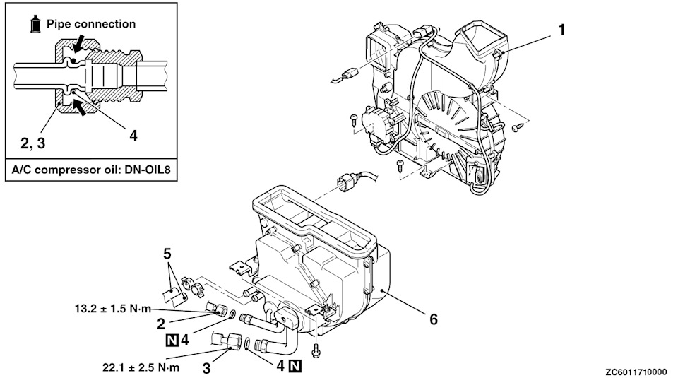

Я к тому времени уже прочитав не мало тематических материалов понял сразу что это она одна из трубок идущих к заднему испарителю кондиционера. Температура к этому времени года уже понизилась необходимость в кондиционере отпала и я сейчас в поиске компании которая сможет поменять мне трубки на шланги.
Уже почти нашел такую компанию занимается изготовлением трубопроводов для тормозных систем и систем кондиционирования. Но пока проблема в подборе фурнитуры, нет таких соединений у них стандарта PAJERO? нужно или точить переходники или переделывать обратные разъемы на исправных трубопроводах автомобиля.
Пока ищу варианты и собираю информацию, ну очень не хочется на 2-3 года ставить родную трубку. Стоимость этой трубки а она примерно 4 часть всей системы трубок заднего кондиционера проходящих под днищем автомобиля, соизмерима с заменой всего подпольного трубопровода заднего кондиционера на шланги, вот по этому и пока не спешу менять ее.

Я видел несколько способов, от гнилых трубок отрезают фитинг крепления, приваривают его к фитингу который впрессовывают в РВД ( рукав высокого давления ) тем самым получается весьма надежное соединение, когда будет собрано обработать антигравием, а знакомый сделал себе на микроавтобусе, место шлангов пустил металло пластиковые сантехнические трубы, получилось отлично, все работает.
Он скорей всего не на кондей их пустил, а на отопитель ) Я тоже планирую сделать аналогичный финт, дождуся весны и сделаю, ну или если замерзну то раньше сделаю. Решение мне кажется отличное, прочное, надежное. А для кондея немного другие требования к трубкам как минимум по давлению

Я поменял на шланги, все говорят что срок службы возврастает.
