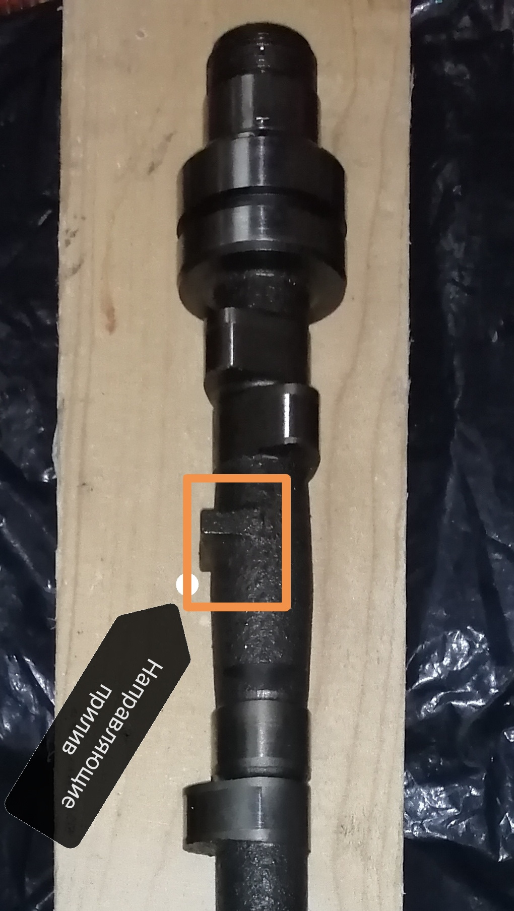

Затянул я со сборкой, а все из-за своего неторопливого ритма жизни. Что и говорить, в прошедшую субботу поставили голову, притянули ее в 2 захода, а последующая окончательная затяжка у меня вышла только через 3 дня! :)
Тогда поставили ГБЦ на место и в перерыве перед второй протяжкой обнаружили, что закрепленная на цепи звездочка не встанет — не совпадает с отверстием для шпонки на ступице распревала. Причем я заметил это еще сразу, когда на новая голова была собрана. Но собрали мне ее правильно, в том плане, что закрепили ступицу таким образом, что при ВМТ первого цилиндра (полностью закрытых клапанах) шпонка должна смотреть на 8 часов.
А при снятии старой головы, звезда закрепилась в другом положении, и ответная часть на ней глядела на 4 часа, то есть прокручена на четверть оборота против часовой стрелки. Стало быть сама ступица не была закреплена на распредвале в правильном положении, пусть на работу двигателя это и не сказывается. Но это еще один камень в огород мастеров, что делали мотор в 2011 году. Не знаю нюансов по поводу положений самой ступицы на распредвале, есть ли какие-то направляющие, определяющие ее единственно верное положение, но факт остается фактом.
Голова была притянута в соответствии с информацией из TIS, а именно первый момент затяжки в 60Нм, затем через 15-20 минут дотяжка до 80Нм. Далее сведения разнятся, так как официальная документация гласит, что ГБЦ под болты M12, как мои, тянуть без предварительного прогрева мотора до 100Нм. А вот в инструкции-бумаже к прокладке Victor Reinz написано, что нужен прогрев до рабочей температуры, а затем докрутка болтом до 35 градусов. Причем, подобную схему описывает и TIS, но для неведомой мне головы для M30 с болтами M10.
С одной стороны, в BMW знают лучше свойства металлов блока и ГБЦ и такая информация не подлежит сомнению, с другой стороны прокладка изготовлена сторонним производителем, которому известен ее материал. Как-бы там ни было, не стал мудрить и сделал все по TIS без прогрева, правда только на третий день отдыха :)
Важный момент: Как мне правильно написали в одном из прошлых постов, болты 11 и 14 (ближние к моторному щитку), нужно вставить в ГБЦ перед ее установкой на блок, иначе после установки их уже не вставить и придется снимать планку замков капота.
Еще пришлось обзавестись набором щупов и отрегулировать клапана, так как голова была просто собрана. Кстати, если со старой головой перед мотор легко крутился вручную за помпу, то с новой такой фокус не прошел. Видать сказываются двойные и неуставшие пружины на клапанах, поэтому двигатель прокрутился только с помощью головы на 36 одетой на гайку коленвала.
Конечно, для проверки правильности установки звезды на распредвале и попадания в фазы по всем меткам нужно прокрутить колено 2 раза как минимум, за которое распредвал делает один оборот. Крутить нужно по часовой стрелке (если смотреть с передка машины), так же как и работает двигатель, потому как в таком направлении натягивается цепь. Ну и дополнительные обороты вышли при регулировке клапанов, вроде ничего не задевает и ничто не упирается.

Приветствую. По поводу правильной установки распредвала. Куда должен смотреть прилив на распредвале? По логике, если 1 цилиндр вмт, то прилив должен быть справа, по ходу движения, когда клапана закрыты? Или просто все по меткам выставлять? Но получается правильное расположение ступицы распредвала по меткам как на фото
Если первый цилиндр ВМТ, тогда кулачки на распредвале должны под одинаковым углом вниз смотреть, а прилив на вале получается будет справа и параллельно плоскости ГБЦ.
Вообще когда звездочка на флянец вала прикрутится, там один из 4 болтов ее крепящих, должен быть строго напротив отлива на ГБЦ (первое фото) + кулачки одинаково вниз. Вот тут понятно описано forum.b-m-w.ru/remont-ben…-e32/msg302992/#msg302992
