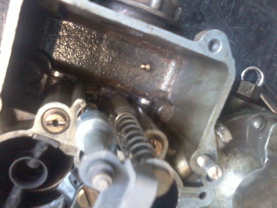

Пару недель назад стал замечать, что при нажатии на педаль газа, мотор ну очень медленно раскручивается. Сначала грешил на наступление холодов, ведь забор теплого воздуха от коллектора так и не сделал, но такая же оказия была и на прогретом двигателе, правда маленько получше. И вот выкроив свободное время, было решено приступить к вскрытию больного.
Оказалось, что все гораздо проще. Открутилась гайка фиксации ускорительного насоса.
Гаечку поставили на место и хорошенько придавили пассатижами, во избежании подобных рецидивов со стороны УН.

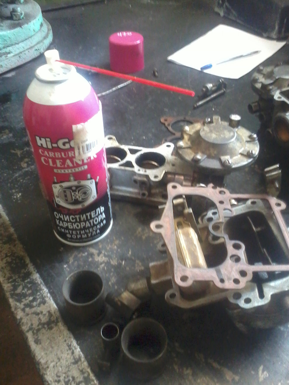

Ну а раз пришлось снимать карбюратор, то решили его заодно и помыть.
