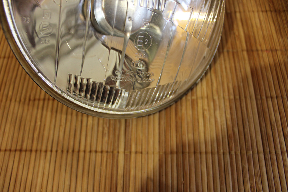

Купил я новые отражатели ФГ-140 без габарита с меткой "Сделано в СССР".
Т.к. патрон в этих отражателях под лампы R2
, а запас таких ламп у меня не велик, то я решил использовать все имеющиеся лампы для запорожца про запас, там отражатели тоже ФГ-140. А на волгу решил установить переходники под лампы H4,
и пользоваться обычными лампами H4
В принципе у меня есть заводские отражатели под H4, но они не советские, а российские, также есть советские, но с габаритами, также есть советские и без габаритов, но ветхого состояния.

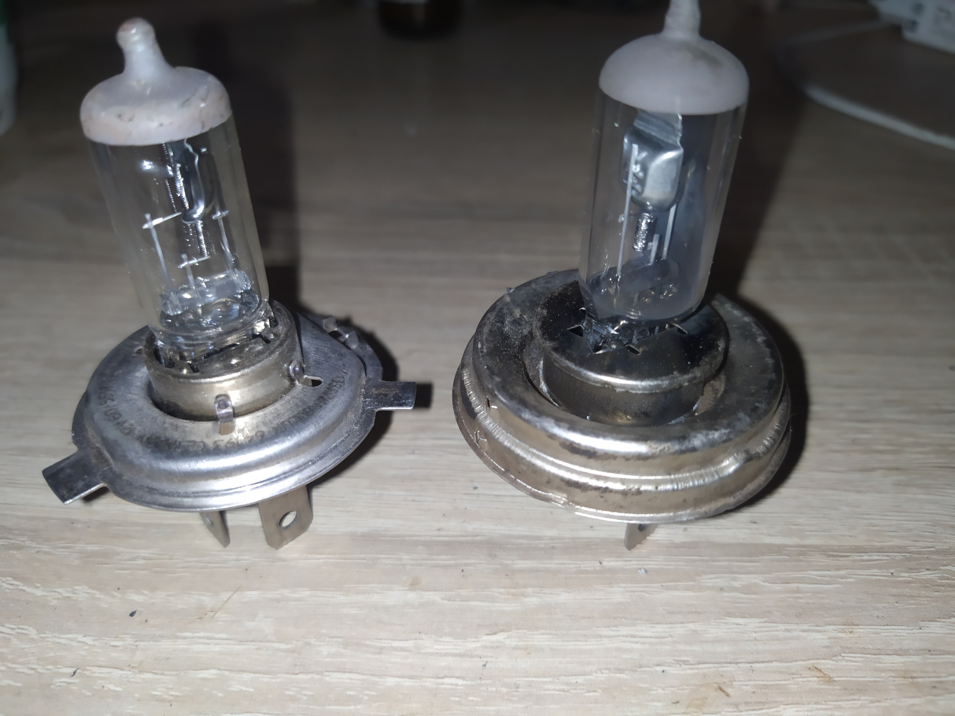

Я тупо перепаял цоколь R2 на лампу н4 и переходника не надо
Привет. Нужно было просто родной держатель лампы аккуратненько по периметру поддеть плоской отверткой и демонтировать, а новый после установки раскернивается в нескольких местах, там есть спец выштамповки.
H4 p45t, вот так правильно, я покупал нарву 55/60 (они идут только такие, советская лампа слабее будет) рублей 150 потратил

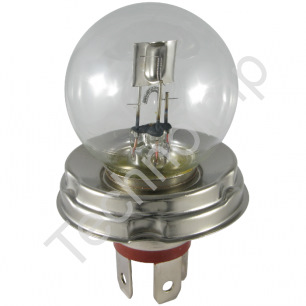

Недавно задавался таким вопросом, с детства и пользования юпитером 5 знал что лампы разные есть советский цоколь r2 а есть нами привычная лампа h4. Покупал переходник, он также как и у тебя не залез, дак я тогда прицепил лампочку за одно крепление и ездил забыв о проблеме. Сейчас знаю одно, есть лампа h4 у неё есть цоколь pt43 -это всеми нами привычная лампа, а есть цоколь pt45 это как советская лампа r2 только колба как у обычной h4. В магазине нужно спрашивать h4 pt45 и тебе дадут галогенку с советским цоколем

LYNX L10545 'Лампа галогенная R2. в районе 100-130р у нас были
