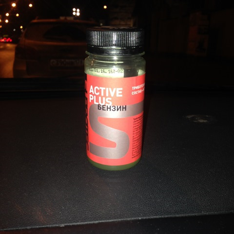

Первое что хотелось отметить это Супротек наконец-то я доделал третий этап и результаты… замер компрессии выявил такие цифры 1)13,8 2)14,0 3)13,4 4)13,2, в сравнении с изначальными цифрами 1) 14,0 2) 14,0 3) 13,0 4)13,8, описать эффект можно так: результат 0 в пределах погрешности, так же чудес с масложором не произошло=((( (ДА ДЯДЯ СЕРЕЖА ЛОХ!)

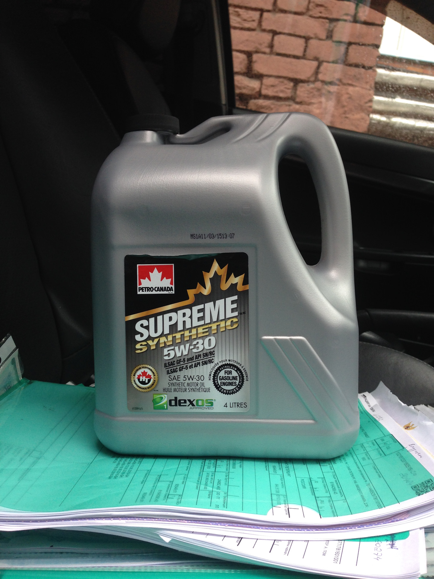

Второе это масло, и впервую очередь интервал его замены. Я наконец-таки дошел до того что 10000 км это все-таки много! И независимо от того что ты льешь внутрь Motul, на конце дистанции ты имеешь чачу! Поэтому я перешел на интервал 7500 км(в принципе такой расклад решает проблему масложора, но на середине дистанции все-таки доливаю 300-400 гр. навсякий) . Так как интервал заметно сократился, расходы на масло заметно выросли. И пришлось подыскать альтернативу Motul'ю, ею(начитавщись положительных отзывов с oil-club) стала Petro-Canada Suprime syntec 5w-30. Во-первых по параметрам вязкости оно лучше подходит двигателю(хотя масложор с ним прогназируемо подрос), во-вторых у него отличные результаты тестов, а в-третьих это масло стоит 1700р.

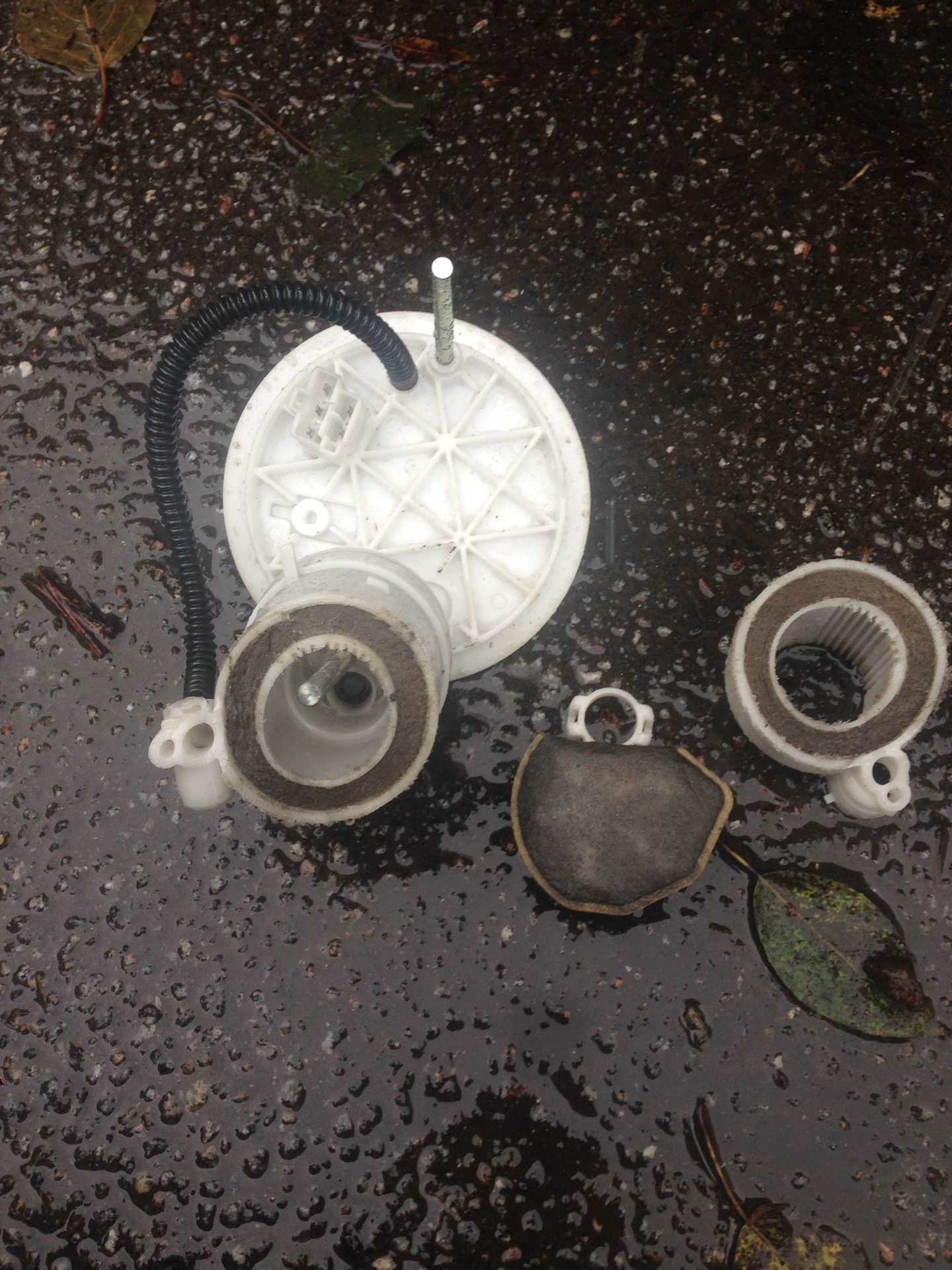

А дальше о грустном, подошло время к замене топливного фильтра, я не стал оригинальничать и взял фильтр nipparts от переднеприводника и сетку krauf . На это ответственное занятие по кастомайзингу я позвал дядю Женю(russa999), без которого собственно вряд ли справился=))). Вообщем наблудили мы там такого: передавили немного трубочку засоса топлива из второй половины бака и походу наебнули датчик уровня топлива, из-за которого теперь гоняю с канистрой.

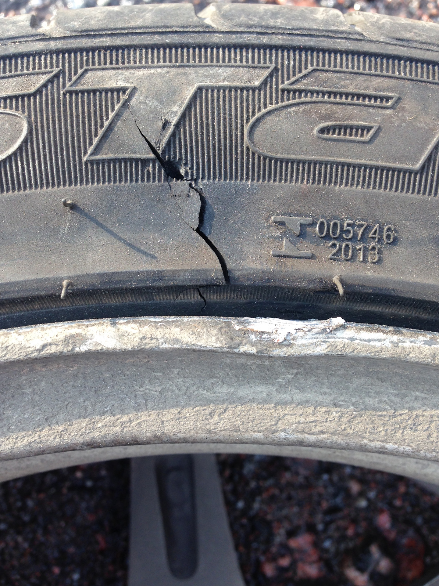

Еще случилась неприятка с колесом, на ровной, хорошей дороге, заднее колесо с внутренней стороны…КАК? Понять не могу! Покрышка маме на клумбу, а новая только с Москвы за 5 с лишним рублей плюс доставка, при учете что комплект мне встал в 17 и это рези было валом весной. Да и вдобавок диск катать пришлось. Неприятка, так неприятка! Ну да ладно, нехер расстраиваться, надо двигаться дальше впереди еще много задумок, пошел реализовывать=)))

А ты где масло брал?Тоже хочу себе его залить, но нашел только одно место, где его продают и то там только 5W40=)
На автодоке, там оно сейчас вообще по 1500 что ли
mosyn53c16 артикул
