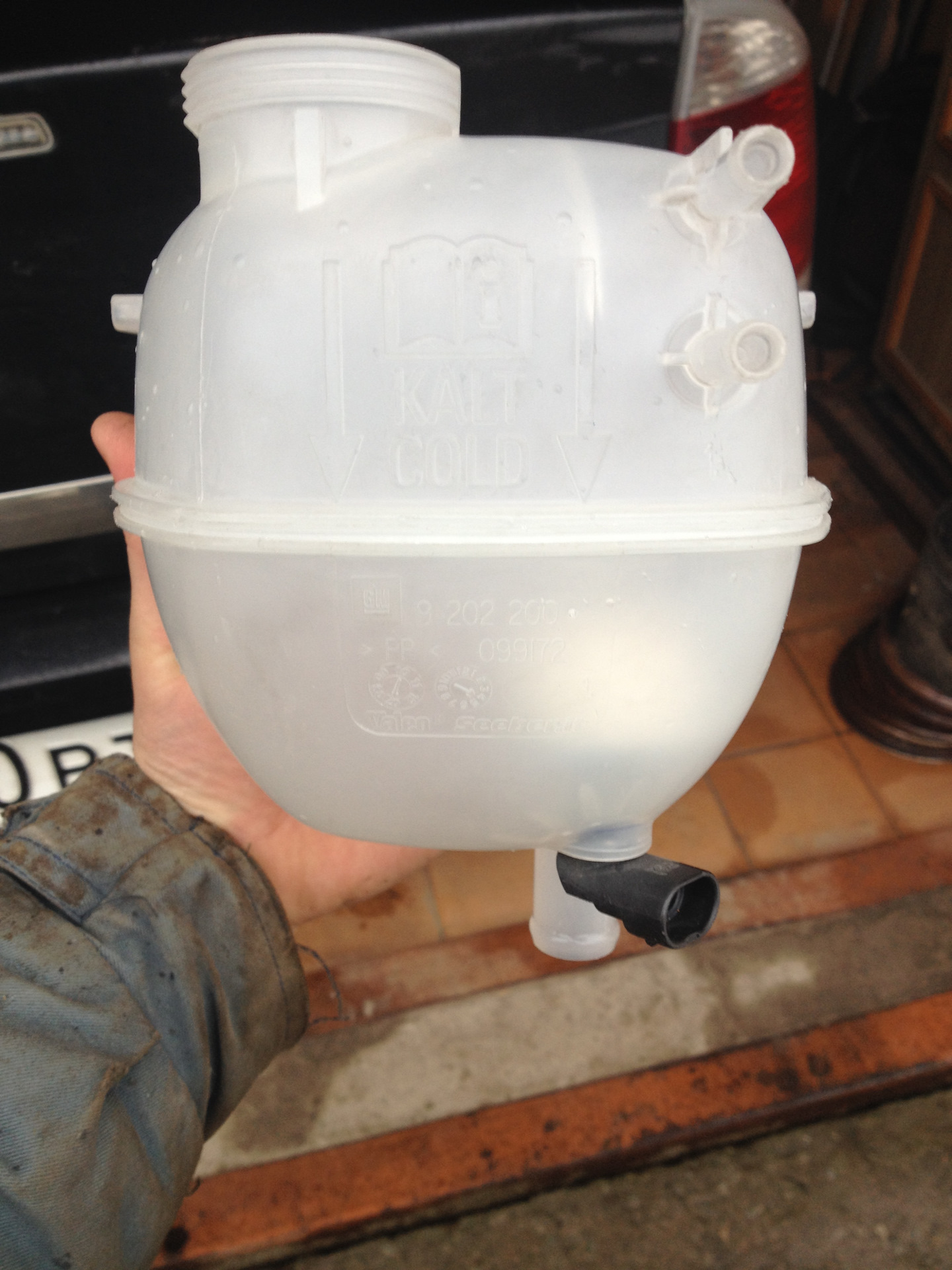

С год назад меня постигла неприятная учесть большинства опелеводов с аналогичными моторами
После дефектовки выясинилось, что поплавок к расширительном бачке отправился в свободное плавание, из-за сломанных фиксаторов.
Попытки починить его с помощью скрепок или в моем окончательном варианте крокодильчика с ОЗК, удачно подошедшего по размеру не увенчались успехом. Оценив финансовую политику GM я решил, что и с горящим значком можно ездить. Так собственно и было, пока на днях не заехал в магазин купить мелочевку на Ниву. И каково было мое удивление когда я в вазовском магазине увидел нужный мне бачек с датчиком и поплавком. Но самое интересное это цена — 360 руб. Из раздумий было только: "Хоть бы никто не забрал, пока иду до кассы")))
И вот он у меня!
Замена не представляет ничего сложного
Бачек кстати в магазине оказался не случайно, он шел на Шеви Ниву FAM 1 с опелевским мотором и полностью идентичен моему, даже коды одинаковые.
При снятии старого бачка обнаружилась неприятная особенность, которая омрачила моё приподнятое настроние. Тот самый крокодильчик отвалился и уплыл в систему охлаждения. Теперь только надеюсь, что застрянет в радиаторе или осядет в шлангах и не попадет в помпу или ещё куда.
А теперь вопрос знатокам: что означает значек машинка с гаечным ключем на приборке и как с ним бороться?

Надо купить на будущее, если найдется по такой цене))

про бачек очень полезная инфа, нигде не видел. сам оригинал ставил =(((

номерок расширительного бачка подскажи плиз
9 202 200
