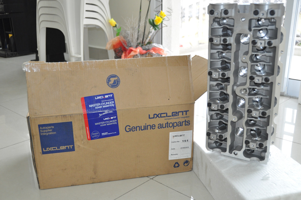

Como não consegui enviar a foto do cabeçote novo acho que posso deixar aqui ! Moderadores me perdoem se estiver fazendo algo errado.
гугл так переводит
Как не мог отправить фотографию нового руководителя, я думаю, что я могу уйти отсюда! Модераторы простите меня, если я делаю что-то неправильно.

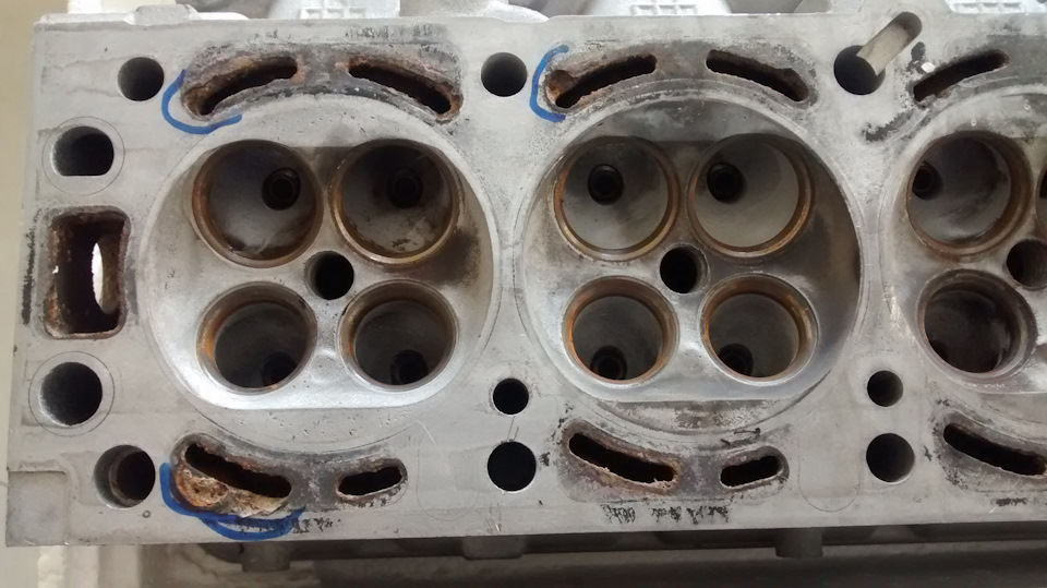

OLá, permita compartilhar tive o mesmo problema com o meu vectra não foi a junta mas sim algumas das galerias de água que estavam corroidas devida ao tempo de uso, o cabeçote ainda original. Baixava liquido do arrefecimento mas não misturava a água com o oléo do motor, mas de manhâ quando na 1º partida no motor e quando atingia a temperatura ideal de trabalho 92º começava a sair uma quantidade de fumaça branca sem cheiro pelo escape. Veja a foto do cabeçote avariado e o novo que comprei para substituilo, a junta do cabeçote ainda estava em perfeito estado .
Здравствуйте, может поделиться была такая же проблема с моим Вектра не совет, но некоторые из воды галерей, которые были размыты из-за использования времени, оригинальные головы до сих пор. Пониженная жидкостного охлаждения, но не смешивать воду с моторным маслом, но утром, когда первый запуск двигателя и при достижении оптимальной температуры 92 работы стали покидать количество белого дыма без запаха выхлопных газов. Смотрите фото поврежденной головы и нового я купил, чтобы заменить его, прокладка головки все еще находится в отличном состоянии.
