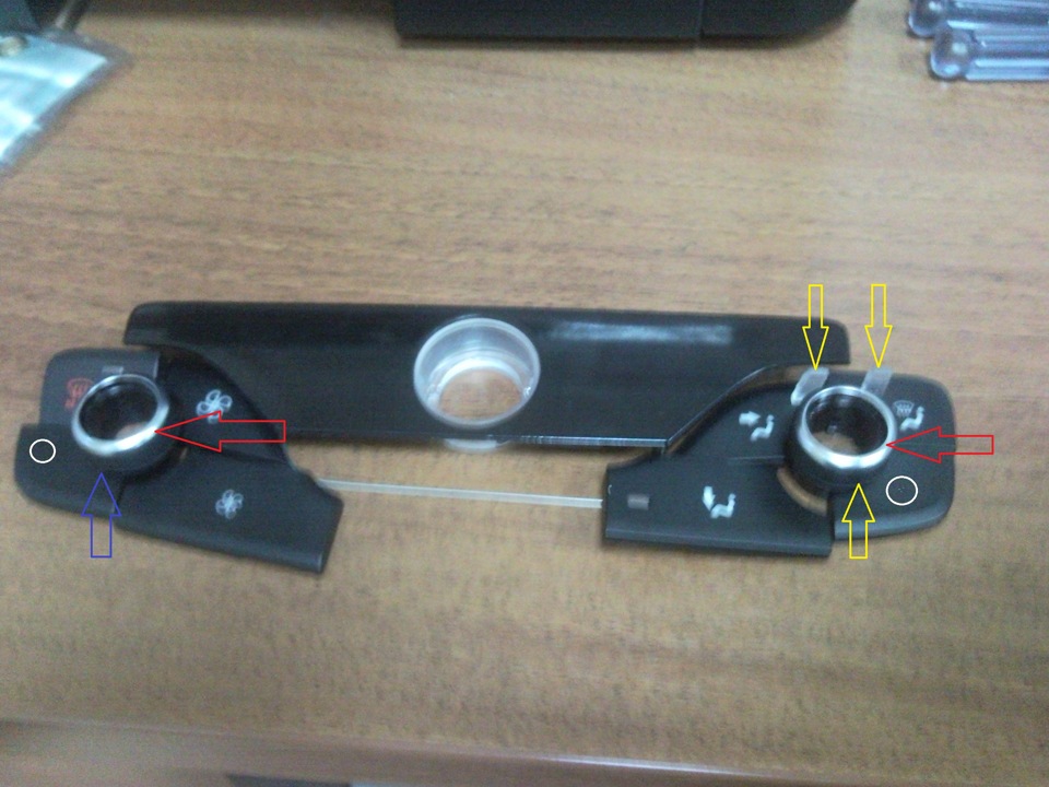

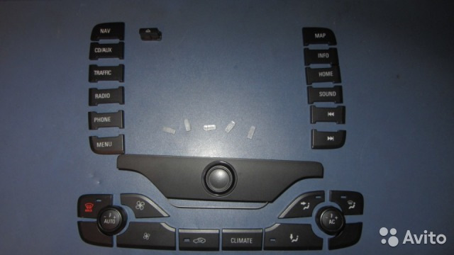

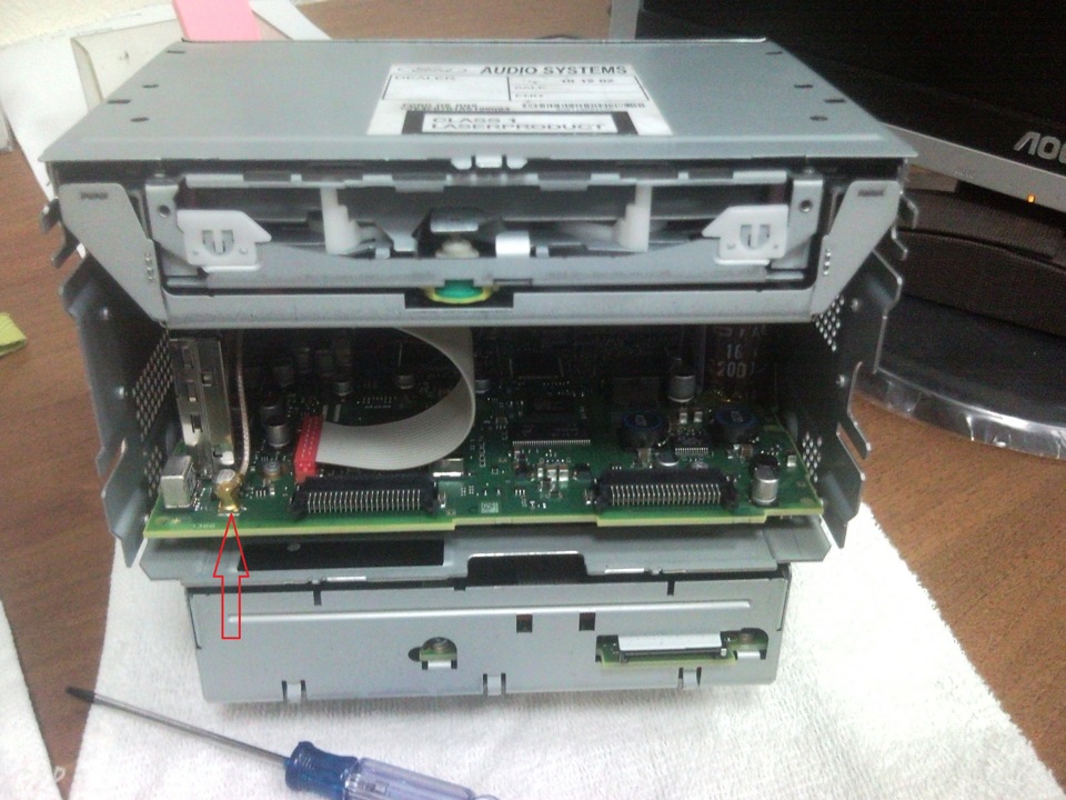

Приступаем к разборке. Для начала нужно снять "крутилки" громкости, регулирования температуры климата и кнопки со световодами. Их можно полностью не снимать, убрав лишь те, что находятся по углам и обозначены белыми кругами, при этом тонкой плоской отверткой сначала необходимо поддеть внутренние части регуляторов температуры со стороны, обозначенной красной стрелкой, а сами ручки, поддеть с угловых фальшкнопок (фиолетовая стрелка), потягивая их руками вверх (вот для этого я и снимал кнопки — чтобы не повредить их). Световоды, обозначенные желтым, вынимаем сразу, чтобы потом не потерять при перевороте панели ссылка на фото Когда на лицевой стороне ничто не мешает нам ровно уложить Блау на мягкую поверхность, переворачиваем ее лицевой стороной вниз, после чего берем торксы №6 и №8, а также тонкую отвертку с плоским жалом. Больше инструмента никакого не понадобится. Чтобы не поцарапать лицевые части понадобится ткань или салфетка, в общем что-то мягкое, на что можно будет положить наши девайсы (в двух экземплярах, т.к. разборка будет происходить синхронно. Все разборочно-сборочные операции совершенно идентичные. Главное — не попутать что откуда снято и куда потом будет ставиться. Для начала откручиваем с боков по 4 винта торксом на 8 (обозначены стрелками) сначала с одной ссылка на фото, а затем и с другой стороны ссылка на фото. Для удобства сбора винтиков можно приспособить дно от пластиковой бутылки ссылка на фото. Винтов всего 2 вида, попутать сложно.
Больше снаружи крутить ничего не придется. Легкими покачивающими движениями без сильных перекосов отделяем заднюю (бОльшую часть) Блау от передней, той, что с лицевой стороны. Получаем две половинки: переднюю ссылка на фото (на снимке красными стрелками обознаечены два штекера, связывающие переднюю и заднюю части. Это из них мы вынимали заднюю часть легкими покачиваниями) и заднюю части ссылка на фото (красной стрелкой обозначен тот самый видео кабель со штекером, из-за которого в общем-то весь сыр-бор внешние отличия "с" и "без" него выложу позже). Задние части не трогал, так как не было такой цели.

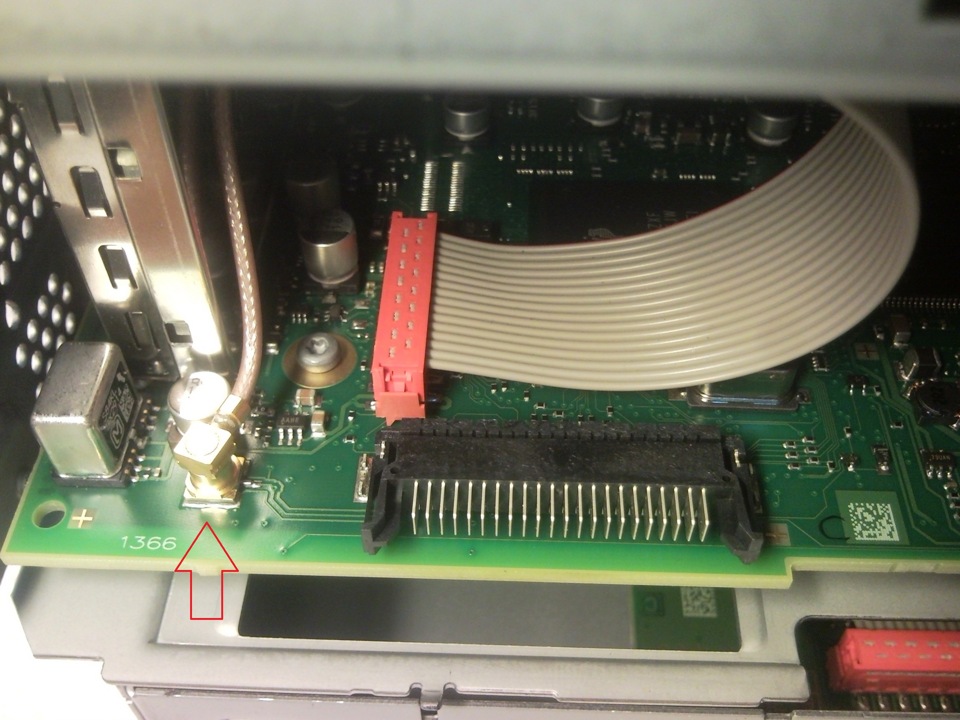

Возвращаемся к передней части. На ней мы видим два шлейфа, которые аккуратно вынимаем из штекеров, приподняв замковую переднюю часть так, чтобы она нам не препятствовала тянуть шлейф на себя. При этом шлейф тянем в основном руками, слегка помогая себе отверткой, если это необходимо, не прилагая чрезмерных усилий, которые там в общем-то и не требуются и избегая сильных перекосов. Если ногти позволяют, то можно обойтись и вовсе без нее. ссылка на фото На рисунке изображено извлечение шлейфа, "ответственного" за графику. Находящийся чуть левее шлейф тачскрина снимается аналогичным образом, только еще легче, т.к. он меньше и сидит не так плотно. Находящийся слева на плате вверху штекер подсветки экрана разъединяем просто потянув в сторону, никаких замковых устройств там нет. ссылка на фото

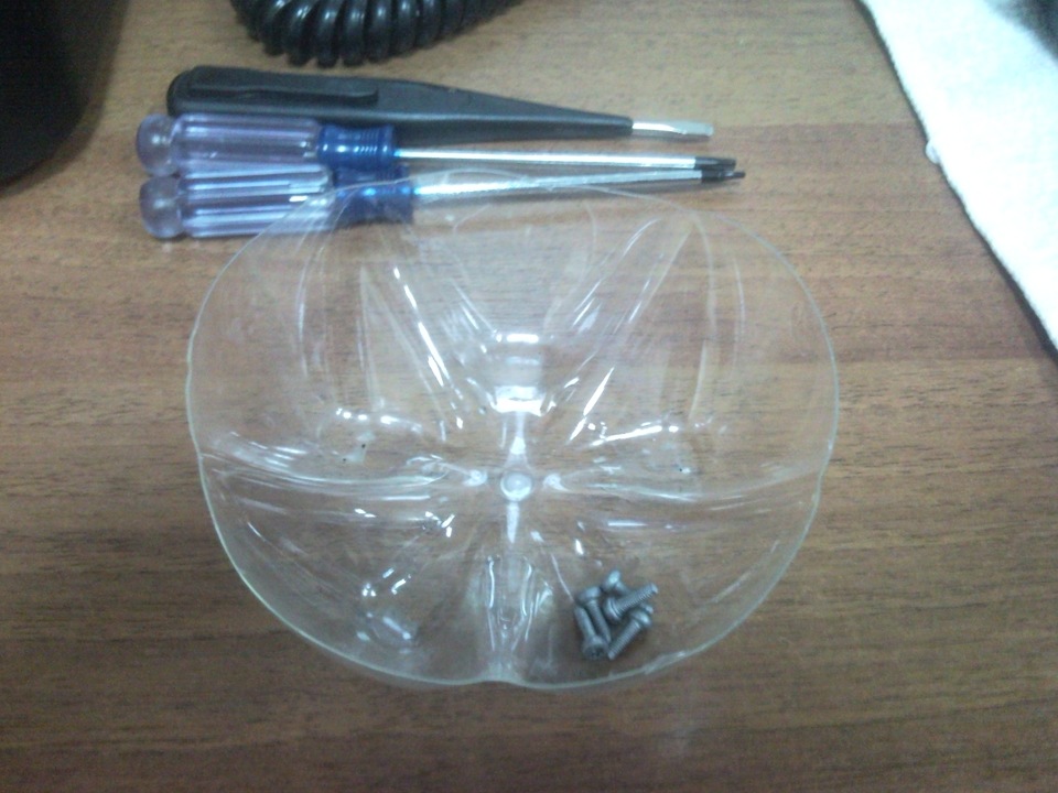

Когда все шлейфы и штекеры отсоединены, откручиваем шесть винтов торксом на 8, обозначенных на рисунке фиолетовыми стрелками ссылка на фото. С виду передние панели ничем друг от друга не отличаются, но так как маркировка плат различная, я решил, что не будет лишним их махнуть местами. Эта плата не единственная, которую придется снимать. В связи с этим, после снятия платы откручиваем 18 винтов торксом на 6 в местах, показанных стрелками: ссылка на фото и снимаем металлическую крышку, под которой находится следующая плата, которая так же снимается после откручивания 6 винтов торксом опять же на 6. ссылка на фото Причем они совершенно идентичны винтам открученным ранее — не бойтесь их смешивать между собой .

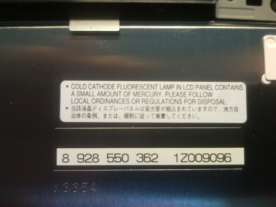

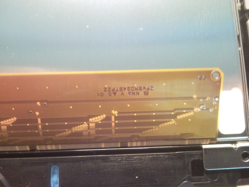

После снятия заключительной платы нам открывается чудеснейший вид на обратную сторону экрана и кнопок. ссылка на фото Однако, их решено не трогать. Хотя вынимаются просто, так как ничем не закреплены. Оставляем все на своих местах, убедившись в соответствии маркировок на экране и его графическом шлейфе донора с маркировкой акцептора. ссылка на фото и еще одна. Все. Сборку обоих устройств производим в порядке, обратном разборке, не забыв переставить рукоятки с блестючками на ту Блау, которую собираетесь использовать в дальнейшем. ссылка на фото Теперь у Блау на Мондео есть вход для камеры з/х. ссылка на фото.

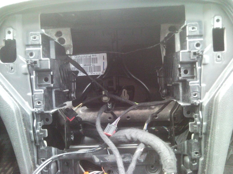

Вопрос установки не рассматриваю, поскольку во время установки фотографировать было некогда. Могу лишь сказать, что отсутствие "корзины" для Блау в целом не препятствует ее установке на машину, можно доработать имеющуюся, так как все равно она никакой несущей функции не выполняет, а с самой установкой справится даже ребенок. Провода к кнопкам, которые сверху переехали вниз, не без геморроя можно подключить не наращивая, только распустив их косу. Ну и не забудьте переставить европейскую карточку навигации из одной головы в другую, а в получившийся "гибрид" вставьте карточку навигации актуальной страны. Готово! ссылка на фото

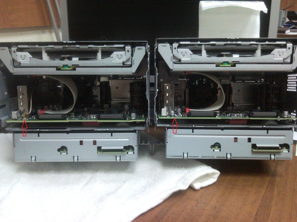

На внутренних отличиях двух Блау останавливаться не стал, так как их внешне совсем не много и заметны они только знающему человеку, следящему за темой. Об отличиях в музыке могу сказать, что Блау — единственная из известных мне штатных ГУ, которое отыгрывает на все 100% и даже больше! Навигация никакая, но за звук я готов простить ей этот недостаток. Останется прописать в конфигурации автомобиля новое ГУ, чтобы навигация выводилась прямо на конверс+, ну и еще кое-какие мелочи. На очереди установка штатного модуля BT, USB и другие приятности. Фотки в тексте по-человечески не разместились, сорри. Попробую исправить позже.

Подскажи пожалуйста, у меня стоит блау nx fm 4 где найти кнопки на него мои стерлись а кнопка на климате авто вообще потерялась
или их от чего другого можно заменить
буду признателен
Подойдут от блау на любой другой форд этого поколения, т.к. отличаются они только формой передней панели. Кнопки и начинка у всех одинаковые. Главное цвет черный матовый чтобы был. Ну или поменять все кнопки на любой другой цвет. То, что на фото изображено, сто процентов подойдет.
Кнопка авто на климате мне нужна
Я видел на фото что какие то другие кнопки стоят только от чего непонятно
На блау с большим экраном стоят совершенно идентичные кнопки на всех фордах, куда они ставились: S, Х максы, гэлэкси, фокус, куга и мондео. Отличаются они только цветом. Серебристые либо черные.

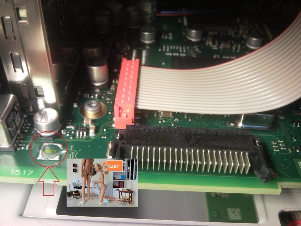

Есть отличия по звуку и по количеству каналов (8->10) и по внешней отделке(алюминиевая декорация). На рестайл мондео были блау с камерой. Я ее нашел в мск новую за 45Р.

Не снимая ГУ и не глядя на заднюю панель с выводами не представляю себе, как это можно сделать. Существует догадка, что вывода на нее не будет, потому что лифтбек не обязательно предполагал наличие камеры.
"Кде" — это единственное отличие магнитол в плане камеры?
В аппаратную и программную часть глубоко не погружался. Внешне других отличий не нашел. Возможно это и не единственное отличие.
А то подумал я, надо попробовать) как я понимаю надо в геме выставить "с камерой" и попробовать ВКЛ зад передачу. Если магнитрла уйдёт в режим камеры то чиркнуть видеосигналом в это место на плате
Нету в конфиге галки "с камерой". Есть наличие навигации с выводом стрелок на конверс. Точное название не вспомню, но ни слова про видеовход я в конфиге не видел.

Привет, не получилось снять левую крутилку.
центр с +-Auto легко. Кнопку по кругу тоже.
а вот саму крутилку никак, и тянули вверх и вытягивал к себе. Сколько там защелок? куда поддевать, что бы не сломать их? мне показалось что я сдвинул вверх и теперь она еле крутиться (до этого задевала, хотел почистить) и "Auto" не работаеть
Я просто поддевал за любой из краев и все снималось. Попробуйте поддев вращать регулятор.

Ну так он и не виден сзади. Он "встроен" в магнитолу. Там даже разъема под него нет. От чего делаю вывод, что питается он от основного разъема магнитолы. Вот только, видимо, его надо прошить. Такая магнитола на фокусы вроде как не ставилась. Там чуть-чуть другой форм-фактор.
Внутренности у всех блау одинаковые, и я в БЖ это наглядно продемонстрировал. разобрав свою и от немецкого S-макса. Они только во внешней панели имеют различие, которые я и менял на них местами. Без каких-либо внутренних изменений они шли на фокусы, куги, S-максы, гэлэкси и мондео. Разъемы оба подключаются к отдельному блоку климата, о котором я говорил ранее. Судя по тому, что разъемы подключать не к чему, то и блок отсутствует. Его штатное место крепления непосредственно под металлическим корпусом блау. Если посмотреть, то можно увидеть там пазы для его крепления на винты. В общем самое время приступать к поискам этого блока. Лучше всего искать на барахолках мондео и фокус клубов, там наибольшая торговая активность и, как следствие, в больших количествах трутся специально обученные люди, которые могут достать или имеют в наличии много чего.

Как думаешь, если просто припаять видео вход на плату где он должен быть к штатному blau, будет нормально работать камера заднего вида совместно с парктроником? Или эти магнитолы отличаются как то программно?
Не будет работать камера, а парктроники вообще своей жизнью живут и только звук музыки уменьшают при срабатывании, т.к. по кан-шине общаются с головой (если и то и другое штатное). А в голове помимо входа еще каких-то компонентов не хватает. На мондеоклубе народ эту тему изучил уже и пришли к выводу, что переделать может и можно, но просто не найти всех запчастей. Они отдельно от головы не продаются. Саму голову-то не найти, а тут какие-то редкие внутренности. Так что проще найти донора с ебэя.
