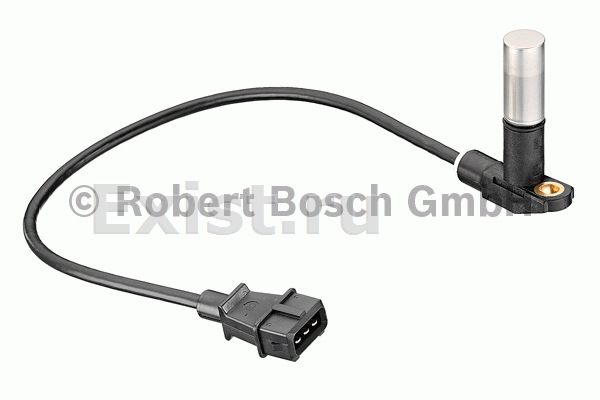

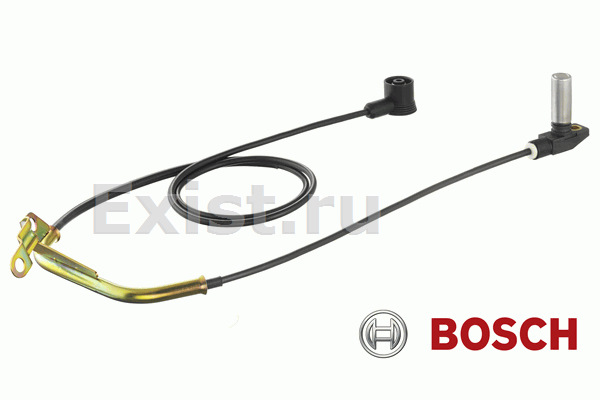

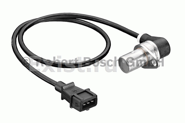

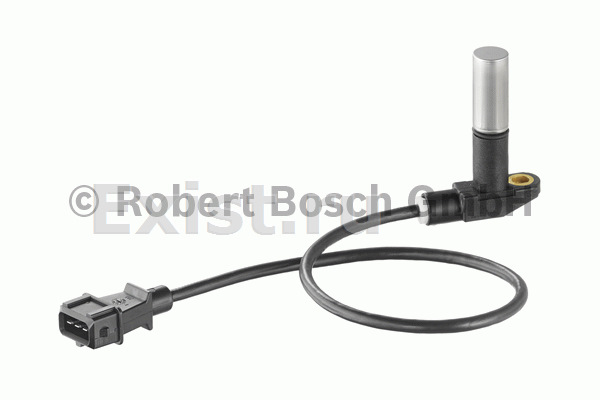

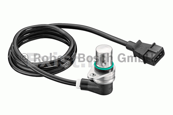

Вот здесь я позже задам вопрос знатокам, потому что многие говорят о возможности замены ДПКВ М50 на ДПКВ Bosch от ГАЗ с артикулом 0261210113. Меня не смущает в этом случае ГАЗ и объясню почему. Бош выпускает такие датчики для многих автомобилей, причём разношёрстных. Вот фотки, судите сами:
Да, большинство производителей стремятся к оригинальности запчастей, в целях получения прибыли и мы понимаем, что платим деньги не за сантиметры провода. Сопротивление датчиков, что на фото, одинаковое, а разная длина жала в некоторых случаях обусловлена расположением кронштейна, но не самим датчиком как таковым.

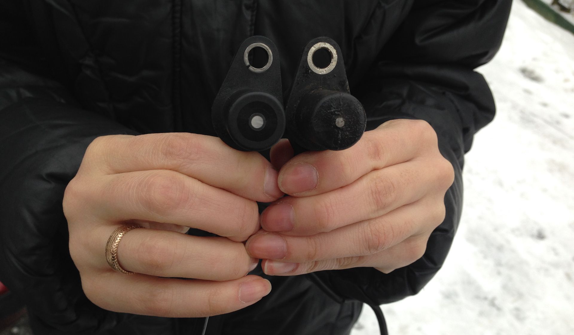

А теперь вопрос знатокам, как и обещал: единственная характеристика, не относящаяся к размерам – это сопротивление. Например, наш неисправный датчик имел сопротивление 205 Ом. На Экзисте значения оригинала я не нашёл, но по заменителям оно составляет 550 Ом. Значит чем меньше – тем поломаннее, или как? Вышеупомянутый 0261210113 даёт 850 Ом и проблему тупняка на середине оборотов у нас решил. Нестабильный холостой ход есть до сих пор, как и раньше, но ведь далеко не факт, что дело в сопротивлении не по номиналу. Я ведь не первый, кто себе поставил такой датчик, а те, кто ставил – все довольны. Может ли значение сопротивления повлиять на работу мотора, и если да, то как?

Винтом нет, не совпадает ушко. Понятно, что лучше бы закрепить ) Но это временный вариант. Про софт понятно. Я в принципе не могу понять — зачем у ДПКВ на разных машинах разное сопротивление? И на что влияет этот показатель на практике. Потому что родной датчик 550-580 Ом, а от Волги 760 Ом. Вроде все работает также, но не думаю, что прям совсем идентично. На что то же он должен этот показатель влиять. Иначе почему у всех ДПКВ разное сопротивление?
