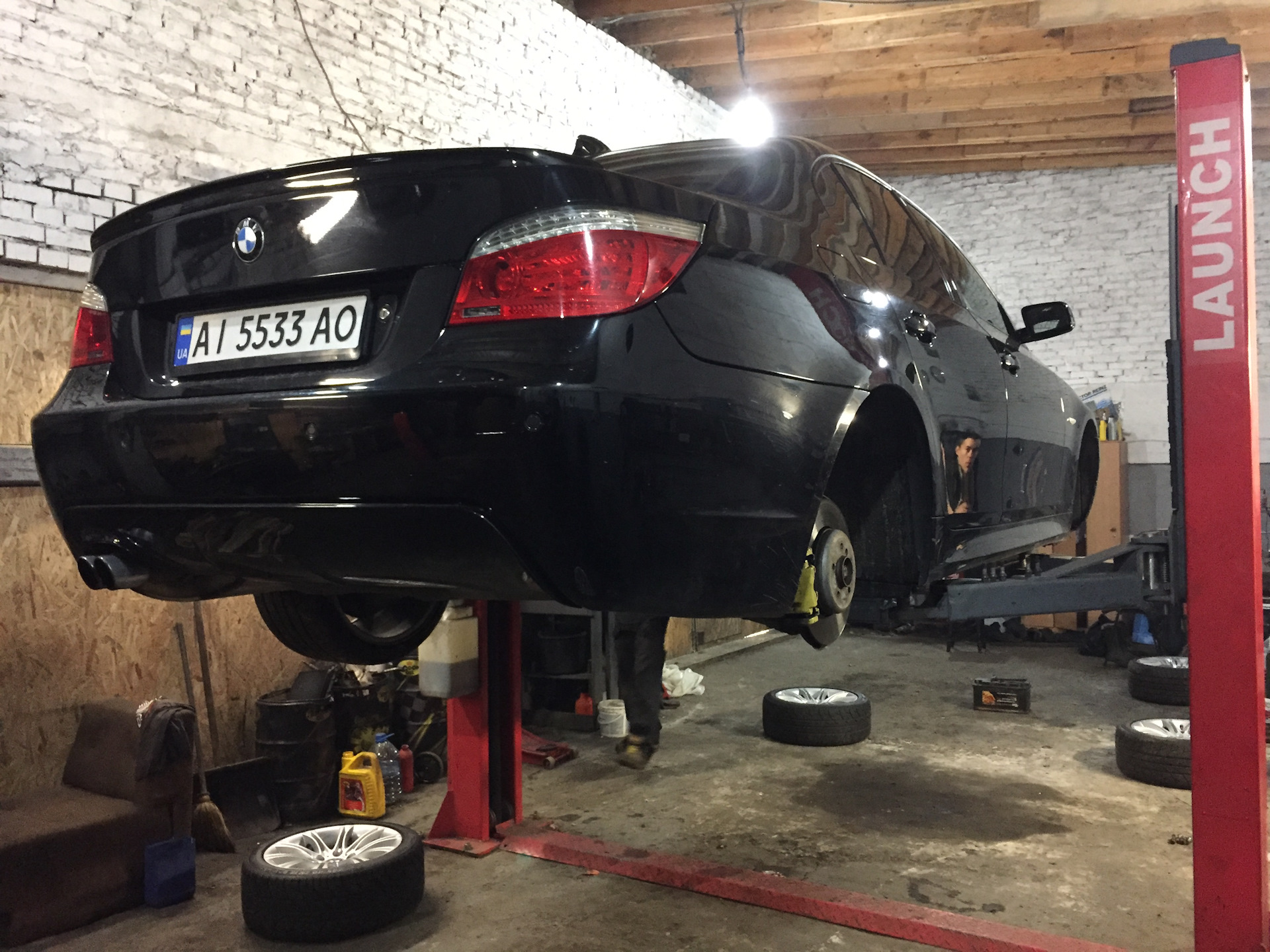

Хотел заказать накладки фирмы ATE, но надо было ждать 2 дня, а времени не было. Так что остановился на этих. Пока ничего сказать не могу… Думаю отзыв о их качестве будет не за горами! В большей мере запись для себя, что бы отметить галочкой))
Цена 55$
Робота: 10$

мДа ! канечно меняли дачики ! там все меняли, диски, колодки, дачики. и вот тебя ! 10 000км.
Смотри, делай, как говорю! Когда пройден 10 000 км, проверь колодки визуально. Снимать колесо даже не надо для этого. Потом просто с кнопочкой на панели приборов сбрось опять же колодки. Потом через 10 000 км снова та же самая история, пока бортовой комп даст спросить на 10 000, это значит, датчик, а соответственно и колодки не изношены критично. Когда уже не получится сбрасывать, вот тогда и поедешь уже в нормальный сервис, где возможно Тебе, кроме грамотной замены, закодируют обратно на 40 000 км.
ок мои друг спасибо тебя за помощь ! теперь я понял.
привет ! ребята почему заднии колодки у меня старт от 10 000 км ? тоже поменял заднии новы, что плохо сделали они на сервиз ? они говорит, извини но твои колодки нам старт дали в компютере от 10 000 км. блин ! не понял ! чем причина где искать та ?
