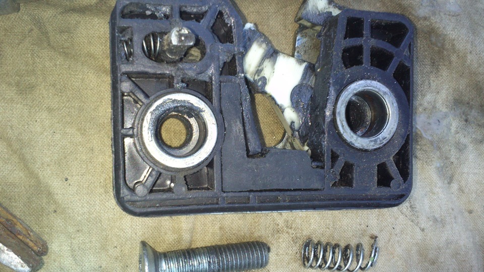

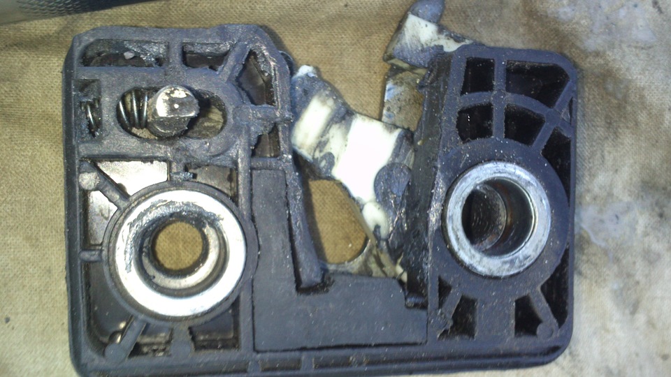

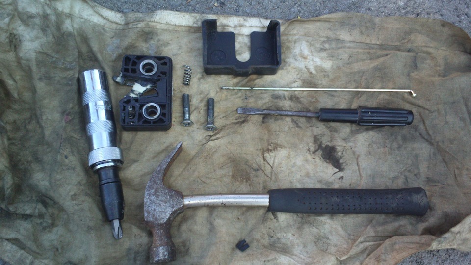

всем привет. недавно у друга в десятке закрывал дверь и о чудо, так легко и мягко как в иномарке, секрет оказался прост. в замке две пружинки большая и маленькая одну которая побольше убираем, вот и все . заодно и двери подрегулировал и ударную отвертку купил . удачи на дорогах.

Как эффект? Не заедает?
когда мороз слегка замерзает и дверь не закрывается, но не кретично, а так тихо и мягко
Ну если не закрывается, для меня довольно критично(
просто они у меня плохо смазаны, и вобще эффект длится не долго
