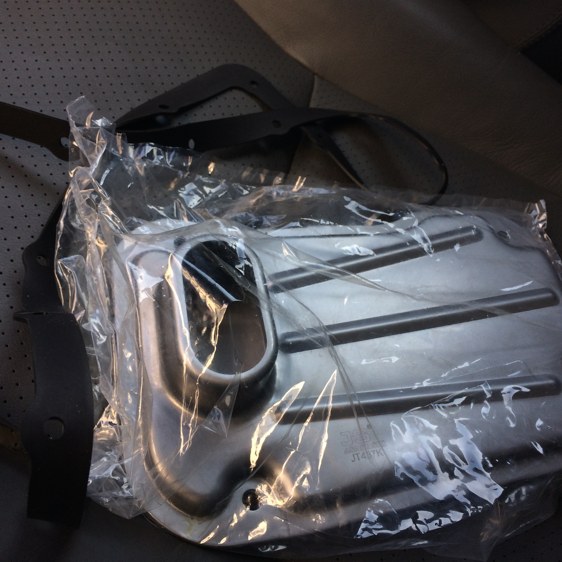

Наконец то сменил масло в коробке.
Итак, по порядку.
— Фильтр. Старый мыть не стал. Купил JS ASAKASHI. Японский, слышал много хорошего о нем.
В комплекте прокладки фильтра и поддона. 1395 р.
— Прокладка поддона. Купил оригинал из пробки. Резина не очень, как оказывается. 725 р.
— Масло. Конечно TOYOTA WS. 5 литров. 725 р за литр.
— Работа 2500.
— Процесс. Сливаем старое масло, снимаем поддон, моем. На нем осадок густой, на магнитах стружка, вонь горелого масла.
Ставим поддон на место, заливаем масло. Загоняем АКПП в сервисный режим и ждем прогрева масла (делается затем, что щупа тут нет, только контрольная пробка). По прогреву откручиваем контрольную пробку и сливаем излишки.

Я тут с проблемкой столкнулся… У меня по VIN-у другой номер фильтра выскакивает, ни как у тебя — 35330-60050… А мне показывает 35330-60030… О_о
Да то ж самое, кмк.
А ты можешь по ВИН-у через каталог, скинуть мне номер своей акпп, если не трудно?!
Мож коробки разные у нас… Фильтра просто кардинально отличаются…
35000-60A70
Спасибо огромное… )
35000-6A110 наша акпп… Она другая, очень интересно, может потому что эмиратский у нас Прадик…
LegB4
Да то ж самое, кмк.
JS Asakashi JT435K и JS Asakashi
JT437K конструктивно разные фильтры…
