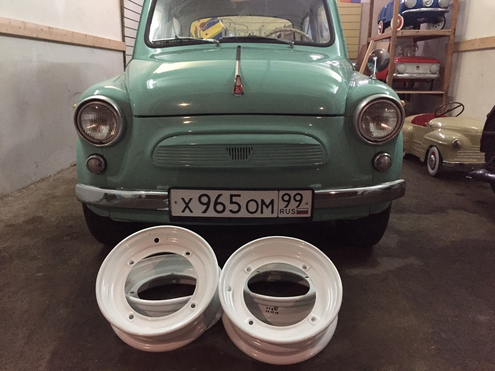

Хоть Ялта и обидела меня перед самым окончанием сезона, все равно решил ей сделать подарок перед зимовкой. Сделал то, что очень давно собирался — отпесочили и покрасили родные колесные диски. Резину буду перекидывать уже в следующем году.
Красил в РЛД. Выбора по цвету особенного не было, поэтому сделал просто белые.

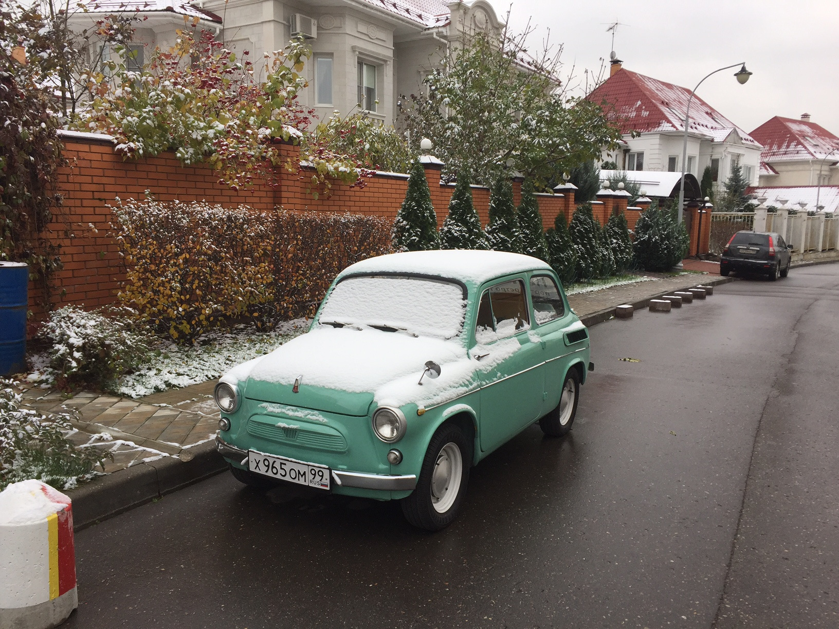

Перебрал бензонасос, сделал новые уплотнительные прокладки, все собрал на герметик, дал высохнуть. Результат — не заводиться! Никак и совсем. По новой во всем разбираться было некогда и, в итоге машина, простояв еще неделю, хапнула первый снег ((
На прошлых выходных решил оттянуть Ялту в гараж на постоянное место зимнего пребывания и уже разбираться с техническими проблемами к началу следующего сезона. Уже присоединили трос и были готовы ехать. На всякий случай попробовал крутануть стартер. ЗАВЕЛАСЬ! Да так, будто я заглушил ее только 15 минут назад. Все-таки наши ретро машины — это действительно живые существа со своим характером. И часто — непростым ;)
В общем, машинка уехала в гараж своим ходом. Там я ее усиленно просушил электрической пушкой в течение всего дня. Надеюсь, больших последствий от знакомства со снегом у нее не будет.
