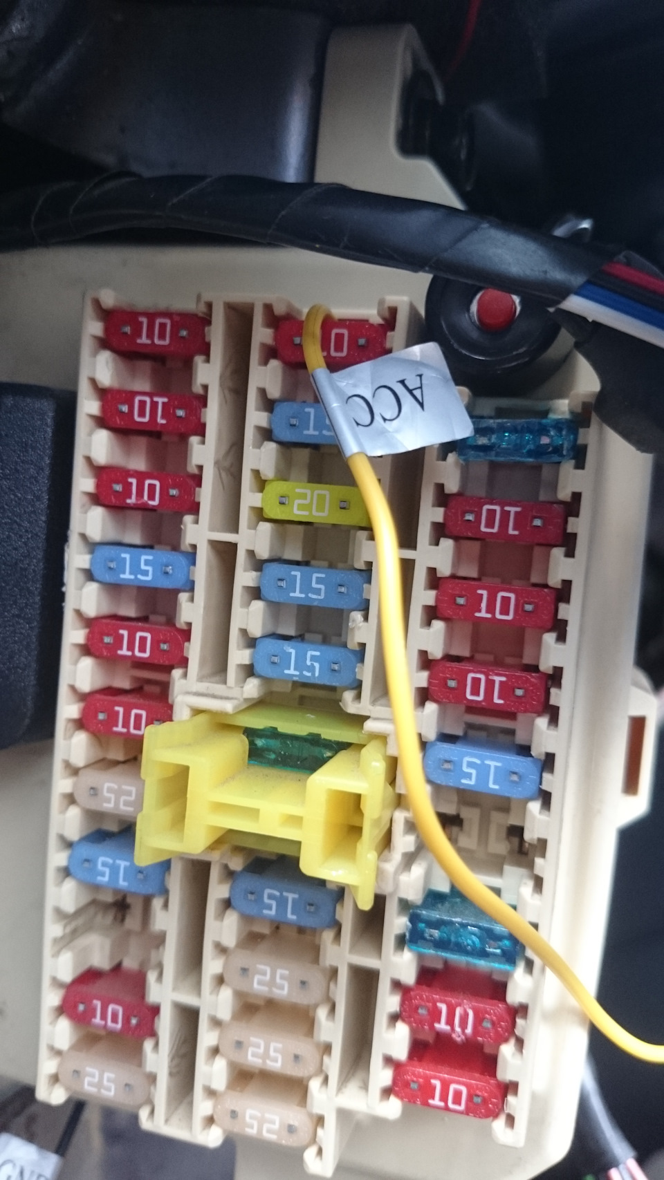

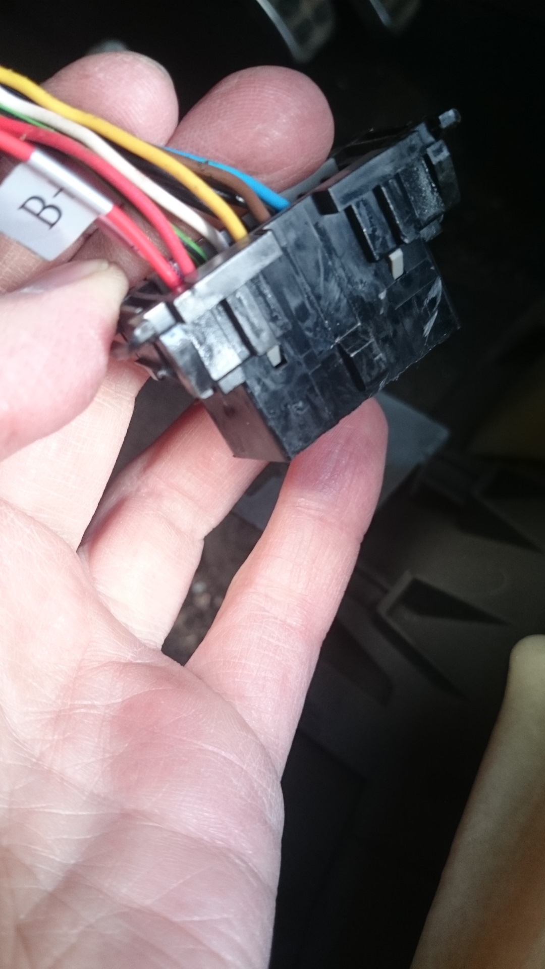

Самым трудным было найти места подключения в машине. Предварительно я побродил по просторам интернета в поисках нужных мне проводов, но результат был не 100%, потому пришлось экспериментировать (но не во всем). В итоге я нашел все необходимое.
И так, у нас есть провод питания TrendVision aMirror, на котором 3 контакта (не считая разъемов GPS и камеры заднего вида). Это GND (масса), B+ (постоянный плюс) и ACC (плюс от зажигания). С массой все просто и понятно – любой винт на кузове и готово. С B+ и ACC пришлось повозиться – цвета проводов известны, осталось найти где к ним лучше подключиться. В итоге В+ я взял с разъема OBD, а плюс от зажигания взял с предохранителя CLOCK (10A) – именно на нем появляется и пропадает питание в положении ACC.
После того, как были найдены точки подключения и проверена работа зеркала-видеорегистратора (надо же было убедиться, что все ОК), я преступил к прокладке проводов.
Начал с провода питания.
Подключил его к TrendVision aMirror и с небольшим запасом стал опускать провод по водительской стойке к блоку предохранителей. В целом тут сложного ничего нет – достаточно открыть предохранители и снять накладку со стойки. Чтобы провода не болтались, я закрепил их хомутами к тем, что уже были в стойке.

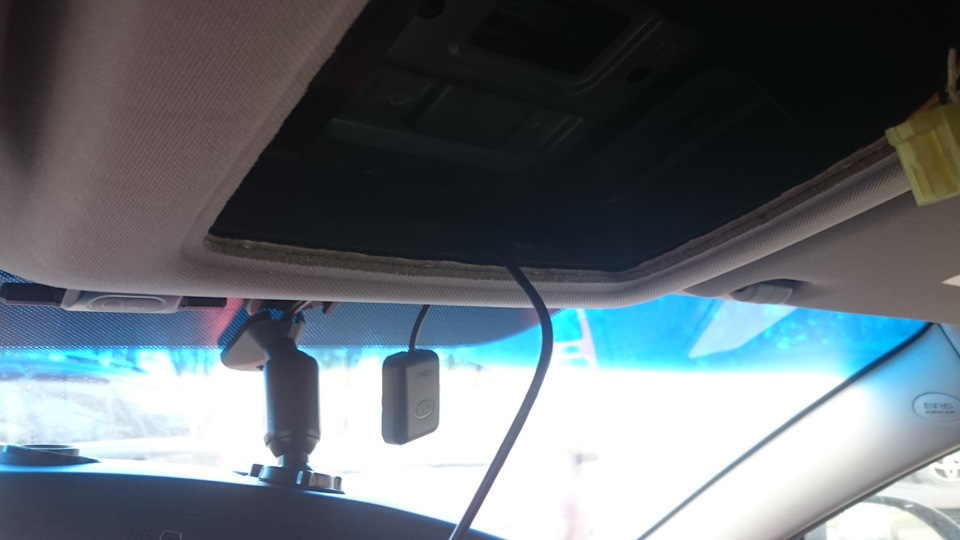

После питания я взялся за GPS модуль.
Тут все аналогично питанию. Выбрал место на стекле за зеркалом и по крыше, а дальше водительской стойке я опустил провод к разъему GPS у блока предохранителей. После очередной проверки собрал стойку.

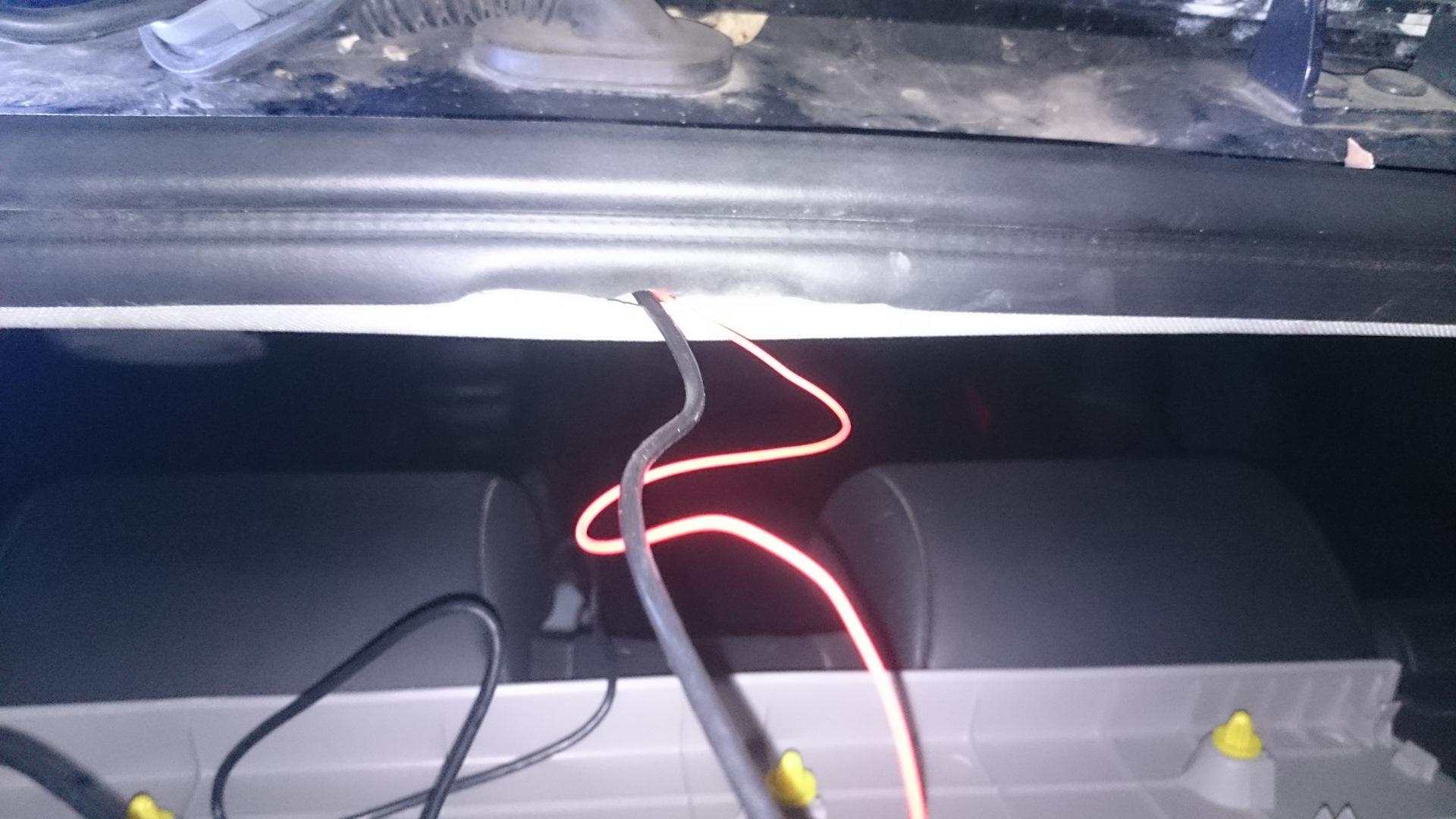

Местом установки я выбрал заднее стекло – поднял заднюю дверь, ориентируясь по антенне, выбрал середину и приклеил камеру. Дальше начиналось самое веселое и в то же время самое трудное – провести провод от задней двери в салон под потолок.
Дольше всего я снимал уплотнитель (с двери и кузова) по которому проходят провода. Затем просунул в него провод – из-за изгибов и ребер провод шел туго, но благодаря его прочности (толщине) он был довольно быстро продет, после чего подключен к камере. Само место соединения проводов я оставил под накладкой 5-й двери (для удобства).
Отдельно хочу отметить тот факт, что от камеры заднего вида идет еще один провод – питание, которое надо подключить к фонарю заднего хода, чтобы зеркало автоматически переключало камеру при парковке. Однако он оказался немного коротковат (в моем случае) и нужно будет его немного нарастить (но это чуть позже, как будет время).
Последним штрихом установки задней камеры была укладка провода под обшивку.

можно было на левой стойке подключить питание, чтобы меньше проводов тянуть
А разве у нас там оба плюса (постоянный и зажигание)? Точно помню, что был плюс на зажигание.
Не постоянный, при включении зажигания плюс пропадает. У меня в бортовом запись есть как я регистратор подключил.там же и зеркало подключил
S1Ng1e
Выключении зажигания
Я помню что там есть разъём, но без постоянного плюса он бесполезен. Провод от регистратора расходится на три: масса, асс и постоянный плюс. Асс можно было взять в разъёме, массу на винт кинуть, но до постоянного плюса пришлось бы наращивать провод. Потому все крепил у предохранителей, где есть все рядом.
А зачем чтобы постоянно регистратор был под напряжением? Чтобы садился аккумулятор? По-моему удобно, выключил зажигание и все приборы выключились
Он уходит в режим сна, в нем потребление энергии минимально. И на сколько мне известно, там стоит контроль за напряжением сети до определенного состояния.
В принципе, сделан подобный режим для ускорения загрузки регистратора — андройд не очень то шустро грузится с нуля =)
По сути провод Асс как раз и включает/усыпляет регистратор.
