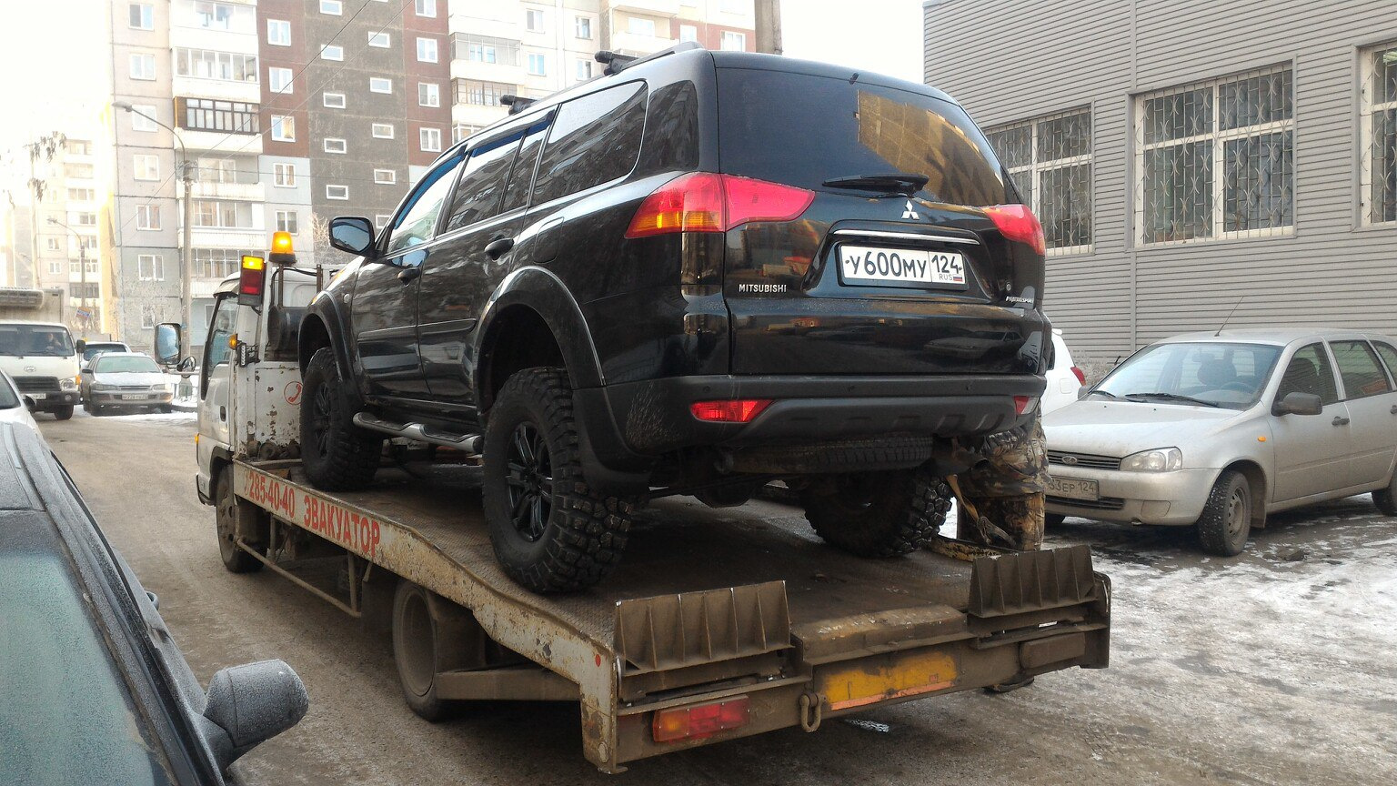

Заехал на эвакуатор и поехали в сервис.

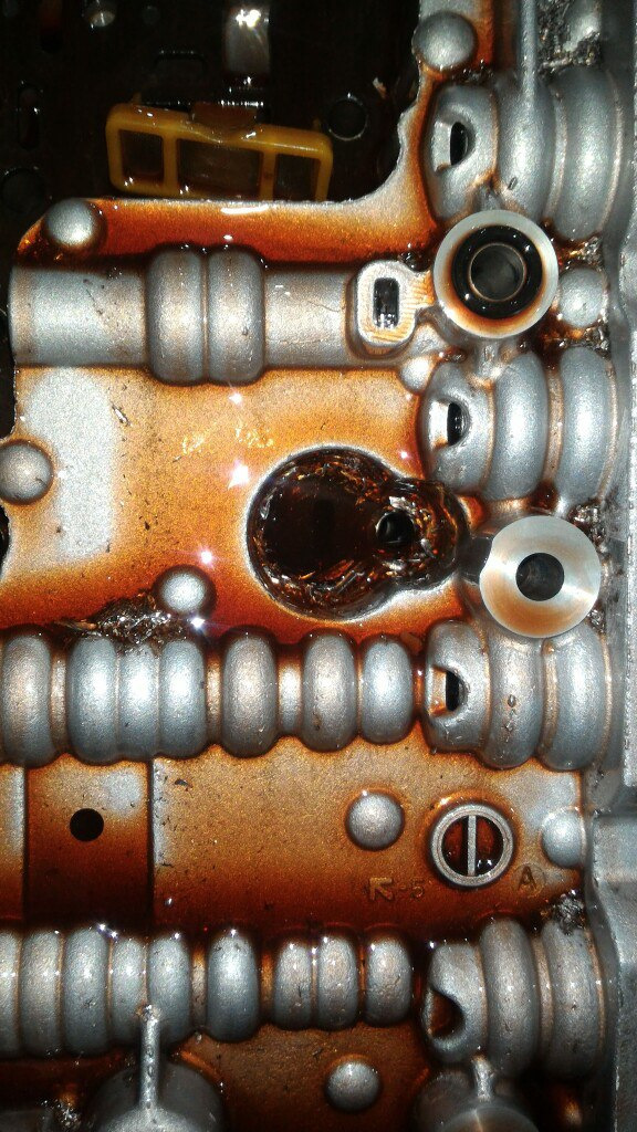

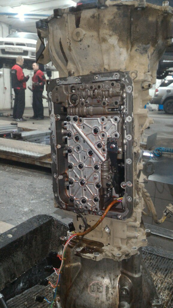

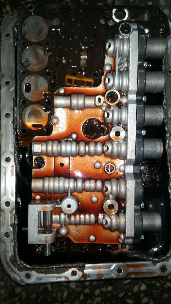

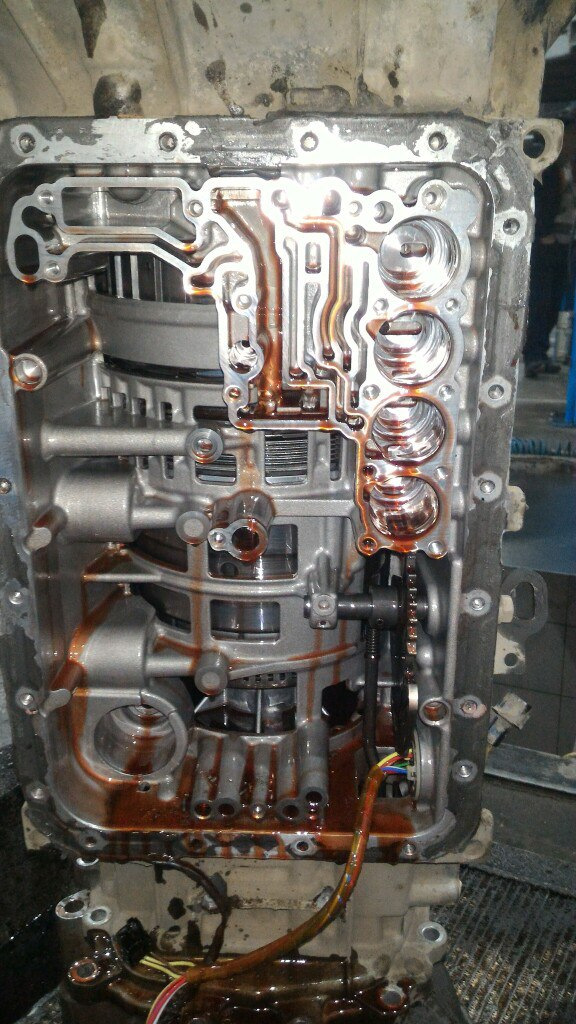

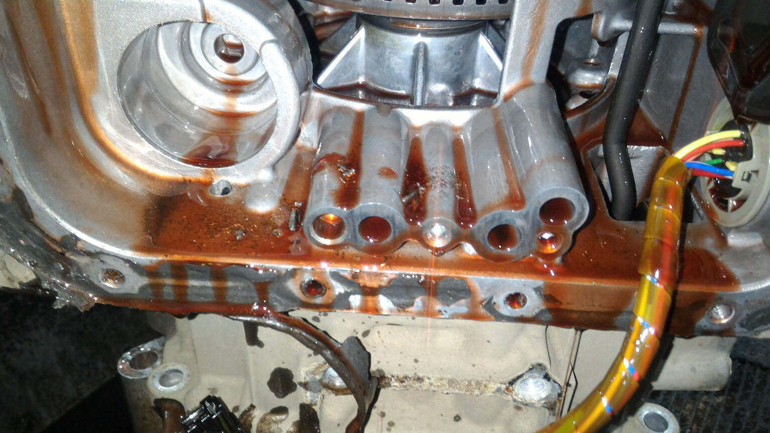

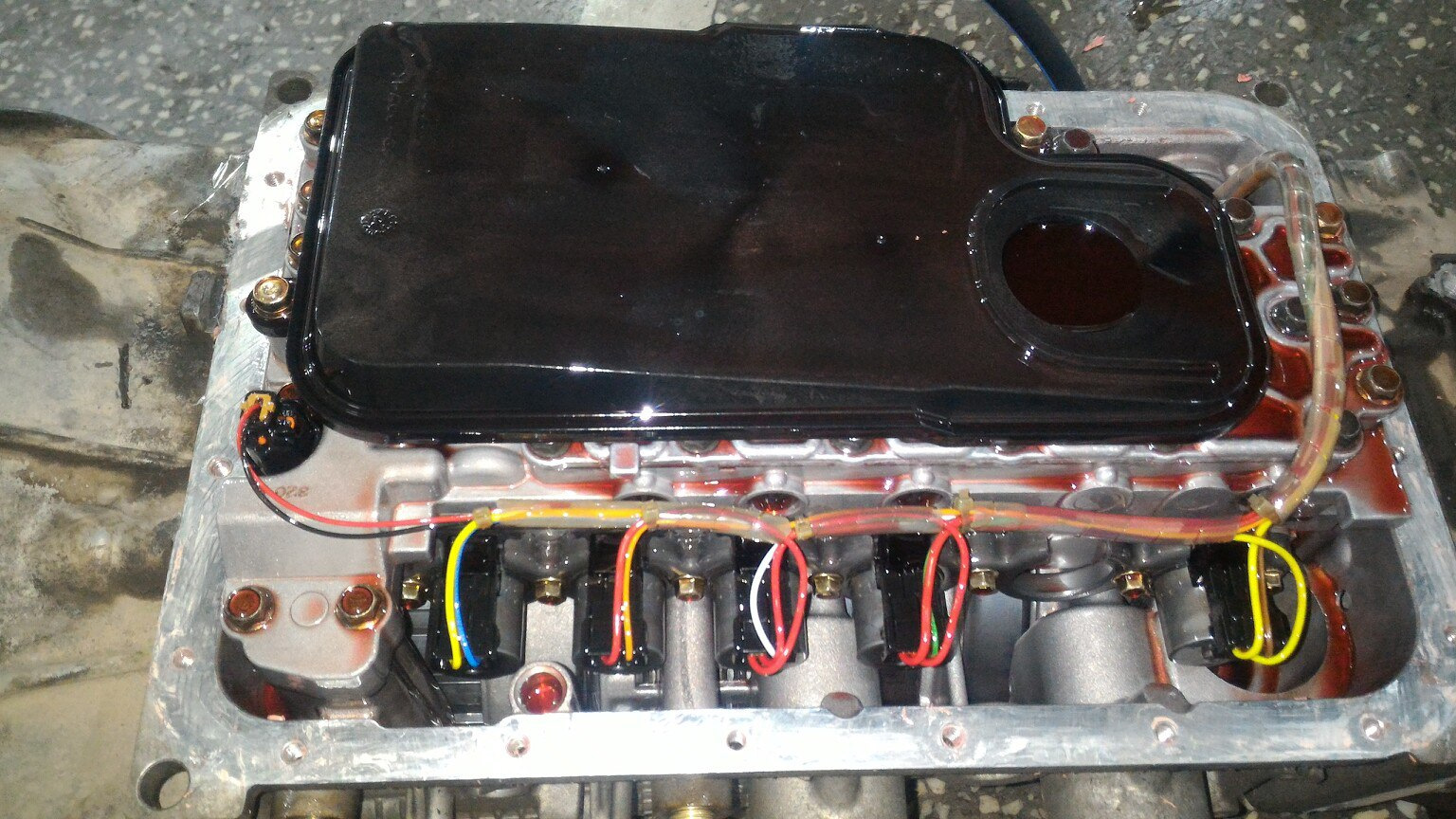

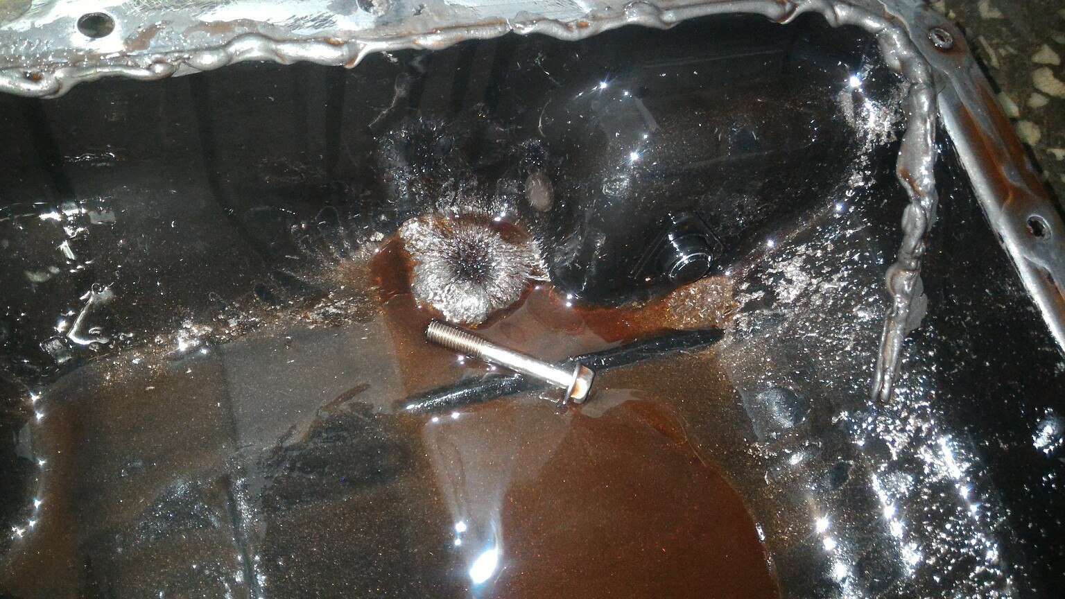

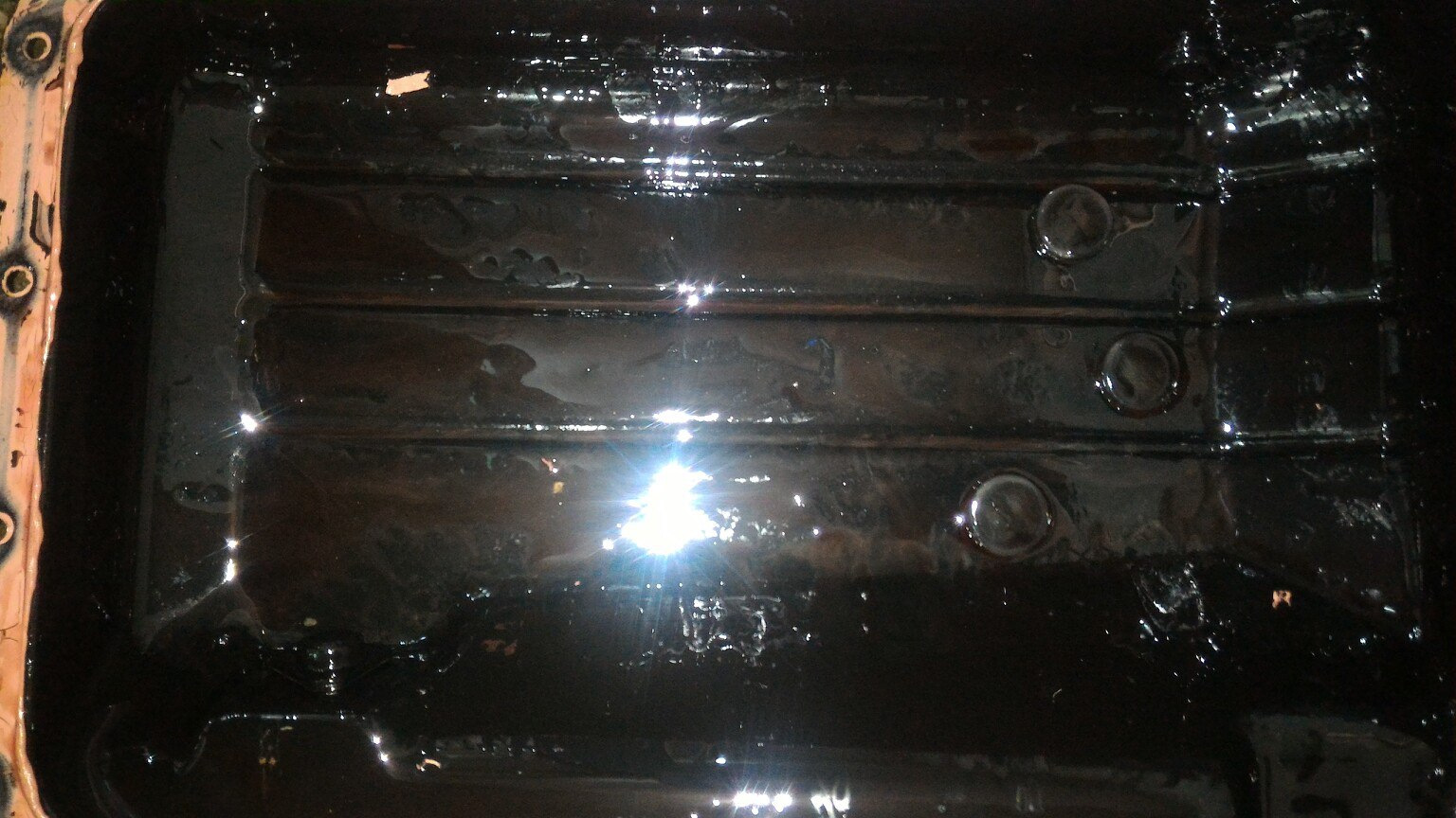

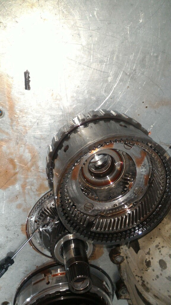

Позвонил мастер и пригласил на дефектовку. С каждой снятой деталью становилось все грустнее и грустнее. Сняли поддон, все в стружке и осколках металла.
Ну и собственно виновница всего этого "веселья", планетарная передача. На фото виден кусочек шестерни и то место от куда он.
Итог:
Гидроблок-замена.
Планетарка-замена.
Два пакета фрикционов-замена
Выборочно железные диски (есть подпаленые).

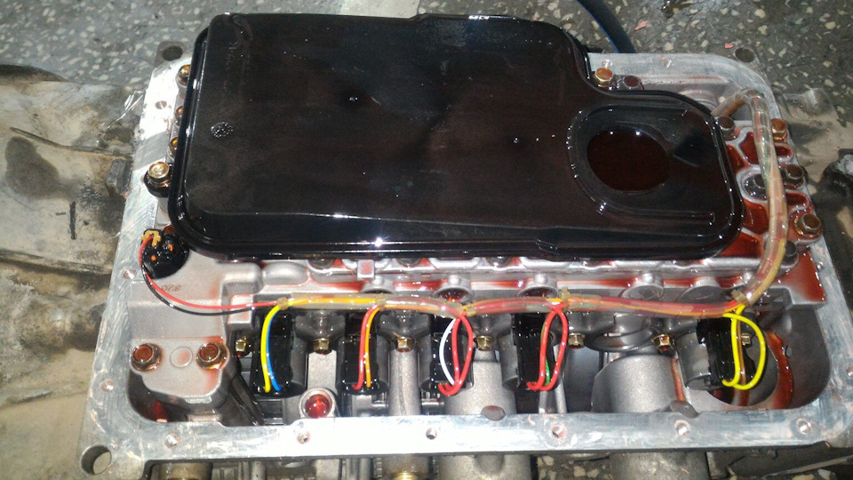

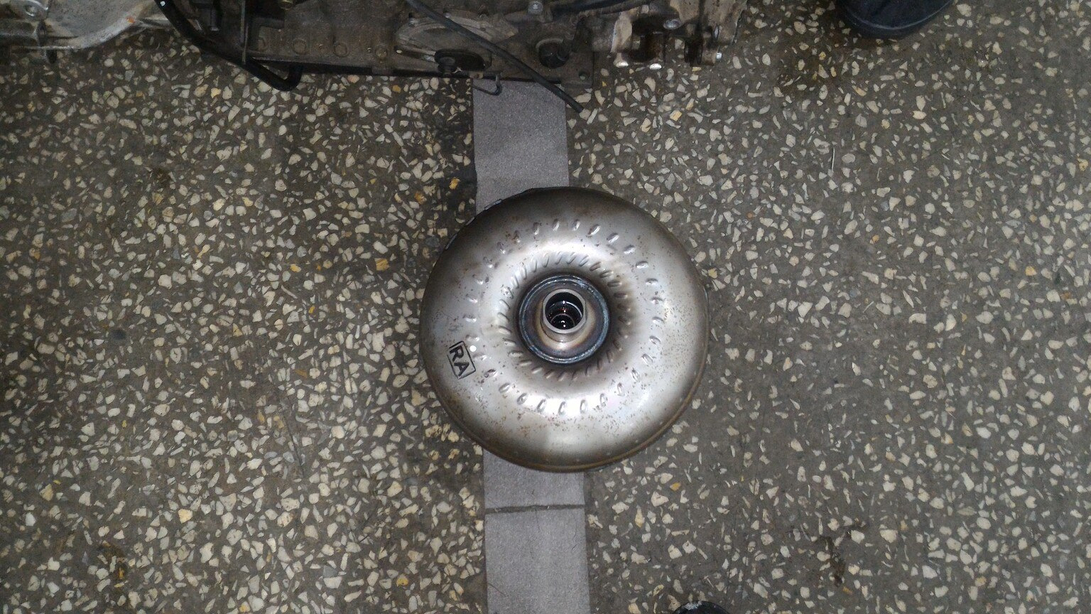

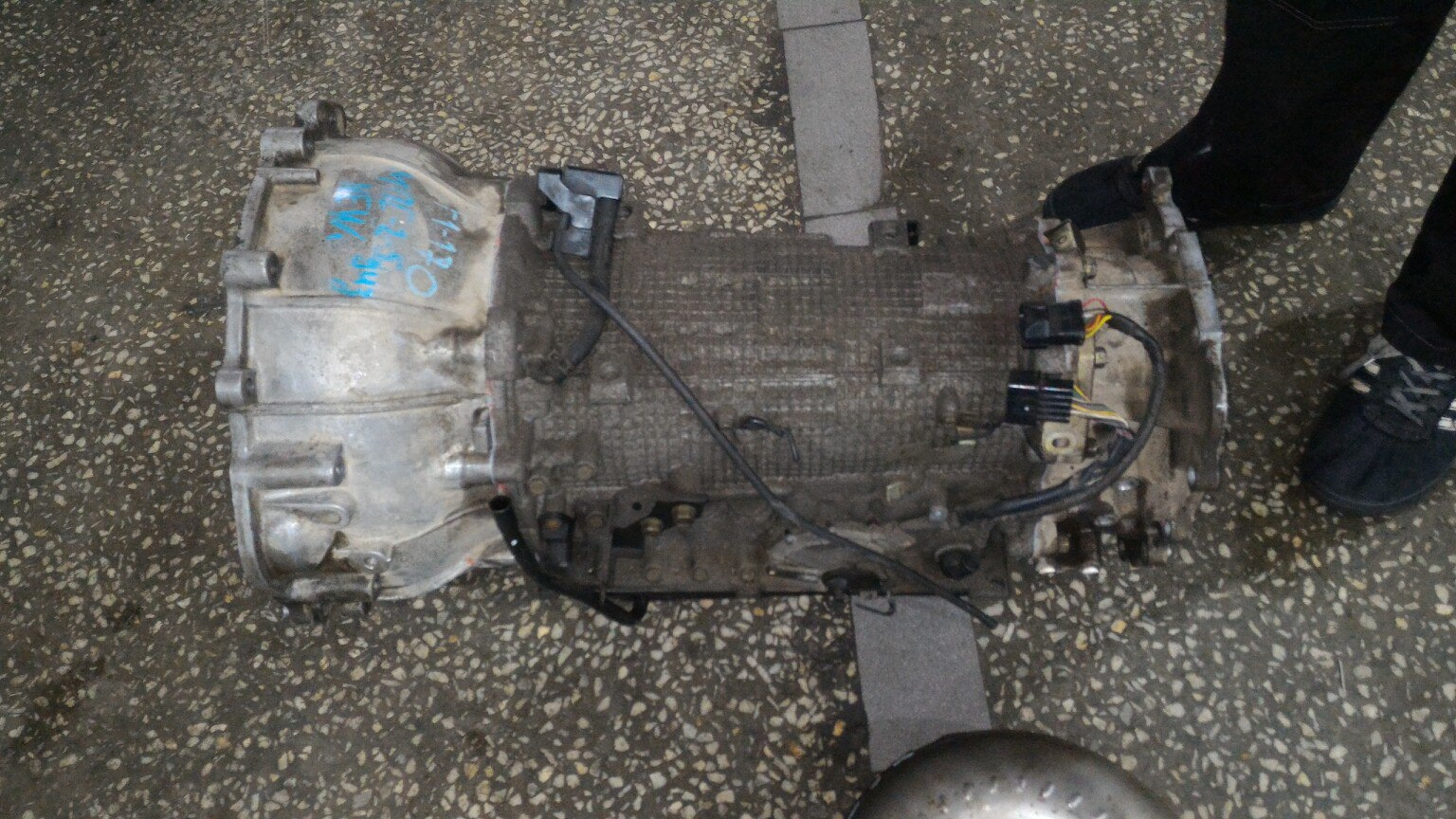

Мастер взял день на поиск запчастей и оценку. На завтрашний день звонит и говорит конечную цену за ремонт, я упал заплакал, но он успокоил и сказал что есть еще контрактная, с распила, с Японии. И цена на 10 сысяч дешевле чем капиталка. Согласился, коробку привезли в сервис и позвонили мне, мол едь смотри и я обещал привезти шланги на сапуны и масло на АКПП. Приехал, начали подмерять, не лезел, поставили колокол с моей акпп и зад (куда вещается раздатка). Потом я увидел разницу в трубке щупа на поддоне, его тоже нужно перекидывать. Но, та контора где брали коробку запретила вскрывать ее иначе слетит гарантия, а гарантия на неё пи*дец какая-НЕДЕЛЯ. Я так понял коробка не со спорта, а с 3го пажджеро и история у нее такая: Заказали коробку на спорт 5ти ступку, а пришла 4х, её не стали выкупать и она лежала, ждала меня, па*ла. Позвонили, поговорили, разрешили, вскрыли коробку, а там…
В общем начали ставить, а я посмотрел минут 40 и поехал домой. Через часа 4 позвонили и сказали все готово, с вас мы ничего не берем, вы наш 1000000 клиент, возьмите с собой 3 мешка из под муки, мы вам в них денег на*уярим до верху.

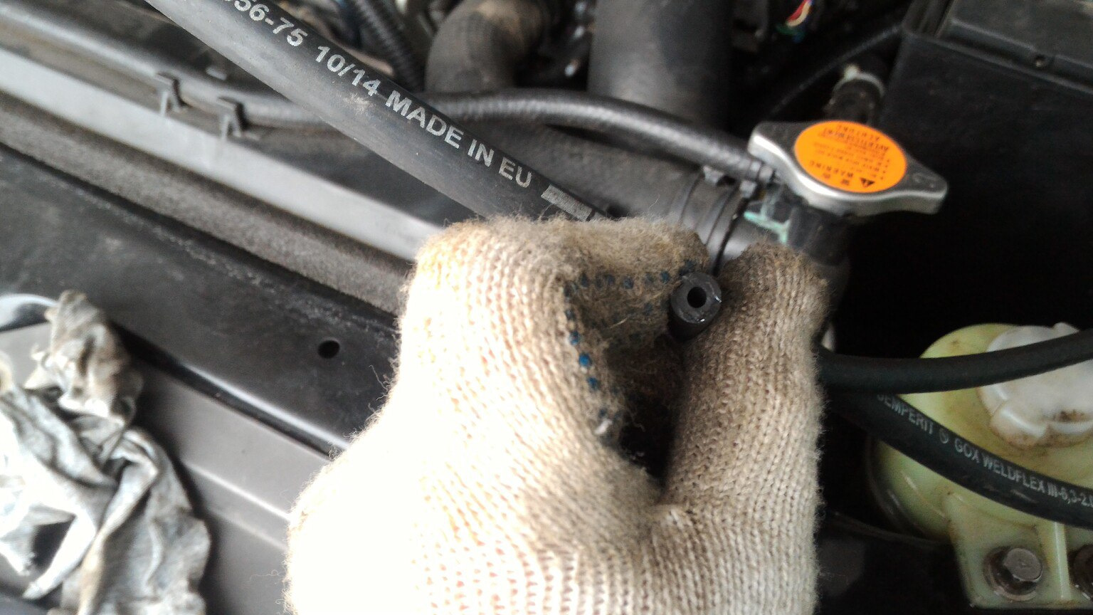

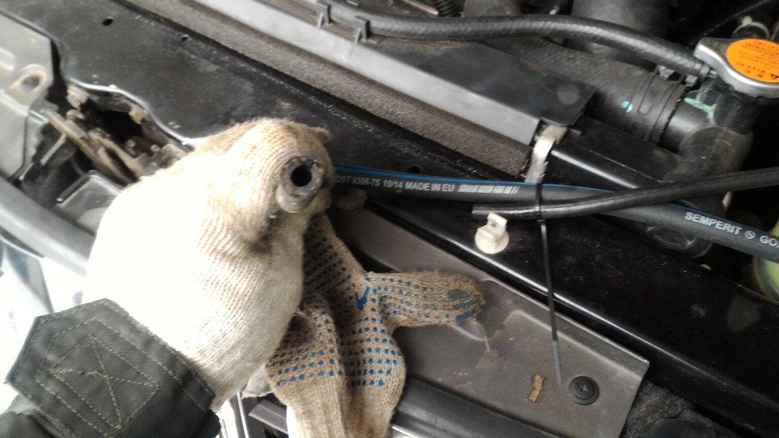

Заодно вывели сапуны с АКПП и РК, моими шлангами, на РК-4мм, АКПП-6мм, брал 3 метра того и того, пока бичуют под капотом.

Как и раньше, 4х ступенчатая АКПП. Контрактная.

Неожиданно! И пробег ещё далеко не тот, чтобы коробку капиталить. В чём причина-то?
Разлетелась планетарка, срезала шестерню, стружка по маслу попала во все узлы, стерлись фрикционы, стаои негерметичны клапана на гидроблоке. Все это по замену и ценник не хилый был. Из-за чего сломалась планетарка хз, комиссии не было)
Интересно, что могло привести к такой серьезной поломке. Можно списать на заводской дефект, трещину в метале, которая долгое время не проявляла себя. Но все же это может быть и следствием какой-либо другой неисправности. Проверялся ли жгут поводов идущий к АКПП?
Жгут не проверялся, до этого проблем с АКПП не было. Мастер показал из за чего ее ломает и я не первый, говорит на л200 уже два таких случая было.
