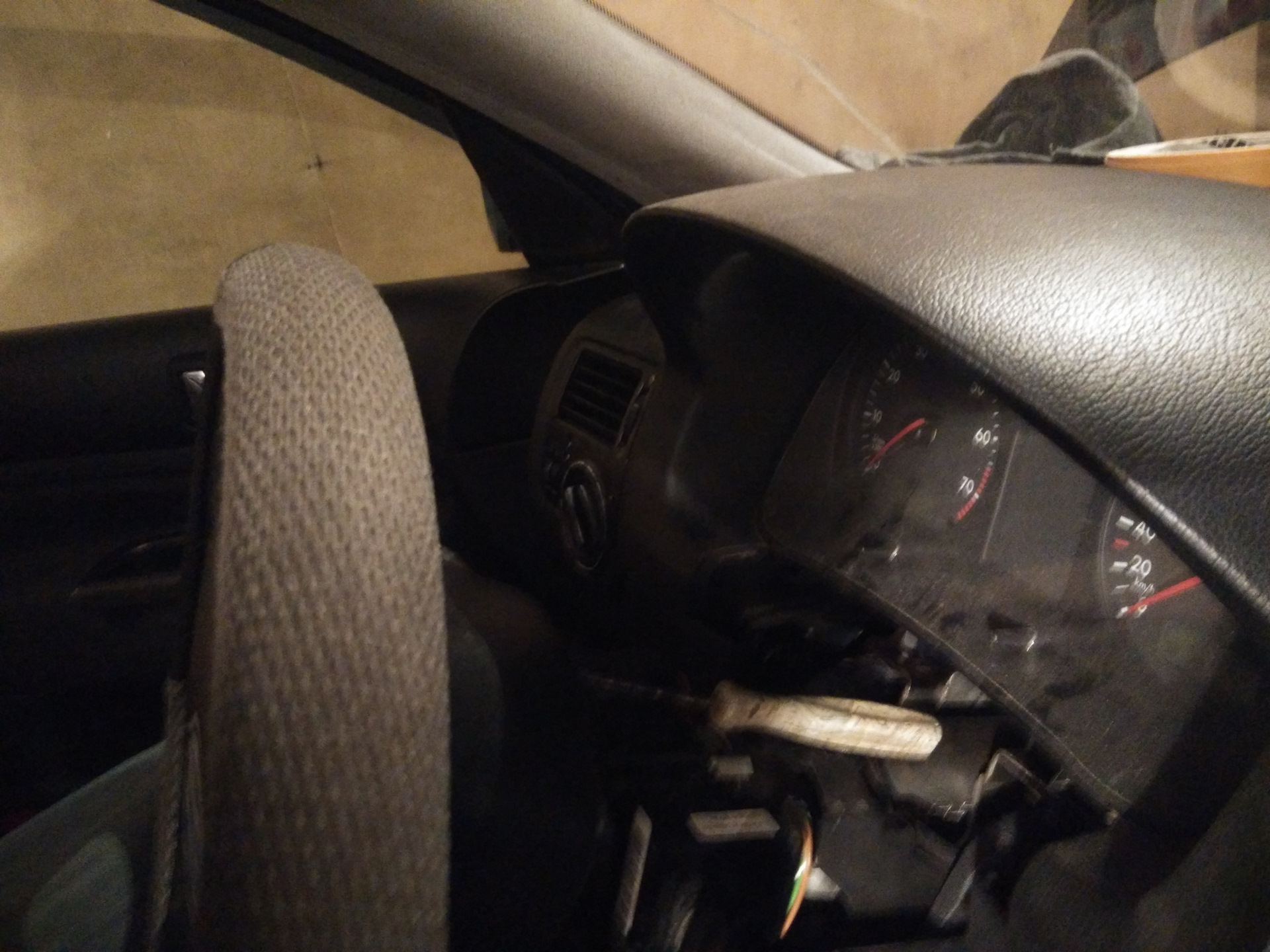

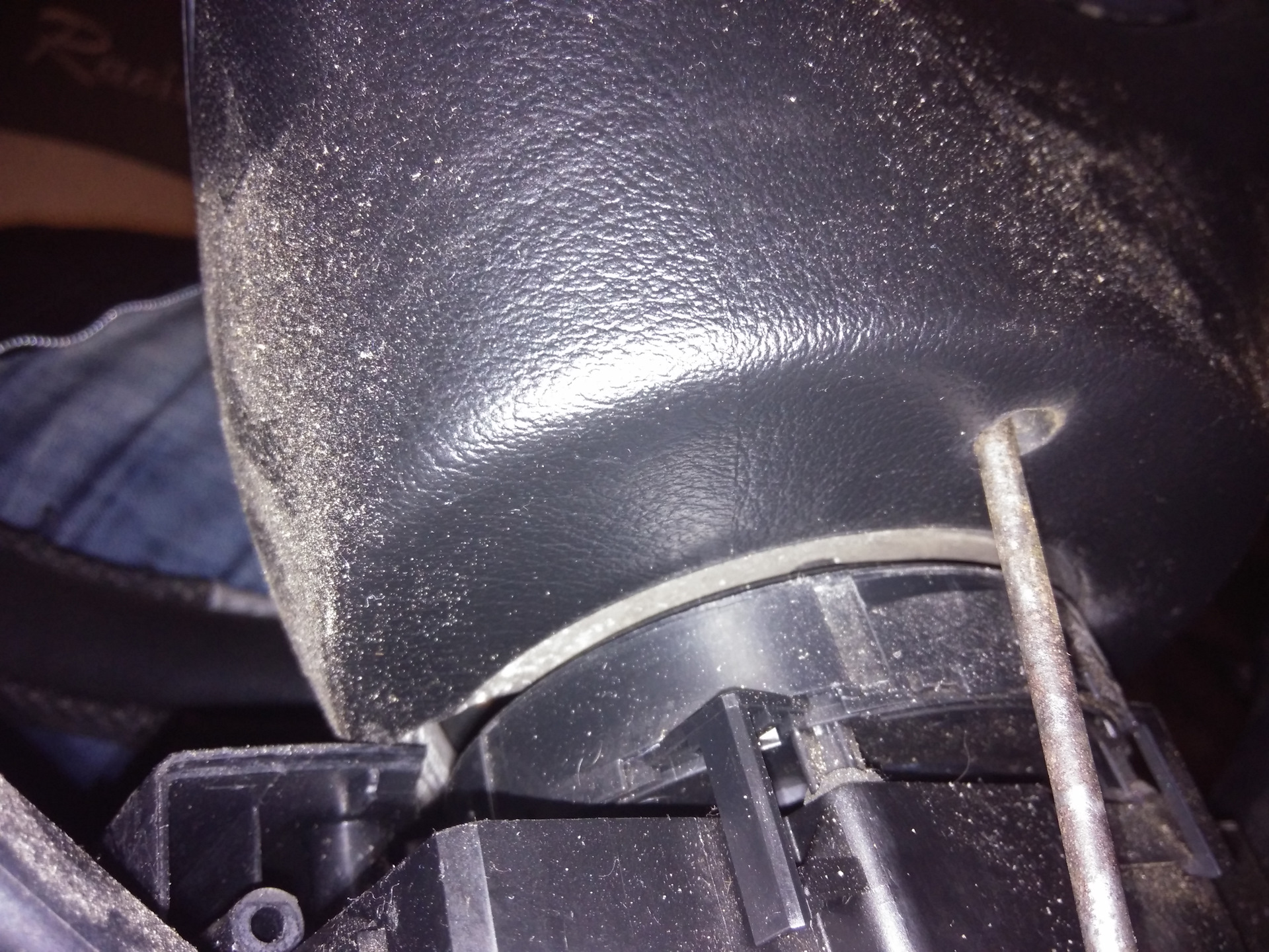

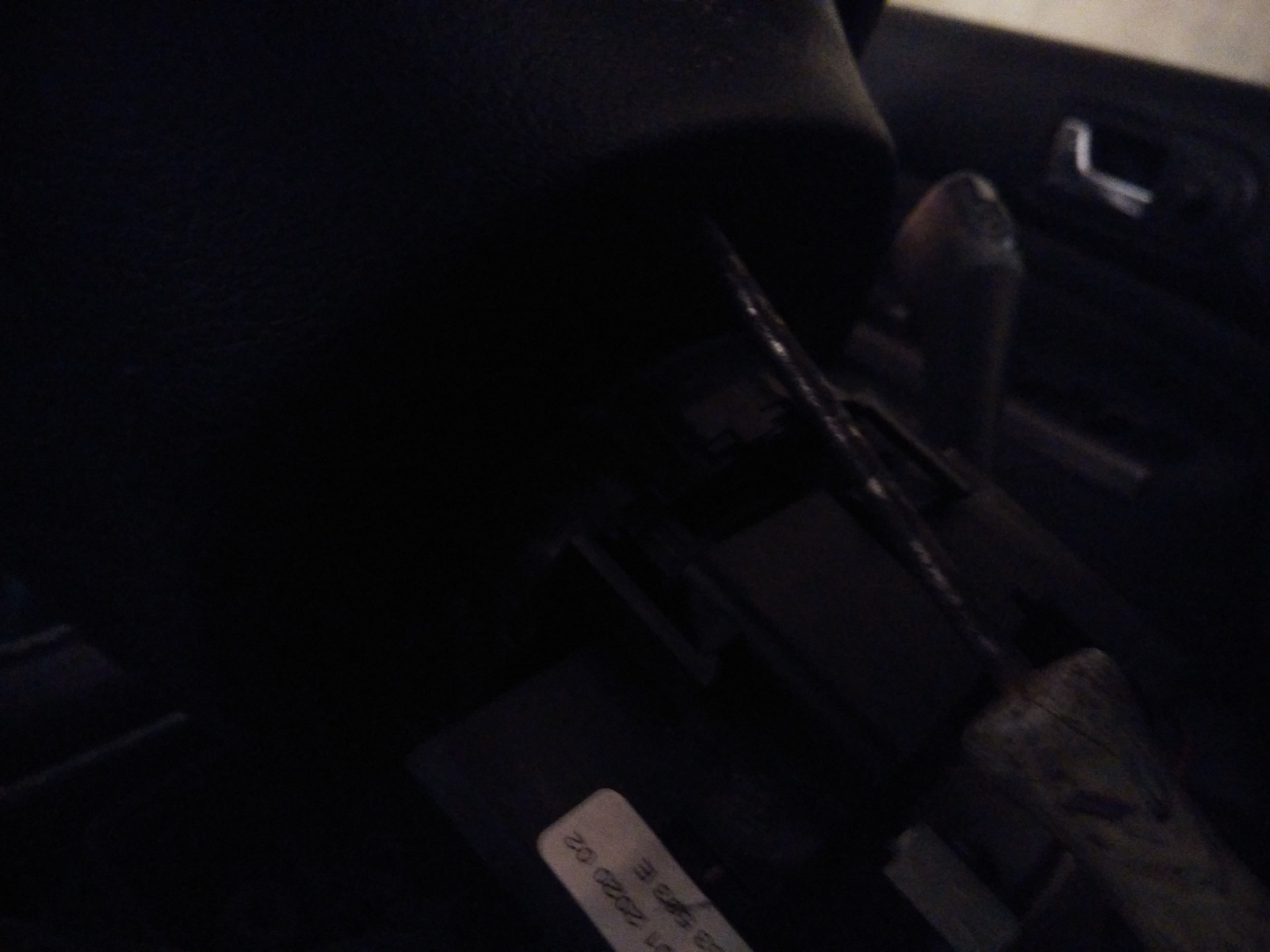

Сначала нужно открутить верхний пластик, который зажат 2-мя винтами снизу и повернуть руль на 90 градусов и со стороны приборки вставить отвертку в отверстие, чтобы поддеть подушку руля. Повозится придется, т.к. хрен его знает как ее правильно поддевать. Поэтому колупаем во всех положениях и тянем подушку на себя. Потом поворачиваем руль в другую сторону и поддеваем 2 фиксатор подушки.

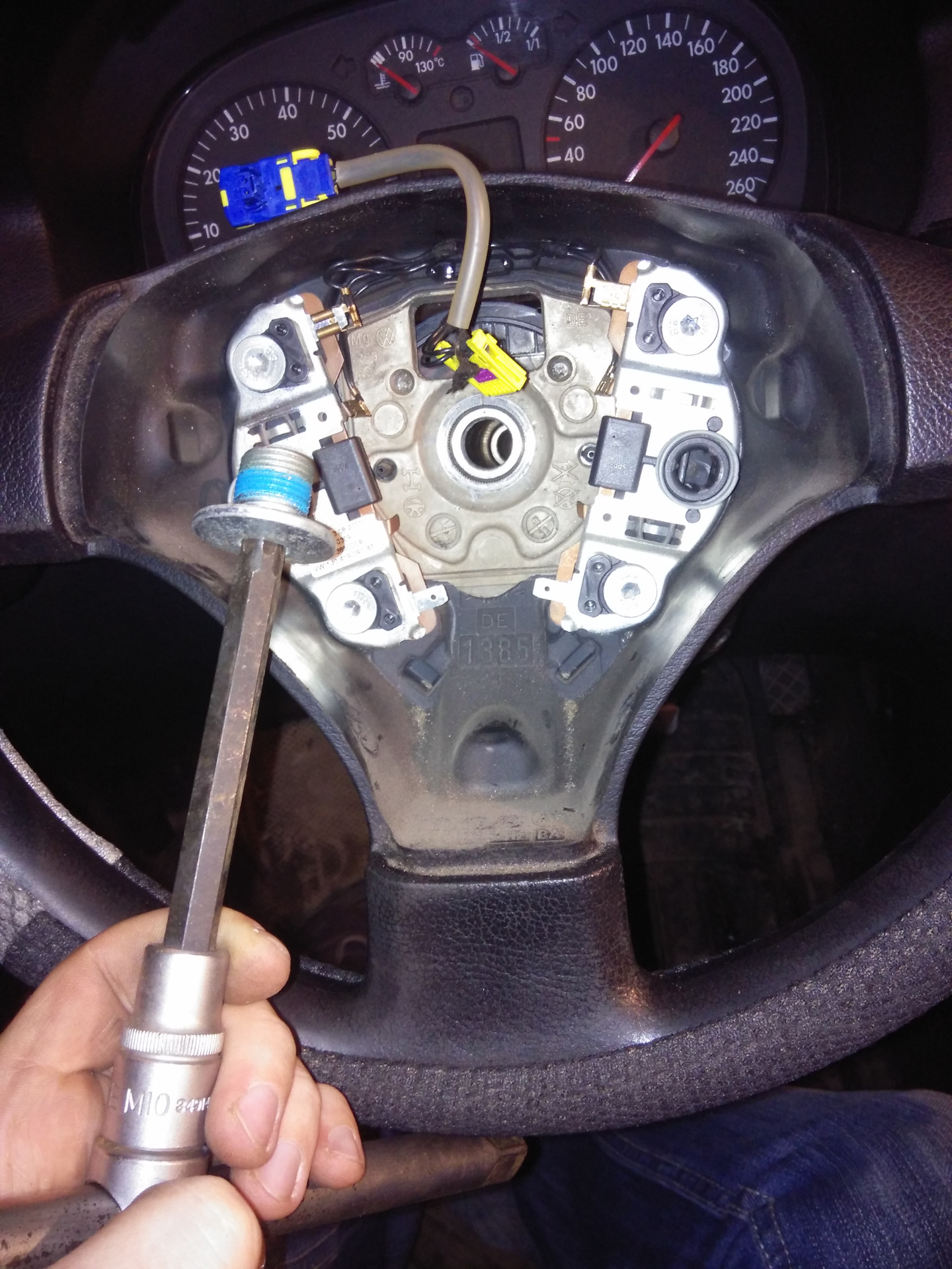

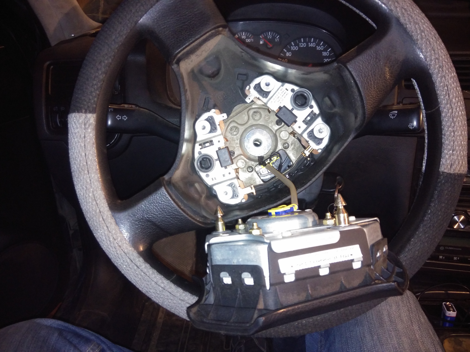

Отключаем подушку и откладываем в сторону. Далее нужно открутить руль
Обязательно помечаем расположение вала и руля. Там мелкие зубчики для выставления руля. Если забудете, то придется несколько раз разбирать/собирать руль, подбирая нужное положения для правильного положения руля. Убираем руль

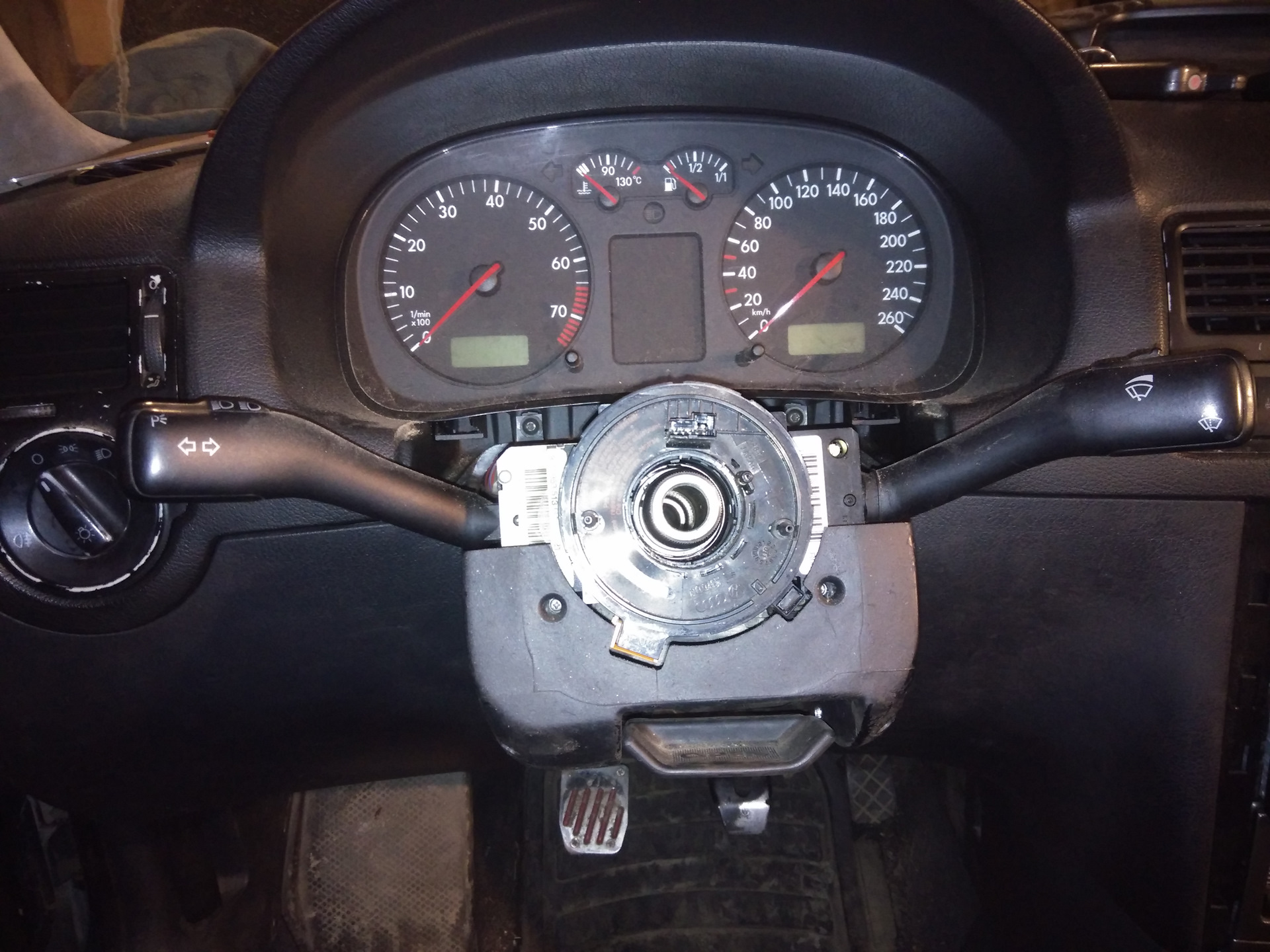

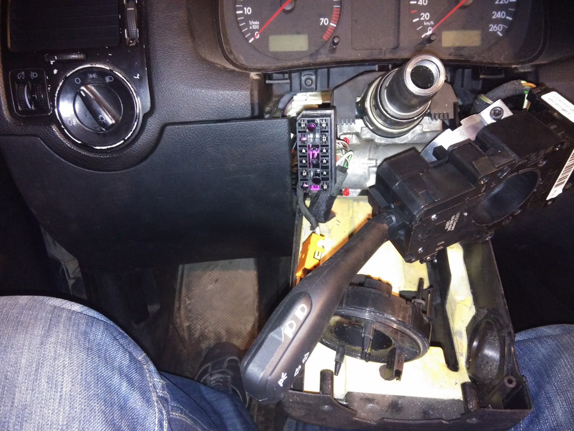

Откручиваем 2 винта и убираем вниз пластик. Отщелкиваем пластиковый диск. Отсоединяем разъем подрулевого и откручиваем винт, который зажимает нашу стрекозу на рулевой колонке
Далее отсоединяем один подрулевой от другого и меняем. Сборка в обратной последовательности
