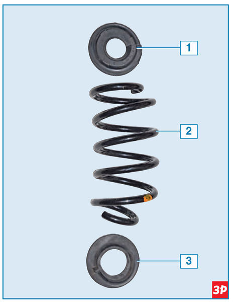

Приветствую, подошло время сменить задние пружины. На Логане 1,4 мягче чем на 1,6. У Ларгуса непрожимаемая вообще, в итоге купил себе от 1,6 т.к. приходится возить иногда несусветные тяжести
судя по всему проставки на всех пружинах одинаковые и при замене пружин, другие проставки не требуются
Запчасти на фото: 1750000

Kiril, подскажи пружины на 1,6 что за производитель? Какая толщина прутка на 1,6 и на 1,4? Может артикул есть?
У нас в Челябинске во всех магазинах говорят что пружины на 1,6 и на 1,4 одинаковые. Купил себе пружины "фобос" толщина прутка 12 мм, выше родных, так машина вообще с пассажирами проседает.
Родные стояли с толщиной прутка 12,5 но с увеличенными резиновыми проставками.
эх к сожалению это просто визуальное сравнение пружин в одном из магазинов, поэтому не измерял и не спрашивал чьё производство =(
но то что от 1,6 пружина проседает гружёная меньше это факт, от 1,4 одному кататься если- то хорошо и мягко
У нас к сожалению только пружины фобос. Сравнивать не с чем.
тоесть если на логан с двигателем 1.4 поставить пружины от 1.6 он ниже станет?
да

если вы чаще катаетесь один и не гружёный то мягче будет если поставите от 1,4, если вы часто с 4 человеками то лучше от 1,6
Хочу помягче и чуть пониже
хотя судя по моей фотке могу предположить что она и подойдёт без изменений всяких проставок, т.к. пружины от логана я сфоткал вверх тормашками, а значит вероятно проставки и там и там одинаковые

То есть если на Ларгус ставить пружины от логана то придётся менять и резиновые приставки сверху? Если да, то как быть с нижней чашкой?
а разве есть смысл на ларгус ставить пружины от логана? Я к сожалению не задавался таким вопросом, но проставки однозначно менять

А мне кто-то говорил что на 1.4 пружины ниже, глядя на фото, наоборот…
да, почему то выходит что так, но это компенсируется толщиной витков)
