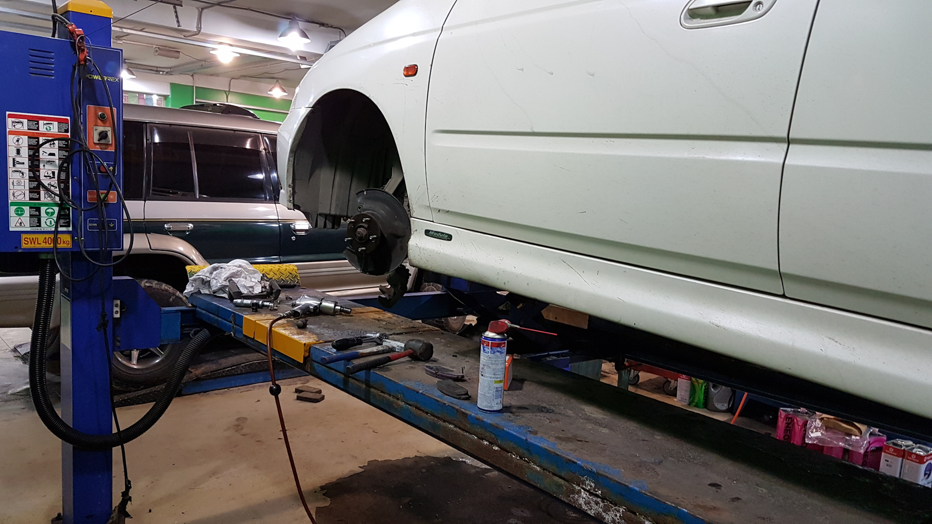

Еще раньше заметил (после перерегистрации уже по Находке я был за рулем), что при торможении бьет руль и педаль тормоза. Не, ну тут все ясно, диски передние под проточку.
Сам я такое не сделаю, потому записался в ГиперАвто и через пару дней поехал. Еще появился серьезный стук спереди, грешил либо на наконечники, либо шаровую…
Оказалась правая нижняя шаровая, на диагностике в Находке все было норм, жена сказала, что влетела в хорошую такую ямку. Вот шаровая и сказала привет(
Левую посмотрели, тоже есть люфт, но не критичный. Но все равно менять буду обе, закажу ремкомплект (Honda_04510-S84-000_Комплект шарового шарнира), ценник в Exist 4200.
Самое интересной, что пока точили диски, я пошел узнать по стоимости шаровой, так была только Masuma (где смайлик фууу:) )
А типа оригинал только в сборе с рычагом. Мдааа

Пока точили диски, я пошел узнать по ЗЧ.
Кроме шаровой, нужно было купить прокладку клапанной и сальники свечных колодцев. Стучит мотор, звук ну прям похож на стук клапанов. Решил, буду делать сам, а то у большинства механиков как то не было желания. То то, то се… Заехав в 5 контор, обзвонив штук 10, понял, спасение утопающих, ну вы знаете…
Ну и вот, спрашиваю значит (я стараюсь всегда менять на оригинал, по возможности). Ответ:
Прокладка (оригинал) — 2 400
Сальники — 500 р. шт.

Замена двух нижних шаровых, замена ГРМ, регулировка клапанов, замена масла в дифе, установка подогревателя 220.
Теплый бокс уже нашел, осталось заказать ЗЧ и дождаться, пока все придет…
