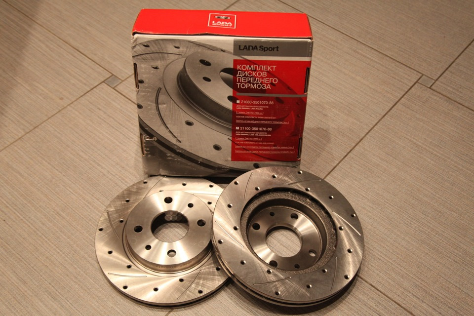

При разборке выяснилось, что диски тормозные пора менять внешняя сторона в норме, а на внутренней конкретные борозды.

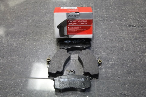

По совету слесарей прикупил тормозные диски и колодки LADA Sport.

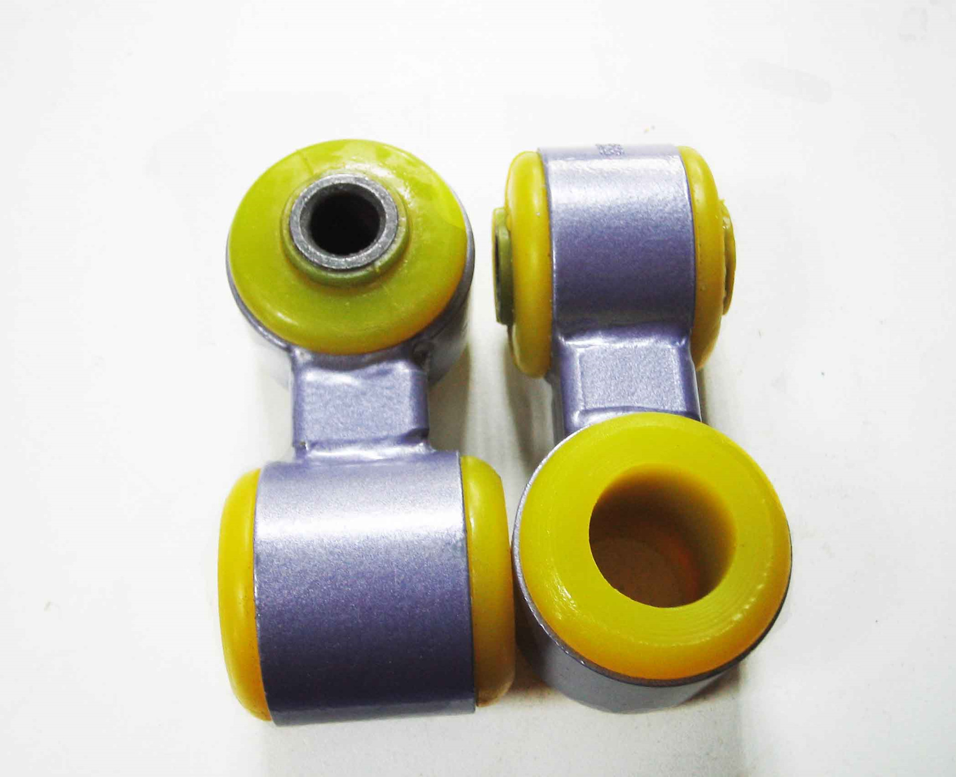

Попутно заменили "Яйца" и косточки.

Перед менял даже больше для улучшения характеристик.
Задние барабаны решил сменить за компанию.Протачивать не хотелось да и смысла в этом особого не вижу.
Да из за АКПП на машине по крайней мере на моей колодки изнашиваются быстрее это 2 комплект за 3 года.Может качество наших запасных частей а может особенности авто.
Полиуретан не скрипит на морозе?
нет не скрипит
