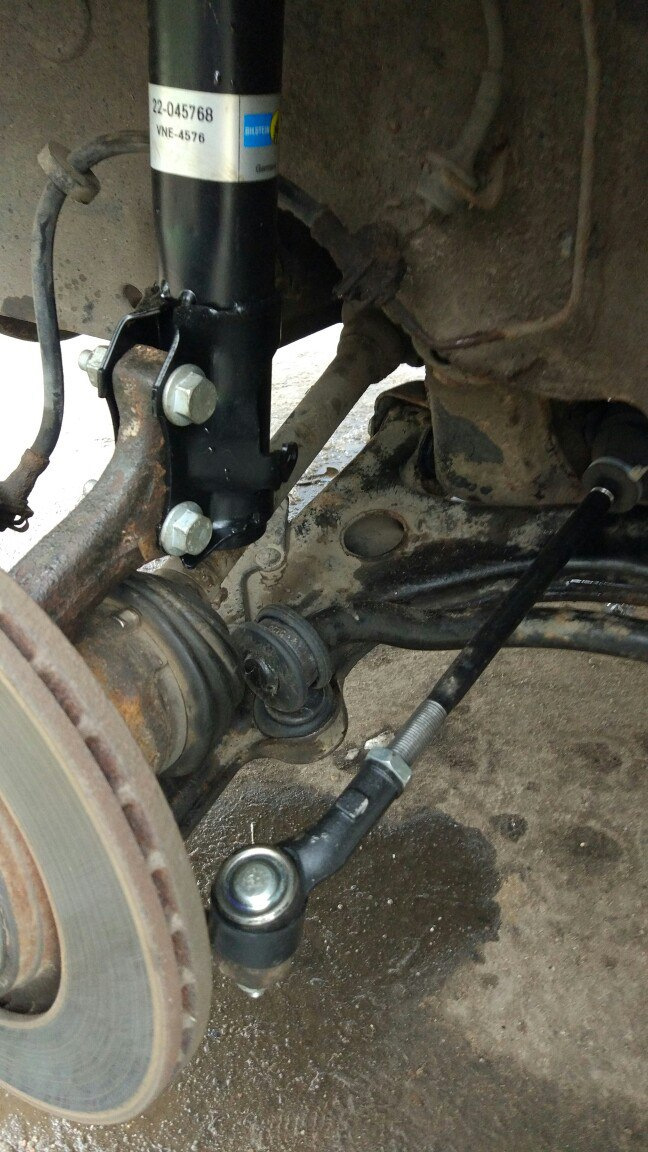

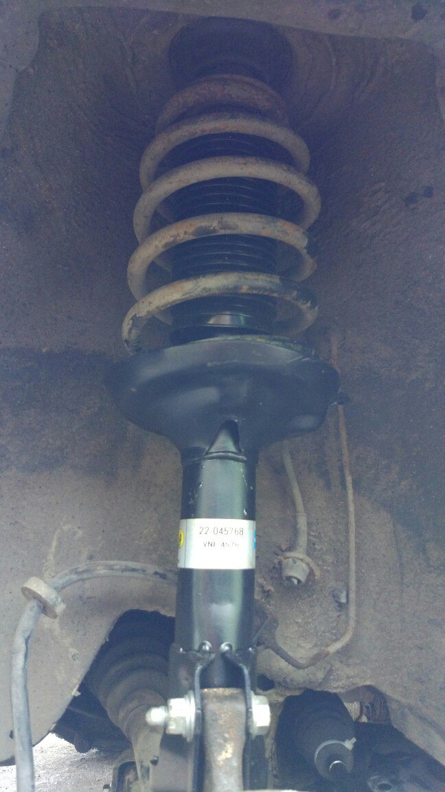

Предстояла полная замена передней подвески (собственно, от старой подвески остались только пружины, они более чем бодрые) и ступичных подшипников. Полный список запчастей лежит в предыдущей записи.

В принципе, замена элементов особого труда не составила, проблема возникла лишь с болтом переднего сайлентблока (продольного) правого рычага, при выкручивании он упирался в поддон мотора, и надо было или снимать поддон, или вывешивать мотор и опускать подрамник, был выбран второй вариант.
Ступичные подшипники были убиты наглухо, хотя при движении никаких звуков (воя, хруста и т. д.) не издавали, видимо в них была хорошая смазка, работала до последнего. Правый при снятии поворотного кулака просто рассыпался на пол.

Наконечник не правильно стоит. правый на левой стороне.
Вот тоже это заметили уже на фотках.
Долго спорили, но Вы, похоже, правы.
Вопрос в другом. Чем это грозит?
Наконечник при вывороте колёс будут тереть о диск

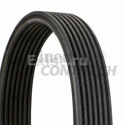

почему ремень вверх ногами стоит?
У него с обеих сторон ручейки, потому что кондей :)
понял, ато я прям испугался)
Сначала тоже была такая мысль, потом посмотрел как он огибает шкив компрессора кондея и успокоился)
