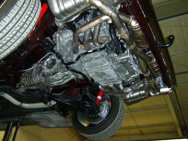

Товарищи такое дело.
Часто слышу претензии к двигателям у Т3. То одно, то другое- все потому что двигателям этим уже по 30 лет их век подходит к концу. плюс динамика у наших бусов в потоке машин уже не позволяет быть равными с остальными. Двигатель 2е на январе канеш решает но он остается все тем же старым 30 летним движком ну и свап и настройка его стоит не малых денег.
Решение проблемы : ставить субару моторы.
Мы с другом сейчас набираем желающих кто хочет себе такой свап, больше людей ниже стоимость.
Из преимуществ:
Бу-бу-бу
Современный технологичный мотор(сервисы субару достаточно распространены )
Пробег 60-100 тыс км по японии ( ресурс двигателей от 250 тыс км и выше если вовремя менять ремни масло и свечи то ходят 400)
Мощность 135-190 сил
Динамика как у современных авто
Максимальная скорость до 180 км/ч
Электронная педаль газа (ни каких тупых тросиков закусывающихся)
Возможность установки современного газового оборудования а это экономия топлива по деньгам почти в 2 раза.
Возможность установки субаровского кондиционера.
Все делать будем под ключ, все пластины, дуги крепления, выхлоп и электрику. оставляешь машину. приезжаешь через неделю и довольный укатываешь на BUSARU:))
Скрещивать будем как с механикой так и с автоматом.
Все это в Москве.
спрашивайте

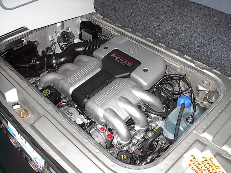

Это тема. Я бы в свой бусик влепил Н6

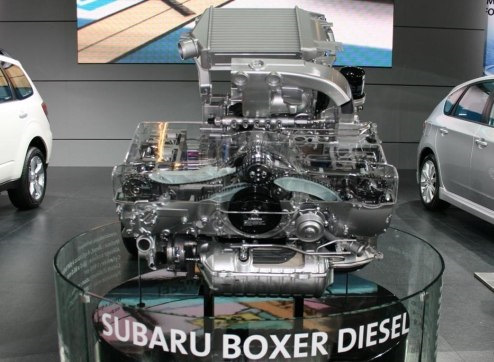

а шо там с субару-дизелями?
я думаю смысла нет особого. есть дизели по проще и по дешевле и по стоимости и в обслуге.

Как можно сравнивать мотор 30 летний и современный?
Как не перебирать ваговский оппозит — современней он не станет и лучше субаровского не будет.
Писать о ненадежности суба оппозита не верно, единичный опыт и кривизна рук мастера не в счет? Вы их хорошо знаете? Если попался отжатый мотор после горя владельца- все субару моторы плохие? Нет! хозяин машины был никудышный!
Спор ни о чем!
моторы субару используют в малой авиации!
Мотор ваг просто морально устарел, и субаровский хорошая замена как опозит.
Соотношения мощность расход момент.
Про шестерню дифа и пару, люди у нас ленивые. Австралия делает, штаты делают, и катаются на субару моторах и акпп.
А вообще успехов Вам в начинании – Электро педаль вестЧ хорошая, думаю все реально, но на более свежих моторах(фазных) свап будет дороже, Это того стоит.
Субару это болезнь, причем хорошая. С субару мотором, думаю многим субаристам такой конфиг приглянется – Басиков у Нас нет!

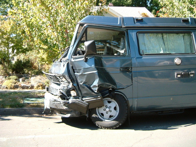

Разрешите и мне высказатся! Вопервых установка очень мощного мотора это правокация к бодрой езде! Каждому свое но на Т3 метра жизни нету, а сразу вы за стеклом! Второе субару мотор это тотже аппозит что и Vw или Porshe, а по сему проблемы теже! Субару моторы тоже ремонтируют как и мы постоянно, мало того субару мотор от спор кара это выжатый лимон, а бюджетник нестоит того гемора чтоб его устанавливать в замен родного апозита расхот топлива тотже, а запчасти япония современная тоесть не даром! Мало того если нет понятия об этой конструкции вечный сервис у того кто его ставил! Субару сервес это ремонтировать не будет! Я за родные моторы, максимум рядник от Vw. Всем удачи в начинаниях!)
Молодец!Все правильно сказал!Кроме метра…
Кто наростил метр жизни на Т3 скинте фото)))
извиняй!нету метра…, ты не прав…в виде конструкции авто при ударе морду подкидывает…
Слава Богу незнаю, что подкидывает!
видел как 099 залетела под бус
vanagon196
И в кого он заехал, в легковую?
в данном случае история умалчивает, но точно такие же последствия от встречи обычного легкового прицепа со встречки (оторванного) на скорости всего 60 км лично видел
На мерседесах люди тоже погибают )))
да я тебе не про мерсы ))))) а для образца что не всё так хорошо что морда поднимается от удара
Водила и пасажиры главное чтоб живы были, а при том дтп 099 с бусом в 099 почемуто были 200е а водила буса помог машину погрузить на эвакуатор, да растроился что кузов в хлам за то сам живой и здоровый
ну так 099 простая банка а наши бусы то для армии создавались им ровня танк )))

30 летний рядник и 10 летний оппозит из этого века это разные вещи . для обычного человека запас в 150 тыс км хватит до конца использования буса и так уже 30 летнего.
Если нормально собрать аппозит Т3 и заливать туда нормальное масло он и 200 отходит! Немец не хуже японца!
Кто спорит то? Найти бы сперва нормальные запчасти на него и спеца который соберет не тяпляп а правильно со всеми нюансами вот и выйдет цена свапа. А то и дороже. Только все могут портить мозги дигифант дигиджет которые опять же старые. И газ нормальный на него не поставить.

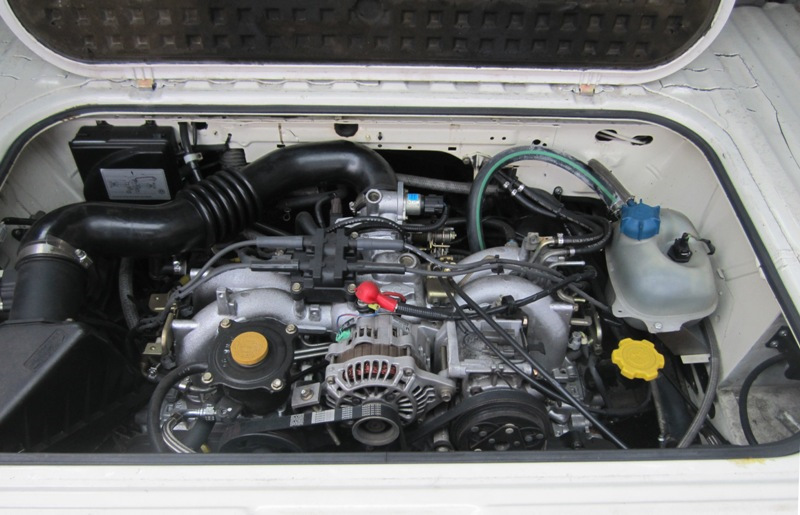

Сейчас рассматриваем вариант вять 3 литровыйй двиг с родным автоматом . и поставить его двигателем в салон.
будет 250 сил, автомат и 300 ньютонов. считай повседневная машина с вместимостью 8 человек в салоне и расходом в городе около 10 литров.
Это реалистичнее чем субарумотор приклеить к родной коробке.

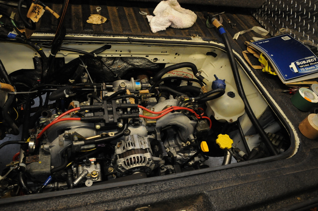

Игорь ты на своем бусе хочешь по тренироваться?
да есть такая возможность. себе буду ставить 203 мотор потому что оставляю родной автомат меня в целом он устраивает.
мой совет!ты вначале на себе по тренируйся, протестируй, потом людям предлагай, на форуме много писали про грабли…
через 2 недели будем ставить в мой. можно будет и попробовать сразу.
вот мотор в салон я вообще не советую, и тем более в бусе. Бус не головастик и не дока ! Там не усилишь так как нужно то что будешь отрезать !
отрезать только стенку рядом с моторным отсеком . балка будет на месте .
