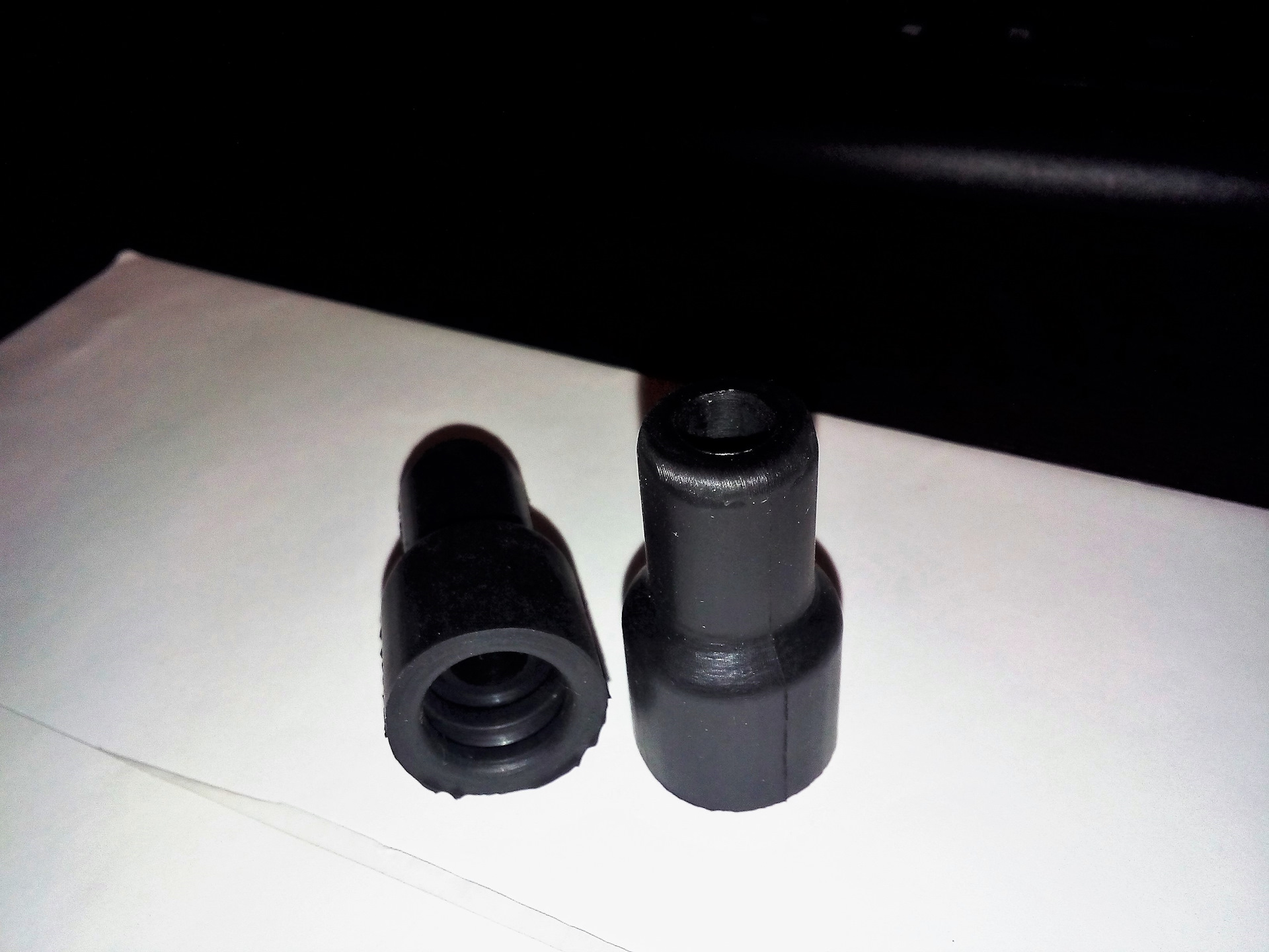

Другая история о том, как я купил замечательные наконечники фирмы QUATTRO FRENI QF09A00001 "Продукция торговой марки "Quattro Freni" производится в Италии (г. Милан) на современном оборудовании "Fabes", по новейшим Европейским технологиям… и т.д. и т.п. бла-бла-бла"
Как известно выбора по наконечникам не очень много, это либо их, либо ФЕБЕСТ. ФЕБЕСТ я знаю что гавно и их сразу отмел.
Заменил масло, поставил наконечники, все ништяк, только наконечники как-то туго заходили, ну да ладно, встали же…Запустил машину, поработала чуток, закрыл гараж, начал выезжать с кооператива и на выезде она просто захлебнулась и встала. Больше я ее не смог запустить-маслает, но не схватывает…бляя. Давай на форумах читать через телефон, что может быть…бензонасос жужит, предохранитель EFI цел, бензин есть, стартер крутит…тут еще снег начал валить…достал каждую катушку, осмотрел-сухие, вытащил свечи-немного влажные. Достал с инструментов старые сухие свечи-вкрутил…НЕ ЗАВОДИТСЯ с…ка.
Решил вернуться к гаражу вытащить из мусорки старые наконечники, опять все разобрал в полевых условиях, вставил старые замоханые наконечники-УРА, запустились и все без проблем заработало…
При сопоставлении оригинала и аналога, у кватро гораздо уже тоннель который надевается на свечу, возможно катушка до конца не насаживалась на свечу.
Ребята! Какие посоветуете наконечники купить, дайте номер! Только не ФЕБЕСТ и КВАТРО ХРЕНИ!

можно вопрос, а для чего они меняются вообще? у меня например они слегка потресканы но целые.
Ну типа может пробивать на двигатель, а это и троение двигателя и поломка самой катушки, кароче лучше не пускать это на самотек)
понял, нужно глянуть Хорошенько свои))
9091911009 — оригинал

Я вот такие ставил, работает всё шикарно d-a.d-cd.net/8d1e61es-960.jpg
Блин, чет дорогие они… И еще мазать надо, так сказать обслуживать их))
Мазать не принципиально, а ценник соответствует качеству.
Купи оригинал и голову не мучай. И про тальк забей он для хранения и мои были в нем.
не предлагает мне оригинала, только катушку целиком.
www.drive2.ru/l/9530664/ вот я себе менял все как родное
О, это уже по делу, спасибо!Странно, почему на мою не высвечиваются они.
И на мою не выдавало. Брал по наводке подошли. Катушки я думаю одинаковые на многих машинах даже разных марок
Брал себе фирмы Tesla. Качество на высоте. Её номер CP042.
Ух ты!и цена хорошая! спасибо!

С момента замены проблем нет. Покупал вслепую. Без талька не использовать — может слететь с катушки и остаться на свече.
А эти чем не угодили? nak-kat.ru/goods/NK-12?mod_id=99849545
много кто ставит и довольны. Про тальк не забудь и с ними.
про силиконовые только сегодня узнал. А где тальк продается?
