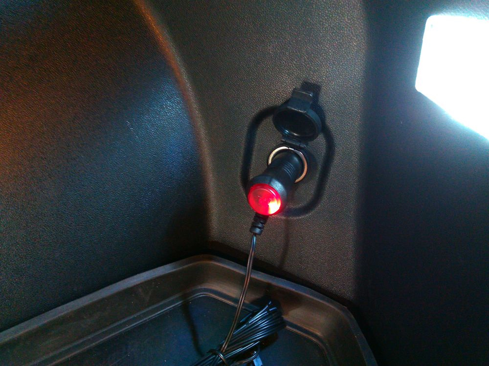

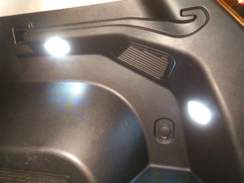

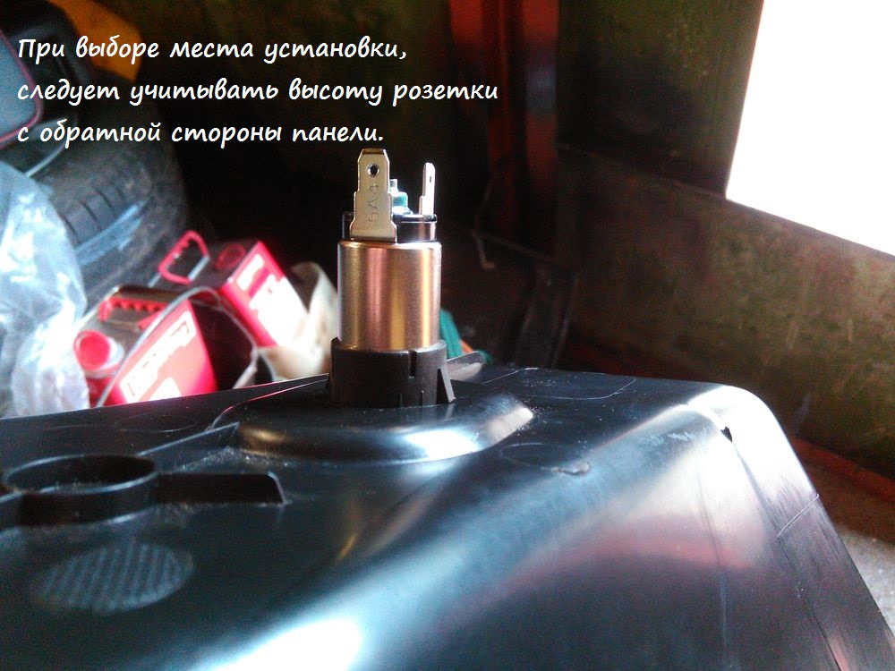

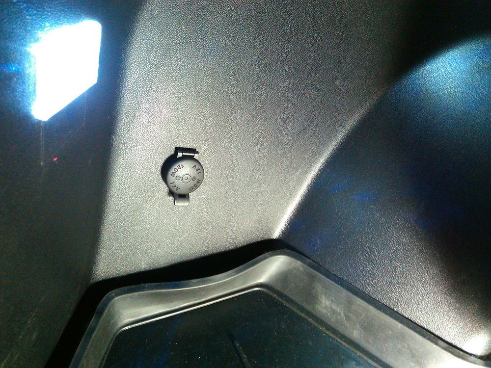

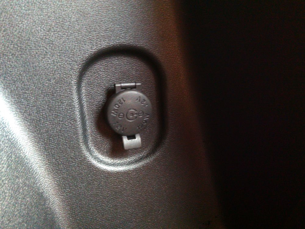

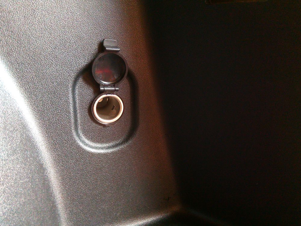

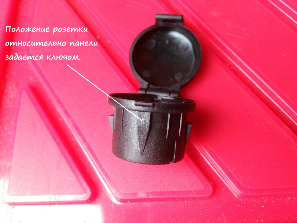

В комплектации моего Chery Tiggo 5 нет ни одной розетки в багажнике, хотя штатное место под розетку на боковой панели имеется. Но потребность в розетках существует — подключить автохолодильник в путешествии, компрессор для подкачки колес и т.д.

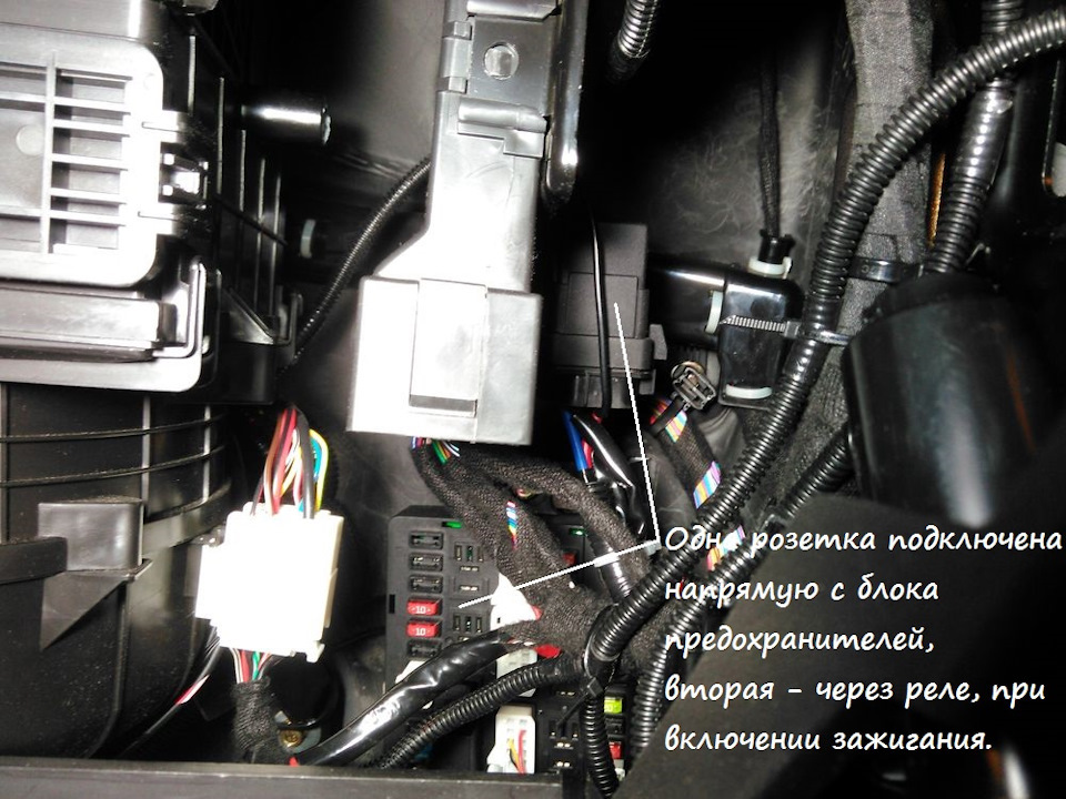

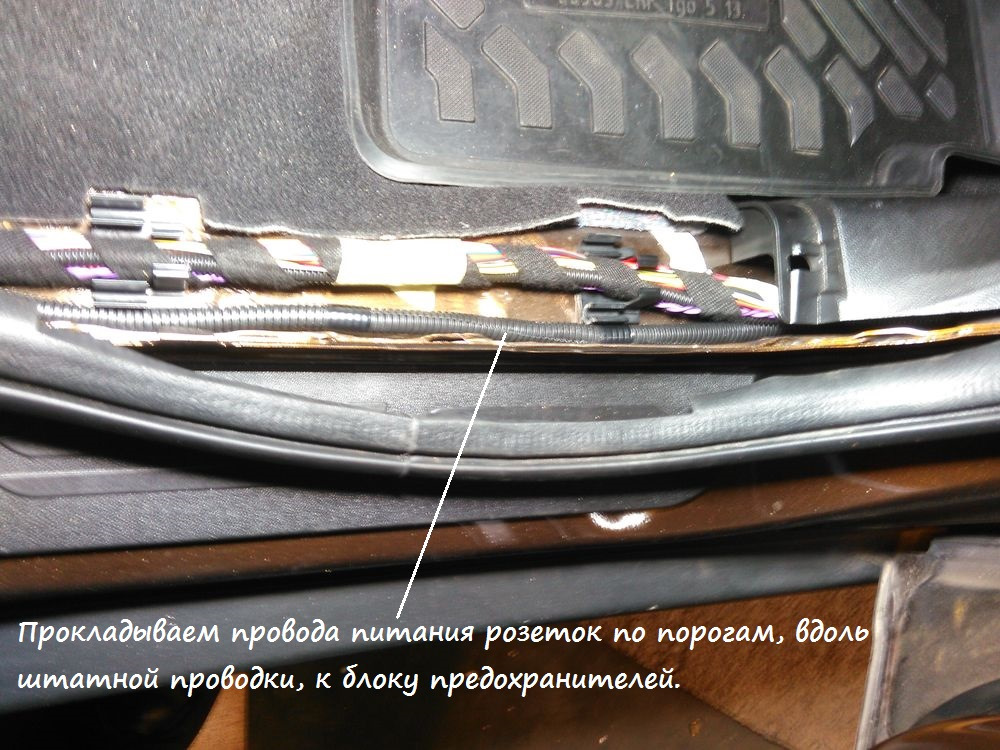

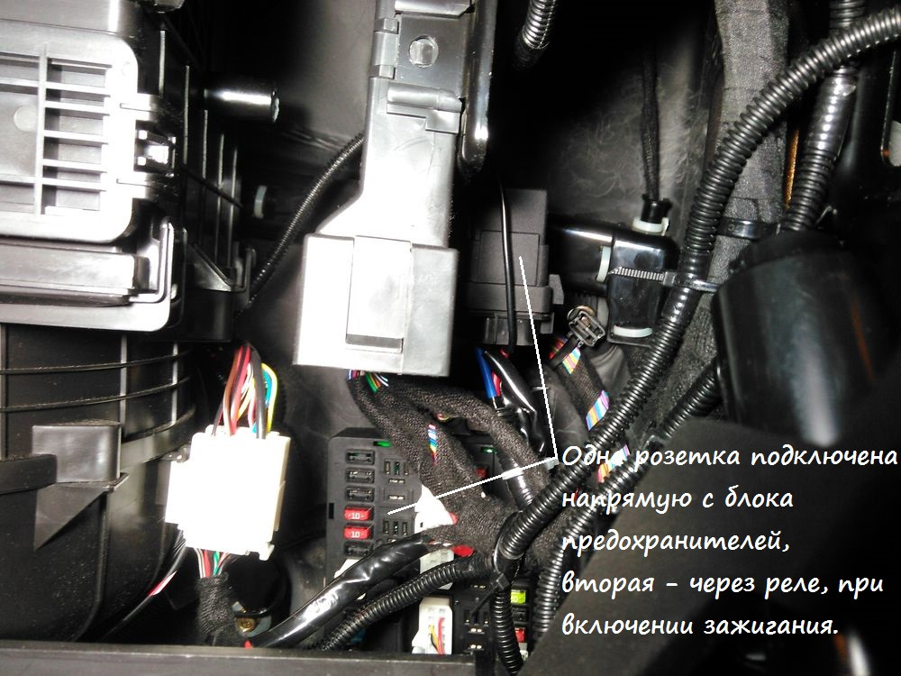

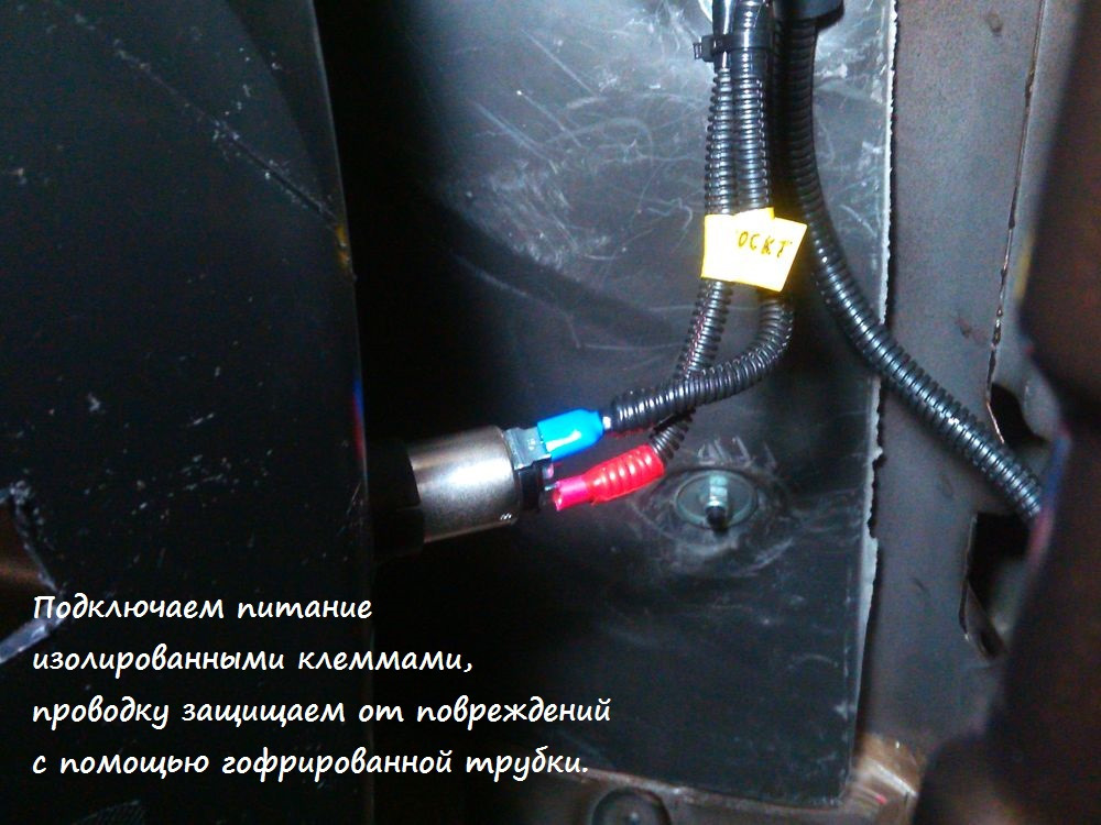

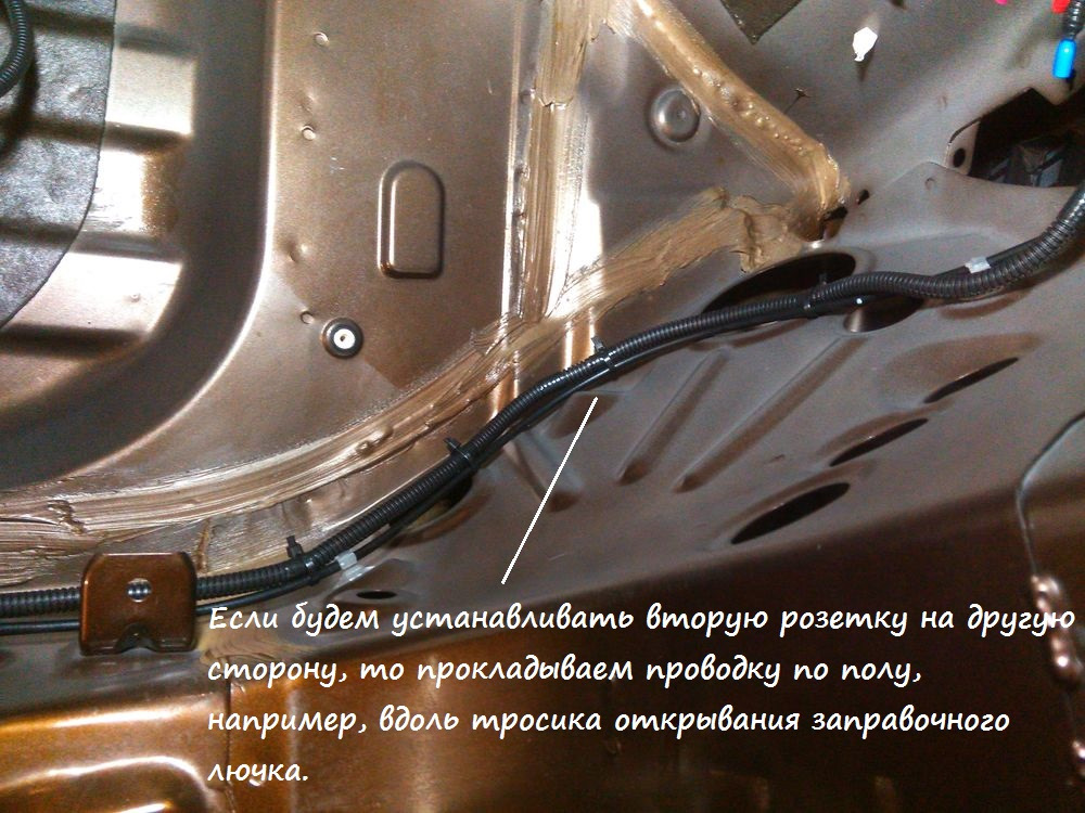

Поэтому установил по одной розетке на левой и правой панелях обшивки багажника. Одну розетку запитал напрямую от АКБ, через предохранитель на 15А, а вторую так же, но через реле, срабатывающее при включении зажигания.
Теперь в багажнике есть два вида питания, что удобно для разных ситуаций. Например, компрессор можно подключать к розетке с постоянным питанием, а автохолодильник лучше чтобы включался только при включении зажигания, т.е. при работающем двигателе, иначе его можно оставить включенным и посадить АКБ.

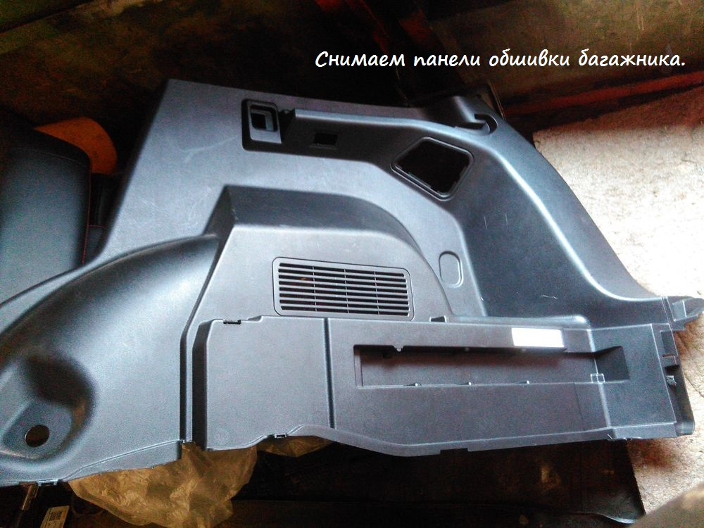

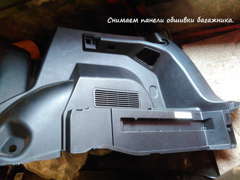

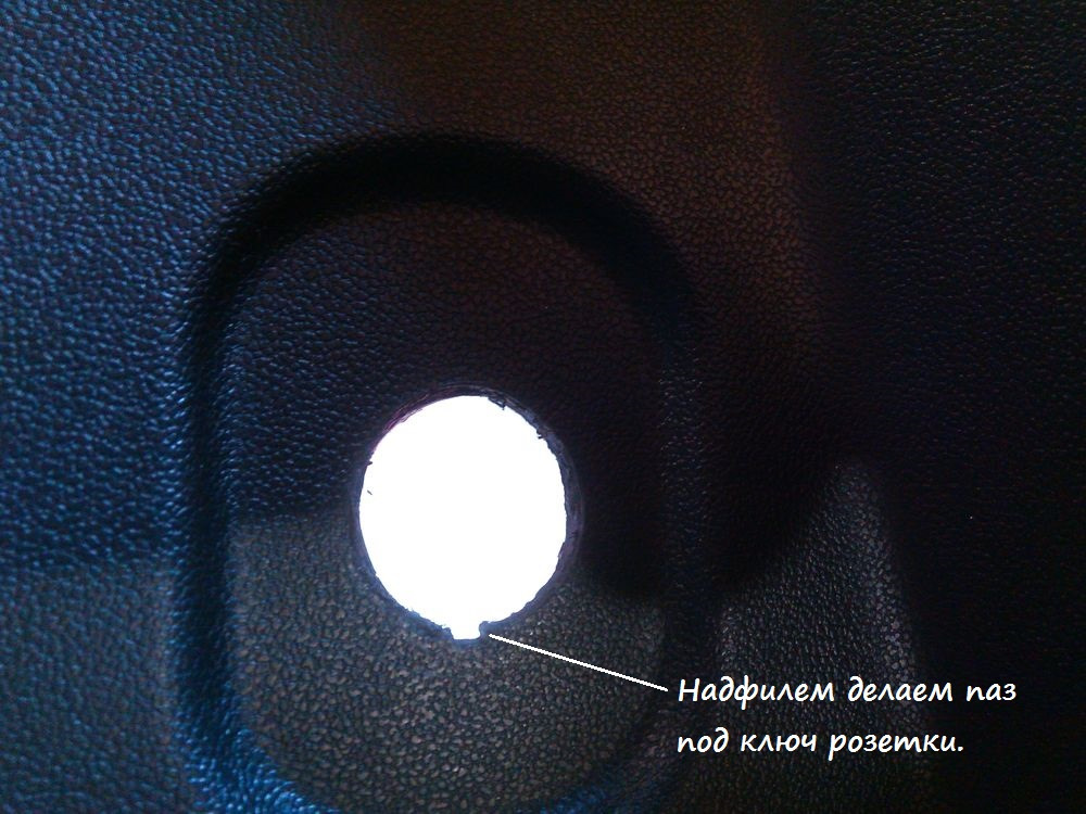

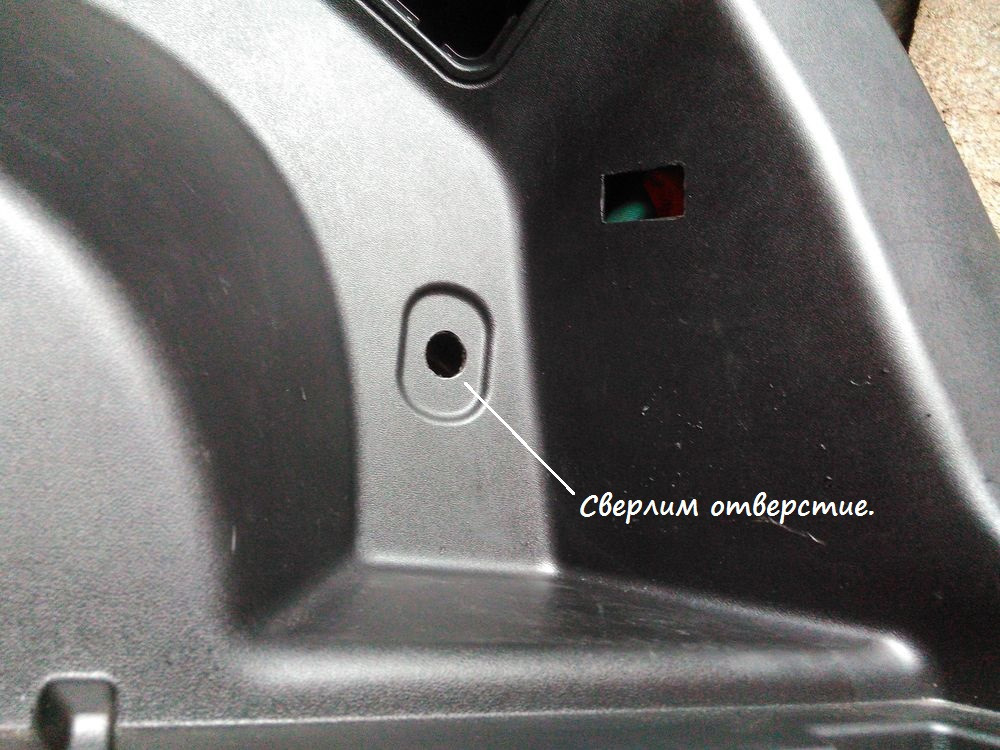

На фото 1-5 представлен конечный результат работы, далее, на фото 6-15, некоторые подробности установки.
Всем хорошего дня, до связи!
Процесс установки:

Какое сечение провода было взято и почему не тянул на прямую от акб провода? Вынашиваю не первый год использования автохолодильника на длительных поездках более суток.
Сечение провода взял с запасом, 2.5 мм2, хотя розетка рассчитана на максимальный ток 10А (на практике выдерживает и 15А). Реально достаточно и 1.5 мм2. По сути, я и тянул от АКБ, просто на блоке предохранителей есть силовая клемма под винт, прямо с АКБ, к ней и подключал. Так удобнее, чем из капота провода тянуть, а здесь уже штатно в салон заведено. У меня одна розетка находится постоянно под напряжением, другая подключаетс через реле, катушка реле срабатывает при включении зажигания, а силовая цепь подключена аналогично, к АКБ. Цепи розеток защищены предохранителями на 15А. Провода лучше брать автомобильные, марки ПГВА, у них прочная гибкая изоляция, лучше на морозе и сложнее повредить.
mick008
В дополнение. На каждую розетку тянул отдельный провод. Массу взял непосредственно с кузова около розеток, там были штатные точки подключения.

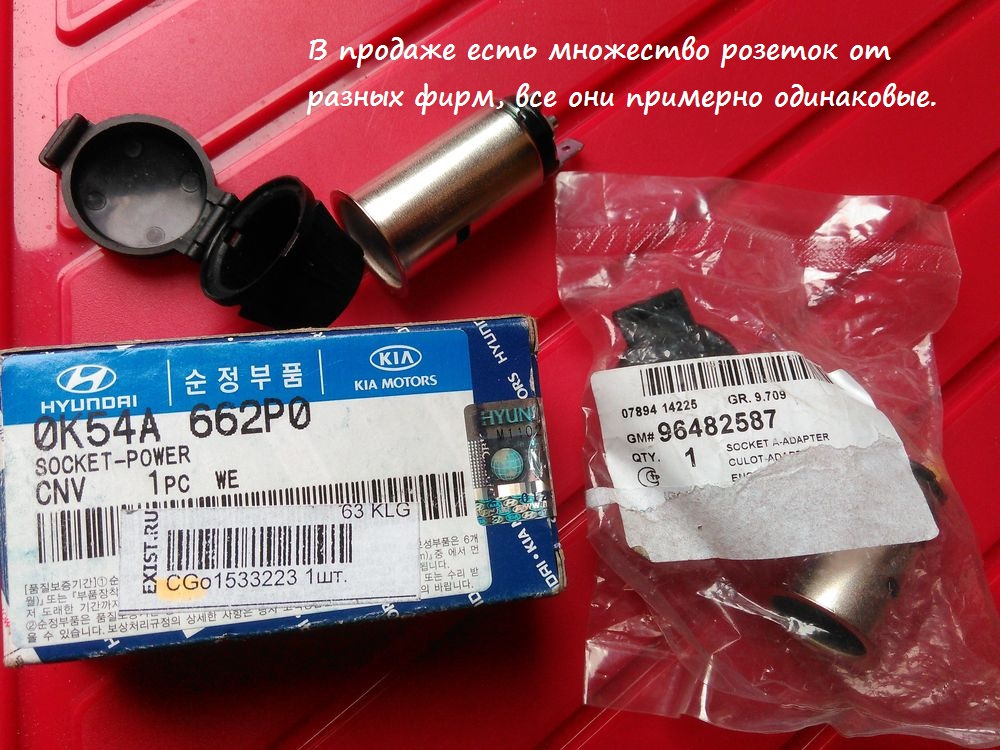

По опыту, лучше розетку под гайку, а то часто проворачивается.
Номер чтоб заказать есть?
обычно у китайцев беру
ru.aliexpress.com/item/20…5&ws_ab_test=searchweb0_0, searchweb201602_2_10093_10091_10090_10088_10089, searchweb201603_1&btsid=e9e63057-85fe-4647-ac04-8fb9e44ad093
что то цены перед 11 числом подзадрали они.
Golden221
ещё у энергомаша есть, но что то поиск сдох на их сайте
www.12v.ru
Thander
Гайка хорошо, но и так нормально, ключ не дает провернуться. Такие розетки ставят GM, KIA, Chery и многие другие фирмы.
ну там подготовленный пластик.
Пластик как пластик.)
