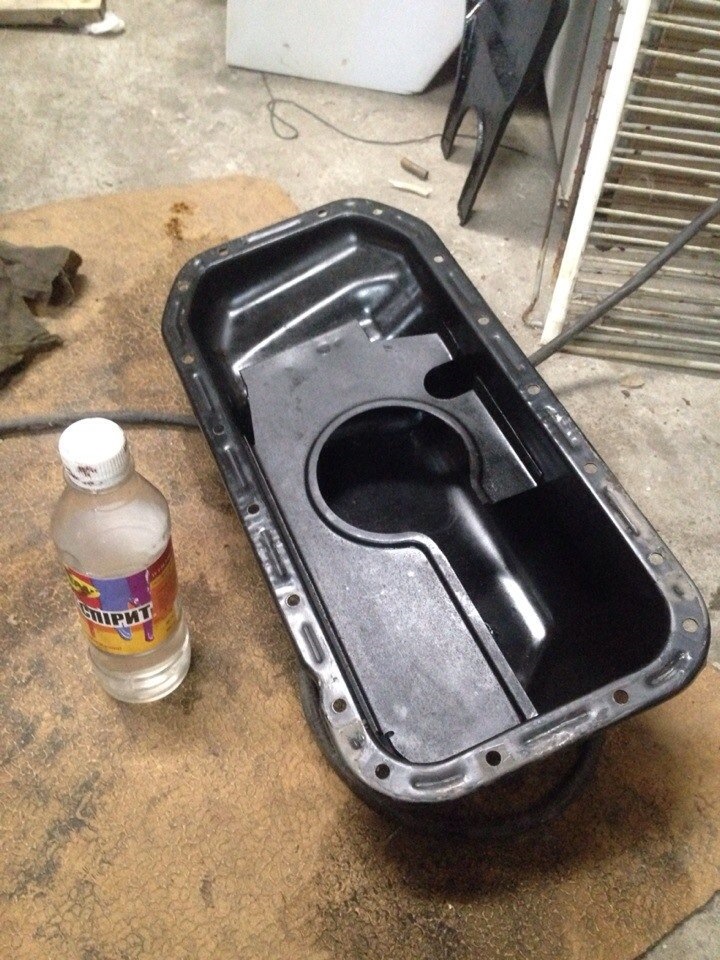

После снятия поддона был не много в шоке. Прокладки не было обнаружено вообще. Сразу полез в гугл, на форумы и понял что я такой не один! На этих двигателях поддон садят на герметик О_О. Вот это у меня вообще в голове не укладывается. Как по мне, герметик, ну никогда не будет лучше прокладки, никогда! Возможно экономия такая? Хотя дальше почитав, у кого то прокладка стоит, у кого-то нет!
После снятие сразу было ясно чего текло масло в принципе.
После двух часовой очистки поддона от герметика

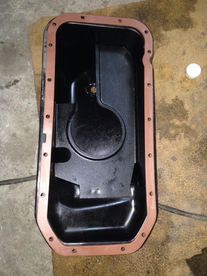

наконец таки преступил к установке прокладки, и самого поддона!
Установив поддон, перешел к замене масла и фильтра.

Что да, то да — прокладку не предусмотрели ещё с завода, так как и по каталогу её нет. На коробку передач есть, а вот поддон на герметик(((
