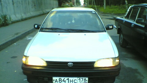

Очень давно не выкладывал здесь ничего, а собственно и нечего писать тойотка ездит, всё исправно, не подводит, всё замечательно. Но вот наступила зима, на машине не ездил около 3-4 дней. Тут обнаружив с окна своего дома надпись на своей машине "говно" на снегу лобового стекла пальцем, стояла машина прямо с самого краю, во дворе, видимо очень одаренный(е) на голову человек оставил сие творчество, не придал сперва этому особого значения, но через день решил всё таки проверить детально машину и обойти ее вокруг, подойдя к крышке бензобака увидел очень интересную картину, сама крышка открыта пробка бака отвинчена и горловина вся забита снегом, " шикардос", подумал я.
Вообщем кто бы то ты с"ка ни был, этот "недочеловек", желаю ему всего самого наилучшего, ну а его любимое "говно" с ним и так случится. Таких людей карма стороной не обходит.
Вообщем завел я машину, завелась с пол тыра, благо пол бака соляры там было. В связи с чем, вопрос к драйвовчанам. Чем чревато наличие снега в баке, и как с этим бороться? Уже догадываюсь, что это не очень хорошо, учитывая что уже идут неплохие морозы в Питере.
