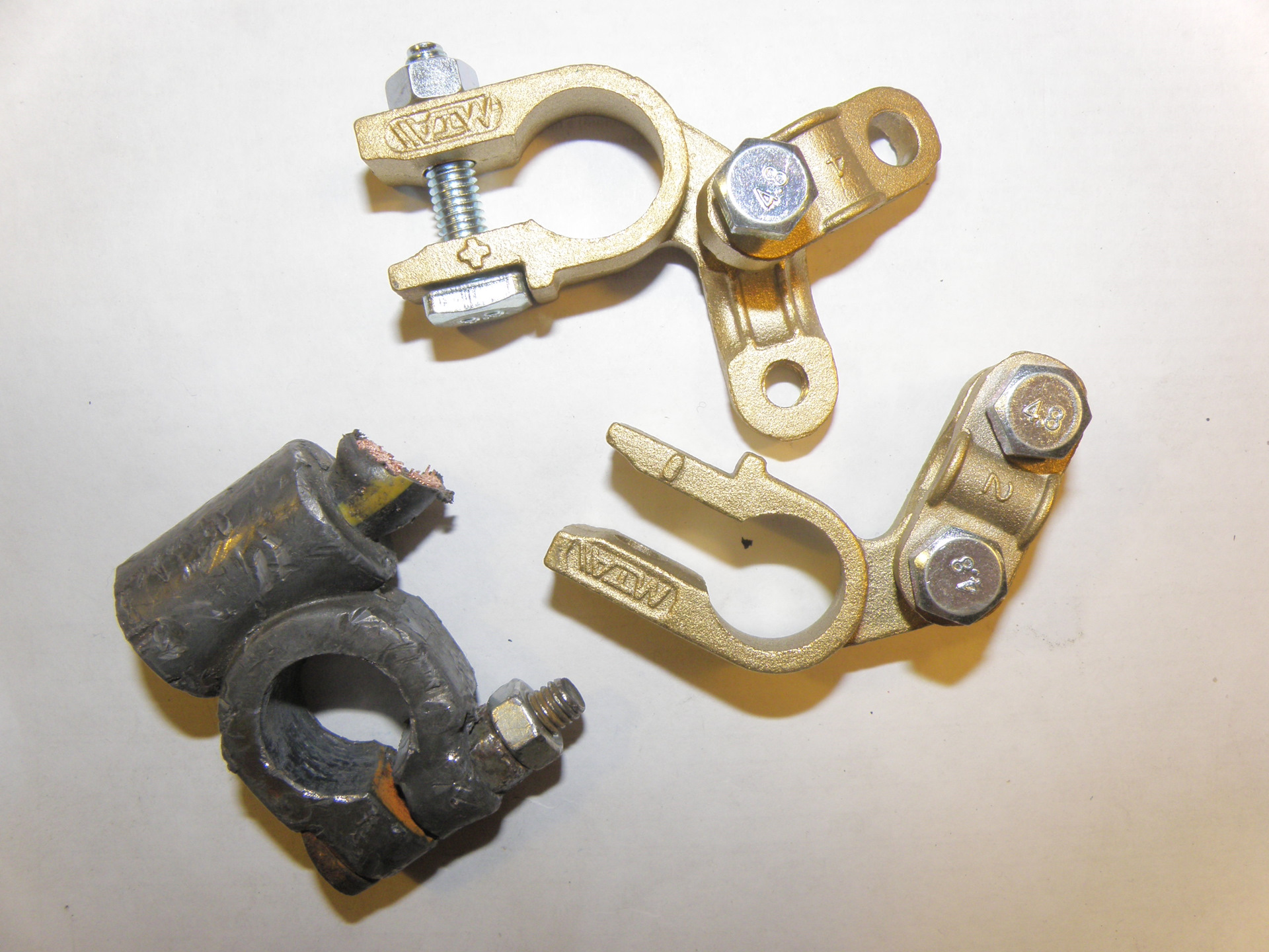

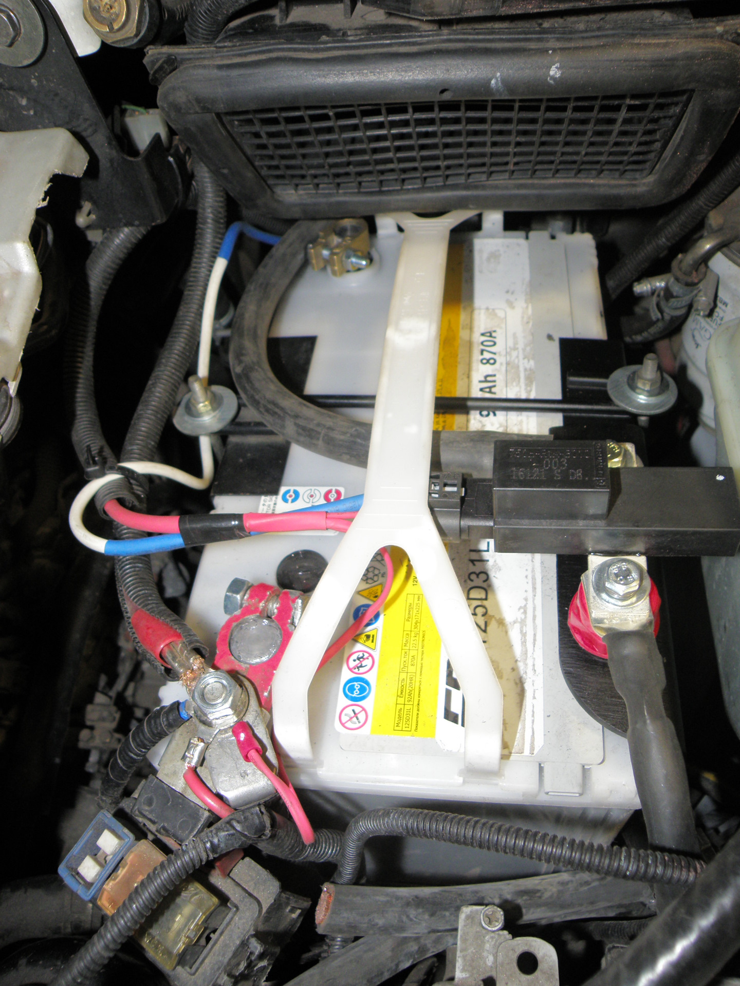

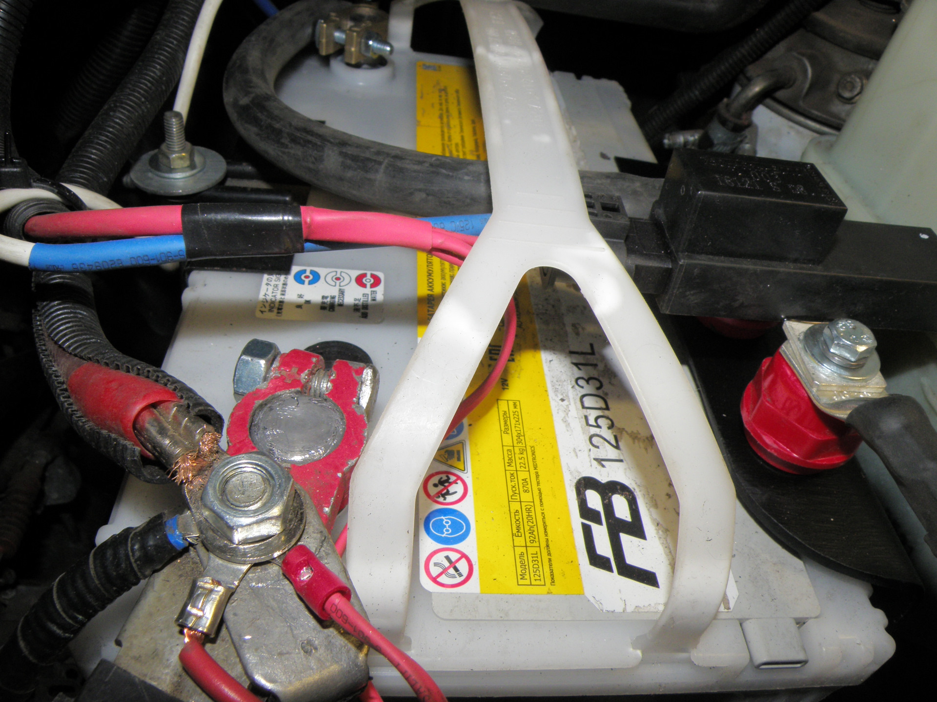

Давно хотел установить размыкатель массы (кстати, можно и плюс размыкать) и вот свершилось.
Купил необходимый комплект у доброго человека Александра (gruner.narod.ru/ или gruner-750h.livejournal.com/) .

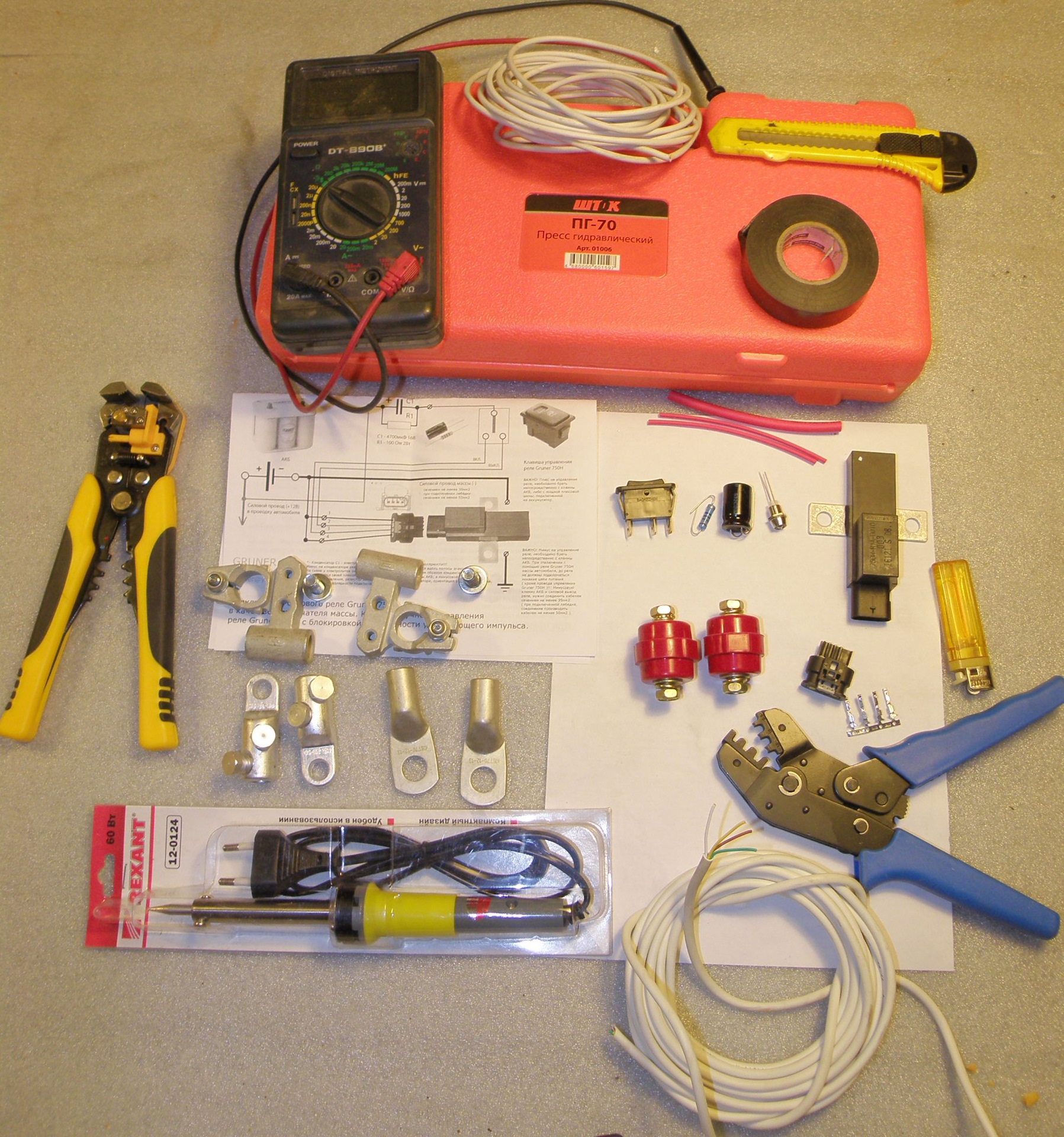

Что я использовал в работе:

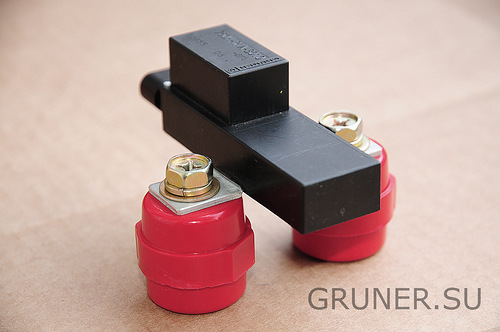

1. Реле Gruner 750H
2. Разъём на управляющую колодку Hirschmann 805-122-541 original
3. Малогабаритную клавишу управления

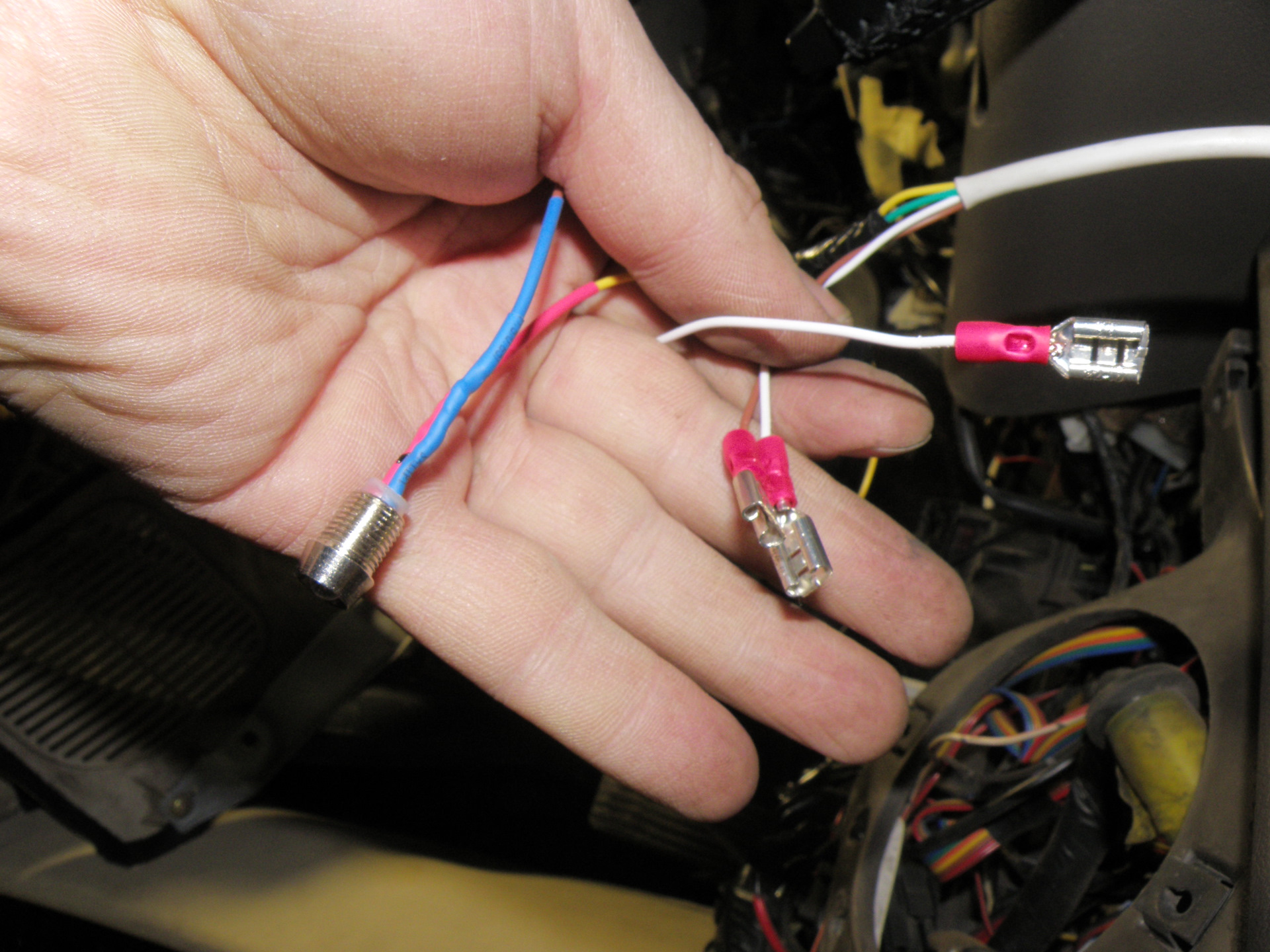

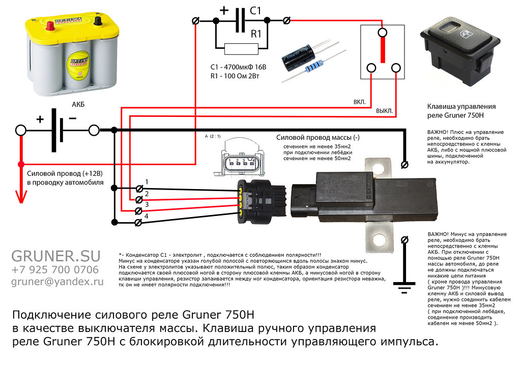

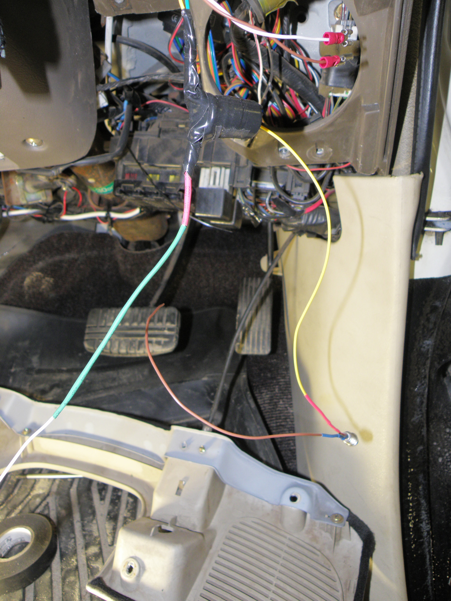

4. RC- комплект блокировки длительности управляющего сигнала (конденсатор 4700мкФ + резистор 100 Ом 2Вт)
5. 12В красный светодиод в металлическом корпусе
6. Монтажный кабель с 4 раздельными многопроволочными медными жилами сечением 0,35мм2

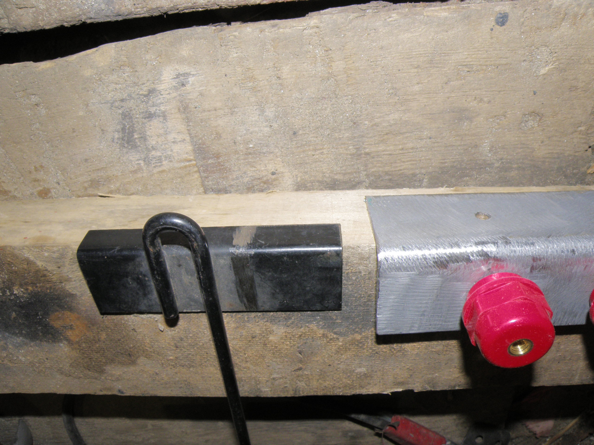

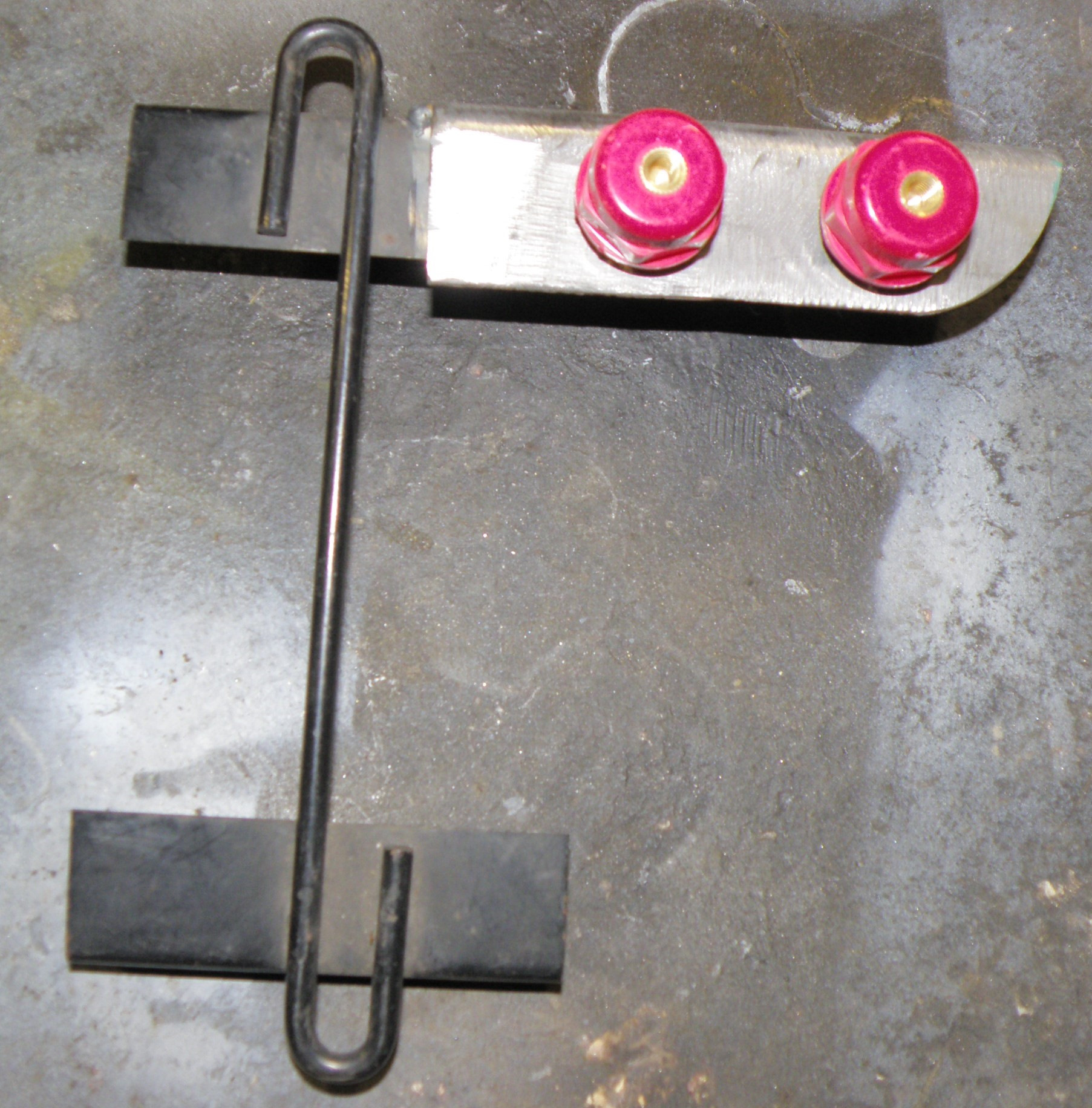

7. Изоляторы для крепления реле

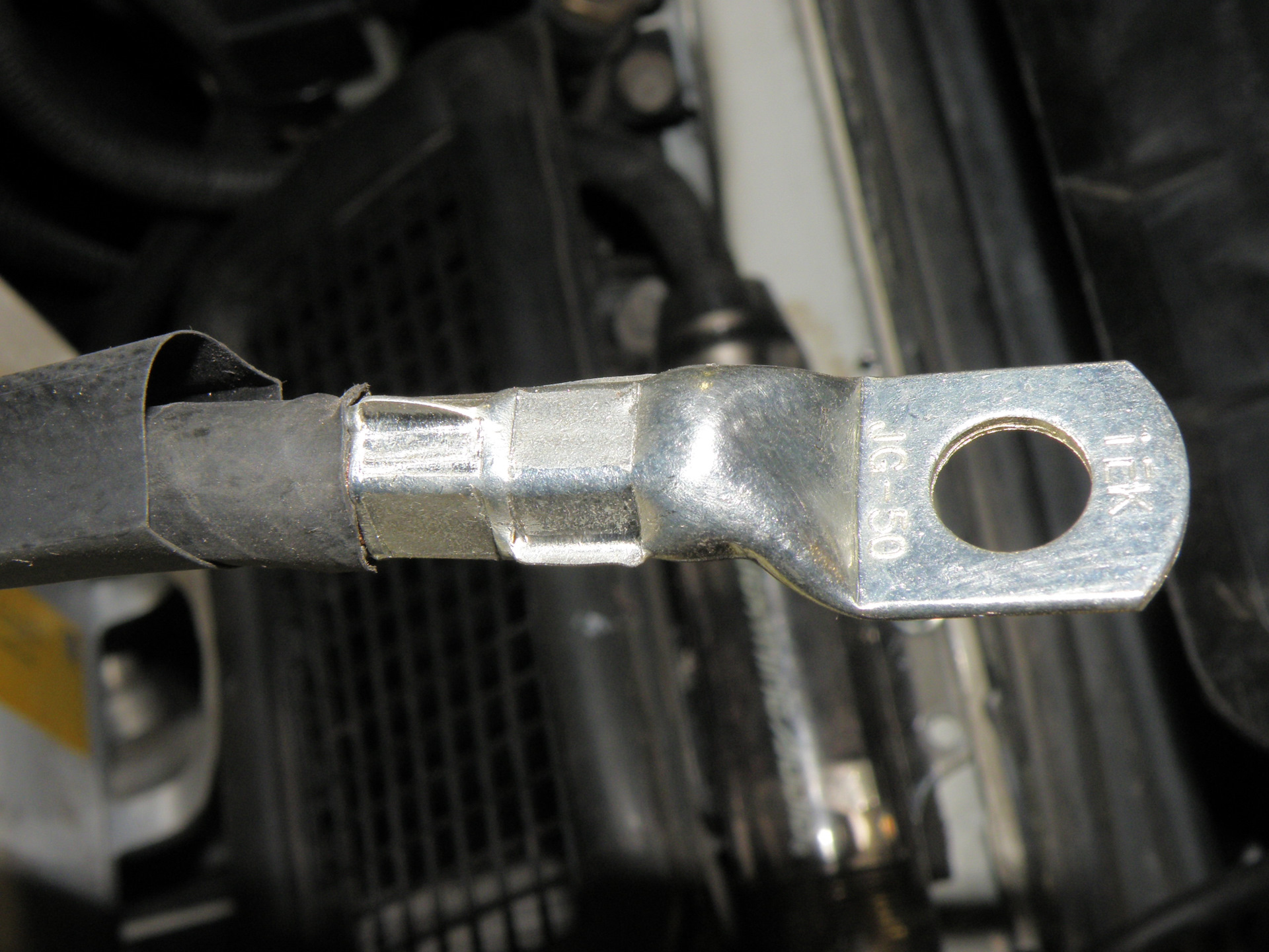

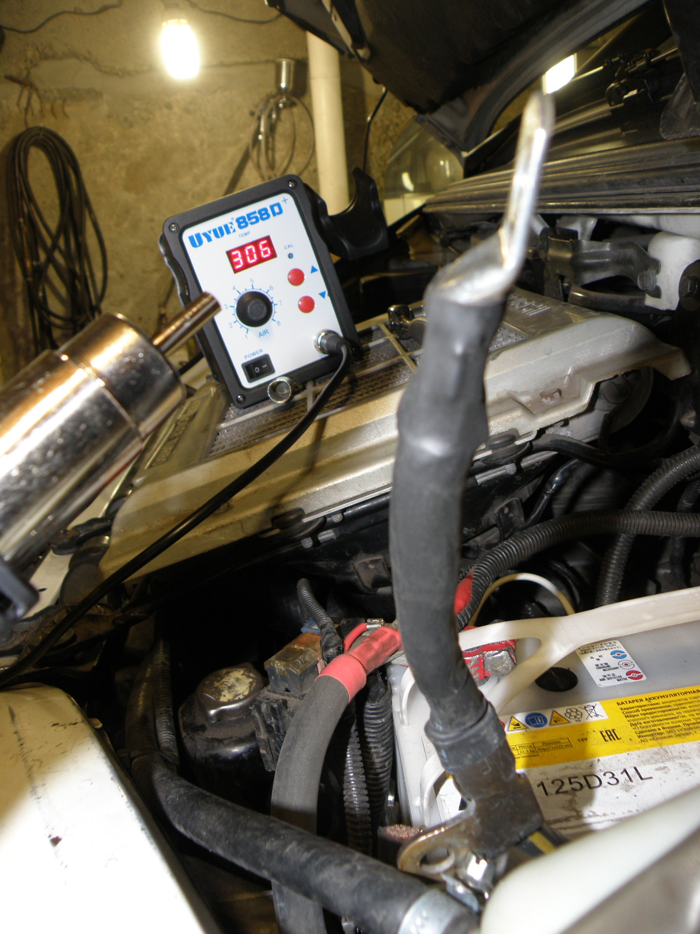

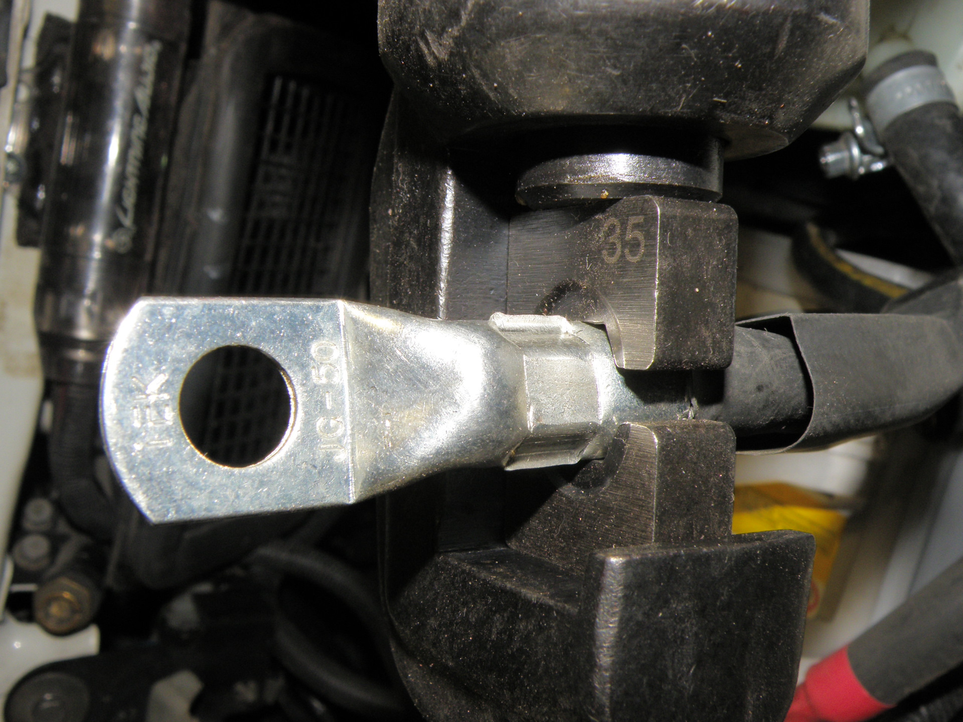

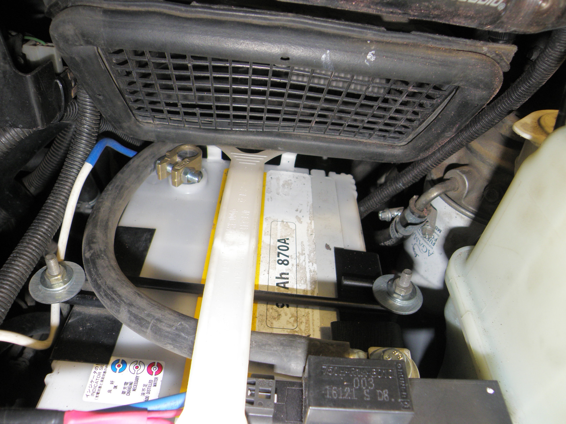

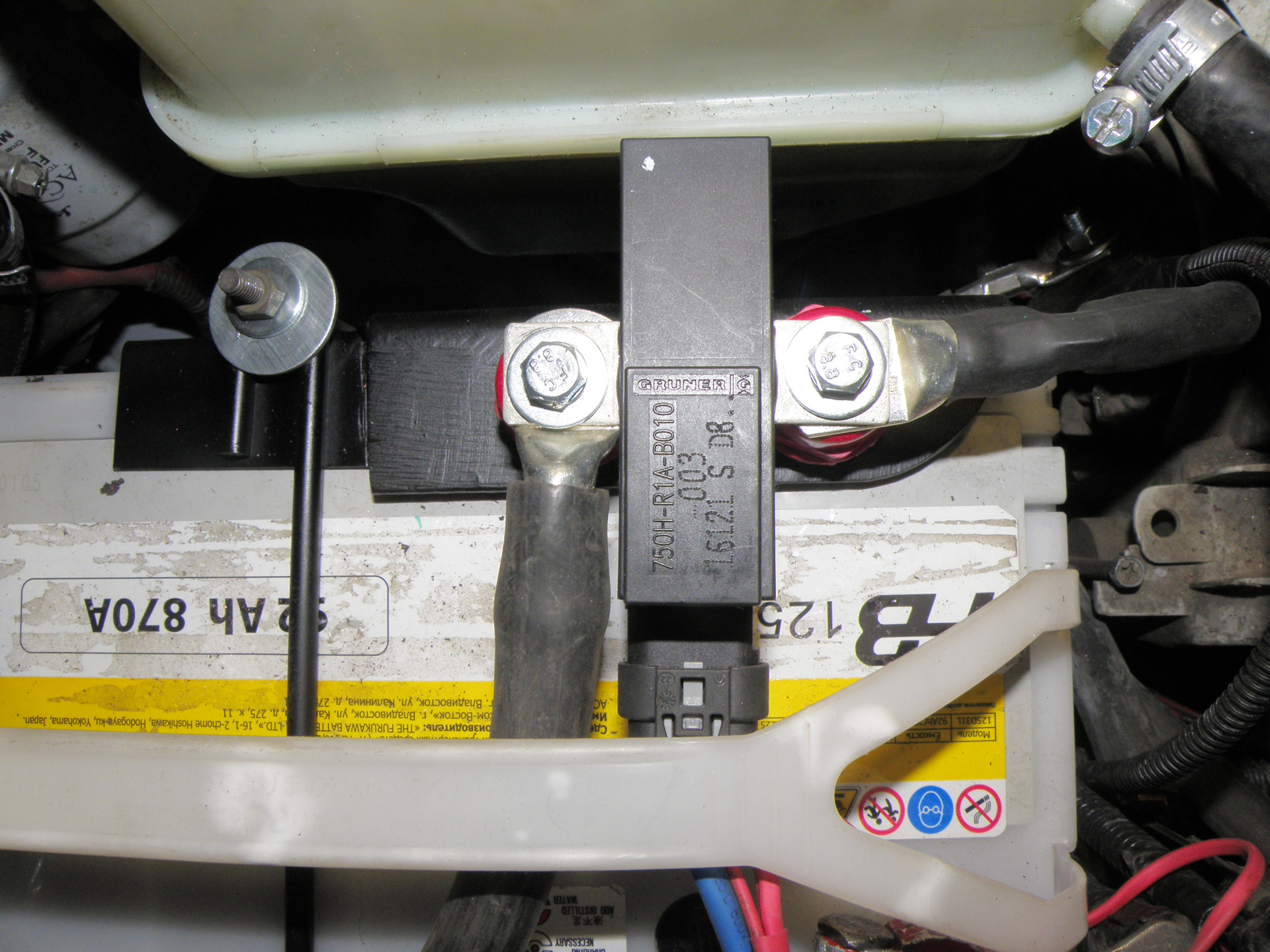

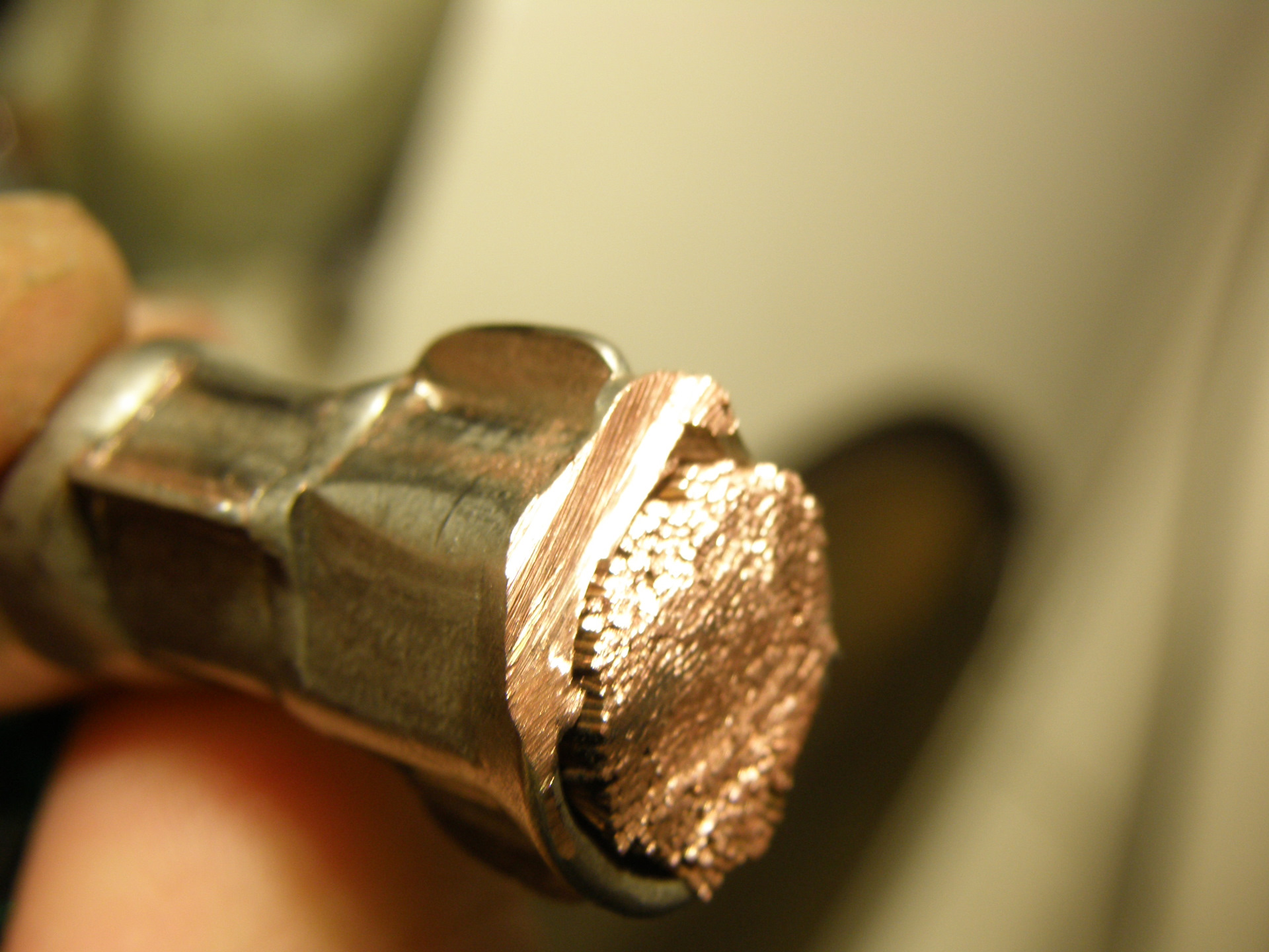

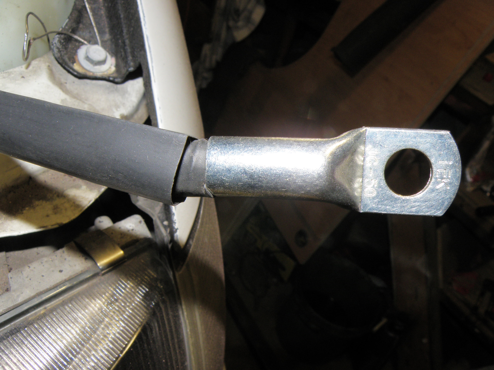

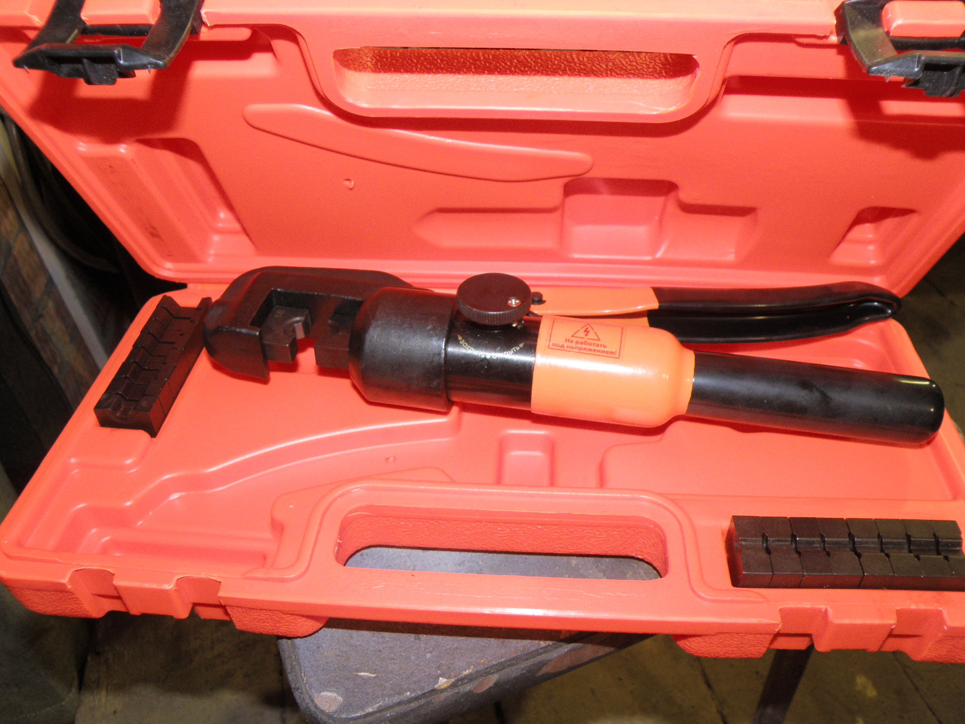

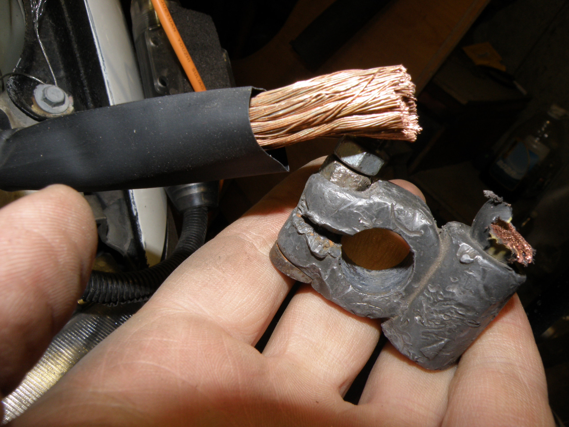

Для обжима силовых кабелей применил ручной гидравлический пресс ПГ-70 фирмы Шток. Кабель сечением 70 квадрат (родной в машине и дополнительный на лебёдку), гильзы ставил на 50 квадрат, обжимал оснастками на 35! Обжим производил два раза, начинал обжим с верху гильзы и опускался в низ к кабелю, обжим крест на крест.

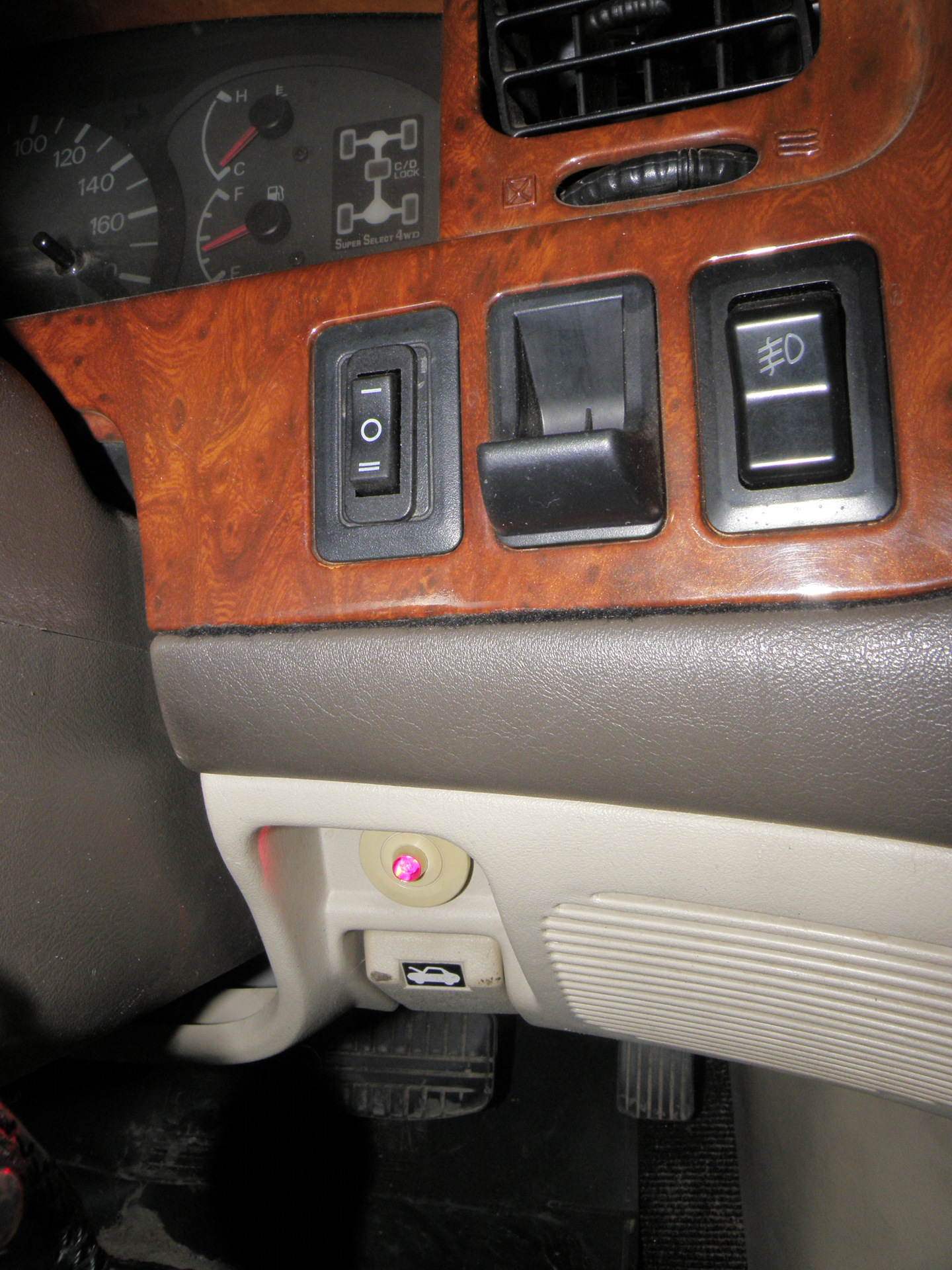

Что сказать?
Красота, кнопочку нажал – масса пропала, снова нажал – масса появилась, о чём проинформировали светодиод и фонари открытых дверей. Для чего это нужно? Мне для возможности лёгкого отключения аккумулятора при длительной стоянки авто в гараже, так же для исключения неприятных ситуаций с проводкой (машин старенький, мало ли что, когда проводка плавится и дым идёт, быстрее будет нажать кнопочку отключения массы, чем скакать у авто с ключом откручивая клемму).

Маленько ошибся, у меня ПГ-300, ну то тоже самое все
Привет Владимир! Красиво как все, аккуратно и безопасно! У меня кстати такой же пресс, блин вещь! Дорогая но ска весчь!:))
Сергей, привет! Спасибо за оценку работы. Хороший инструмент — залог отличной работы! Экономить на нем не стоит!
