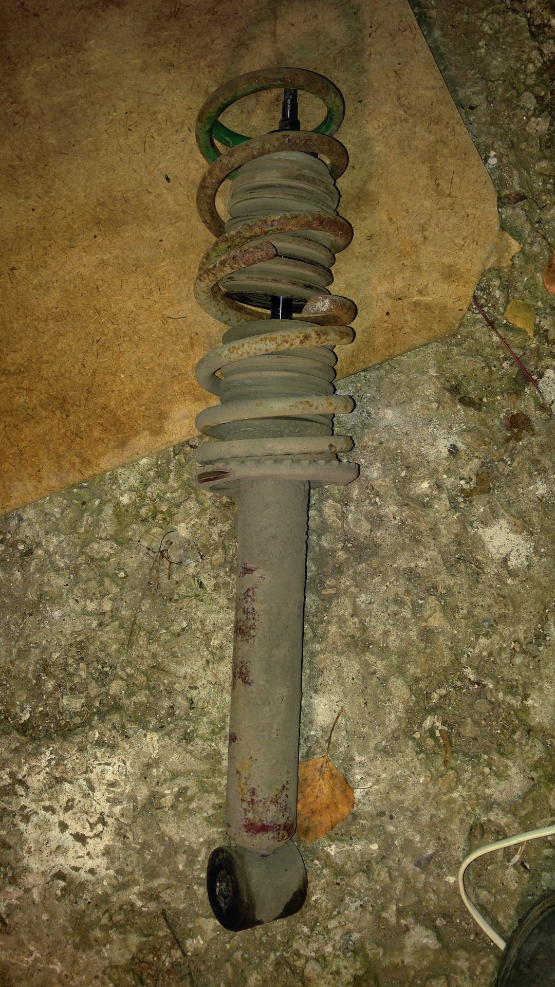

Летом возил песочек себе на стройку и позже заметил, что жопа на машине просела. Сзади стояли пружины -70 Технорессор, а выглядеть машина стала как-будто там все -90, а то и еще ниже. Вроде не сильно напрягало, решил лето отъездить, а при замене резины на зимнюю заодно и подвеску проверить.
Когда скинул задние колеса, то мои предположения подтвердились: пружины не просели, а просто сломались. Вот тебе и Технорессор! Передняя уже однажды ломалась, теперь обе задние! Дело было вечером, достал из запасов свои прежние -50 и пильнул по витку, т.к. -70 меня вполне устраивает и поднимать задок не хотелось. Пыльники оказались порванными, но времени бегать за новыми нет, машина должна быть в строю, поэтому оставил пока так.
Все собрал, машина стоит ровненько, как и было.

Технорессор это полное гавно, а не пружины, сначала ставил себе -70 комплект на приору, в итоге проехал на них тысяч 6, снял, задняя одна пружина просела на 8мм по сравнению со 2. Потом поставил комплект -90 технорессор, проехал 2 тыс, снял перед, ибо поставил семнахи и руль не выкручивался, в итоге одна пружина просела на 6мм в сравнение с другой, зад так и не трогал, но одна сторона выше другой, буду брать пружины ss20 га след сезон, попробую их.
Согласен, пружины оказались так себе, хотя года по три у меня прослужили. Если не переплачивать, то, наверно, лучше заводские порезать, там металл должен быть получше.
Тоже так думал) но в гараже лежали пружины от 2110 задние резанные сток, в итоге сравнил их с теми же никчемными пружинами технорессор, технорессор намного жёстче, что является не сомненным плюсом при занижении
Ну да, согласен, от занижения тоже зависит, кому -50 или -70 достаточно, а кому — 120 мм нужно.

У меня -70 на стойках -50 по кругу…по зад просел сильно…хочу теперь -50 и пружины, просядут будет как -70
Ну да пружины немного проседают. Заметил, когда менял передние пружины на точно такие же новые.
