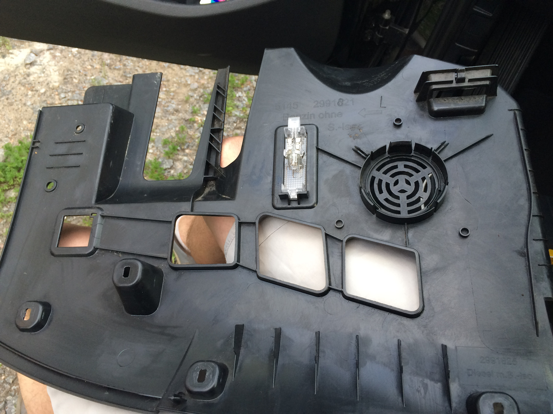

На водительской стороне также снял нижнюю планочку и поставил в нее плафон. Инжонеры/маркетолухи из баварской Немеции заботливо оставили нужные отверстия, чтобы такие как я могли наслаждаться простым процессом установки.

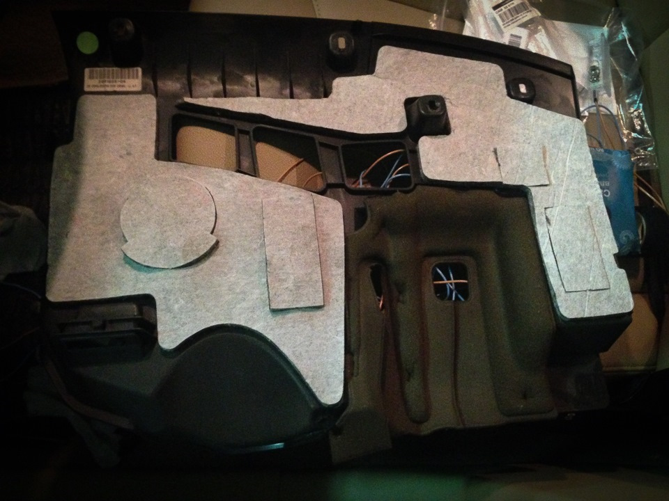

Феерично!)) А звукоизоляции на кожухах не было что ли?
удивительно но нет. вроде бы должна быть.
8hertz
Тоже вот хотел спросить про это… Как я понимаю в Калининградских комплектациях нет шумоизоляции на некоторых пластиковых деталях салона. Поправьте, если ошибаюсь?!
У меня "калина" и шумка есть. Видимо закономерность в чем-то другом.
Аналогично. Есть шумка.
8hertz
на дорестайле нет шумки
8hertz
Я извиняюсь, но что такое звукоизоляция на кожухах? это где такое должно быть?
