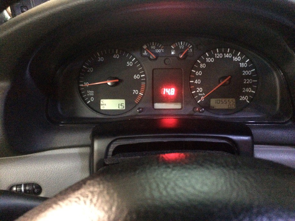

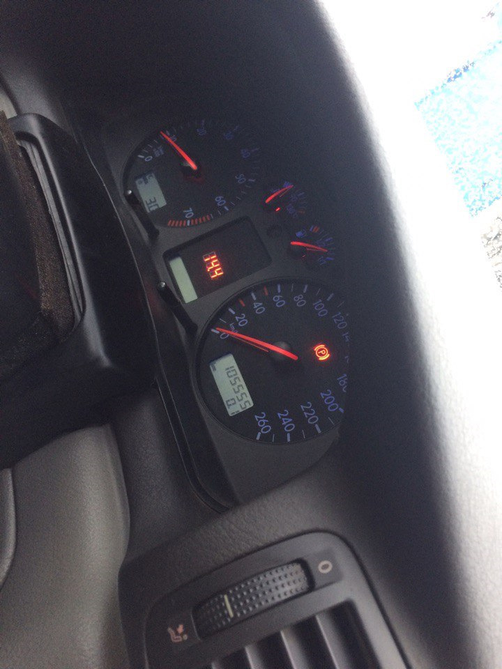

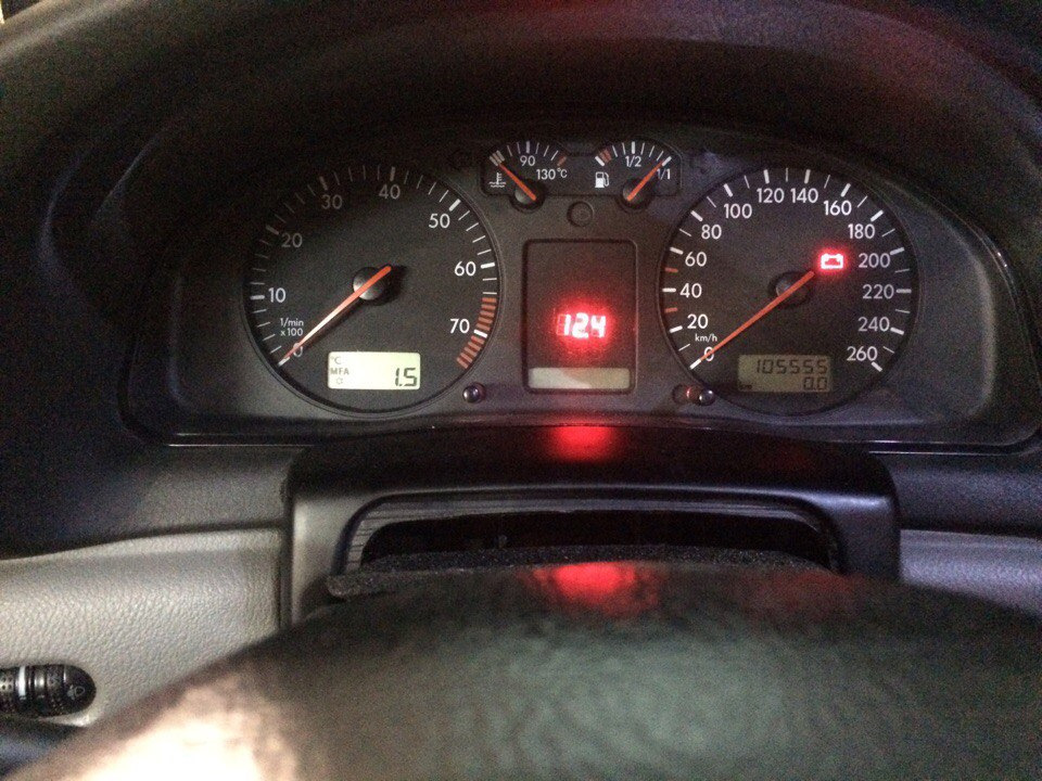

3 года, 2.5 из них я забивал на это, а тут пробило))) Всем привет!

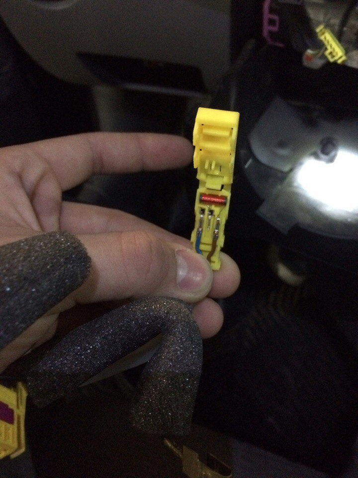

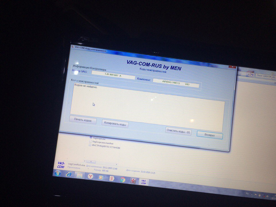

Как вам известно, вчера снял подушку и разобрал шлейф, прозвонка выявила что "улитка" жива часть вторая
Ну так вот, прочистка всех контактов начиная с фишки водителя в ногах и двумя разьёмами в руле выявили косяк в проводке идущем от "улитки" на подушку.
Так что шлейф жив товарищи, просто KokoS-74 убеждал меня в противоположном))) Костян, всё гуд. Так что пузатый мужик отправился на пенсию! Всем мир! И ещё одна болячка побеждена)))
