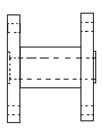

Смотри. Мотор и раздатка и передний мост скручены вместе. Соответственно и гуляют вместе. Если память не изменяет то шлицы в зацеплении всего 3.5 см. А общая около 7 см. Вытачил флянец на раздатка(цена вопроса 500р) и 4 длинных болта. Утапливаешь шлицы глубже и внутреннюю часть карданного фланца в 2 местах повариваешь по кругу сваркой. При нагреве — остывании он садится. Только надо не перестараться. А то не зайдет на шлицы. Потом Токарь все чистит. Чтобы сальник сел нормально и все.

Да. Только точи из алюминия или чё нить легкого. Я из стали точил. Тяжелая болванка получается. Я больше 150 не разгонял потом, а у меня друг машину купил, он разгонял ее до 190, и говорит что после 160 появляется легкая вибрация, я думаю что из за этой приставки, вес большой.

и там фланец коробки отодвигается в сторону зада на 5,5 см.
поетому мне нужна проставка как минимум 5,5 см.
а с учетом твоих рекомендаций 5,5см+1,5см = 7см.
вес конечно будет не маленький, но он ведь н посреди кардана — а на самом фланце раздатки.
с алюминия точить — большой вопрос: карданный болт должен вкручиваться в фланец — те в данном случае в алюминий — может не хватить прочности металла.

ты делал просто 2-х сантиметровый блин — точил в нем внутри центрирующее отверстие или нет?
Да. Просто блин. Центрующие отверстие тоже делал. Брал каленые болты, подлиннее. Но тебе же ни кто не мешает раскидать твои 7 см на 2 блина по 3.5 каждый и поставить один на раздатку а второй на мост
Диаметр фланца наружный 110мм — делать 7см в таком диметре это ух как дофига)
на чертеже видно — будет 2 фланца по 1см и между ними вал Ф45-50мм полый — стенка 5-7,5мм. внутри отверстие Ф35мм.
алюминий конечно классный вариант, но такая заготовка с алюминия это очень дорого встанет.
кстати вибрация на скорости скорее всего из-за выработки в шлицах или крестовинах.
Если из алюминия делать то я бы полым делать бы не стал. Полый алюминий не особо крепкий. Если только авиационный… А вот цельный вполне. И я бы все же такую длинну раскидал на 2 фланца но цельные.
