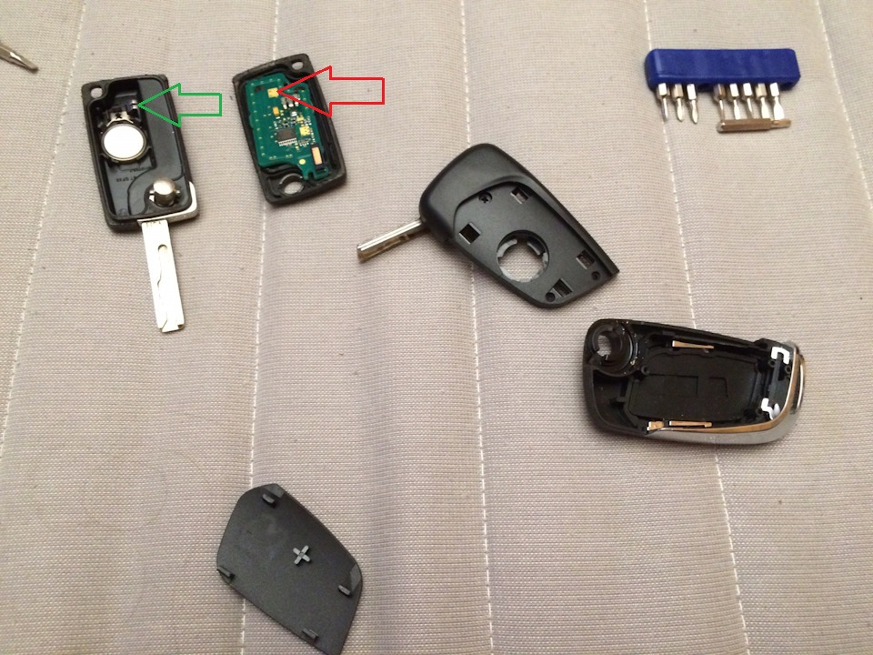

Увидел запись на драйве и решил себе тоже поменять внешнею оболочку ключа, правда получилось у меня это со второго раза, у первого продавца оказался бракованный брелок и у меня не работали кнопки. Пропилили мне жало ключа за 500 рублей. Ключом очень доволен.

Первый у вас не был бракованный! Это просто контакт от батарейки (который на той части крышке куда вставляется батарейка) не касался места контакта на плате. При установке нужно смотреть через щель для батарейки, коснулся он его или нет. Не зная, два раза собрал и кнопки не работали. Потом перекинул этот контакт со старого брелка, там усики чуть длиннее и загнут он правильно. Подогнул чуть чуть и убедился что касается платы в нужном месте и ВСЕ ЗАРАБОТАЛО! Так что вы зря отсылали брелок обратно, тут с этой проблемой уже каждый столкнулся!
Все делал не помогло, рисковать не стал заказал в другом месте и все заработало с первого раза.
