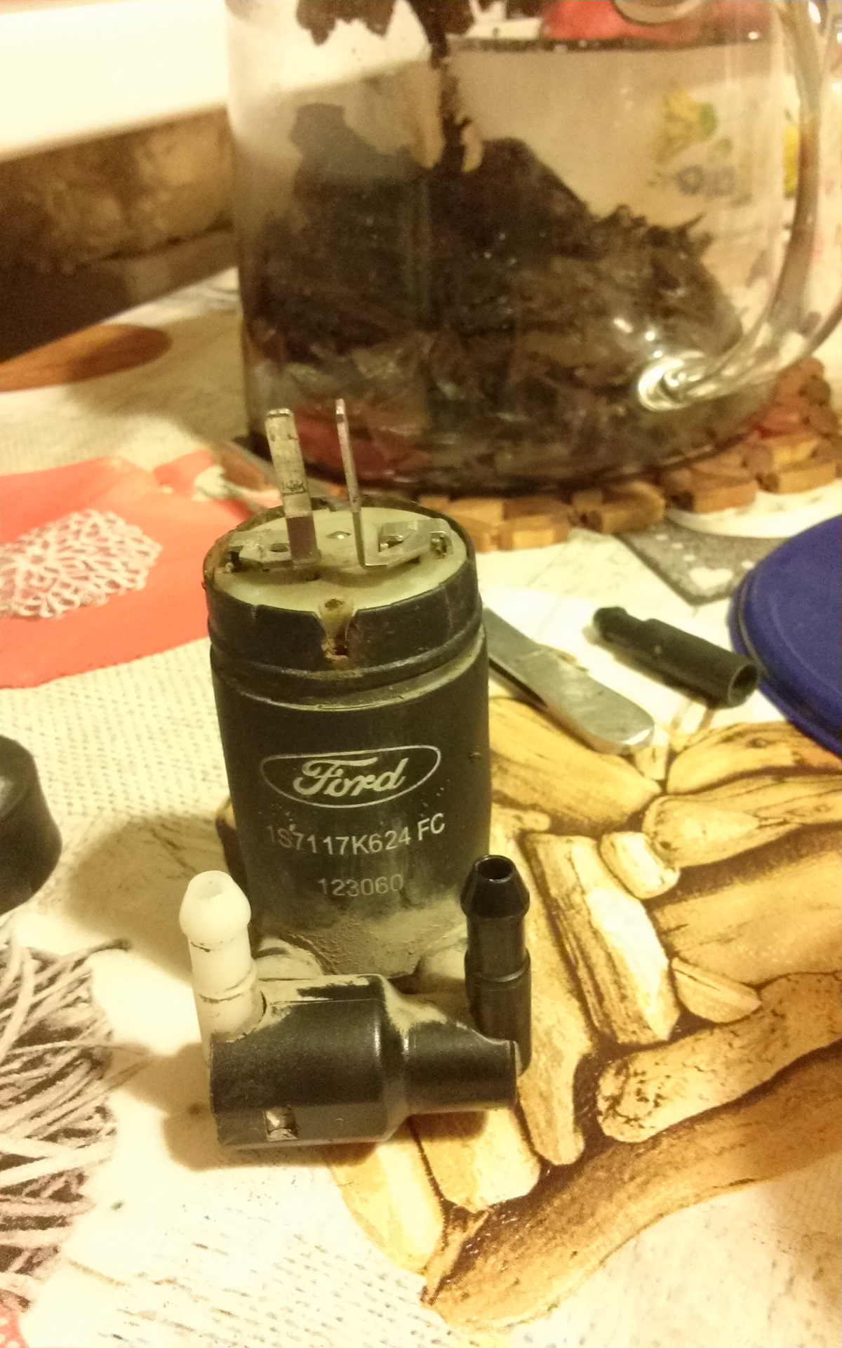

Запчасти на фото: 1S7117K624FC

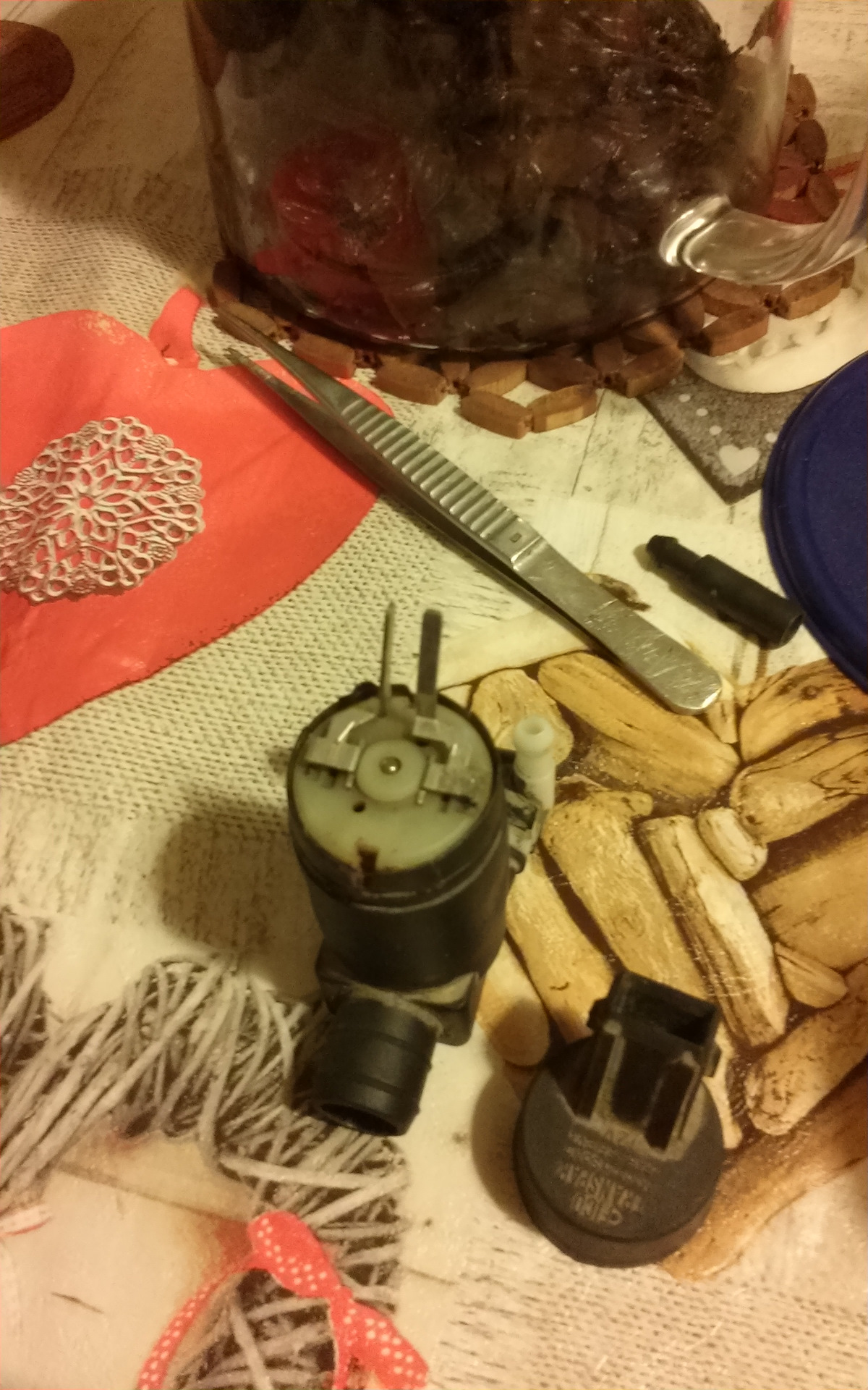

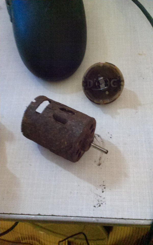

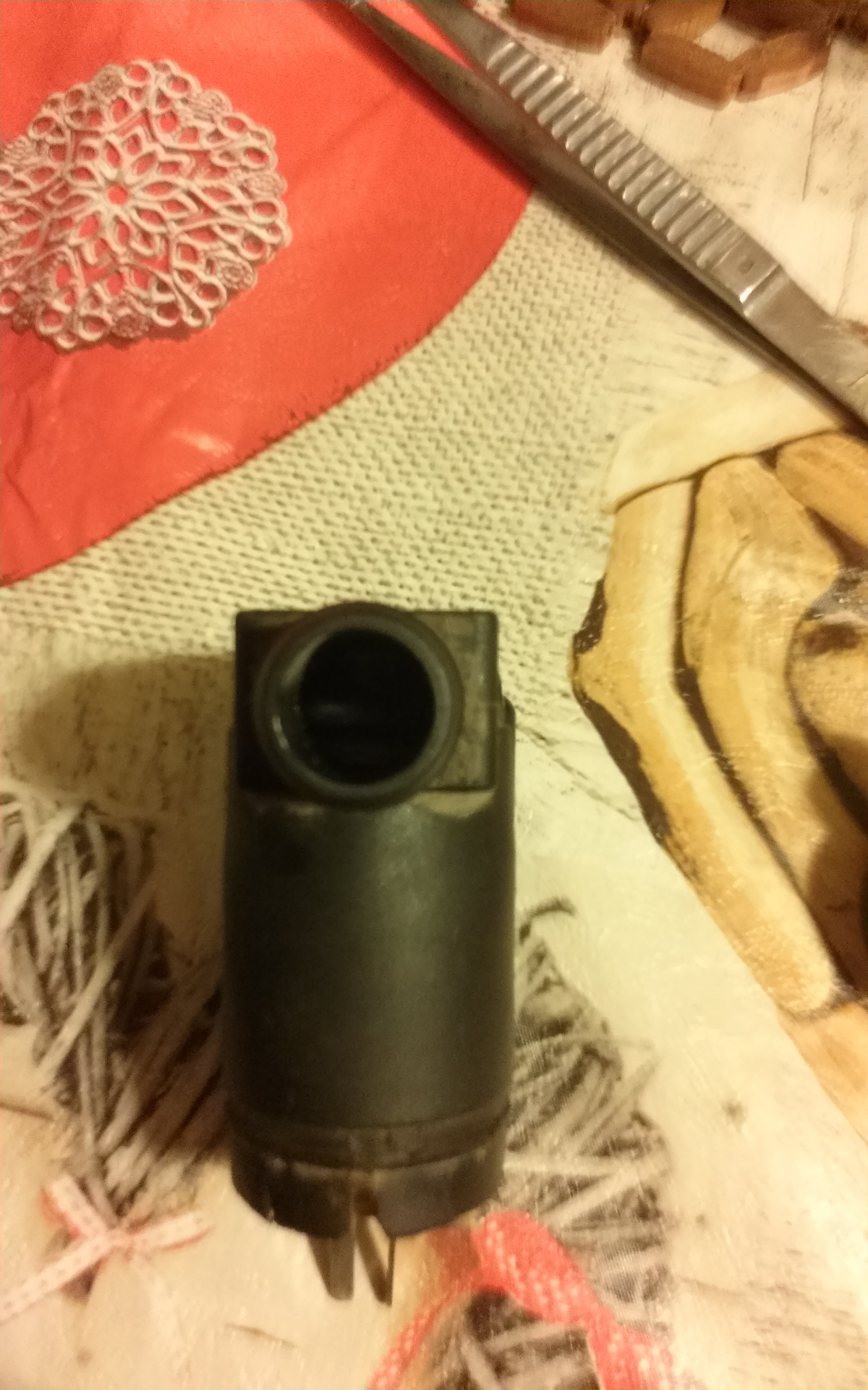

Вобщем есть проблема. Сгорел мотор стеклоомывателя. Залез на сайты запчастей и удивился. Ценник на оригинал начинаются от 2500+. Зашел на рынок и мне по фото подобрали похожий. От рено логана. Естественно фишка другая. Но и ценник тоже иной. 850+ за оригинал. Вот, спрошу у Вас, не пробовал ли кто ставить? Смущает то, что у меня хетчбек, соответственно у меня насос омывает и лоб и зад, а логанов я что-то не встречал с омывателем сзади. Скину номерки. Ford 1145866. Peugeot/citroen 6434.75.
Подскажите, пожалуйста.
Апдейт. Добавил фото…

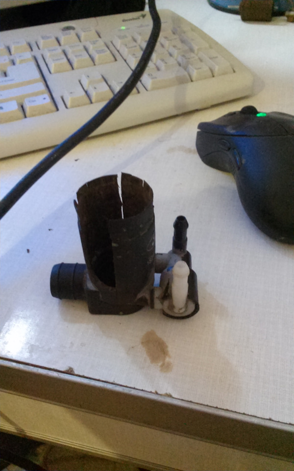

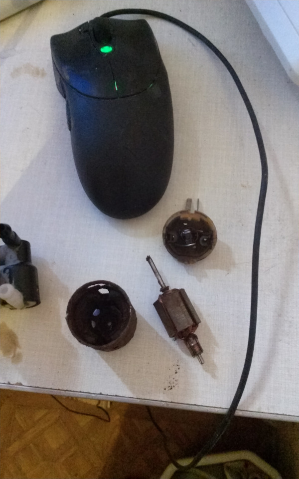

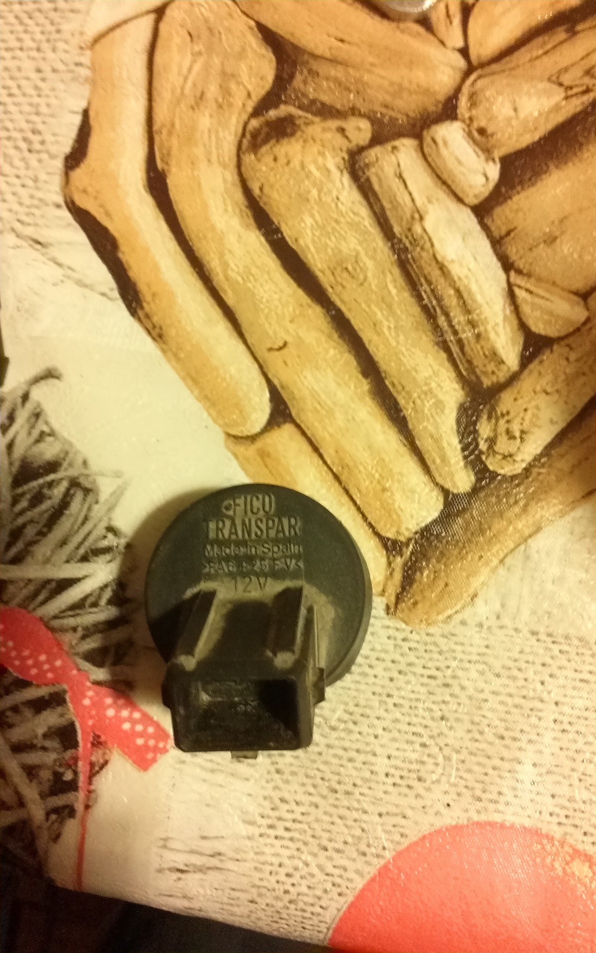

И как? Блин. Посмотри фото по номерам) я ваще не разобрался откуда он понимает, что нужно в зад брызгать)
Если там тока два контакта-то он никак не понимает.
У тебя стоит значит клапан электромагнитный дальше(скорее всего 2шт), который открывает потоки.
Я его не встретил((( дальше тупо идет 2 шланга. Один назад, другой вперед… Вот сижу и думаю, как оно ваще должно работать?)))
А я кажется догадался, как)
Поделишься догадкой, а я ткбе фото разобранного поциэнта?)))
Давай фото)

Возможно просто за счет того что моторчик крутится в разные стороны, то есть происходит смена + и —, когда нажинаешь на лобовое или на заднее.
Молодец правильный ответ

Пшыкает в зависимости от того куда подается плюс. От полярности короче зависит
