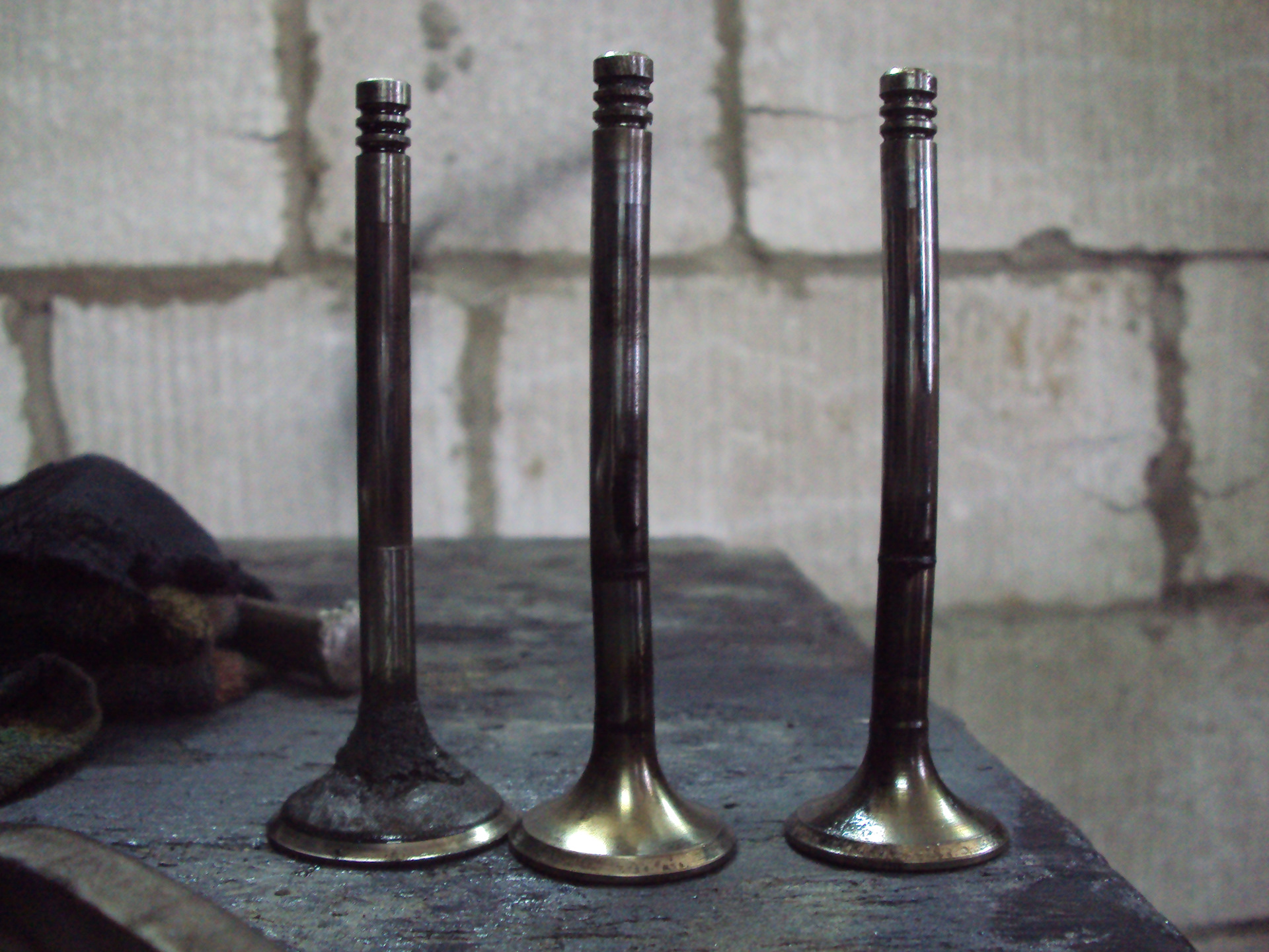

УРА ! Клапана не загнуло !

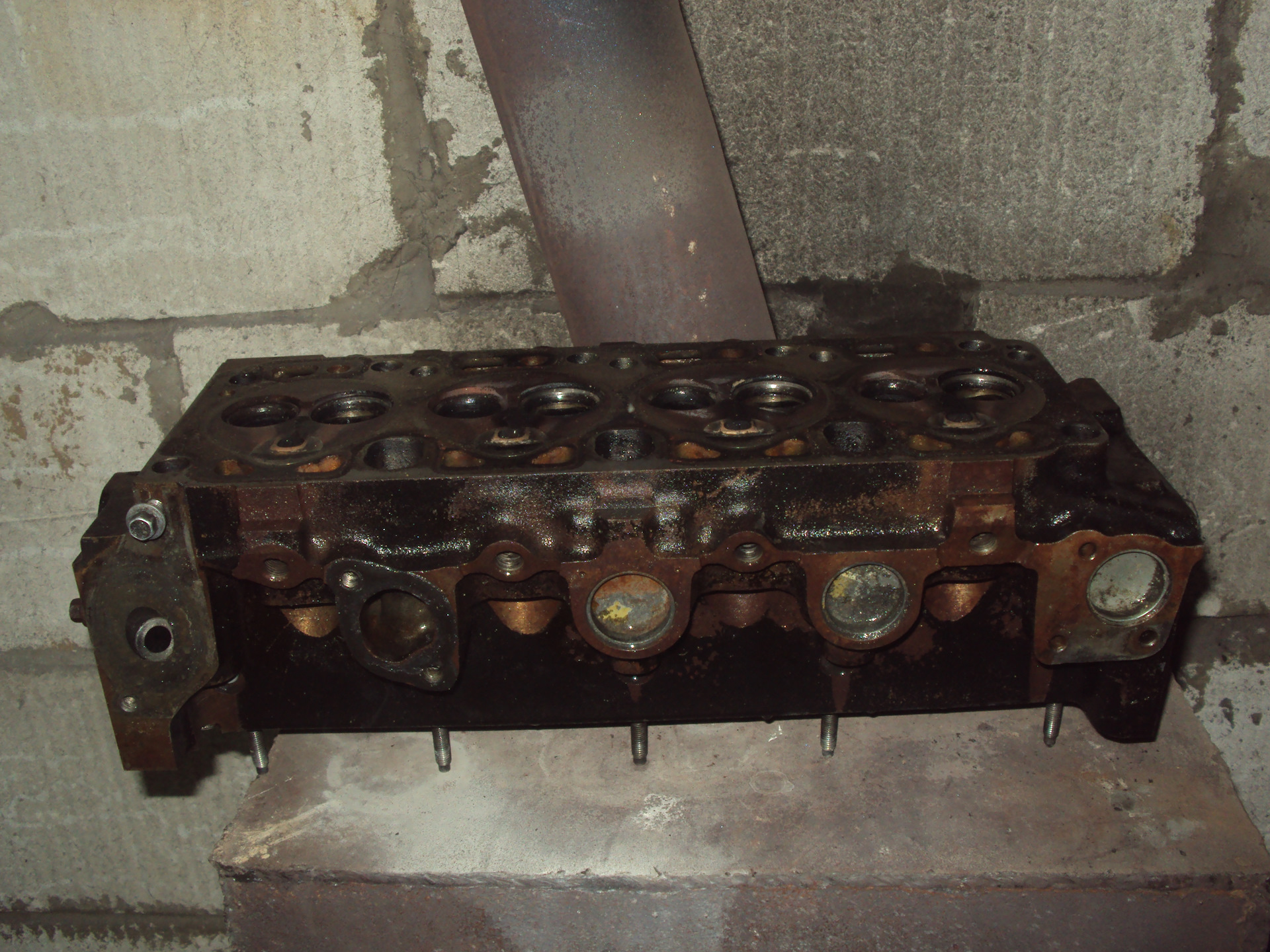

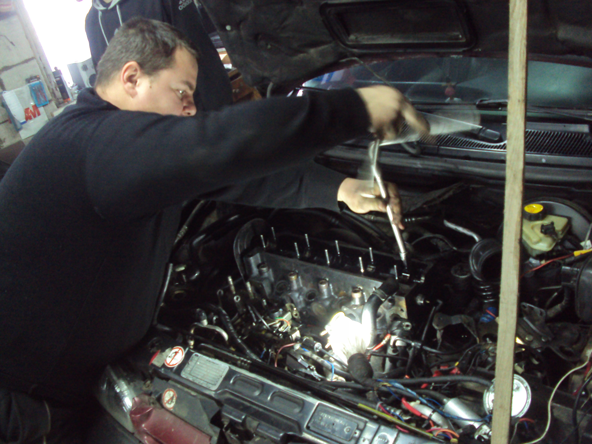

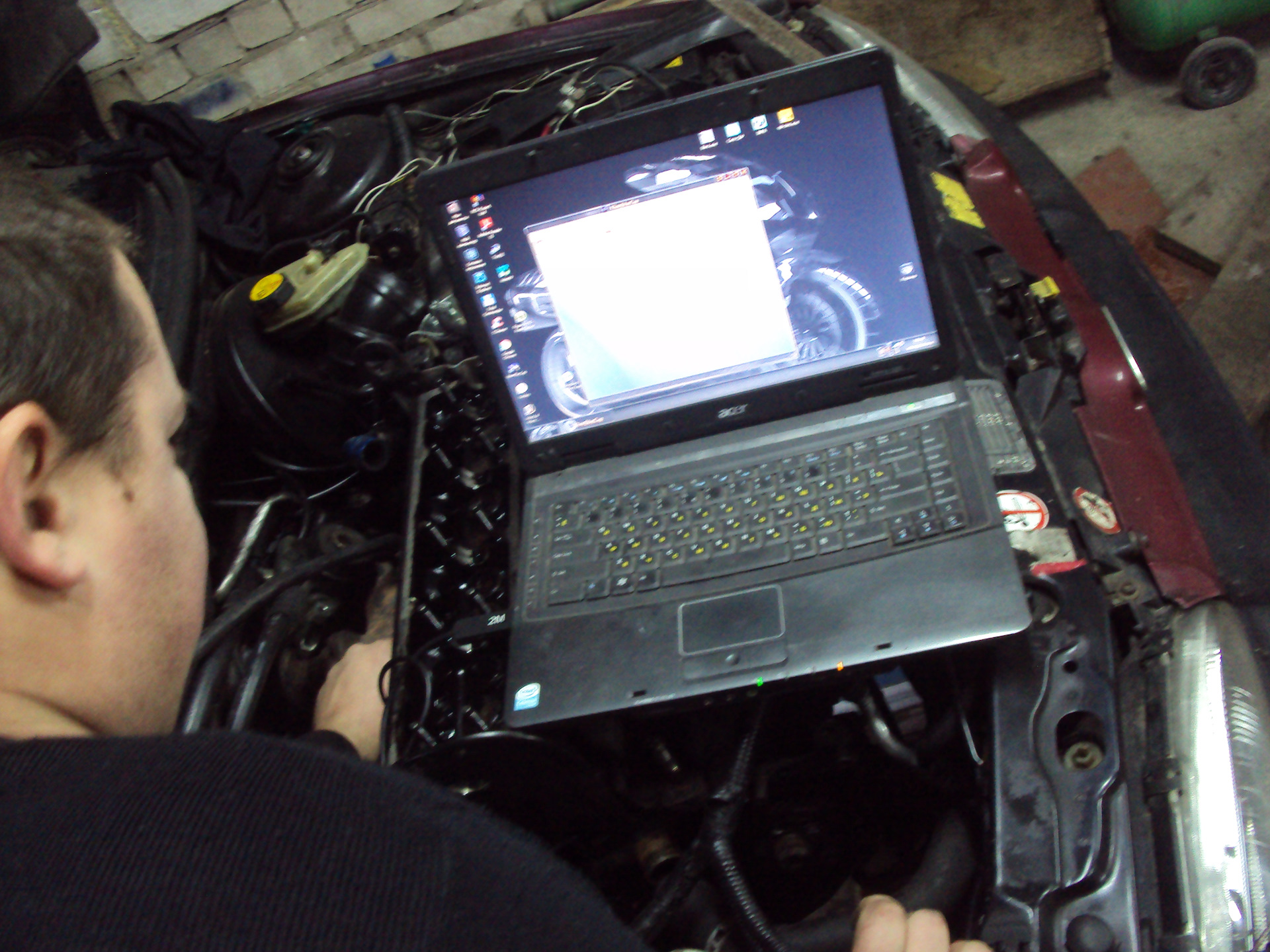

Я бы очень хотел слышать эти слова, но нет, посмотрев мини камерой мы увидели что есть щель между клапаном и стенкой седла гбц.
И после установки купленной вчера шестерни приводного вала, и покрутив коленвал, услышали звуки из впиусного коллектора, воздух проходит, а клапана не шевелятся.

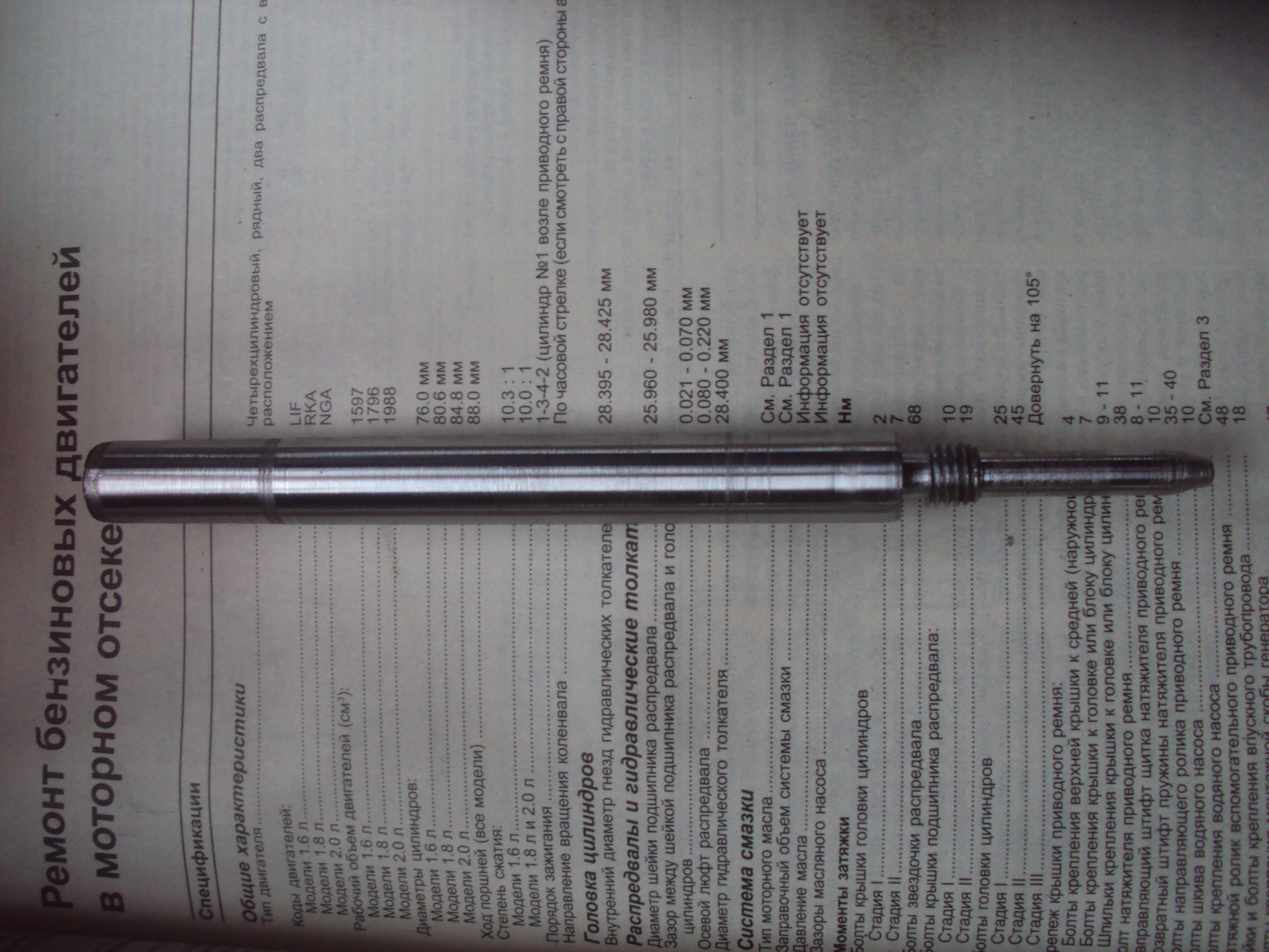

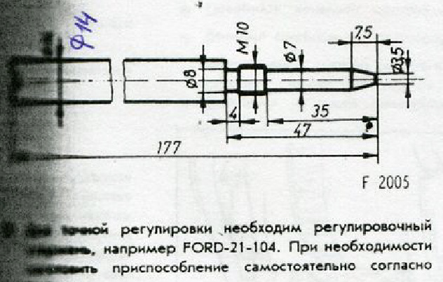

Утром готовили спец ключ. Точнее штопор для коленвала, дабы завиксировать его в ВМТ. Его чертёж могу скинуть в коменты. Такой в магазине вцы не купите. Если у вас нету знакомых токорей и не знаете как поставить метку на коленвале, тогда у вас проблемы =)

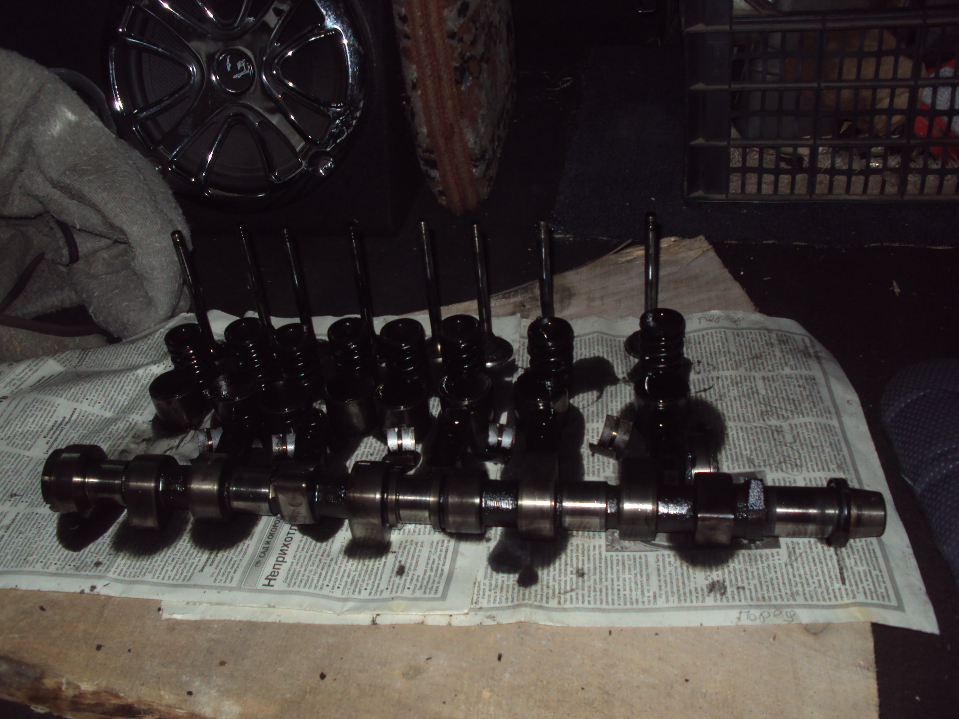

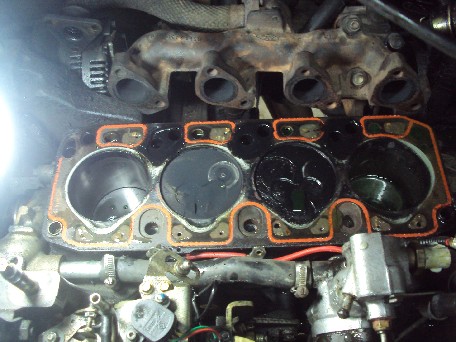

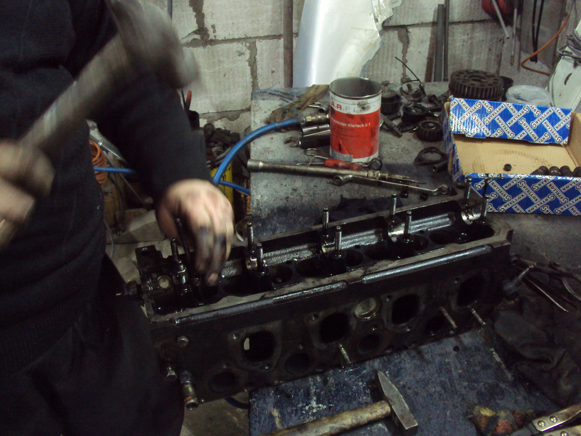

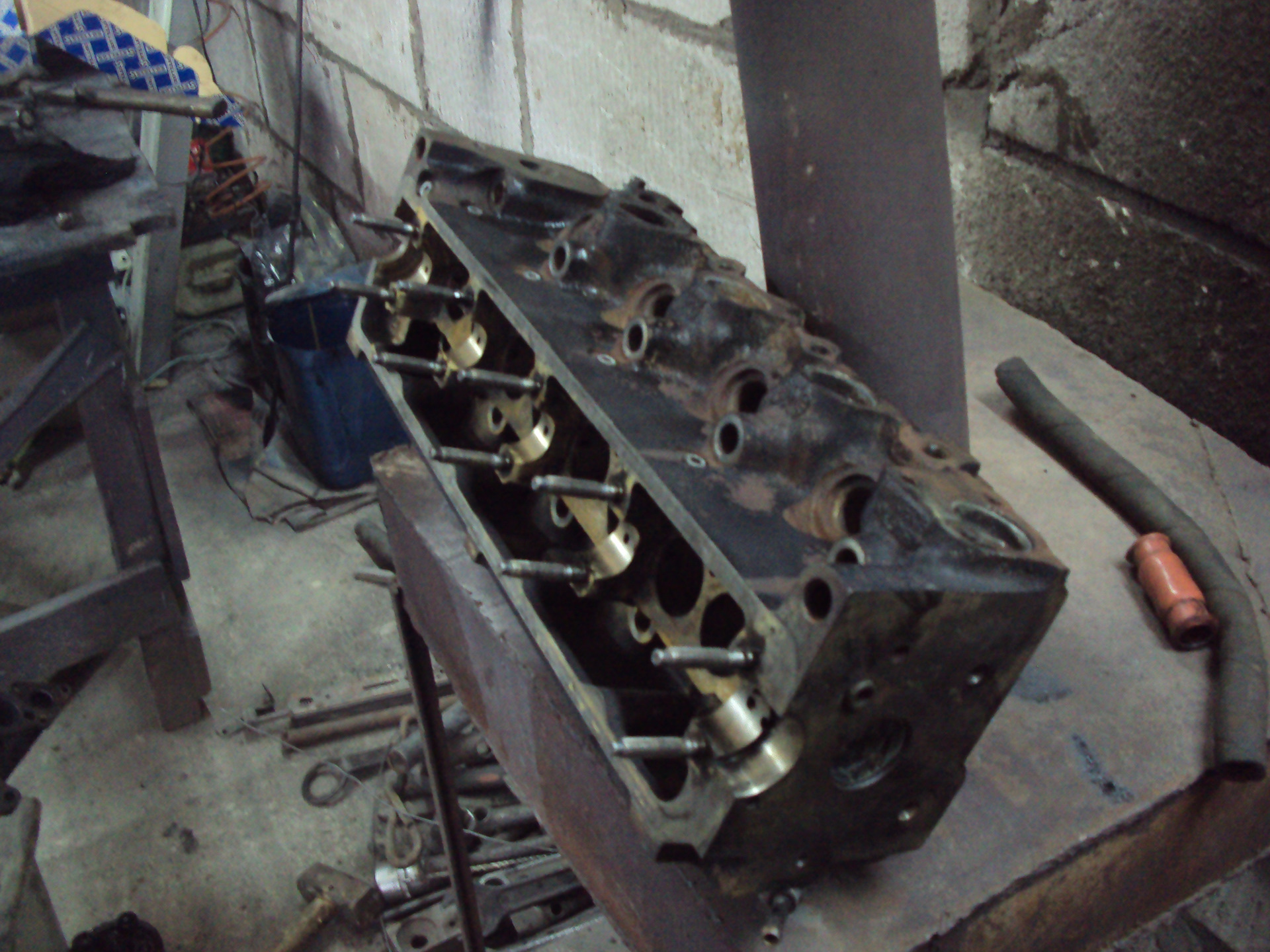

Подняв голову, и всё очистив увидели что 3 клапана пришли в негодность, и согнулись они в не совсем привычном нам месте, в центре а не у шляпки как обычно. Сидели они плотняком, пришлось выбивать даже.

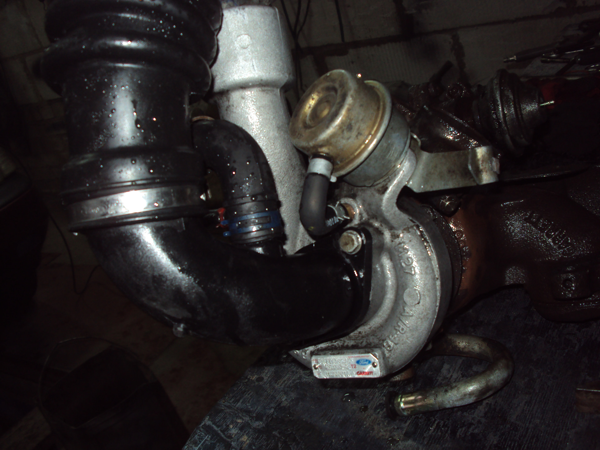

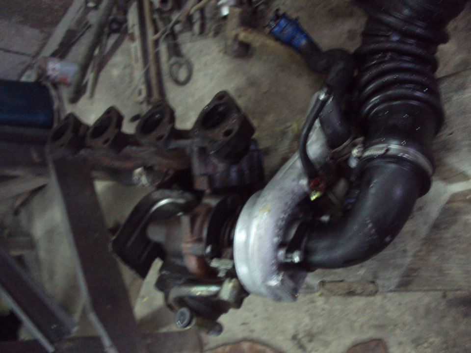

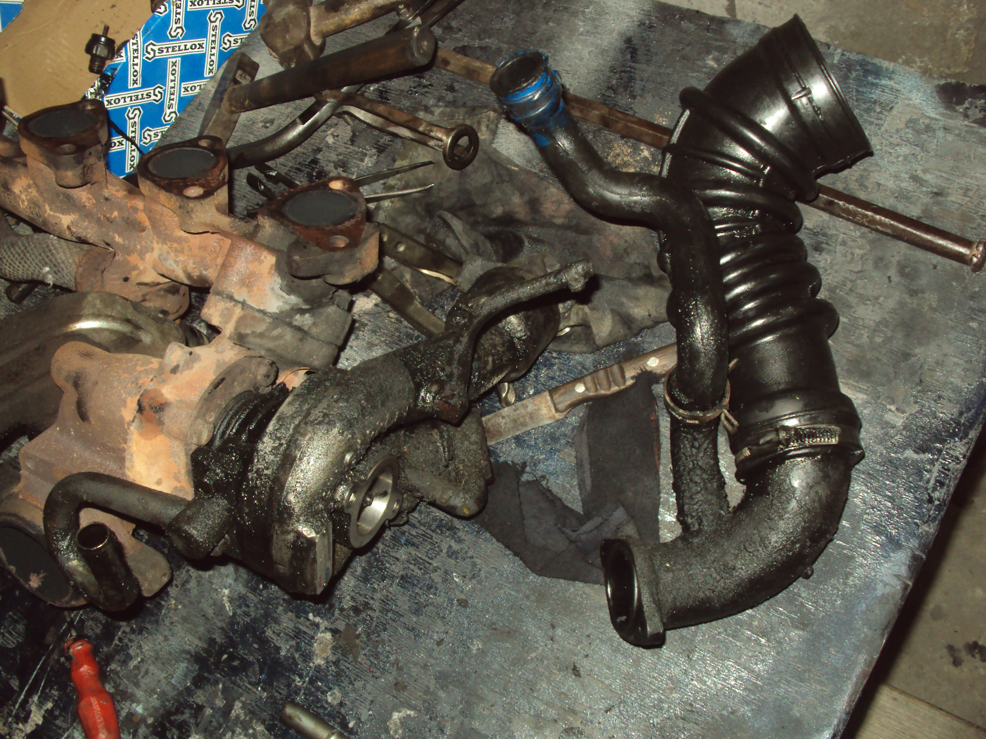

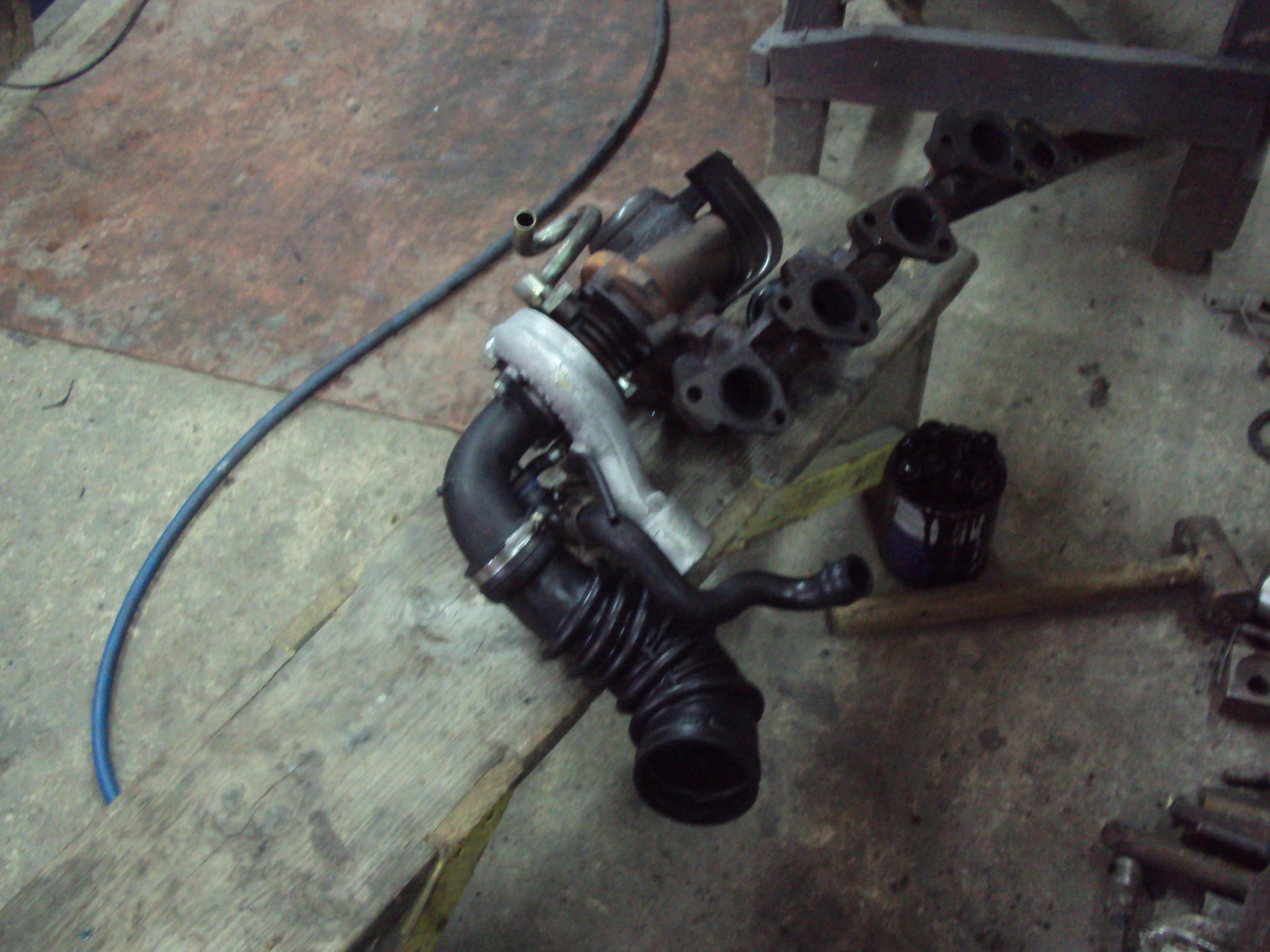

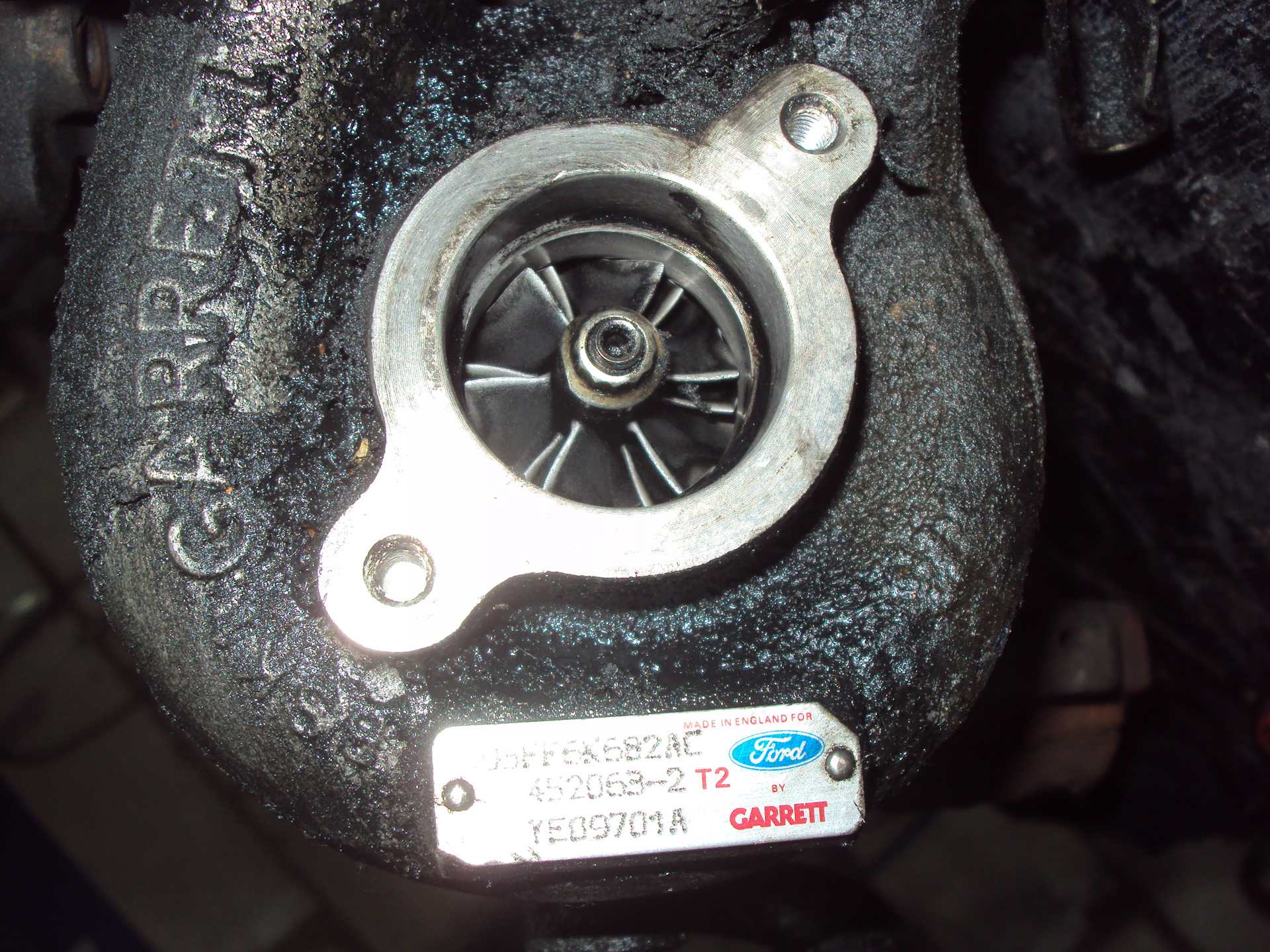

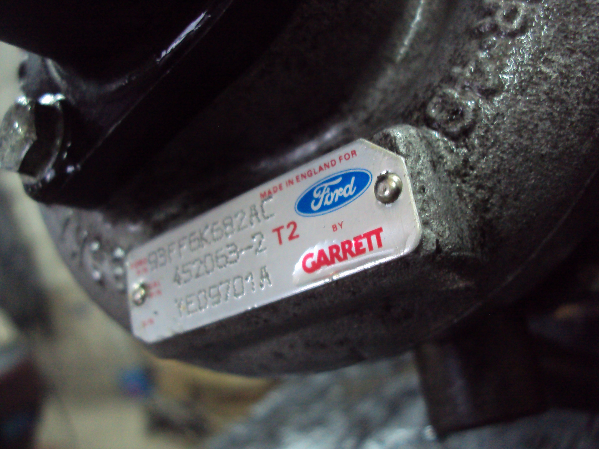

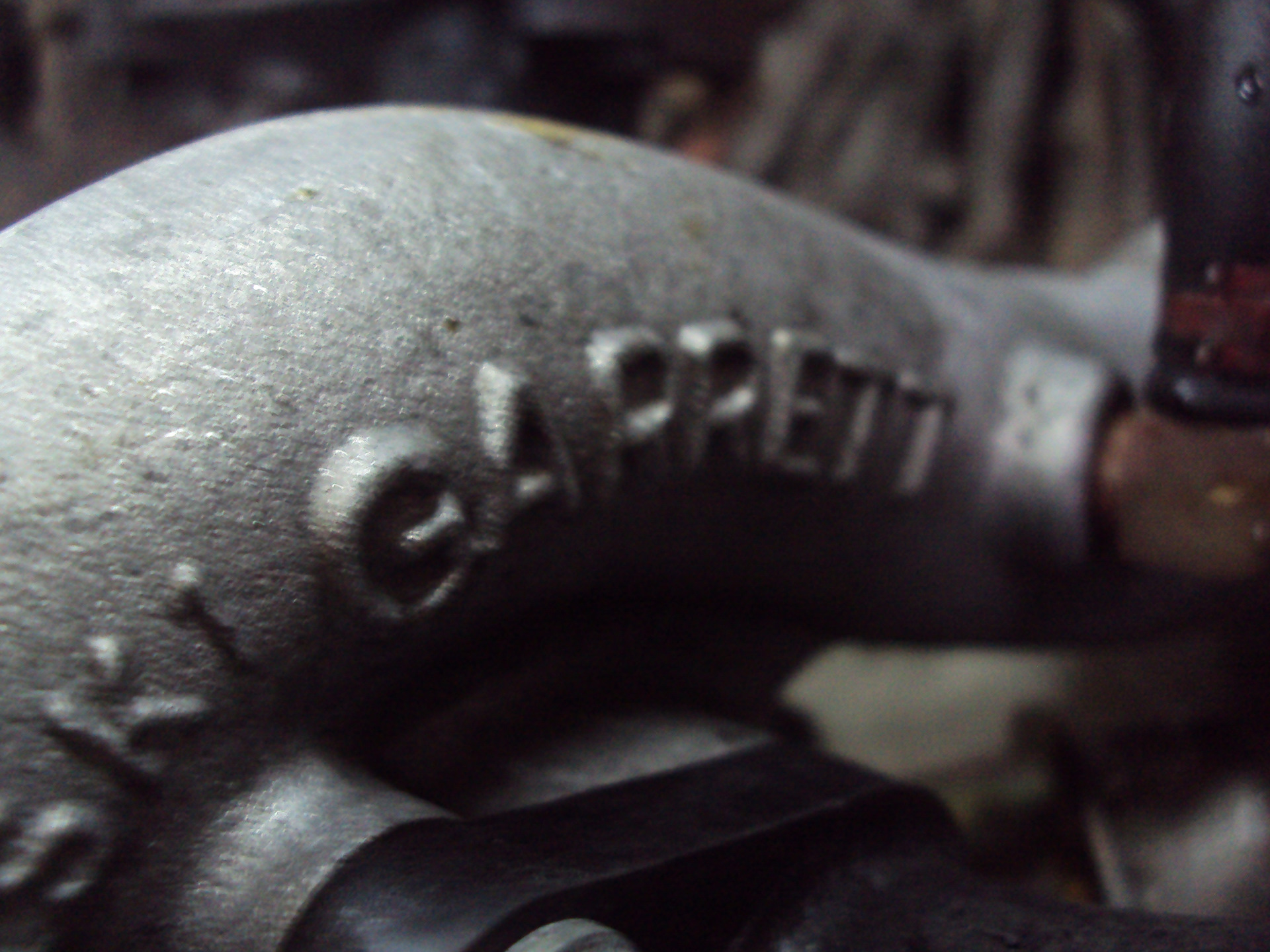

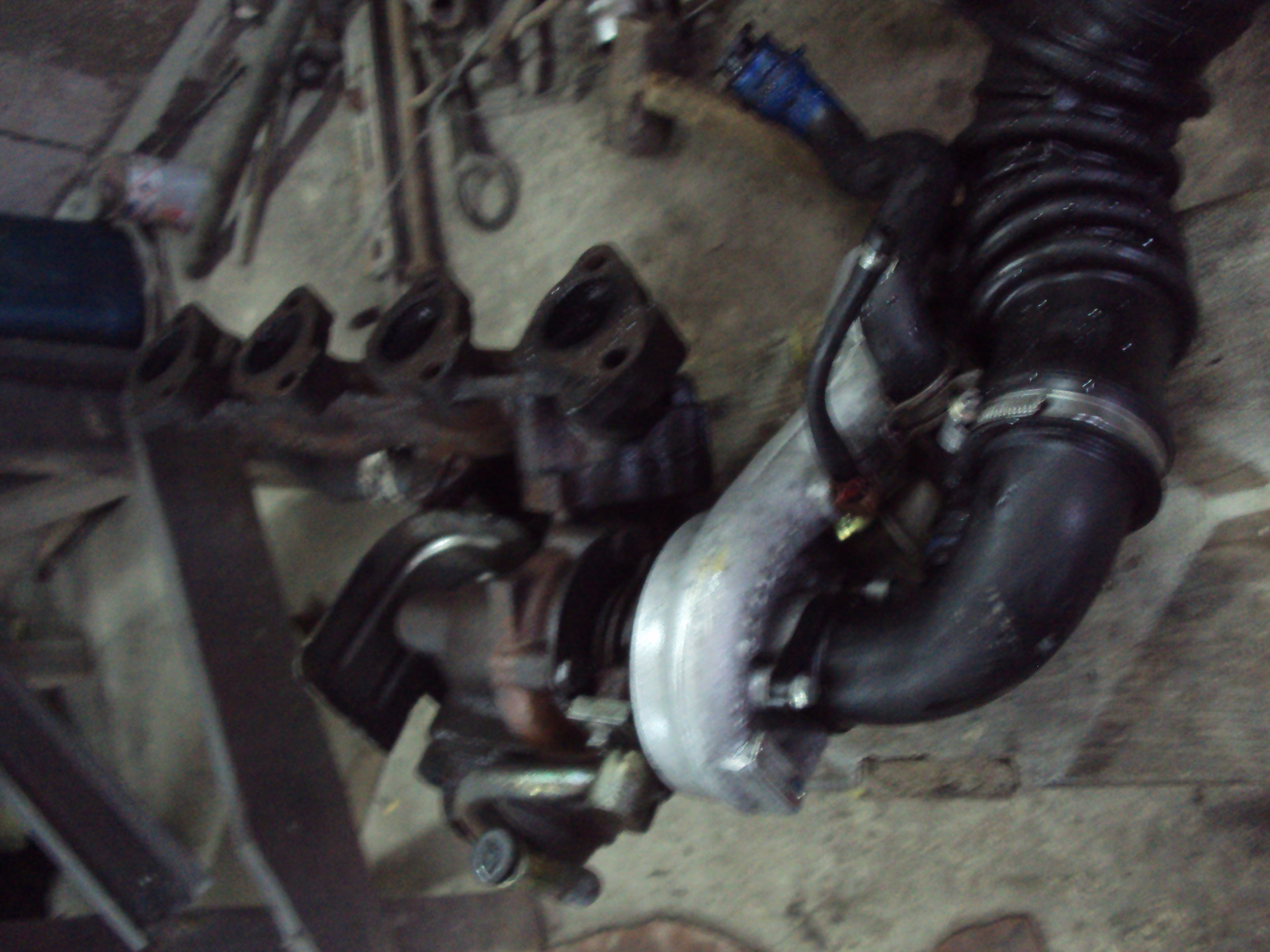

Сняв под шумок турбину, нашли проблемное место откуда кидает масло, маленький сальник-колечко на стыке между холодной частью и пластиковой гофрой, та что на впуске.

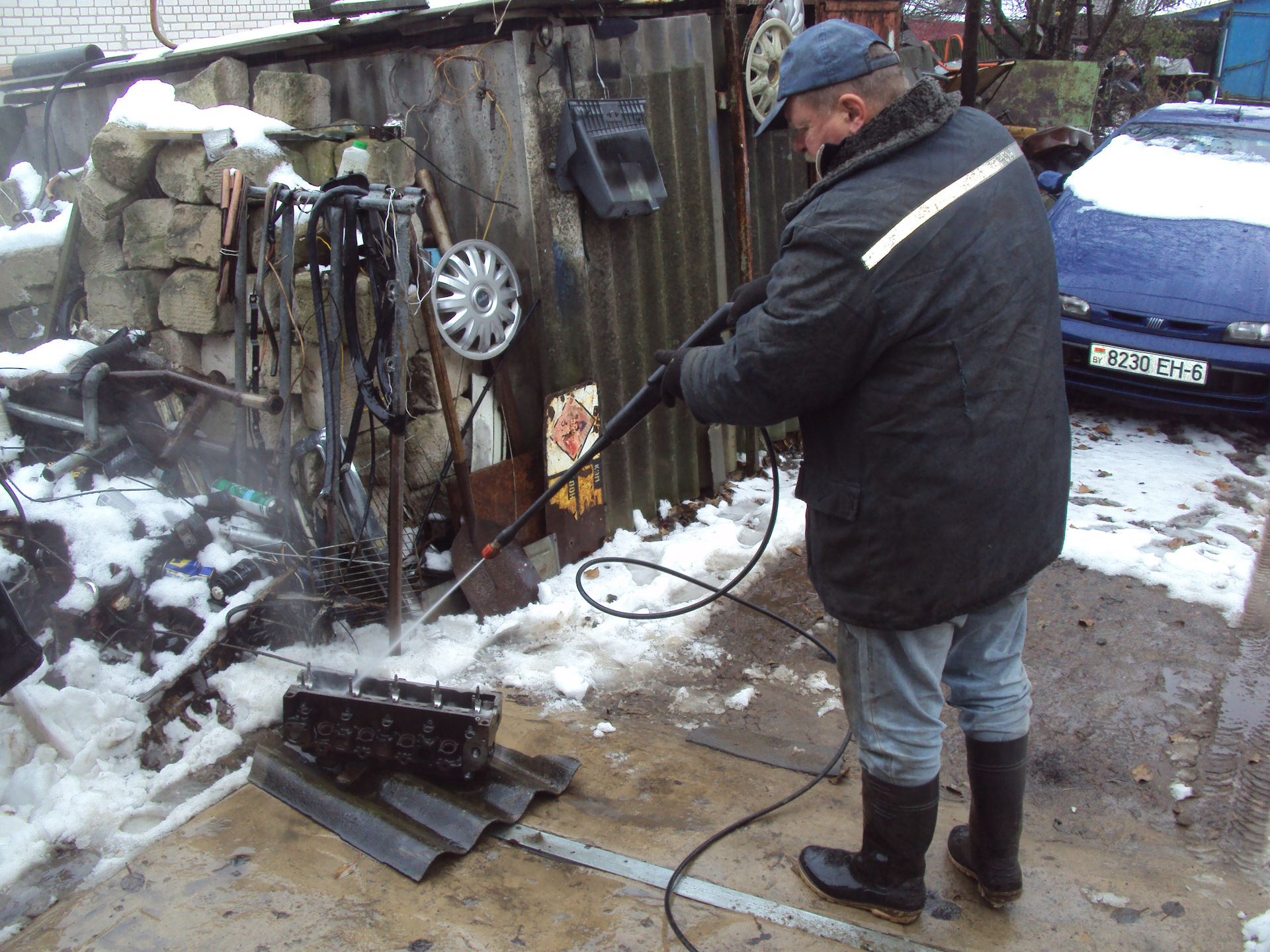

Когда мыли голову, то заодно и отмыли турбину, не ставить же обратно кучу грязного метала обратно.
Завтра повезём голову шлифовать в Могилёв.

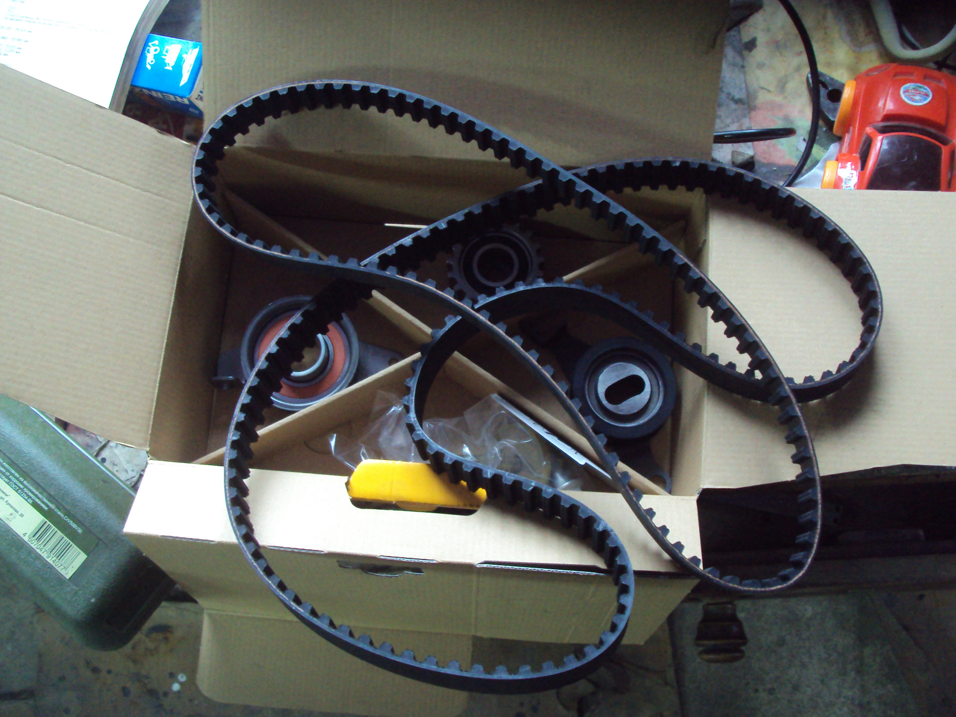

Ремни и ролики ГРМ Continental Contitech (Без помпы, недавно менял) — 120 руб.

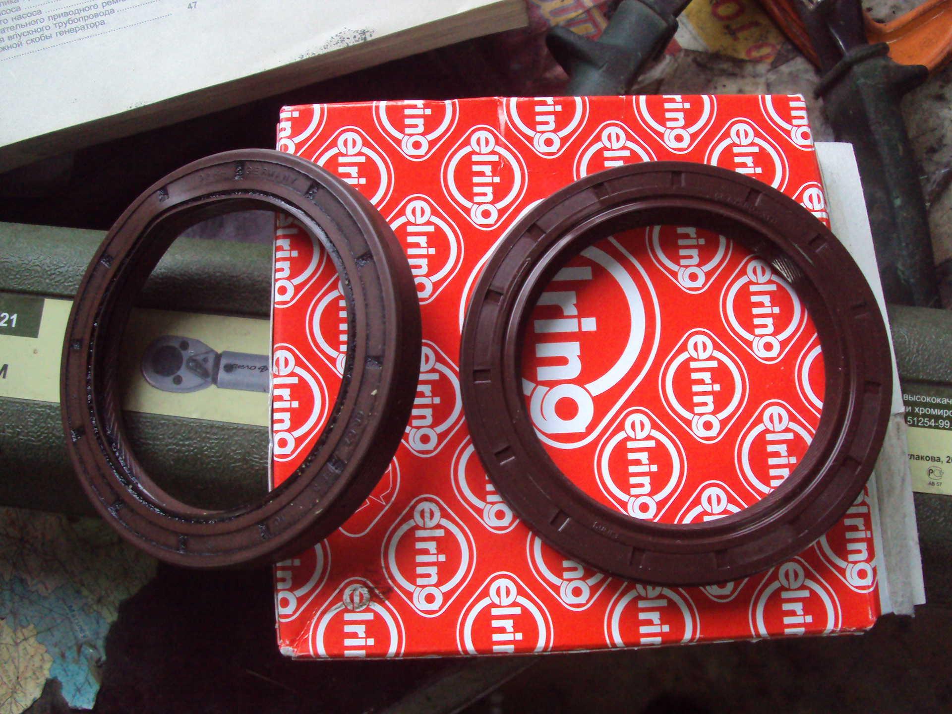

Сальник коренной Elring — 15 руб.

Привет! штопор для коленвала, чертеж скинь, пожалуйста.

Интересно чего этот болт раскрутился. Случайно не крутили его в недавнем прошлом? И зачем решили голову шлифовать, или просто каку почистить шлифовкой?
Это что?
ГБЦ шлифуется в любом случае. Так сошлись звёзды и она стоит на том месте где есть высокий перепад температуры и она при любых изменила свою форму, глазом которую не увидеть. После шлифовки я покажу сколько мне сняли, причём эта цифра с левой стороны ГБЦ может быть 0.5 мм а с другой 1.5
я как человек немного далекий от ремонта (ну по мелочи только ремень грм перекидывал и двигло на москвиче перебирал с отцом). сам блок не шлифуется? потому что он чугунный?
у мондео дизеля и голова чугунная, блок не шлефуется, так очищается от остатков старой прокладки, шлифуется тольок гбц
