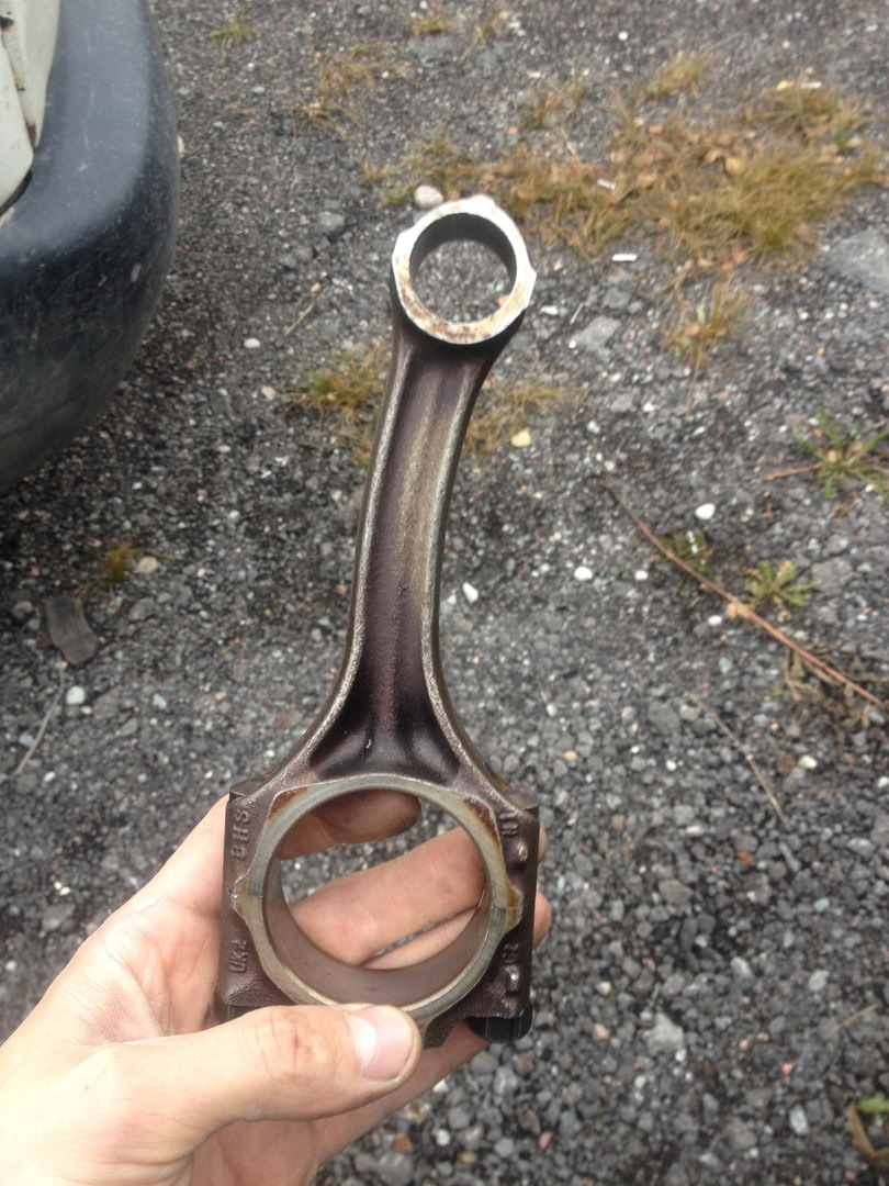

В принципе, по заглавной фотографии этого поста, все должно быть понятно. Думаю, на этом можно закрывать этот непростой високосный год, и приступать к сбору нового мотора.
Все произошло за эти 3 долгих выходных дня. Антуан overboost смог найти время в своем непростом графике и решил настроить машину после долгого простоя, связанного с поиском и долгой доставкой запчастей. Настройка проходила в сложных условиях, временами мы ехали по каше из дождя и снега и машину часто ставило боком.
В первую ночь мы смогли откатать машину на давлении в 1.5 бара, но замеров не было, рейслоджик не стали брать с собой. Машин вела себя стабильно и уверенно.
Убрав все сопли мы собирались на настройку во вторую ночь с четкой установкой отстроится на 1.8 бар и перейти ту самую заветную черту в 2 бара, сделать замер.
У нас было все для победы-стабильно ведущая себя машина на 1.5 бара, выдающийся настройщик, полный решимости взять заветную планку и дядя Сережа за рулем. Тот самый, который ездит на селике, и про чье заваренное, да простите меня за это слово, "очко" ходят легенды.
Машина держалась молодцом, 5 часов беспрерывных ролов и замеров, ничто не предвещало беды)) Да и слово "беда" здесь конечно не уместно, мы сами нашли предел родных шатунов, и теперь точно можно сказать — это 1.8 бар 50-м холсетом или около 500 л.с. Шатун просто погнуло, он не выдержал нагрузки…
Замеры которые мы успели сделать:
100-200 8.3 сек. на 1.8 бар на 2-х передачах со впрыском водометанола
0-100 4.2 сек. без ланча на мокром асфальте в сильный ливень
и нам удалось увидеть цифру 2.0 бар, но замеров на этом давлении не сделали, рейслоджик как назло отрубился.
Итог — нужен новый усиленный низ, и еще больше водки. Но все это уже в следующем году.

шатун без маслоканала?

Зачетно, шатуны ы4 крепче чем ы6, это какой?
Не понял вопрос или это утверждение. не думаю что между шатунами есть разница, а если и есть то незначительная.
Шатуны какой ы4, ы6?
S4
Нормально так)
144 или 159 шатун?
144
На 159 переходить не думаешь? Вроде как больше они переносят из-за длинны
Lukashew
144
Или 159 крепче только чем сток гольф 144, а перед эсочным преимуществ не имеет?
Все ваговские шатуны + — одинаковые. Дальше только h-образные — тюнинг.
Что сказать… показали на примере на сколько хватает по сути обычного вага;)
Шатуны ведь с s4 2.2?!
Да

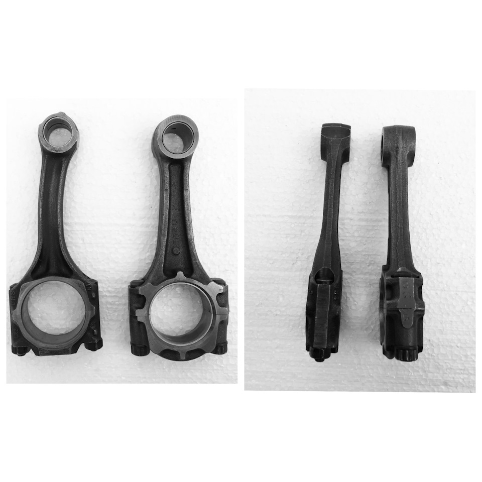

Чтоб немного снять напряжение с аудиводов, думаю стоит показать сравнение шатунов Ауди и Тойоты. На фото слева Ауди шатун после 1,8бара, Справа Тойота шатун после 2,2 бара. Как говорится почувствуй разницу))))
Такое же сравнение можно сделать в обратную сторону, покажите внутренности 6ст Ауди и коробки селики ))), шатуны купить кованые не проблема совсем
)))) Коробка от селики легко переваривает 600+, какие к ней вопросы то?
Не важно сколько переваривает, просто привёл обратный пример, что у ауди есть свои плюсы тоже, коробка гораздо крепче и нет углового редуктора который тоже может дриснуть
Сейчас придет владелец авто lukashew и расскажет сколько он коробок уже сломал)))) Понятно что у каждой модели есть плюсы и минусы, но в данном случае сравнение не корректное…

жаль, но судя по шатунам с селики, эти слишком детские для такого наддува
это да, шатун гт-фора впечатляет))
я думаю у вага есть где взять похожие
нет, только тюнинг
от WC/KG 136мм, но зато в разы крепче.
На сколько крепче?
Точно не скажу, но у меня товарищ занимался проектированием Н-образных шатунов и мы отрисовывали обычные.
Расчетные нагрузки на излом больше чуть ли не в 2 раза. Масляного канала к пальцу там вроде бы нет.
Если нужно — могу сделать фото для сравнения 144мм vs 136.
понятно что от длинны шатуна зависит предельная нагрузка, но 144-й шатун держит примерно 115 сил, а 136-й 230 сил? — сомнительно. насколько помню у 136 шатуна есть канал масляный(хотя могу и ошибаться, разбирали мотор pg очень давно) да и визуально они конструктивно ничем не отличались от 144 и 156 шатуна. да и смысла нет, ашобразники уже пришли. а так спасибо за предложение
Жаль конечо. Детона точно небыло в этот момент? Чисто теоретически считал что шатунов как раз до 600 сил должо хватать, слабым местом будут перегородки поршня. увы((
нет, детон слышит датчик и катит углы и параллельно настройщик в наушниках.
Вот про наушники не слышал. А чуть подробнее можно, сигнал сам вемс генерирует или отдельный датчик подключали к ушам ?
датчик широкополосный
