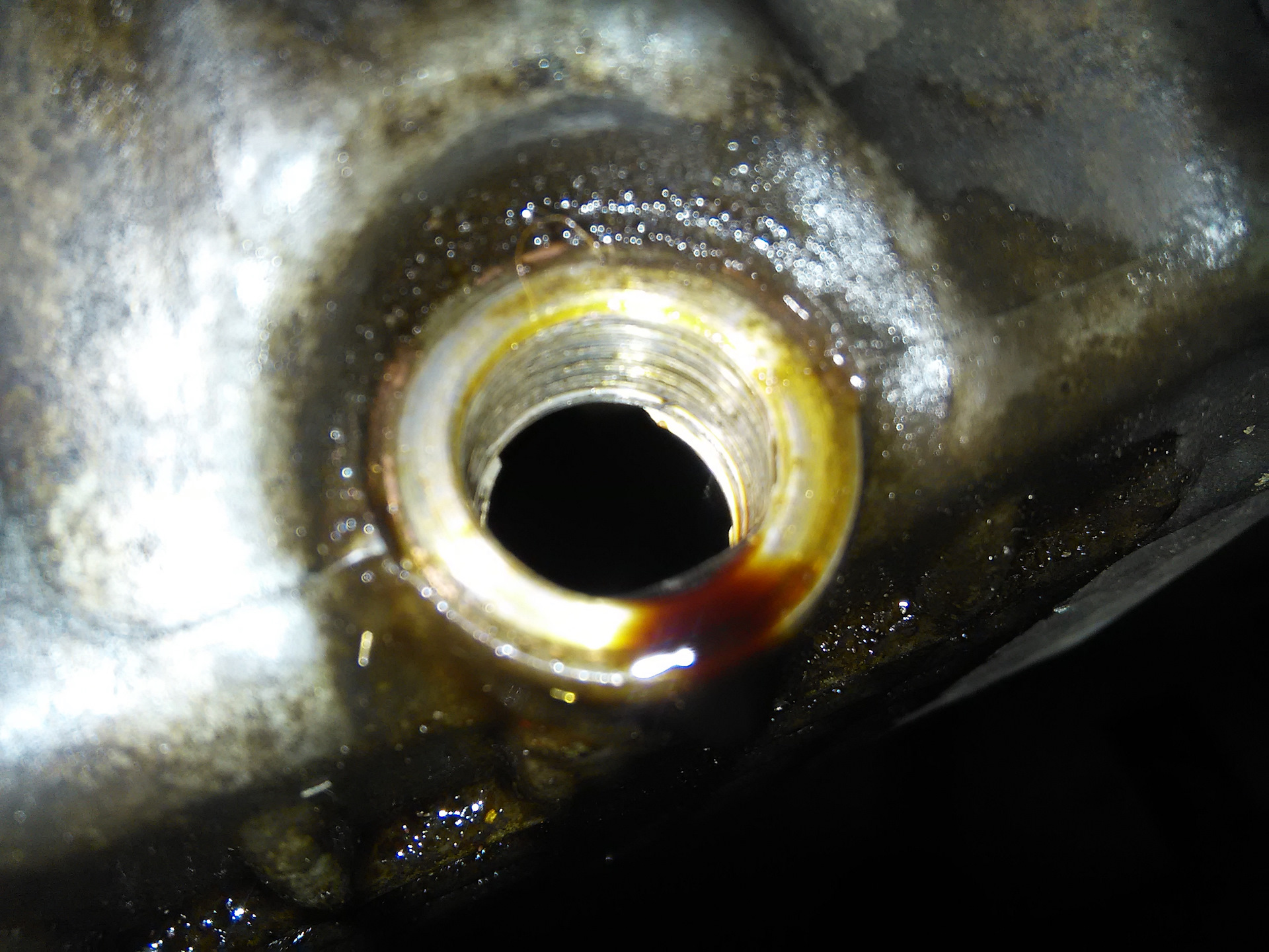

Поднял машину еле открутил пробку. С первым оборотом пробки вышел один виток резьбы. Возможно до меня ее закрутили криво. Т.к. из под пробки немного сочилось масло.
Откручиваю дальше и понимаю, что обратно пробку уже не закручу.
Надо что то делать.
Взял мечик на 18 шаг 1.5 сделал новую резьбу. Боялся, что может лопнуть поддон. Нет все обошлось.

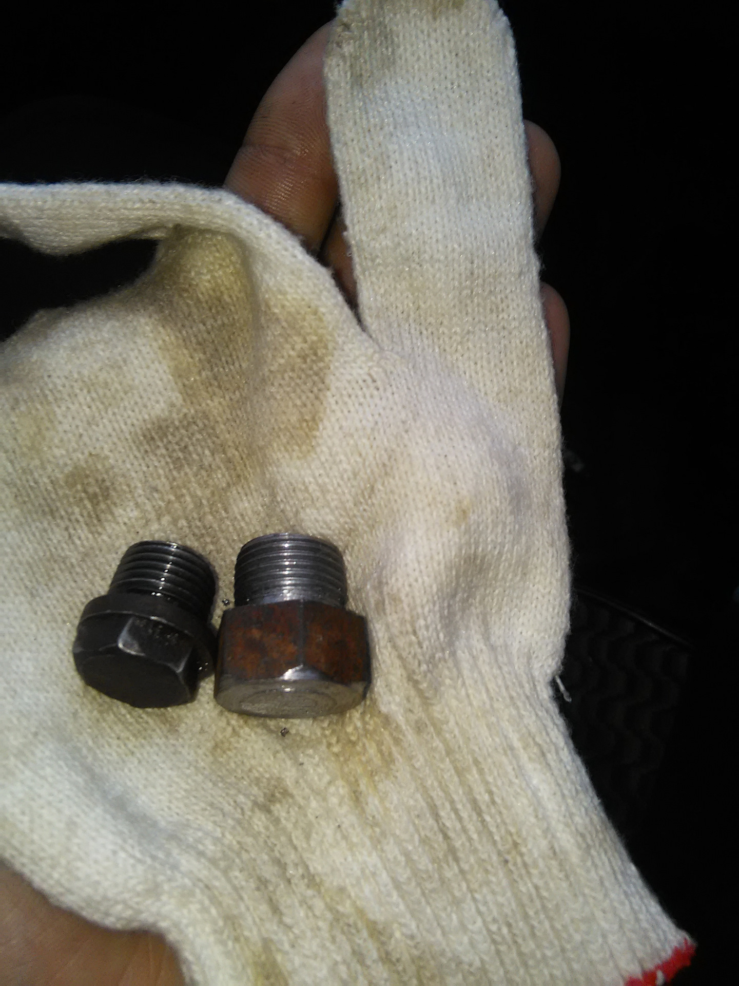

После начались поиски нового болта. Обошол все магазины нет такого болта. Спросил у мужиков в гаражах есть ли знакомый токарь который может сделать болт и прям сейчас. Дали телефон, позвонил, договорился, поехал.
Делов 10 минут и новая пробка готова.
подобрал медное колечко и закрутил.

А был на 17? заморочились же вы… не позавидуешь…
Нет был на 16. Других вариантов на тот момент не было.
