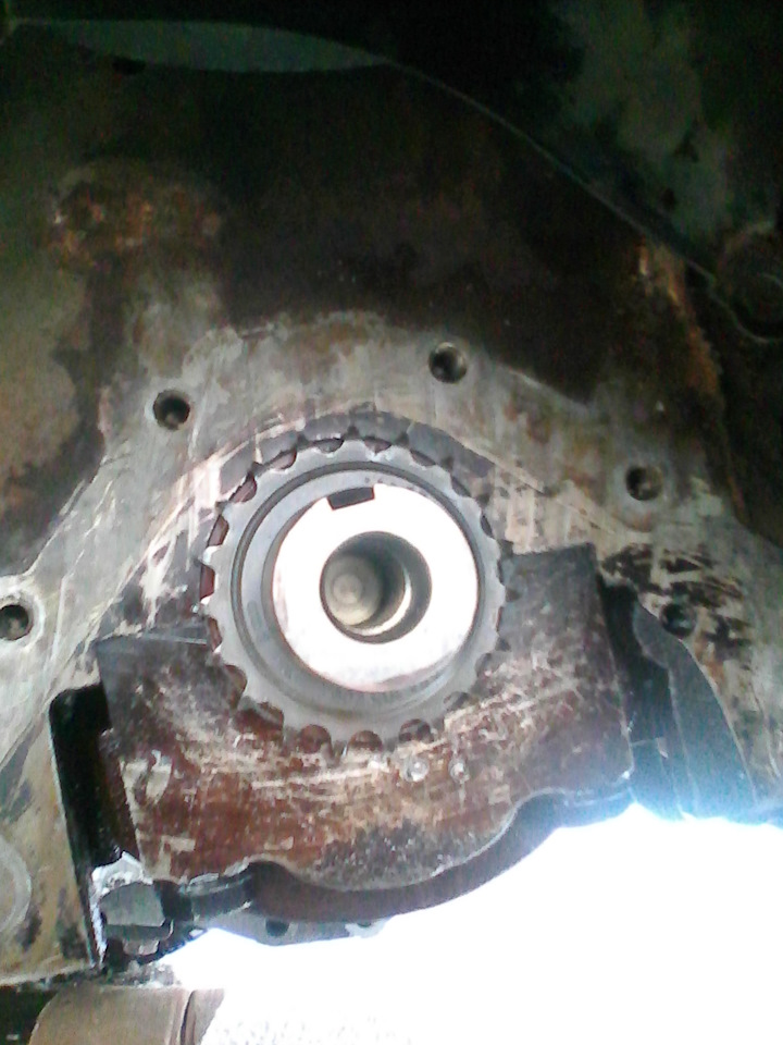

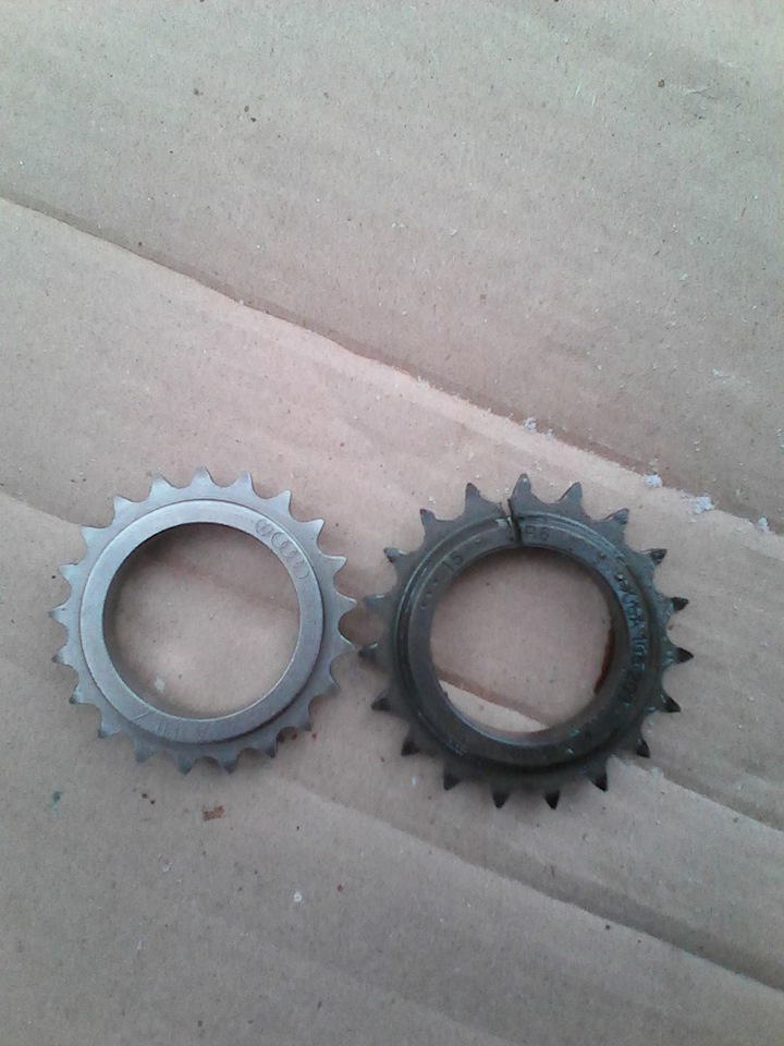

Задомкратил машину, чтоб подлезть было место, слил масло, открутил поддон ( то еще занятие с двумя хитро придуманными болтами у кпп), снял смотрю цепь порвана часть ее на колен вале, звезду стесало прилично, ошметки натяжителя и звеньев цепи в поддоне. Тут все встало на свои места, разорвавшаяся цепь намоталась на звезду привода на коленвале, застопорила двигатель почему он и заглох, провернув стартером двигатель срезало зубья звездочки и он начал запускаться, но так как насос не качал масло начали стучать гидрики! А масло на ремне грм появилось из за того что цепь размолотила боковую крышку фланец. Вот такие дела. Но это только начало ))))
Погуглив посчитав средства, было принято решение заменить насос с балансирами на другую модель! Купил насос оригинал 06А115105В, цепь, натяжитель, сальник крышки, крышка (нашел б/у в хорошем состоянии), герметик и конечно же звездочку коленвала 06А105209.

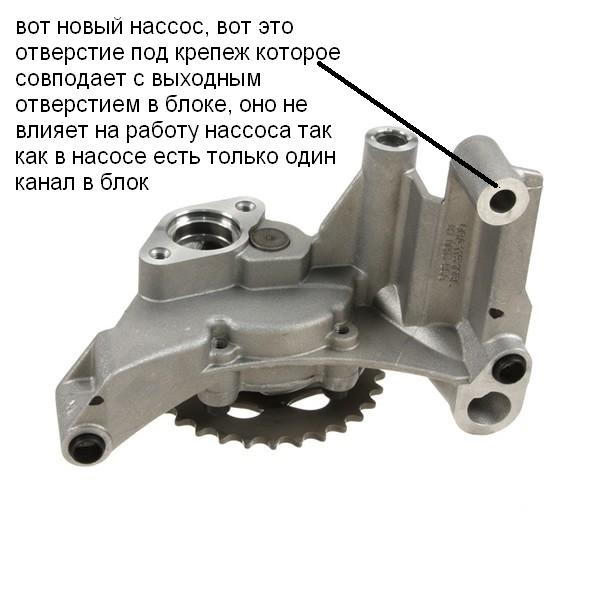

Завел машину все гуд, гидрики прокачались перестали стучать, двигатель работает ровно, прогрел поехал, ехал спокойно, проехав примерно 10 км снова зумер и красная масленка, заглушил проверил масло в норме, ни где не течет, доехал до парковки у дома поставил, расстроился ! Но не сдался, сегодня 7 ноября съездил замерил давление, на холостых 1 атмосфера двигатель прогрет вентиляторы включались, посоветовали поменять масло, купил 10W40 уже залил, прокатился, зумер и индикатор все так же срабатывает, помогает прогазовка, сразу гаснет! Заметил что на холодной машине и даже на горячей можно проехать км 15 и все тихо! как только нагревается масло и немного на холостых постоит в пробке сразу зумер! Кто что подскажет? Сервис, это хорошо, но пока деньги кончились! При установки насоса было заглушено выходное отверстие из корпуса блока так как у нового насоса эта точка крепления!

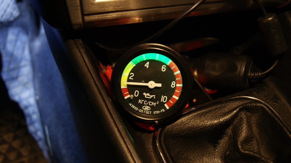

Покатался уже не мало, готов рассказать что да как в итоге, правда жижу не менял так и езжу на лукойл полусинтетика 10w40, хотя я думаю стоит поменять на 5w40 синтетику норм производителя! Давление есть, даже в норме -при полном прогреве, когда не сильно еще поездил, как только масло еще больше нагревается, давление на холостых падает до 0,9-0,8 атм, датчик стал глючить, может ему в тройнике не живется, при давлении 4 атм на холодную горит и пищит, пока не парюсь, благо поставлен камазовский механический указатель давления!
А эта звезда откуда?

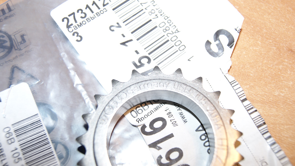

приехала))) заезда 06B105209
06B105209
Это слизаная звезда где стояла?
На коленвале
Эта звезда просто так сидит ни как не фиксируется? Она же греется по любому может провернутся ?

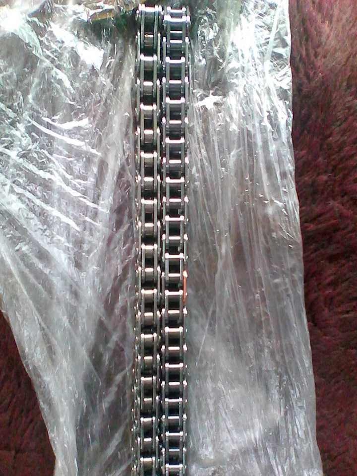

Всем привет, собрался сегодня ставить старый насос обратно, удалил одну шестерню чтоб валы- балансиры не крутились, а то подклинивали, да и без них не так уж плохо! Разобрал, снял поддон ну все как положено, настало время ставить старый насос перед этим купил новый натяжитель, защиту, цепь… накидываю цепь на звезду которая на коленвале и что вы думаете?, с.к не подходит, звенья цепи чуть шире и она не ложится на звезду! Отмыв старую недозвезду, которую стесало, с трудом разглядев номер детали увидел различие в буквах у данной номер 06B105209, а у той которая стоит новая 06А105209. Короч заказал остается ждать машина будет стоять собирать обратно не буду
Странно, в Экзисте по номеру 06B105209 такая инфа (старый код заменён на новый 06А105209) и другого нет
Экзист не панацея. Надо искать в других магазинах.

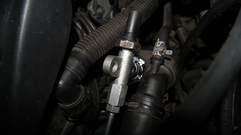

тройничек

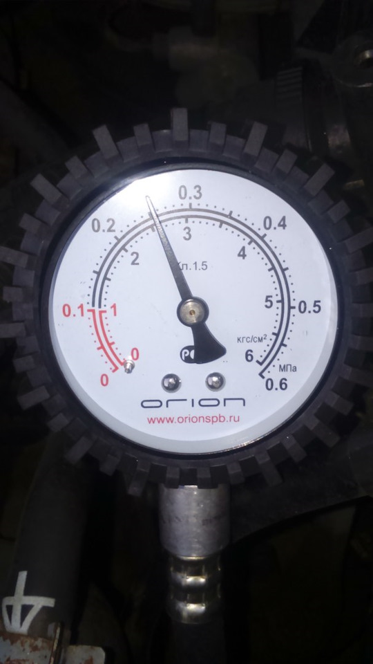

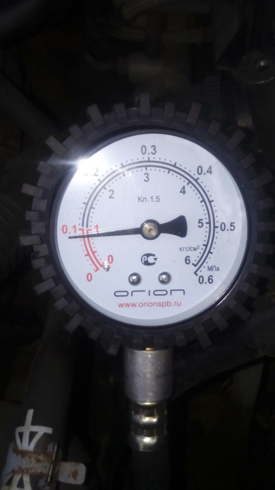

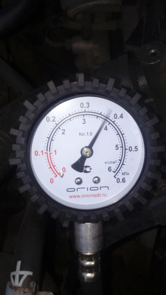

установил механический манометр, понаблюдал пришел к выводу, что надо ставить старый с балансирами! Этот насос который установлен сейчас по мне дак работает, давление качает, максималка чуть больше 4 атмосфер затем отсечка. На горячем двс холостых, давит 0,8-0,9 меньше не падает при чем, что на 0W30, что на 10W40, связываю, это все с конструкцией насоса у него приводная звезда больше по диаметру по сравнению с насосом у которого есть балансиры из за этого скорость вращения меньше, + еще отличия в том что у первого шестерни а у второго ротор!
Купил манометр, подсоединил! Холостые (на полностью прогретом двигателе) — 0.8, 0.9 кгс/см2, 2000 об/мин -2,6 кгс/см2, 3000 об/мин — 3.7, 3.8
планирую купить манометр подсоединить через тройник(если найду подходящий, там вроде на 10, шаг резьбы 1), чтоб датчик не пищал постоянно в отключке и посмотреть давление в реальном времени! сегодня поездил км 25, датчик сработал всего 2 раза и то когда с пробуксовкой в горку забрался уже на холостом ходу запищал, ну и после пока не поднялись обороты до примерно 3 тысяч- это произошло на хорошо прогретом двигателе.

Странно заглушеных масляных каналов не может быть. А так у меня такое было когда не дотянул насос масляный боялся резьбу сорвать
вот фото по которому ориентировался на счет отверстия(возврат на управление ред. клапаном…) которое сейчас служит третьей точкой крепления насоса, тобиш заглушенным выходом.
Ну я думаю клапан должен работать. И не как не должен быть заглушен ! на старом там ведь нет крепления?
на старом нет точки крепления в этом месте, да я больше скажу в канале даже резьбы небыло
Значит насос не тот… Такое может быть щас поглядел на снятом моторе почти таком же там просто сквозное отверстие для сброса давления с клапана
то-есть его не надо глушить ? Это значит что в данный момент у меня постоянно повышенное давление на клапане и он приоткрыт … так что ли ?
Именно так! Все каналы масляные должны быть свободны в добавок если там нет резьбы значит и болта там не должно быть !
значит нужно поменять болт, один фиг точка крепления должна быть на этом месте! Попробую, найти и поставить что то подобное как на фото
Это больше походит на дело а так я бы посмотрел на фото нормального насоса… Глянул бы на разборе целый насос! Просто такое ощущение что у тебя носос вообще не тот
