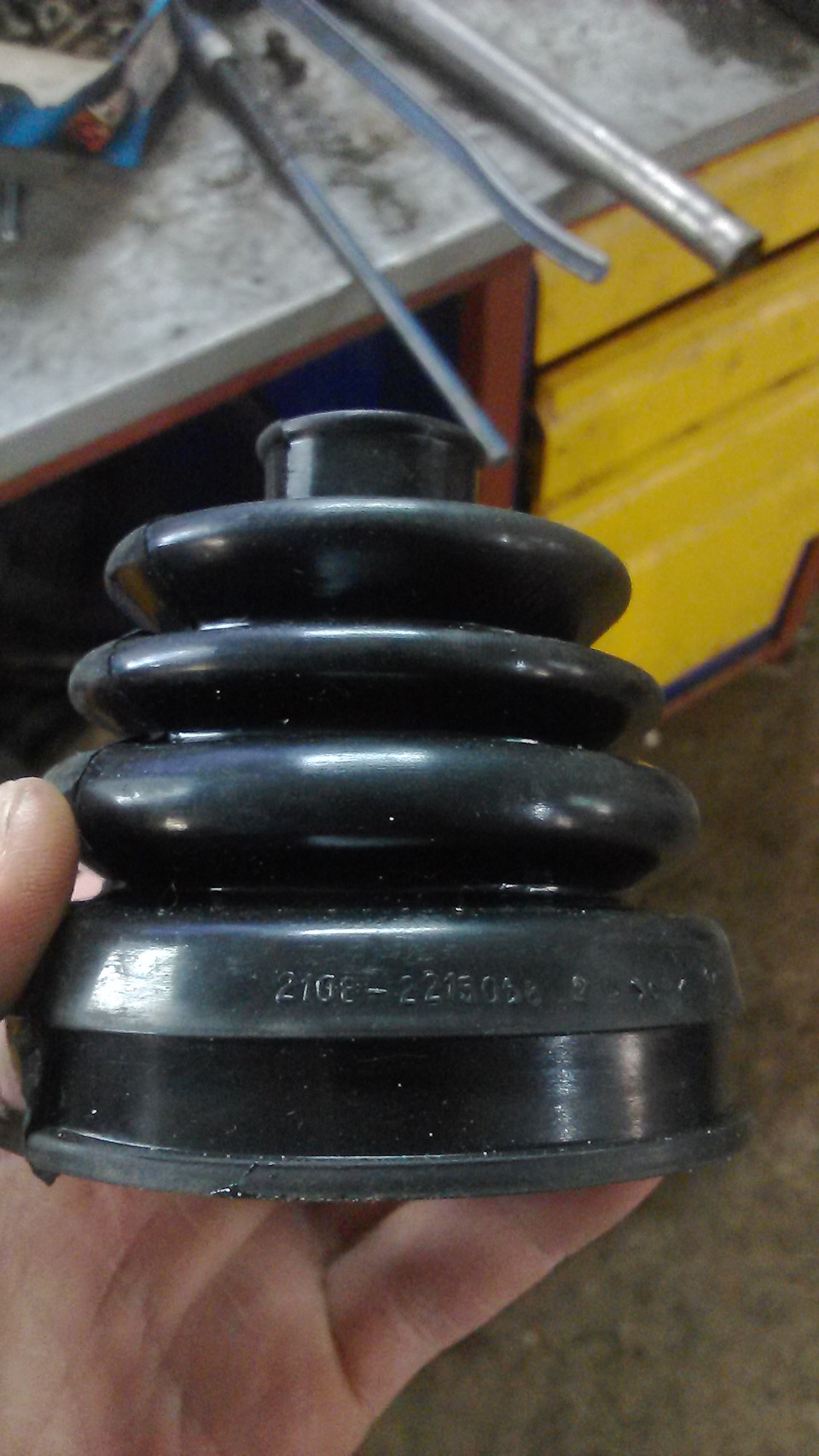

Так же был заменен пыльник левого шруса. По опыту automedved www.drive2.ru/l/2161474/ купил пыльник от восьмерки и пару хомутов. Все встало как родное.
