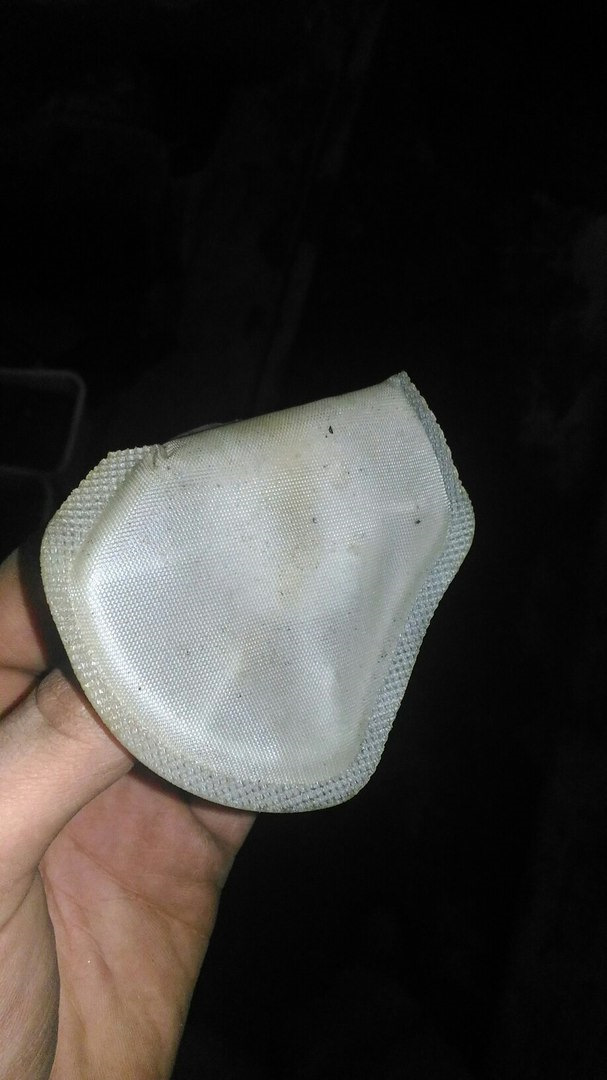

Также я подумал "Раз снимаю бензонасос, почему бы не поменять сеточку? А раз меняю сеточку, почему бы не поменять топливный фильтр? А раз уж топливный меняю, то и салонный с воздушным поменяю!" (странная, конечно, логика, но я не пожалел, что сделал такие выводы, на фотографиях это будет видно).

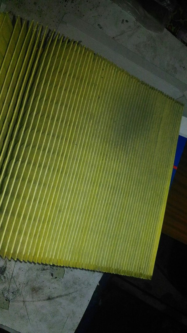

Начал с сеточки, раз уж менял ДУТ. Приложу фотографию старых фильтрв.

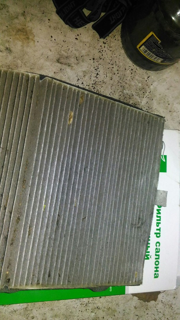

После практически моментальной замены воздушного фильтра, заменил салонный. Взял фирмы ФильтрСервис для Приор с кондиционером Halla. Надламывается в 2-х местах, менять очень удобно и не доставляет никаких проблем.

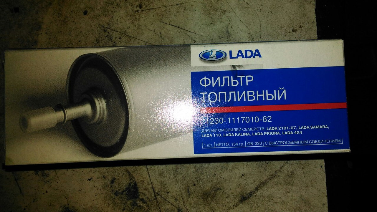

Напоследок оставил топливный фильтр. Замена тоже не доставила проблем. Топливный, как и воздушный, фирмы Lada Imidge. Тоже, блин, недешевый относительно предшественника (не помню, какой фирмы, но почему-то в голове вертится Балаково).

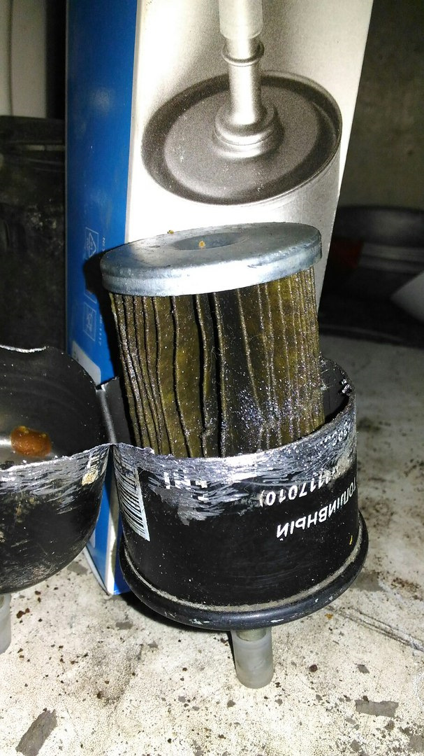

А также решил распилить старый фильтр, и посмотреть, что же внутри. Не знаю, каким он должен быть (проехал навскидку 8 000 км), но то, что я увидел, меня насторожило, учитывая то, что заправляю автомобиль с момента покупки 95 бензином, а в последний месяц заправлял 95 G-Drive.

Что-то и вправду бенз. фильтр страшно выглядит, я свой также половинил, чернота была у начала немного и все
Угу…Притом что бенз-то хороший лил.
Ды ну откуда нам знать, хороший или нет, машина не расскажет же)) Только фильтра и свечи могут дать картину. А так как-то от безысходности залил в туле бензин на ТНК…оставшиеся 200км с копейками были адом, после того как сжег весь этот бенз, залил Роснефть, ну как обычно, машина с буксами пошла, причем даже не давил гашетку, она сама обрадовалась)))
Хороший — имел в виду дорогой. :D
