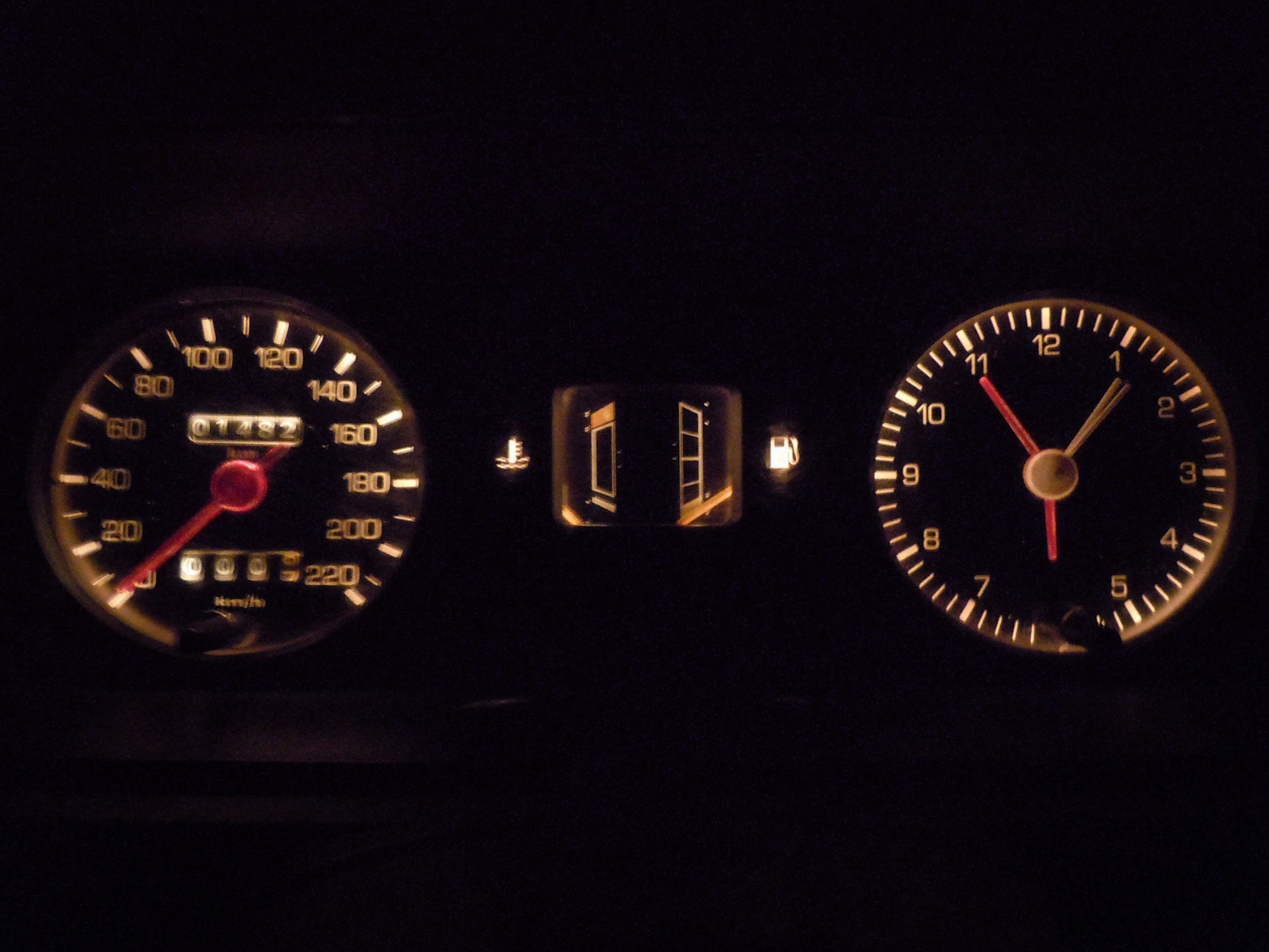

Сегодня я все таки разобрал приборную панель и исправил освещение! =)
Что бы вытащить приборку, мне пришлось отсоединить тросик спидометра на коробке передач, затем снять руль и еще несколько пластмассок торпеды. Иначе панель вылазить даже и не собиралась.
Отсоединил все, принес домой, разобрал, протер все от пыли.
Оказывается на лампочках, стояли вот такие вот штучки (см. фото), которые не пропускали всю яркость лампочек. Не особо понял для чего они, но подозреваю, что это "светорассеиватели" (возможно ошибаюсь). Вообщем поснимал их, поставил все на свои места и собрал приборку. Подключил в авто и она загорелась просто замечательно.
Теперь не надо вглядываться в показания спидометра ночью. \(^_^)/

Эти штучки делали свет от лампочек из желтого в зеленый свет! я тоже их поснимал так как тускло подсветка светила, теперь ярко…, а и я поставил лампы Филипс белого свечения вместо родных желтоватых.
Выкручиваеш лампочки клеиш по периметру светодиоды любого цвета за тем два провода со светодиодов впаиваеш в патрон от лампочки( только провода выводит через отверстие откуда снял типа рассеиватели и вставляеш партон в штатное место панель ставишь на место и ОГОНЬ! СВЕТИТСЯ ЗАЧЕТНО! Сам у себя так сделал! Только вместо 4 полос вклеил 2 одна на спидометре сверху, вторая на часах снизу, со временем переделаю. Маленький совет и приборка словно оживает, у меня на обычных лампочках полу-туман был а теперь норм, эксперимент был только с белым цветом, в дальнейшем планируют с зелёным, а клеить надо на корпус к которому крепятся часы и спидометр…

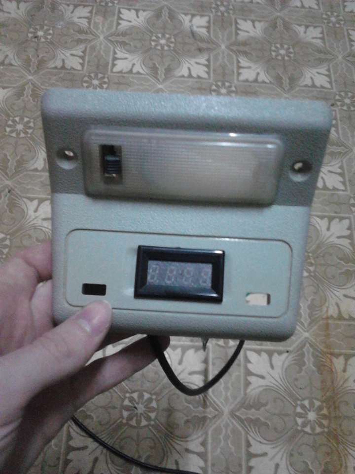

Хех. Я планирую вот такие вот установить, после того как сниму эти))
У меня тоже валяется такие, но пользуюсь часами с мафона. Но на спидометре было удобнее, а так у меня теперь 3 тахометра)
