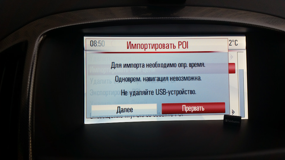

4. Импортируем POI
Заводим авто, это не обязательно, но т.к. процесс импорта POI может затянуться, то АКБ может высадится в самый неподходящий момент. Втыкаем флешку… Если видим надпись "Устройство не поддерживается", значит нам не повезло и стоит попробовать счастья с другой флешкой.
Если видим надпись "Аудиоформат не поддерживается", значит всё ОК, аудиоданных на флешке и не должно быть.
Идем в "CONFIG -> Настройки навигации -> Удалить все импортированные POI" и смело зачищаем всё. На вопрос "Вы действительно хотите удалить все импорт. объекты POI" отвечаем "Удалить", дубли иметь ни к чему.
Далее идем в "CONFIG -> Настройки навигации -> Импортировать свои цели"
…и понимая, что время — это не пара минут, соглашаемся:
Процесс импорта пошел… Ждём…
Будет дООООлгая пауза на 50% и 70%.
Не волнуемся и смотрим, мигает ли светодиод на флешке:

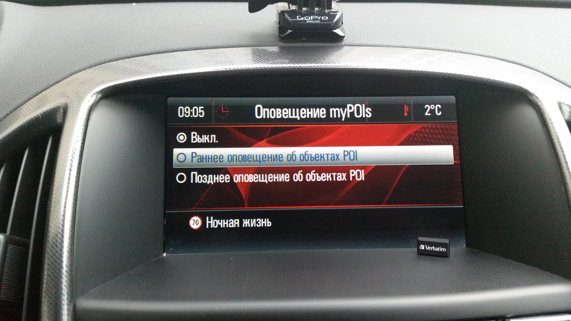

6. Настройка оповещений
Чтобы во время поездки POI не просто показывались на карте, но и выводились предупреждения о них (в режиме навигации или прослушивания музыки) надо сделать ещё несколько движений. Для этого идем повторно в "CONFIG -> Настройки навигации -> Оповещение myPOIs о объекте POI". Там настраиваем дистанцию предупреждения. Например для Лежачего полицейского (в оригинале "Новости и финансы") выставляем "Позднее предупреждение"…
… а для всего остального — Раннее предупреждение. Но это уж на вкус и цвет, тут можно и поиграться.
Далее настраиваем громкость предупреждений. Идем "CONFIG -> Настройки навигации -> Громкость навигации". Есть два ползунка "Уведомление" и "Фон". Первый настраивает громкость уведомлений, второй настраивает приглушение звучания музыки, воспроизводимой через USB/CD/Radio/Line-In во время звучания этих уведомлений.
