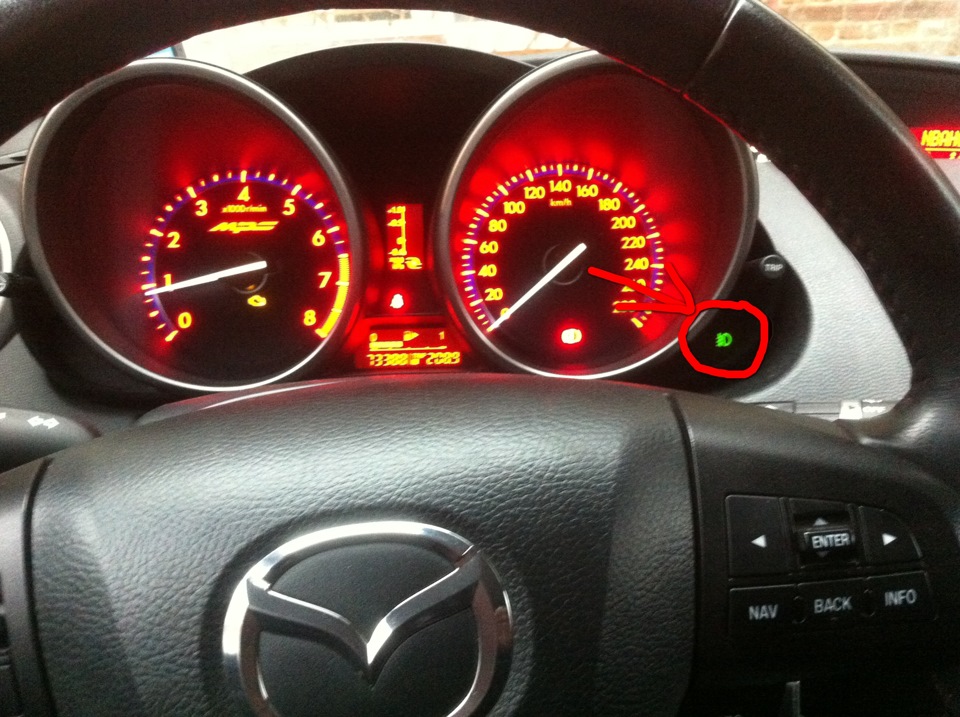

Дело в том, что когда приобретал мопса, ну и плюс пару дней после приобретения. я не обращал внимания на ПТФ вообще. Горят не горят — по фиг. Но в конце концов я прозрел и увидел на панели приборов ПОСТОЯННО горящий значек ПТФ. Меня это немного смутило, позвонив прошлому владельцу и не получив внятного ответа решил начать с малого — это проверка ламп в ПТФ. И оказалось что они перегоревшие. Подумал я — это не беда. и в течении недели купил лампы, но их установка проблемы не решила. Значек так же ПОСТОЯННО (в любом полежение выключателя света) горел на панели приборов, а новые лампы почему то не загорелись. С этого момента я понял, что все немного серьезней. Но во всю серьезность проблемы я еще не вник.

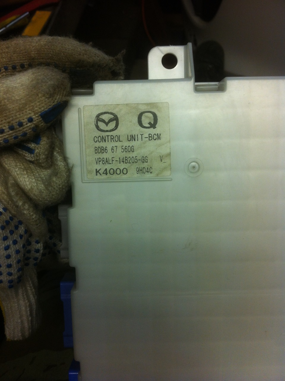

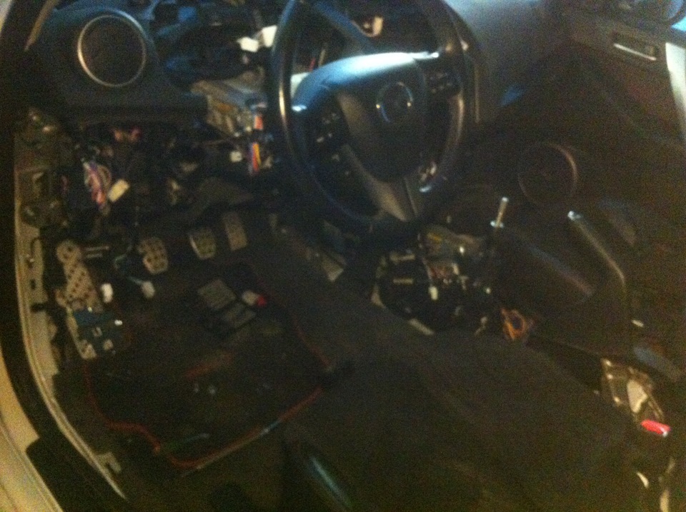

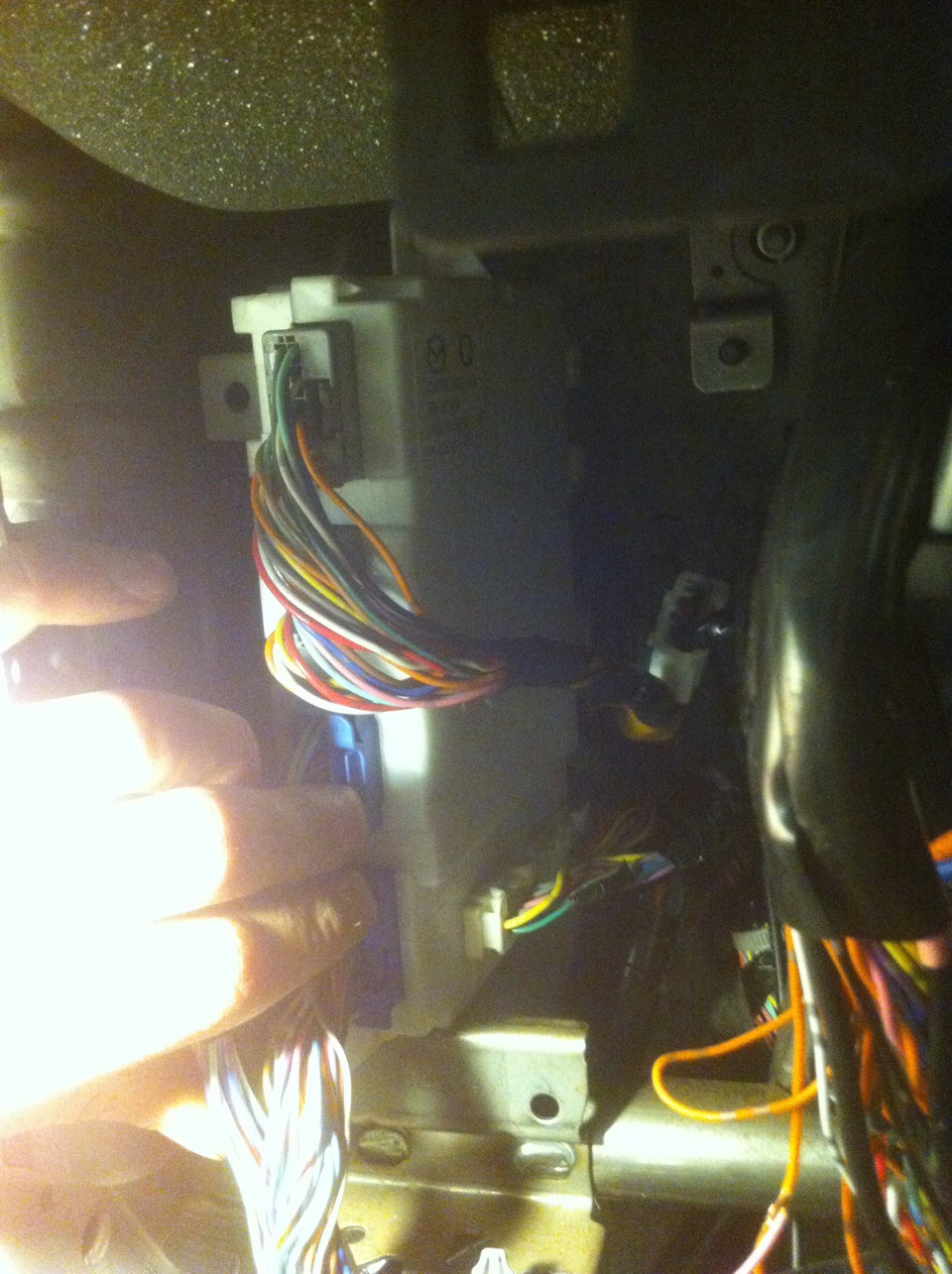

Дело запахло сложностями. Полез за тестером и в ходе его использования по прямому назначению оказалось, что к моим поникшим ПТФ не приходит сигнал с переключателя. Ну думаю — проводок же тоненький следовательно его где то пережали в под капотном пространстве. Начал шевелить и распаковывать косы и прозванивать этот провод по мере удаления от бампера в сторону салона. В итоге все следы вели к тому, что обрыв где то в панели и придется ее вскрывать. Вскрыв панель нашел BCM (блок управления комфортом, электроникой кузова) нашел на нем сигнальный провод, прозвонил, а он зараза звонится т.е. целый от бампера до блока. Почесав репу, решил разобрать сам рычаг на руле, в котором включается свет, поворотники и птф. Оказалось, что с ним тоже все в порядке и провода от него до BCM целы.
Дело дрянь — проблемы c BCM.
Узнав его цену, решил что с птф покончено.
Но как то блуждая в степи ентернета на брел на мануал, в котором была небольшая схема этого BCM, схема не полная но выводы понятны. Взяв эту схему и блок BCM поехал к радиоэлетрикам, указал им вход и выход (который не давал сигнал) попросил найти причину. Через два часа зазвонил телефон цена вопроса 500Р.
