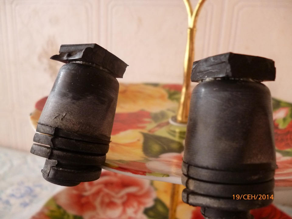

Дорогие шкодоводы, наверное не только у меня,
задние сидухи на ходу создают излишний стук?!

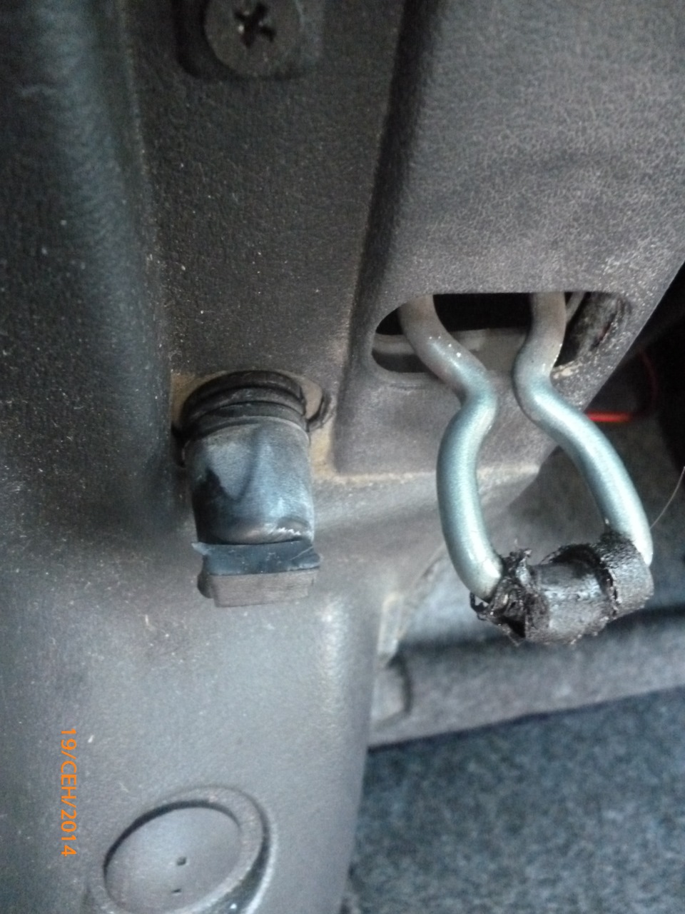

Облазив всю машину я определил, что задние отбойники слабо выкручены…
… делаем еще один проворот, и… о б*я они выпали…(

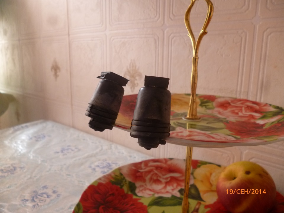

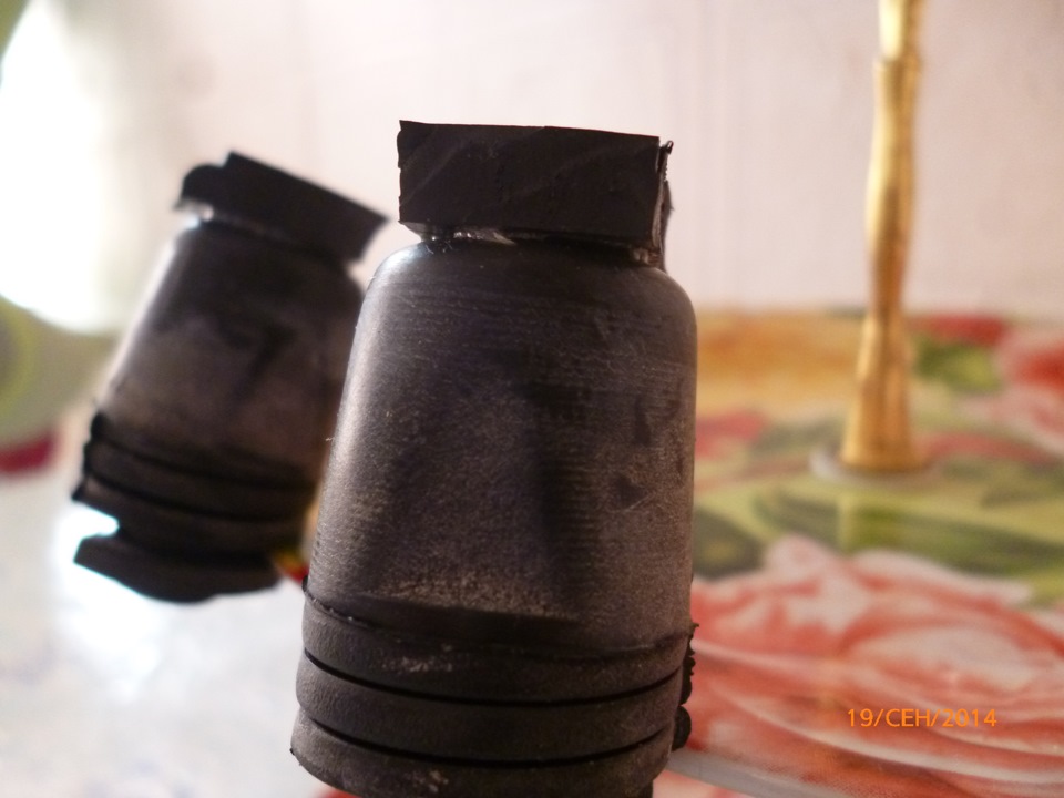

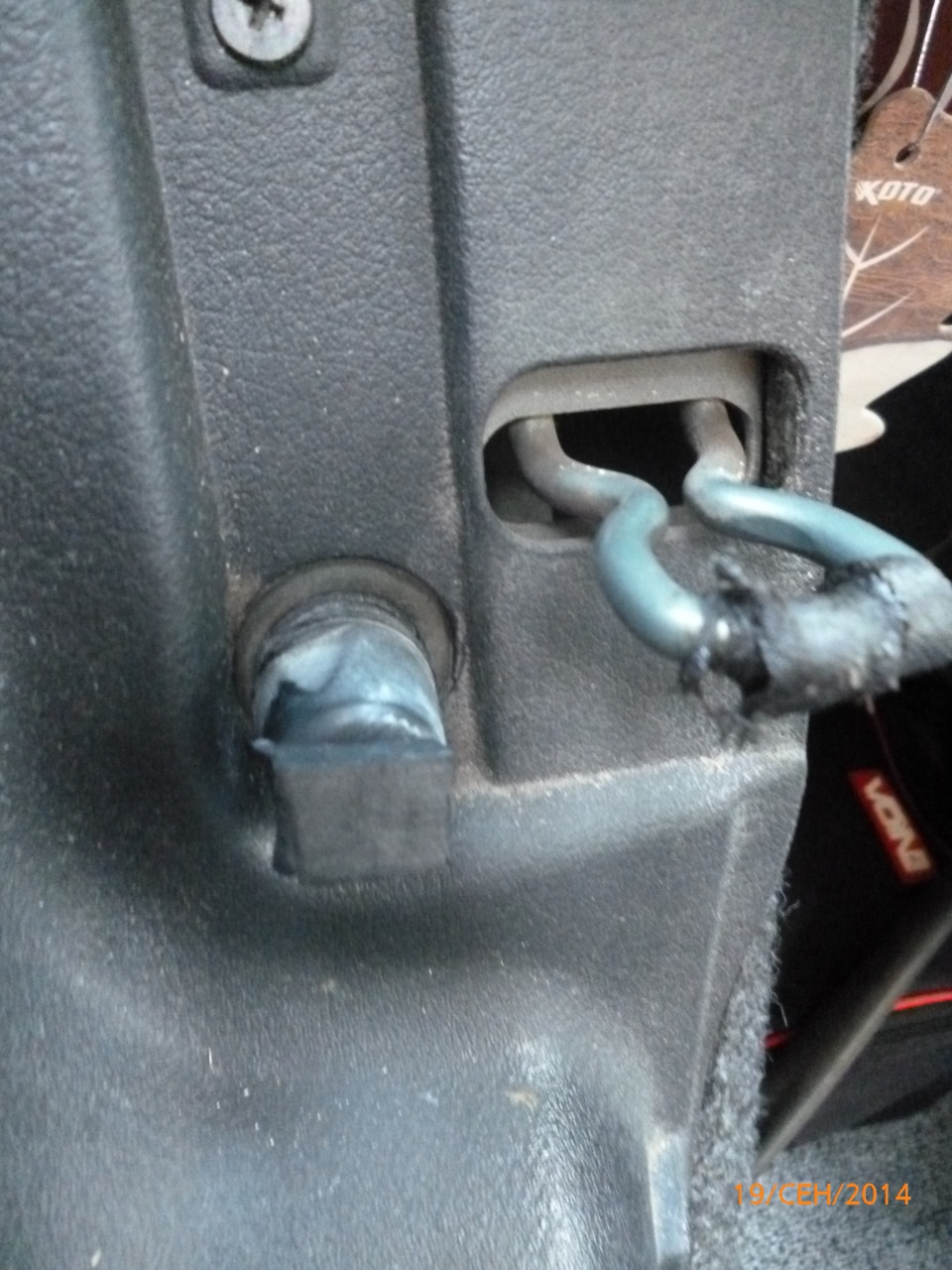

Так что пока временно (пока не куплю такие как надо) сообразил вот такие штучки, до клеил немного резины на родные отбойники, результат пока мне не известен, так как висят на кухне сохнут. Но, я обязательно допишу свои впечатления, после инсталляции и тест драйва ;)
А как вы выходили из этой ситуации?

Обмотал так же, в итоге заклинило одну сидуху…и выламал крепление откидывания спинки ((((аккуратно там нужно
я петли обмотал антискрипом+косынки.Результат на слух))
+1 уже сделано ранее + и отбойники.
+1 я тоже антискрипом обмотал и все столо гуд
А я просто немного выкрутил их и сидухи перестали люфтить. Ничего надевать сверху не пришлось.
А можно еще петли изолентой обмотать =)
У меня они ссохлись, выкрутить еще уже не было возможности…
А петли у меня уже давно обмотаны ;)
Это отбойки пятой двери?
Нет, задних сидений )
Чет не помню я их, завтра найду))))
Отгибая спинку сидения, они рядом возле петли (той где спинка защелкивается)
