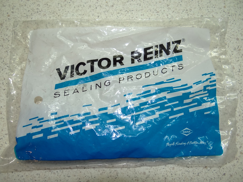

Далее не думая нашел на exist.ru набор для 4EFE (код 01-52845-01) от 3500р, а для 5EFE (код 01-52845-02) от 5500. Поэтому я решил брать первый, а недостающий сальник коленвала и др. мелочи купить отдельно
Так вот перехожу к главному. Получил я на этот набор и не могу поверить что это не подделка. Ни на одном предмете нет никакой маркировки Victor Reinz. Все сделано небрежно, коряво. На сальниках клапанов какой-то белый налет.
На сальниках коленвала и распредвала на вид абсолютно одинаковый материал, хотя в каталоге VR разный (см выше).
А также указан тип сальников HTCR на сальниках распредвала, вместо ASL в каталоге.
И UE на сальнике коленвала вместо ASL.
А материал нигде вообще не указан.
Кто реально видел каким должен быть набор на Е движок подскажите не подделка ли это?
Кажется что жуткая подделка. Про эти случаи полно инфы в сети и даже на Drive, пример www.drive2.ru/b/492713/
Я хочу вернуть его обратно в Экзист, вот только не знаю как правильно им это объяснить? Ставить это в мотор совсем не хочется.
При таком раскладе уж лучше брать набор 5E фирмы Eristic EF0381 за 2600 или тот же Toyota 04111-11150 за 7000
Дополнение от 11.11.2016
Набор Victor Reinz таки сдал в Экзист.
Заявил о своем недовольстве и подозрениях предельно аккуратно менеджеру. Он направил к старшему менеджеру. Мне сказали, что подделки в Экзист исключены, что они тщательно следят, и что им очень дорога репутация, и что нзавния быть не должно и т.п. Я в ответ начал описывать все что в этой статье.
Они пошептались, потыкали в монитор, посмотрели друг на друга и приняли вскрытый комплект.
Также сказали что никакой доп. информации по тем предложениям, которые видны у них на сайте за разные деньги они не видят. И типа мне нет смысла перезаказывать тот же код, но за другую цену. Вот так.
Что теперь брать не понятно. Я в раздумьях.

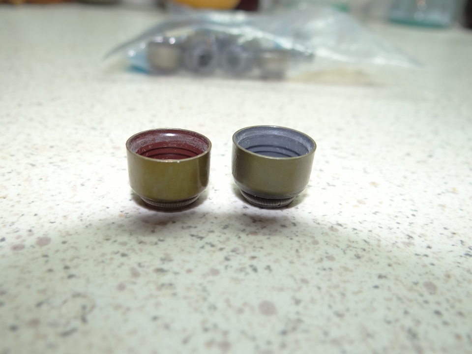

Заказывал набор прокладок на 1zz-fe всё выглядит прилично и вроде аккуратно всё сделано, на прокладке гбц есть вроде аккуратная надпись витя рейнз, а вот на остальном нигде ничего нету, смутило сначало колпачки, сделаны из странной резиты при надавливании ногтём остаётся вмятина, маркировок нету. До этого брал отдельно маслосъёмные выглядели очень хорошо, аккуратная надпись по резиновому бортику, резина мягкая от ногтя следов не остаётся, но очень плохо надевались на втулки… из-за чего повредил несколько и уже решил заказать полный набор так как капиталил всё равно… из набора без маркировок колпачки сели до упора и легко… жаль что обратил на надписи внимание когда уже поставил парочку… теперь боюсь ставить все сальники и резинки как бы через пол года не потёк весь мотор
Меня вот очень волнует какой из них впускной а какой выпускной. мануал говорит что впускной серый или коричневый а выпускной зеленый или черный…
А в наборе серый и коричневый…(((
Дилема…
Смотри по форме. Где резина меньше видна это выпуск. На моих фотках коричневый выпуск, а серый впуск.
www.drive2.ru/b/493254386311496589/
мск были в этом наборе прокладок? заказал такойже колпачков нет…
Были
прямо в упаковке лежали или отдельно, в упаковке не было у меня, у тебя на фото с упаковкой тоже не вижу

Правильно сдал! Прокладка под башку- гуано (должна быть железная, из нескольких слоев). Я когда-то ставил себе такую на калдоса- хватило на год, потом пошла сопливить. А наборы для многих яповских движков сейчас на китайском али-сайте есть.
точь-в-точь такая же история! Сегодня поехал забирать набор Виктор Рейнц я был поражен этим ужасом! Прям там, сразу написал отказ… Что теперь заказывать ума не приложу. Пхд оригинал за 7к(

Сравнил со своим набором сальников клапанов, одно и тоже, только у меня все серые! Даже пакет идентичен, брал я их года два назад)
У меня нет надписи фирмы
Не оригинал конечно, но ничего китайского невидно) Прокладка ГБЦ точно должна быть толстая? В наборе 5Е задний сальник колена должен быть другой, он гораздо больше)

что думаешь подделка?
Думаю да, уж больно плохое качество изготовления, на Виктор рейнз не похоже
