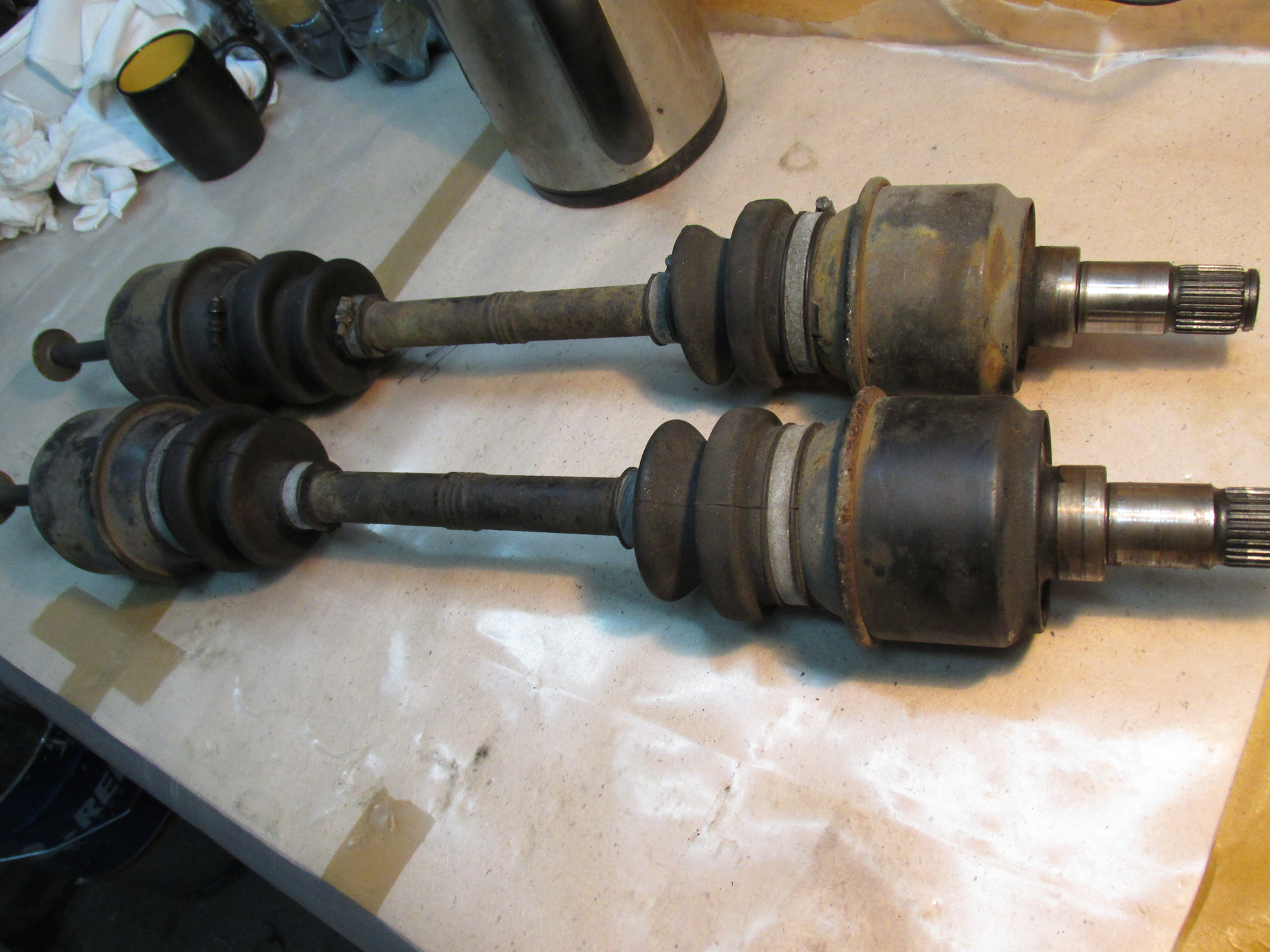

Всем привет! Дано ничего не писал, но вот появился повод и свободное время) Дело было так: летом по случаю приобрел комплектный задний мост в сборе, с японского донора с небольшим пробегом. Состояние деталей моста в идеале, подшипники, привода, редуктор без люфтов, все болты еще с завода помечены краской. Планирую сделать профилактику, заменить сайленты, подушки и тд и в дальнейшем установить себе. Начать решил с полуосей, задача стандартная — поменять пыльники.Перерыл весь интернет, но нигде толкового описания этой процедуры нет, поэтому постараюсь здесь описать все максимально доходчиво, естественно подглядывая в оригинальную методичку по ремонту мерседес
Вот собственно привода с японского донора с пробегом 50т.км
Пыльники, естественно под замену

О как! Неожиданная схема…
Чем вальцевал стакан?
Такого я никогда не видел, супер как всегда мерседес удивляет своей продуманостью!
Можно, но при наличии пресса не нужно…
нижнюю часть шарнира можно греть горелкой снимается гораздо легче
Была еще одна полуось, более раннего выпуска, на ней трипоиды фиксируются стопорным кольцом.Случайно в кадр попала…
Толь у меня глюки, толи действительно кольцо стопорное на столе лежит…
Откуда оно там?
Спасибо, Сергей. Я правша) фотал же с правой)
Ништяк получилось. Дим, а ты левша что ли?))
