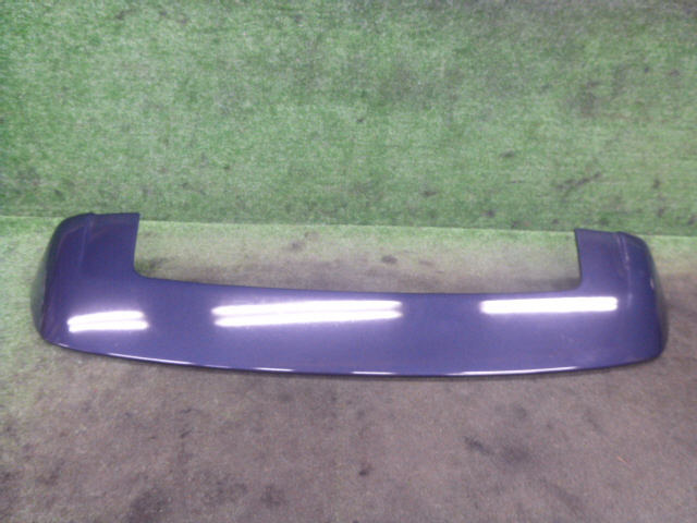

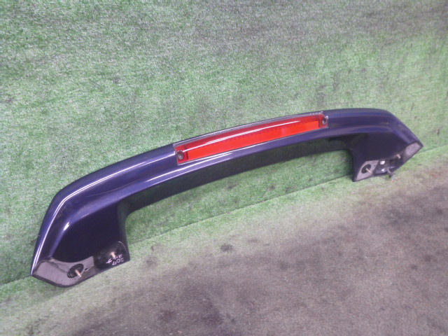

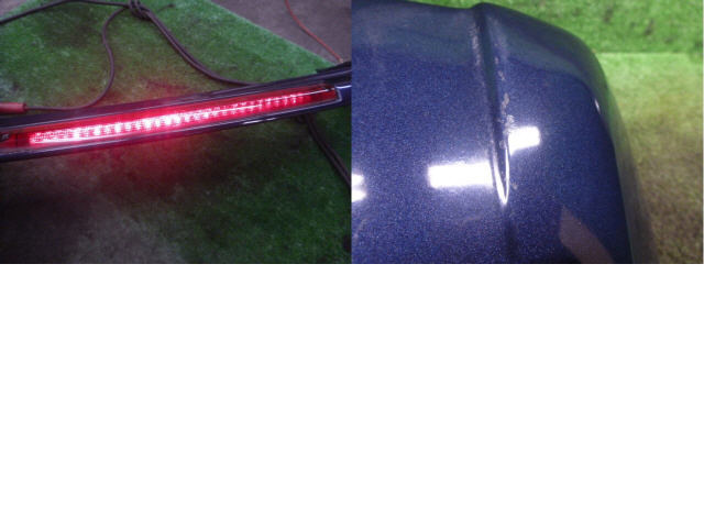

Итак, первое.
Да да да! Все его ищут, а мне удалось приобрести!
Прямиком из Японии, с аукциона. Стоп рабочий, состояние хорошее!
Не в цвет, ну этот вопрос будем решать по приходу, равно как и инсталл сего девайса. Ждать его уже только после НГ.

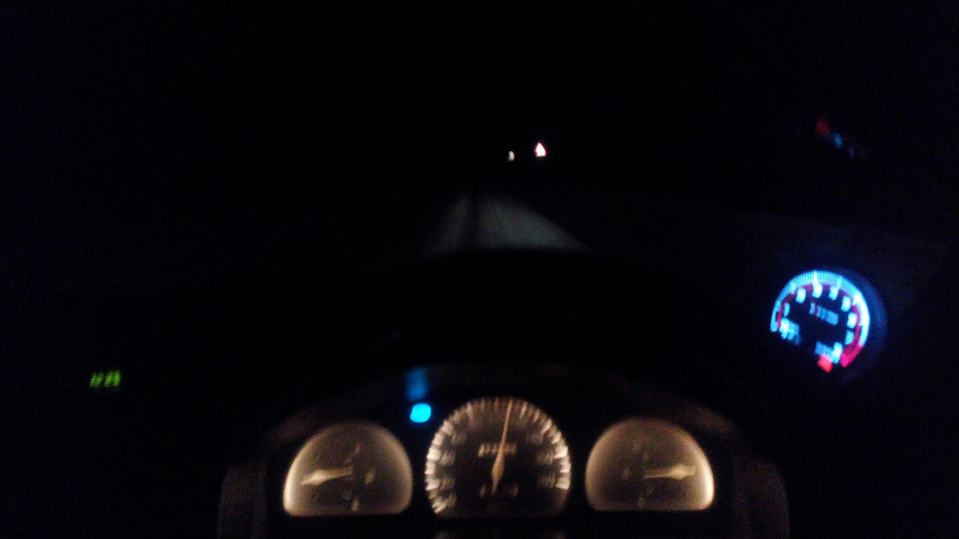

Второе, пересвет приборки.
Т.к. 2 лампы из 4х не горели, приборка была очень плохо читабельна в темное время суток, плюс стояли лампы с зелеными светофильтрами. Решено было пересветить, сначала думал о диодах, но все же сделал выбор в пользу обычных ламп в силу недолговечности первых. Купил Koito. Была эпопея с установкой приборки обратно, а именно — с тросом спидометра, его пришлось отсоединить от коробки и немного пропихнуть в салон, помучившись — подключить к приборке и установить вновь второй конец в коробку.
Итого — имеем ровный, бело-желтый свет приборки, который не долбит глаз ночью и отличную читабельность показаний.
