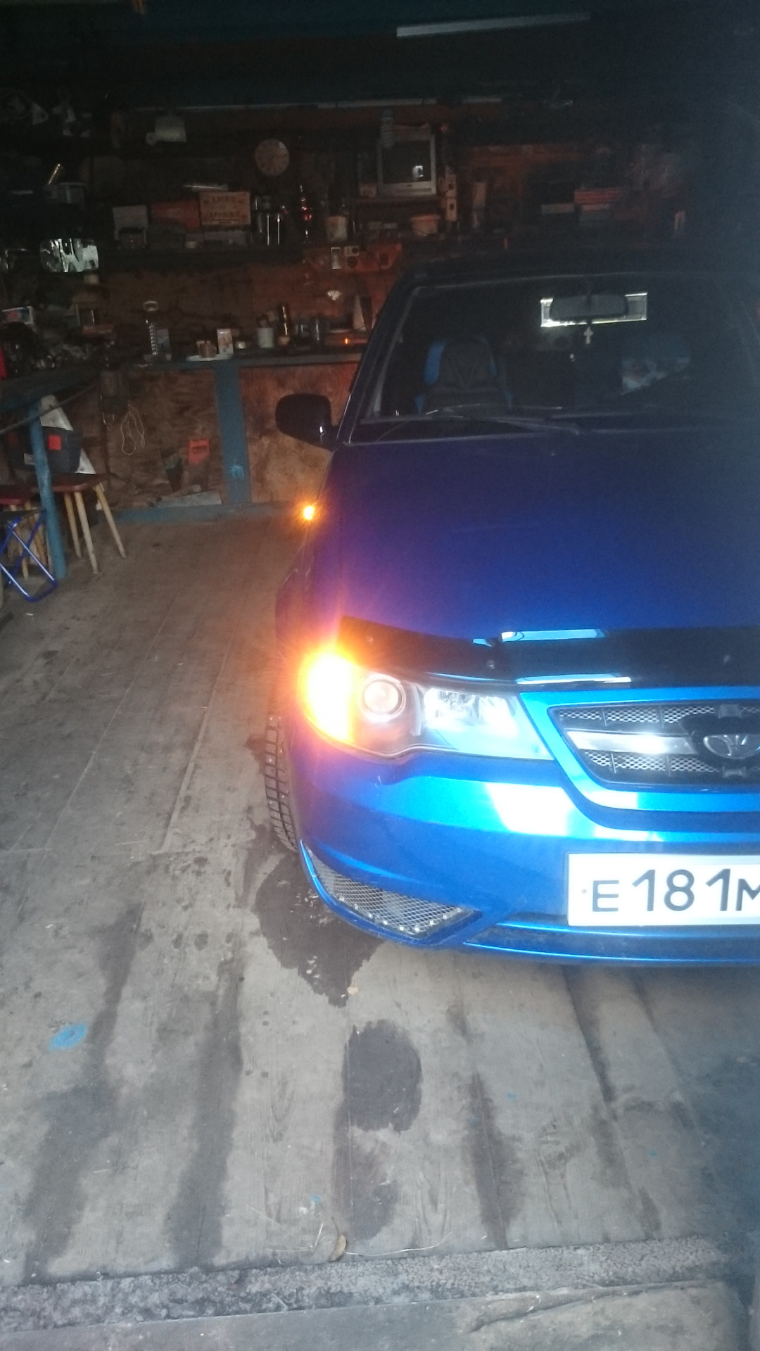

Обращал внимание, что у многих авто, при автозапуске, моргает аварийка. Но у нюхи — ничего не моргало. Недавно прочитал мануал к сиге, нашёл что можно запрограммировать ее по желанию на моргание и на постоянку. Решил сделать, что б горели, а не моргали. Найс!

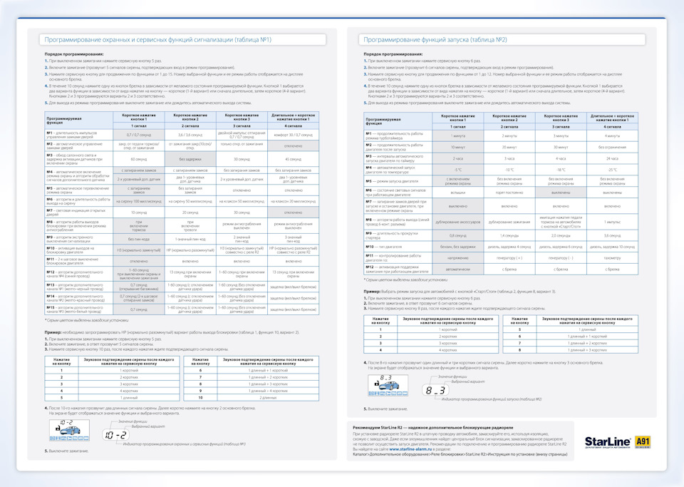

У меня такой же старлайн. Расскажи как именно делал))) а то у меня не моргают и не горят при автозапуске )
Да вот и меня молчали. Кароч: Ищешь сервисную кнопку (у меня прям рядом с рычагом откр капота)
При выкл. зажигании жмешь 6 раз. Включаешь зажигание ( должна пропилюкать), сразу жмешь неспеша ешё 6 раз. (на брелке должны быть циферки вверху). ПОтом жмёшь на брелке либо кнопку 1(вспышки), либо 2 (горит)
Понял))) у меня так же) ничего сложного )) может потому что я как то раз программировать Новый брелок себе)
