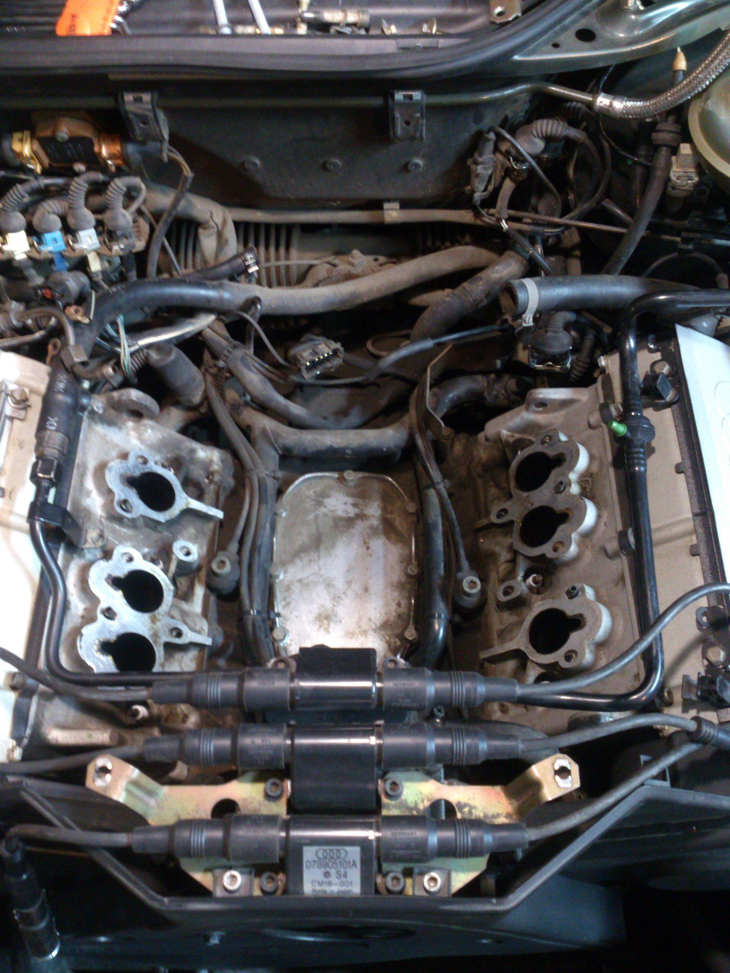

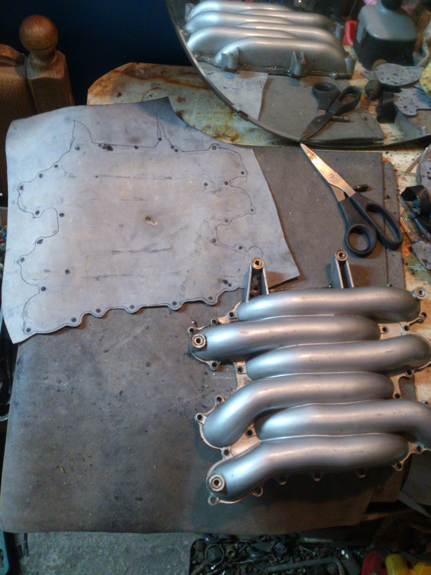

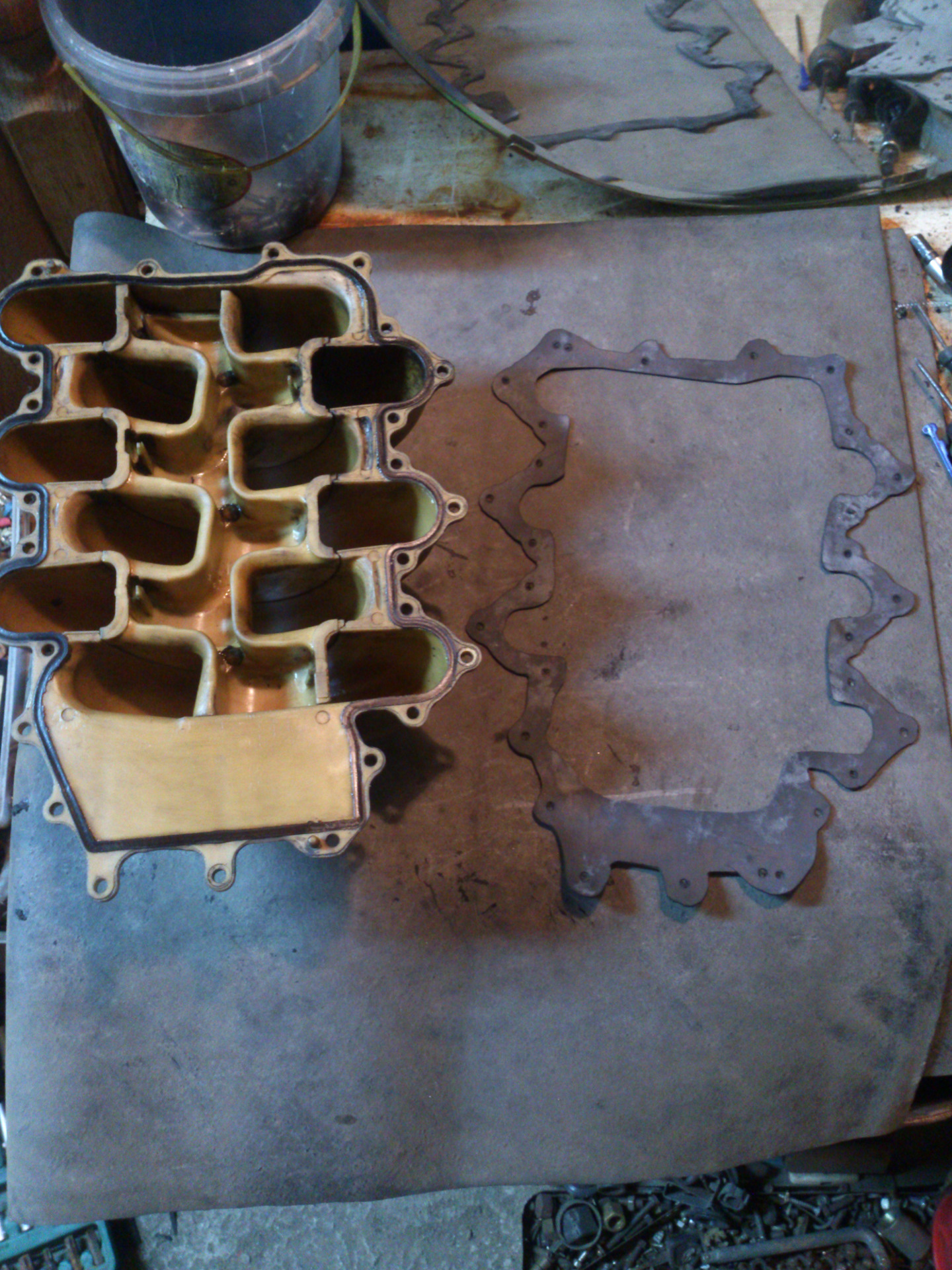

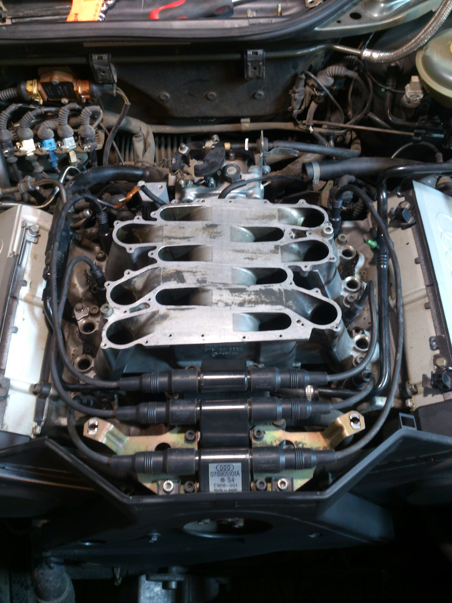

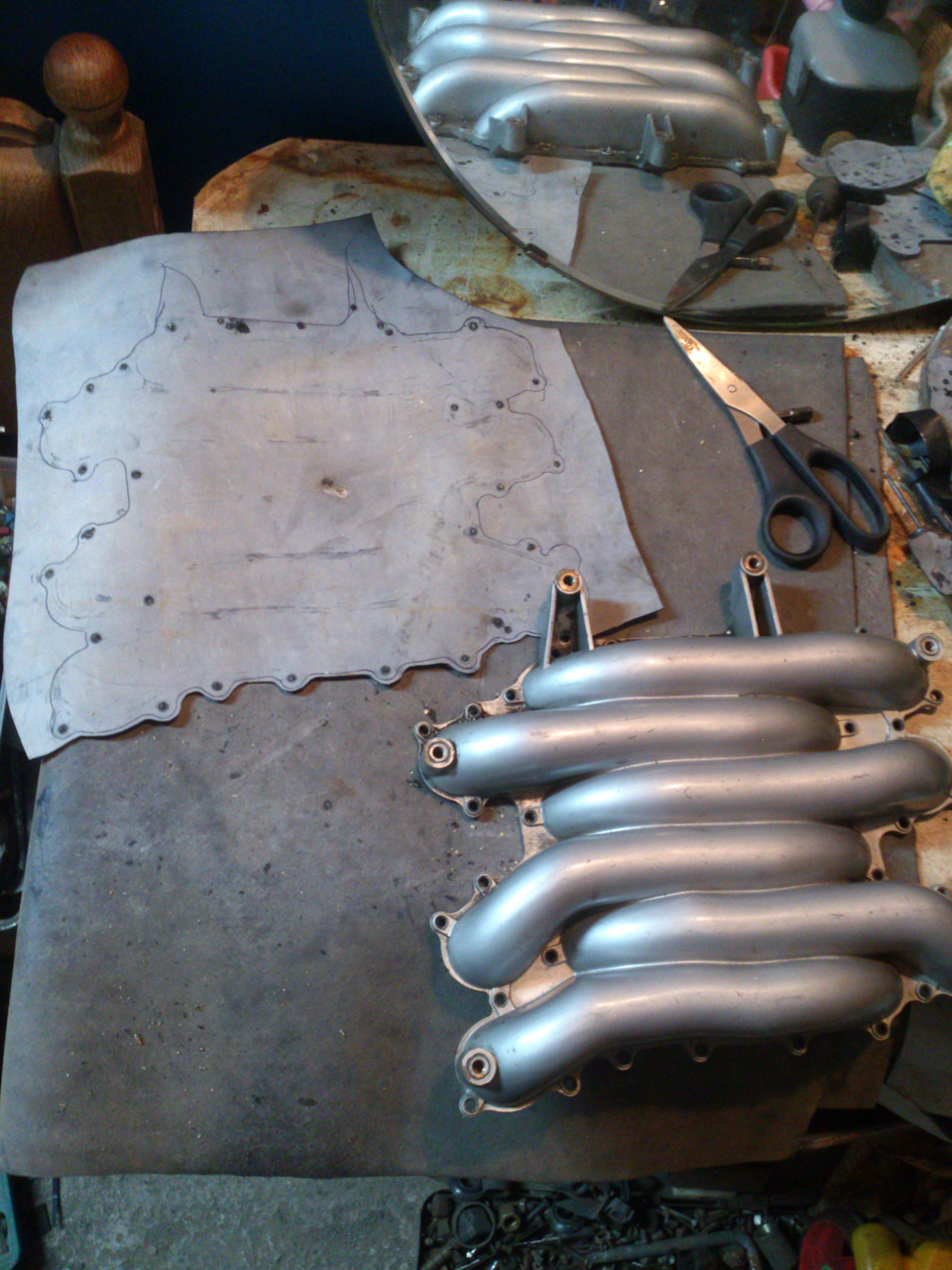

Я делал так.Старую прокладку которая влита в пластиковую часть нужно выковырять, и в оставшуюся канавку залить герметик.Получается формировка "оригинальной" прокладки.
уже 100 отчетов и разговоров.герметик не держит.первое время да а потом нет.я уже это проходил. потом переделывал.а шнур который там с завода стоит .говорят в продаже есть.
Предположу что при перепаковке они ложат герметик на поверх старого, а я тебе говорю что нужно старую прокладку выковырять.А "Шнура" нету там и в продаже так же, эта часть идет цельная.Хотя как вариант можно выковырять остатки и положить бутиловый шнур(Им фары герметизируют)

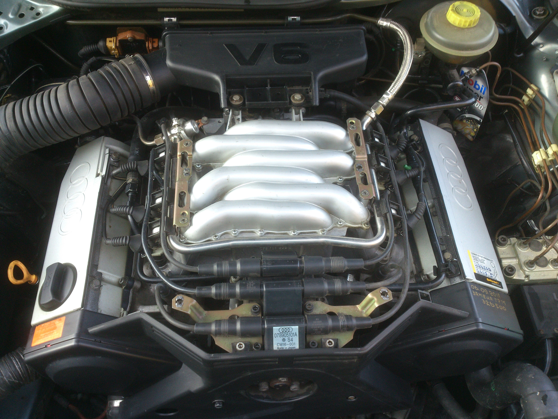

Прокладки идут на AAH моторе.И 2.2 не ровняй к ABC это как минимум некорректное сравнение.Нет их потому, что они влиты в верхнюю и нижнюю часть корпуса.Хотя герметик что туда залит это и есть прокладка. Как вариант то немцы нехилый такой расходник сделали)))
да я не ровняю.я говорю .что он когда увидел чем я занимаюсь .сказал нахера есть шнур я заказывал и менял у меня тоже такой.а немцы хер их пойми на 2,8 делали а на 2,6 нет. а с 2,8 не подходит. хотя все программы дают .что они одинаковые.
О чем вы ребят?)гермет держит дай бог ничего не ковырял уже год палет нормальный
не знаю.у меня друг на эске 2,2 турбо ставил такой шнур, и заказывал его в нете. нет прокладок на 2,6 это же не просто так . или я не прав ?
Раньше я те же заказал по программе а потом как пришла прокладка охерел а она не та.
НУ ТЫ ДАЛЕКО НЕ ОДИН. )))
НУ И ХОРОШО.КАЖДЫЙ ДЕЛАЕТ КАК ЕМУ НРАВИТЬСЯ.
Audi100c4V
Андрей.я что то сделал не так ?
Каждый делает как хочет.Я высказал свое мнение просто.
а я думал.ты свое решил мне навязать. )))
а к нагреву как?
да у тебя голова, что 1000 градусов греется. нормально к нагреву. там родной шнур идет он тоже из резины.
с чего? поронит?
это не паранит. это мембранное полотно.оно как резина.но небоится гсм.
