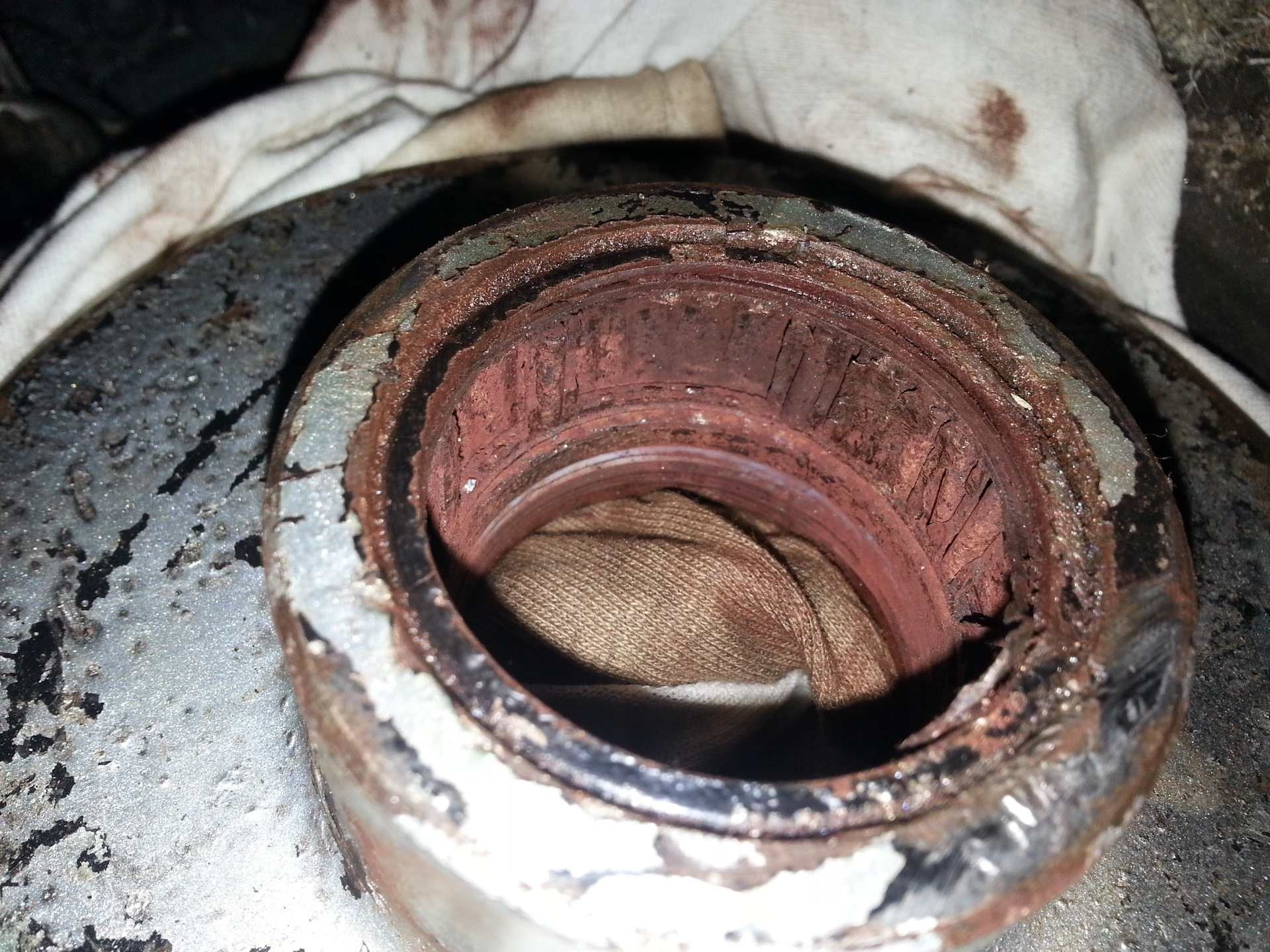

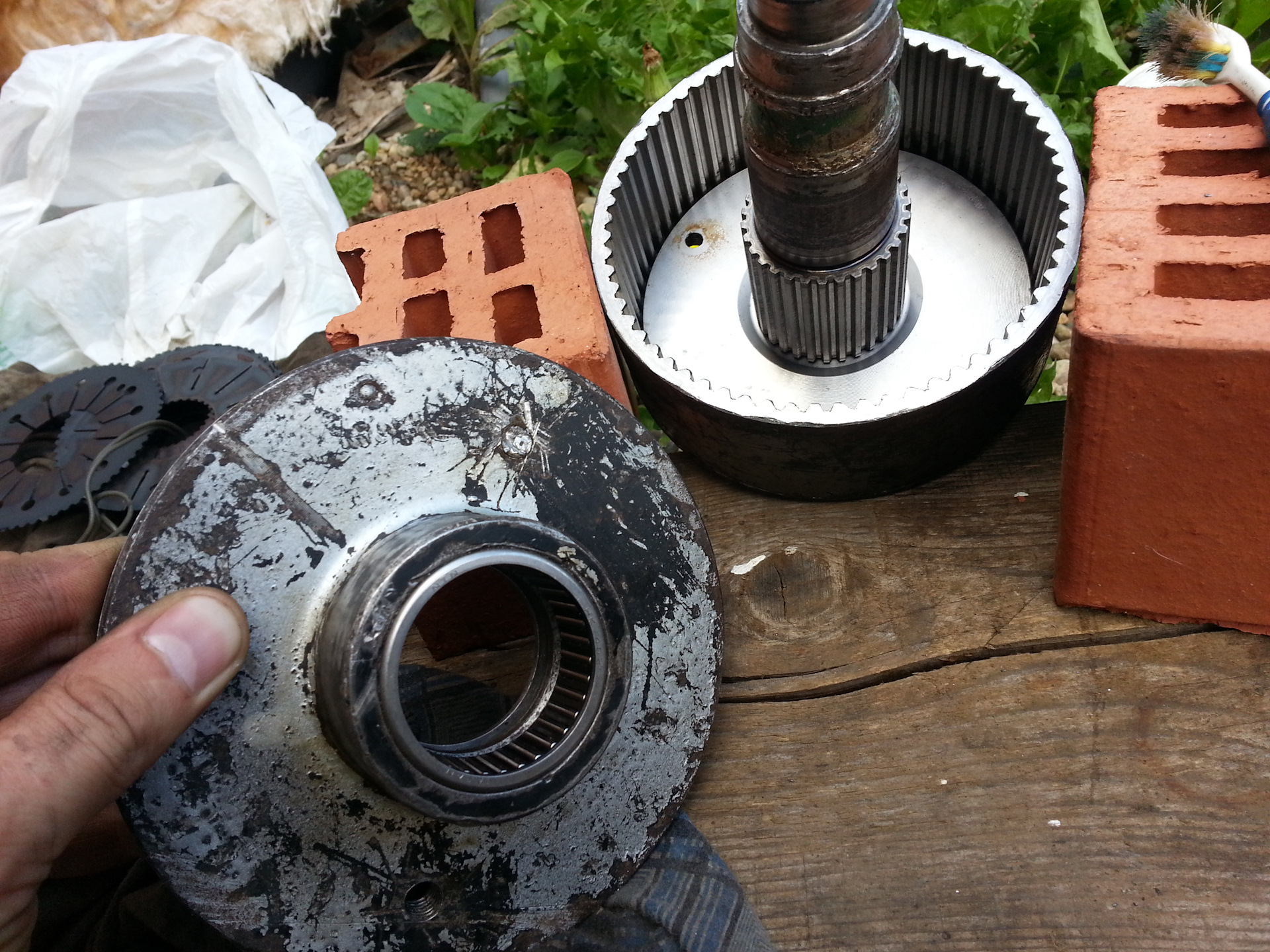

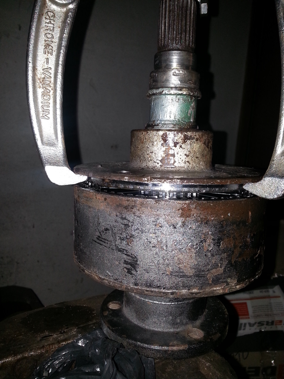

В прошлом году промывал вискомуфту кардана и заправил ее свежим ПМС-1000. После промывки она крутилась с трудом от руки и подклинивала в одном положении. Мне казалось, что это нормально для старой муфты. Отъездил зиму успешно и в один момент она словила клина ОЧЕНЬ РЕЗКО — это и есть показатель клина подшипника. Оказывается в муфте 2 подшипника, один внутри и постоянно смазывается силиконовым маслом. Второй подшипник (передний по ходу движения) сидит на валу, входящем в муфту, и он всё время сухой.
ПОЭТОМУ КРАЙНЕ РЕКОМЕНДУЮ при промывке вискомуфты этот подшипник по возможности промыть хоть ВД-40, хоть чем ещё, забрызгать туда побольше и покрутить вал. Смазку туда набить проблематично (зазор очень мелкий), но если в обычном шприце смешать смазку для подшипников и ВД-40 (чтобы пожиже была), можно попробовать туда ее загнать. Я про этот подшипник при промывке не подумал и результат — его клин.

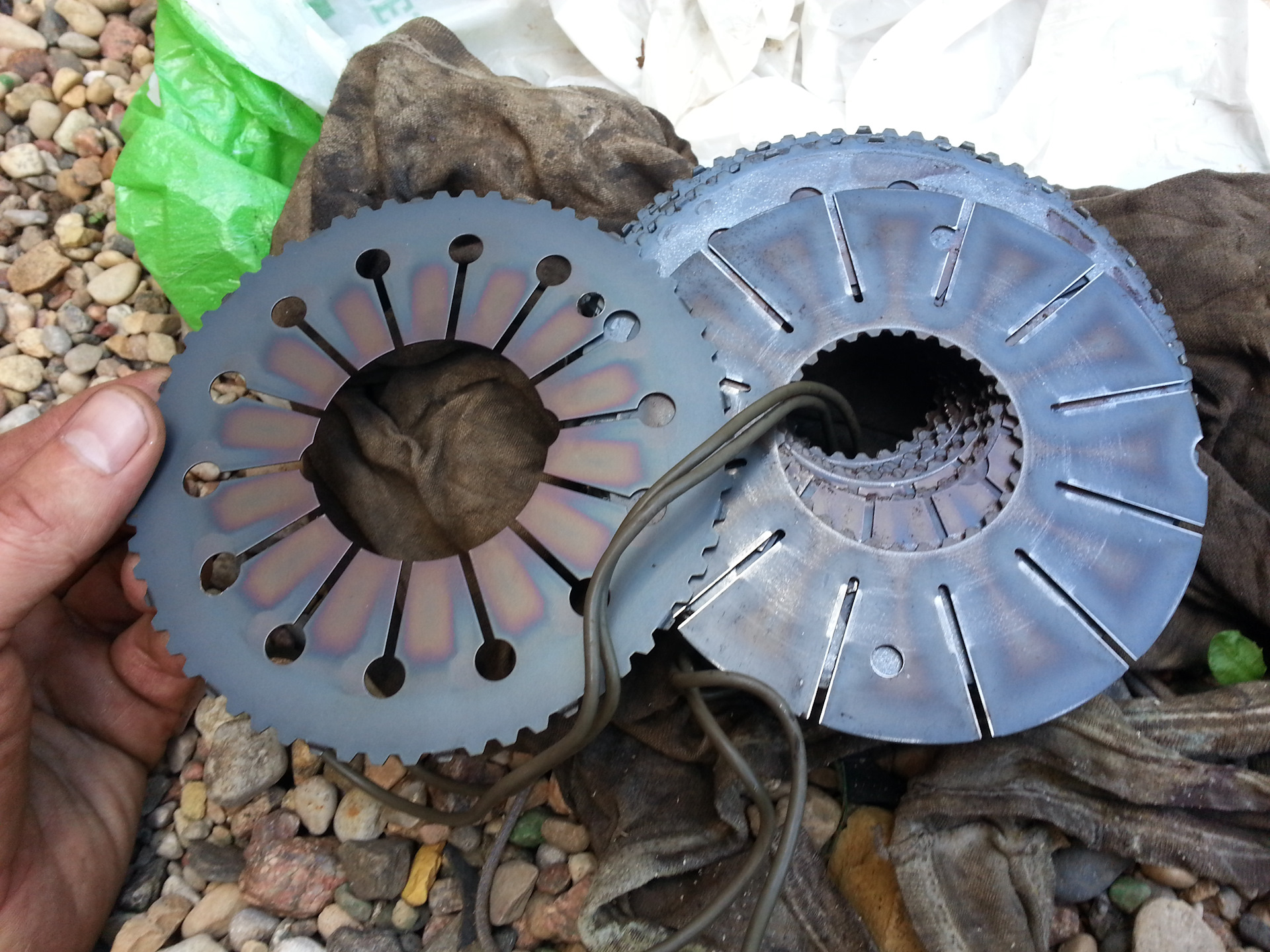

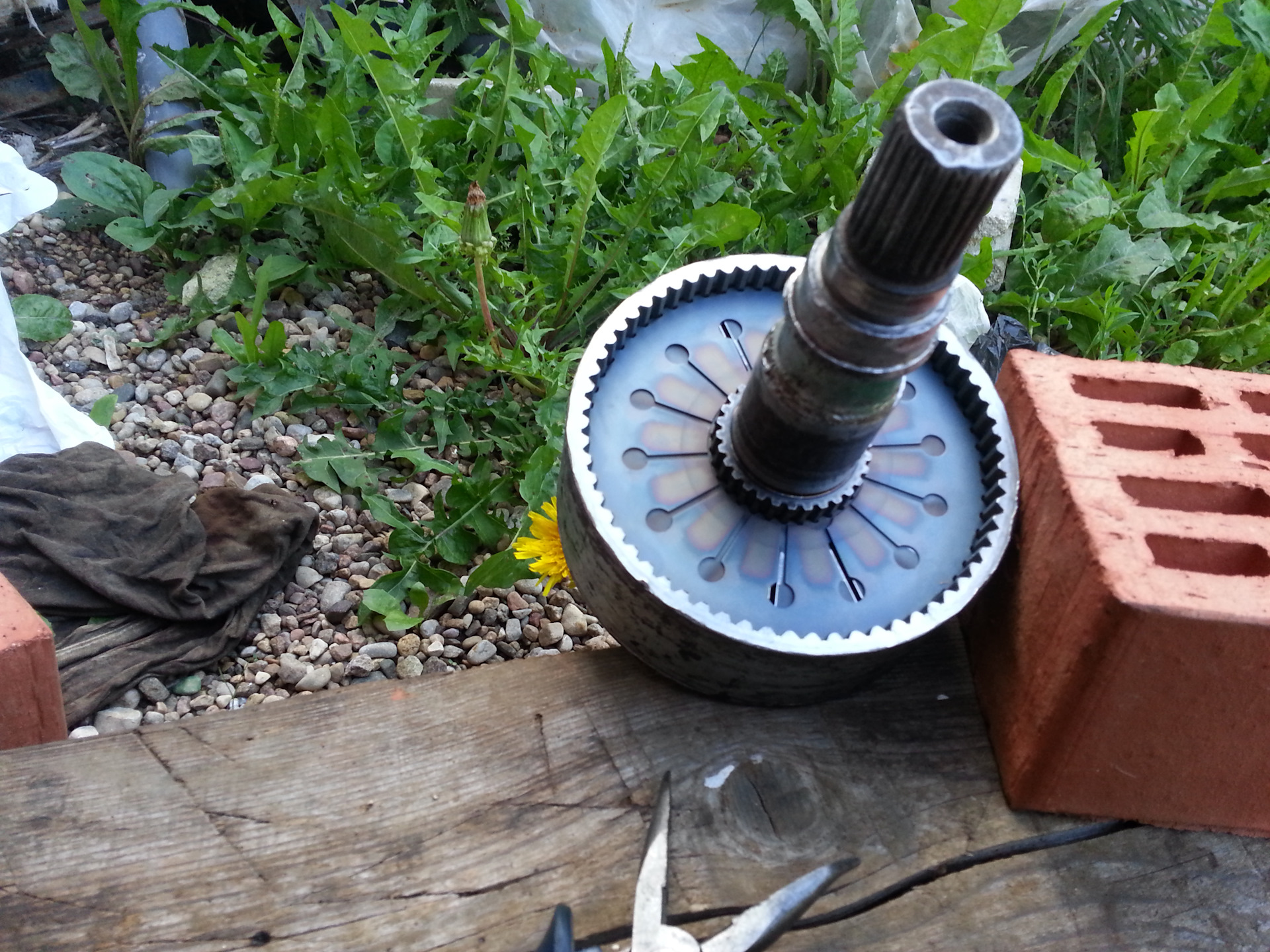

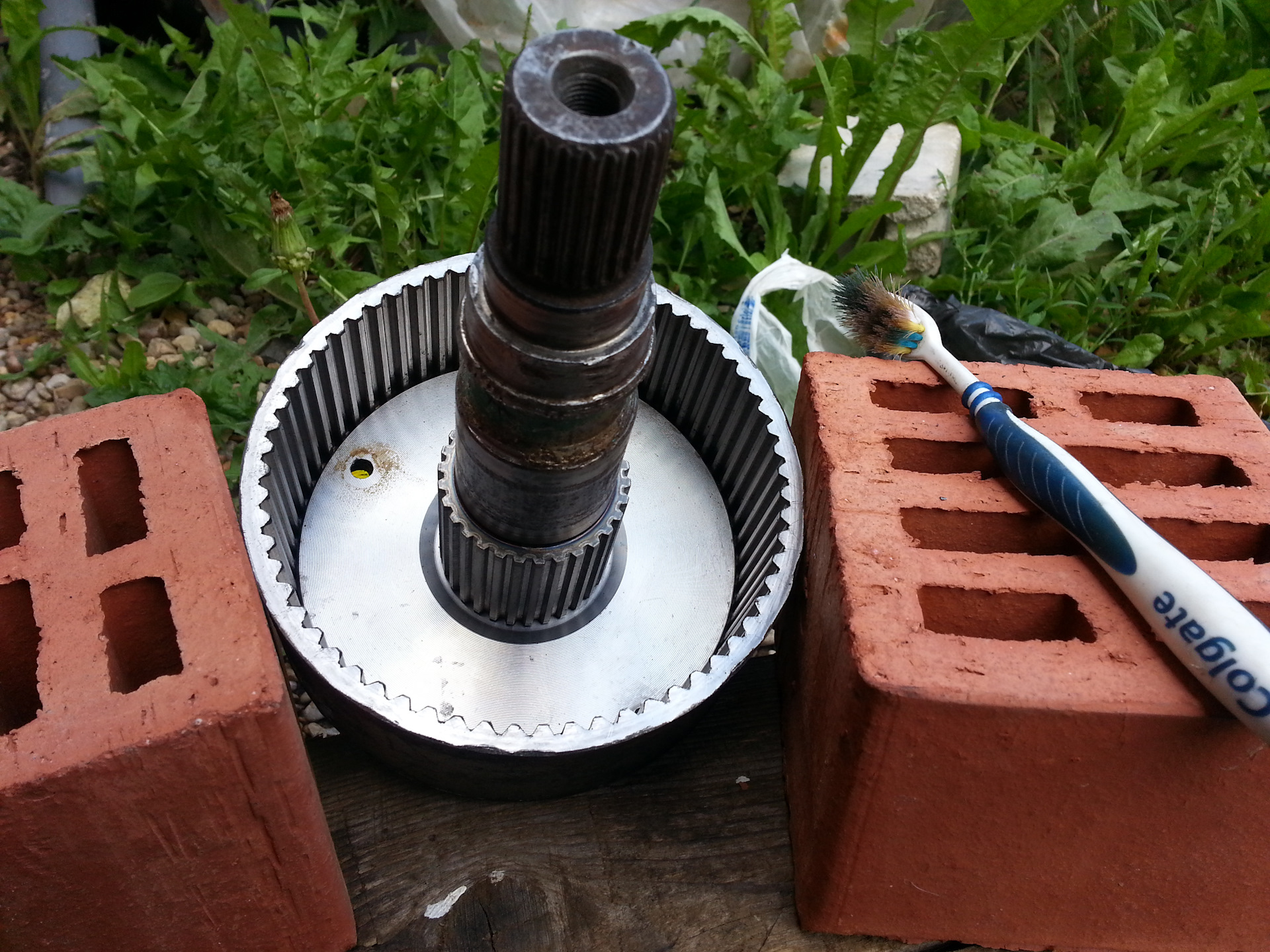

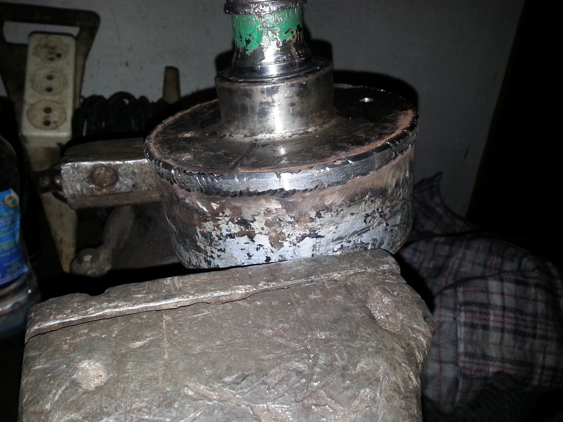

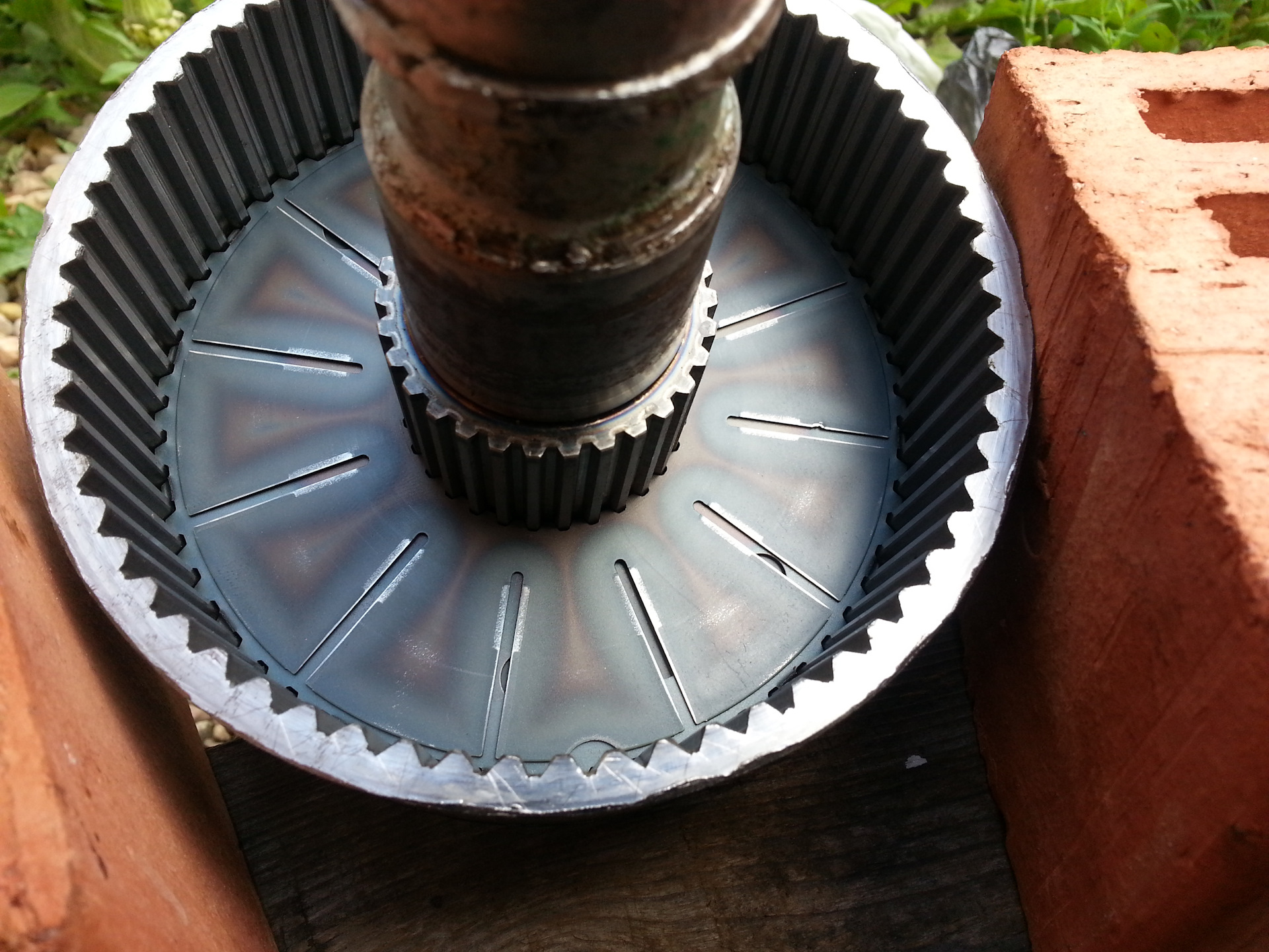

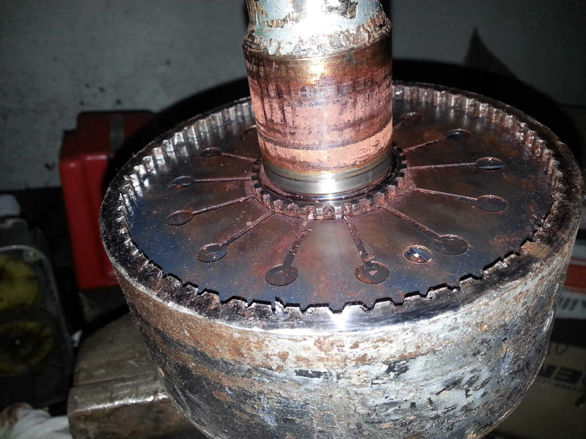

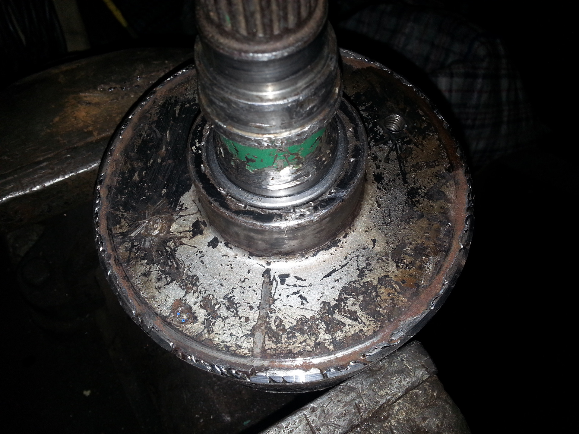

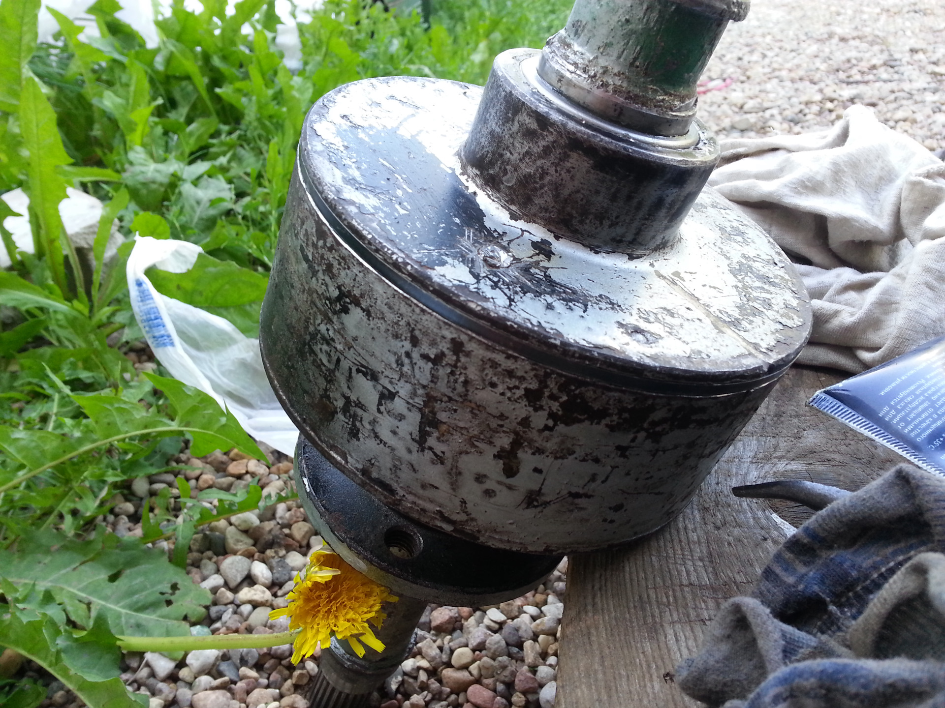

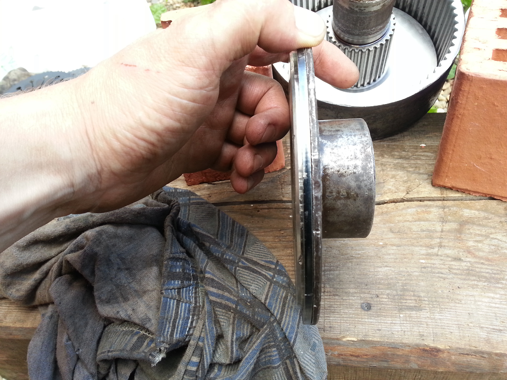

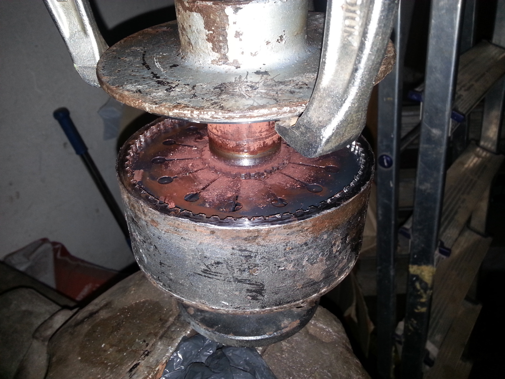

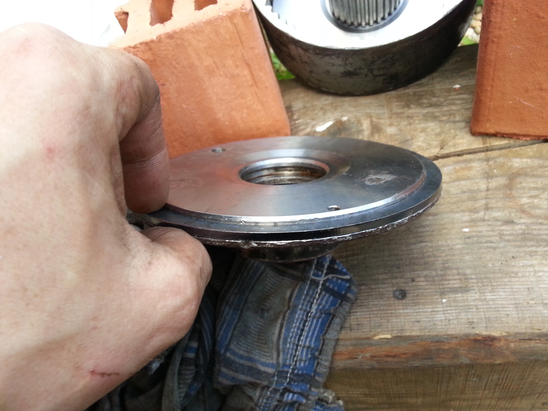

В общем в этот раз муфта была разрезана у токаря на станке, толщина резца примерно 3,5 мм., потом на предприятии лазерной резки была заказана шайба, которая заполнила при сборке место разреза. Все внутренности муфты уже были помыты вручную и аккуратно собраны назад. Муфта заварена, скоро поедет в сборе с карданом на балансировку.

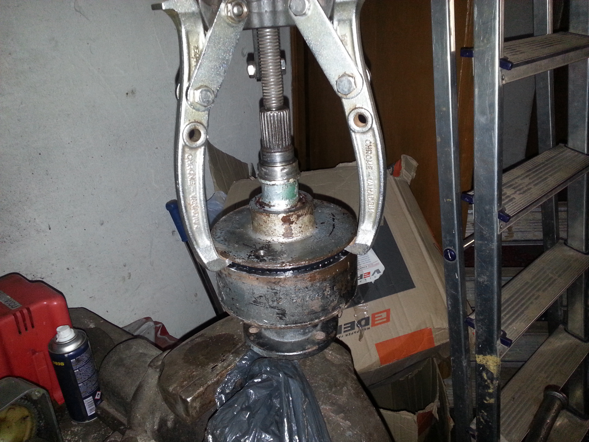

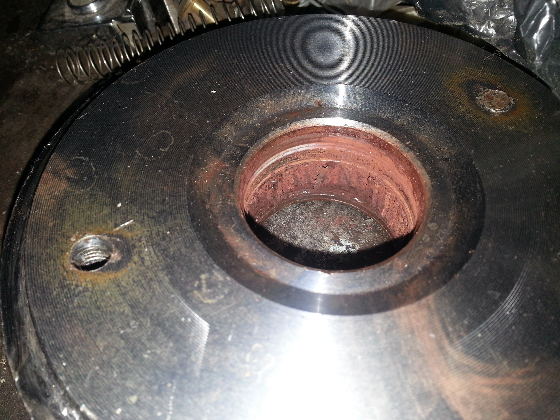

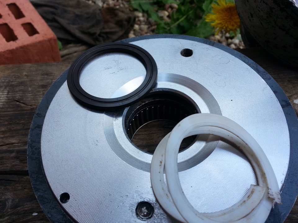

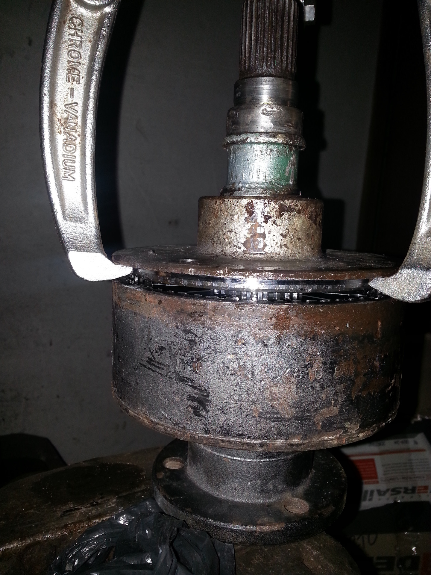

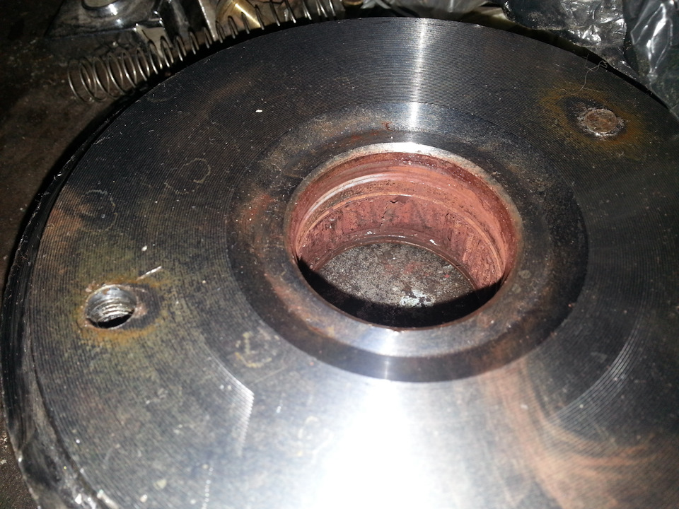

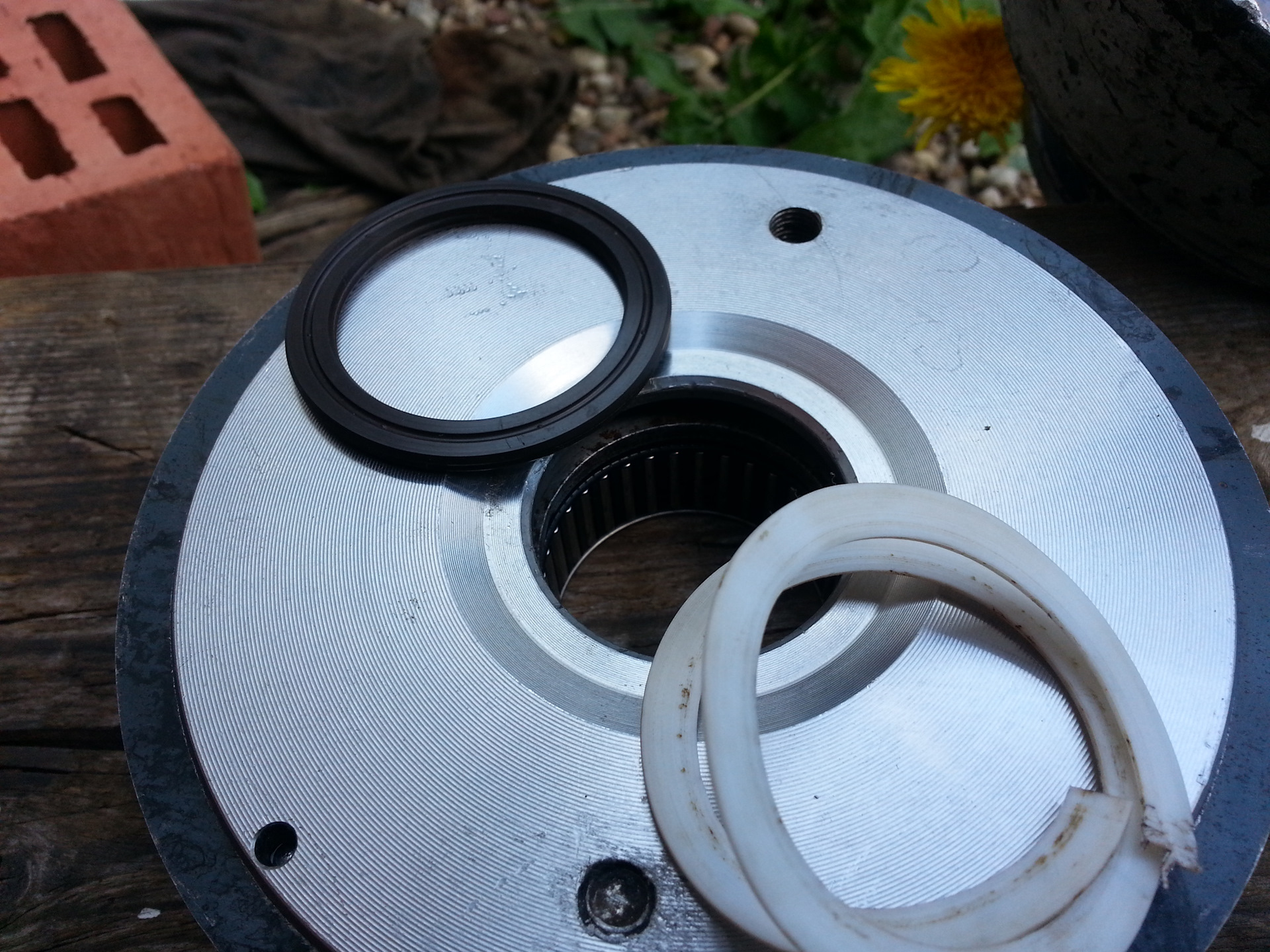

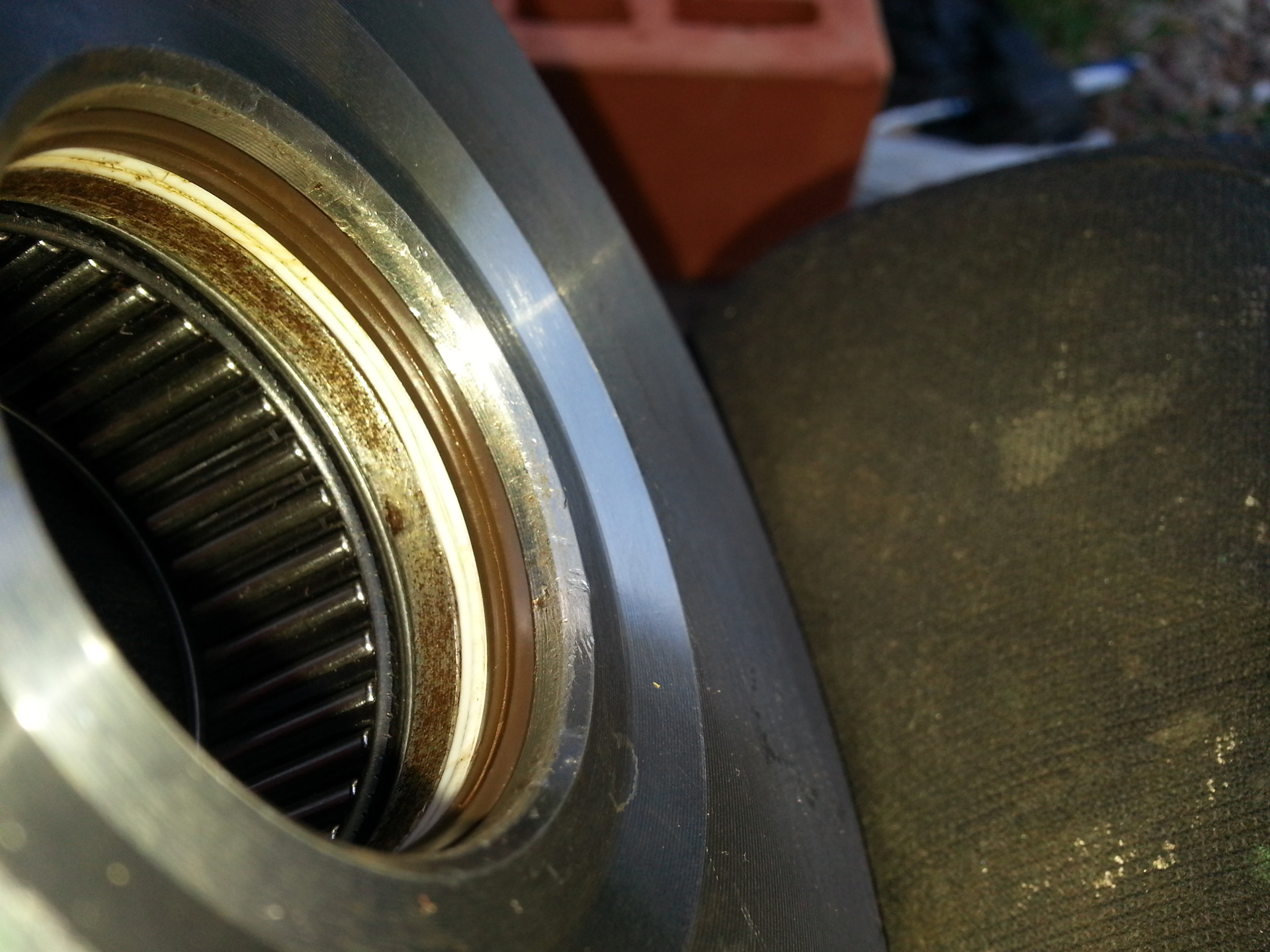

Подшипник в муфте стоит HK4018-RS, очень редкий, долго искал, но дорого не стоит. Старый подшипник пришлось выковыривать почти зубилом, потом долго медитировал с мелкой наждачкой, очищал место посадки подшипника. В муфте стоит резиновый сальник — с ним аккуратно, он не обычный, прижимается пластиковым кольцом, и при его повреждении — такого больше не найдете.
Под замену попали соответственно и подвесные подшипники

Добрый день. Первую варил обычным инвестором, вторую полуавтоматом. Разницы не заметил совсем. И ту и ту потом болгаркой зачищал шов до ровного. Заливать только после сварки. От нагрева ПМС резко расширяется и лезет из сварочного шва (если варить после заливки).

Добрый день. Промывал вискамуфту, не разбирая ее, всем известным способом, при промывки из игольчатого подшипника начал капать бензин. Тут я понимаю пришла хана сальнику, который внутри и который не найти, или бензин просто более текуч к псм, потому что старая жидкость из него не вытекала?
Добрый день. Вообще-то не должен капать оттуда бензин. В любом случае у вас два варианта, либо рискнуть и залить ПМС, далее пробовать ездить, либо распил муфты. Крайнюю (уже несколько из сделал) вообще без станка, болгаркой пилил. Крутил её перед собой периодически и потиху по шву сварочному углублялся, как только до шлицев доходил. Ещё лучше, чем на станке получилось. После разборки мелкой наждачной зачистить место контакта сальника с валом и всё, течь уже не будет. Подшипник либо промоете на месте либо новый. Дальше можно будет заварить обратно без всяких дистанционных колец (о котором речь в статье идёт). От болгарки очень узкий пропил получается, он сразу и варится хорошо.

Не подскажите, снял муфту, пробег на авто 200 тысяч, в течение месяца пытался расклинить только ее, расклинить получилось, жижу старую соответственно всю слил, но вот в чем вопрос от руки она не проворачивается ну в снятом виде, а проворачивается только с помощью железной трубки и внутри небольшие хрусты, я так понимаю это подшипнику хана?есть ли смысл заполнять муфту ПМСом и ставить ее на авто, если она такие звуки издает, просто боюсь раздатку повредить такой муфтой, б/ушную соответственно боюсь покупать, остаётся только новую брать, а она от 35 тыщ стоит. Или если получилось ее расклинить и промыть значит можно залить ПМС и все будет хорошо?Что посоветуете?
Если есть такой хруст- подшипник выходного вала муфты под замену. Советую сделать так, как я делал. Тогда муфты еще на 200 тысяч хватит без проблем.
Хорошо, спасибо)это вот этот номер подшипник выходного вала HK4018-RS?
Да. Это он. При заказе лучше поговорить с продавцом. Сейчас уже появились эти подшипники с резиновой юбкой (защитным сальником). Лучше такой. У родного никакой защиты.

Круто, отличная работа, а сальник вообще ни км не подобрать?
Нет к сожалению. Я таких сальников итне видел никогда. Это даже не сальник, а уплотнительное кольцо резиновое, но выполняет функцию сальника.
От других муфт с разбора ни ни?
В том то и дело, что придется тогда покупать другую муфту с разбора. Поэтому и пишу про сальник.
