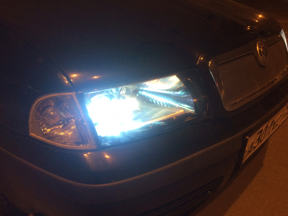

С покупки машины ну совсем не радовал свет фар. На старой шкоде стекляшки светили на много лучше. Решили на работе с друзьями полностью разобрать фарки, почистить отражатели и сами стекла изнутри. Пластик с отражателем были в какой то белой пыли.
Кстати разбираются очень легко и просто при помощи фена. Пока все лежит разобранное полирнули сами стекляшки.
Посмотрев на это все безобразие, поняли что нужно добавить чего то своего. Пластик вокруг отражателя решили покрасить в чёрный цвет.
Получилось супер, на чёрной машине то…)
Теперь надо думать что то с поворотниками.

Вот герметик это зря!
Я думал таким образом попробовать.
У меня корпус начал плавится, а герметик не отошел.
в коробку картонную положи. герм не расплавится но отойдёт проще, т.к. корпус по шву будет мягкий и не сломается
Чем склеили обратно?
Прозрачным герметиком для стекол.
Я свои феном разобрать не смог.
без проблем разложились…
только полирнули? ничем не покрывали?
Полироль и все. Щас поворотники доделаю, финишной полиролью пройдусь и в бронь пленку.
какую пленку будешь использовать?
Обычная броне пленка для фар
потускнеют быстро без лака. затяни пленкой пока не поздно
